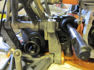

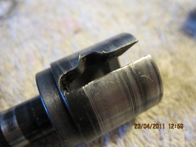

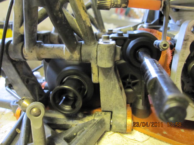

Jaha, så fick jag hem FLM kopparna. Tog hem både till diff samt hjul då det var billigt och tänkte det kan vara bra med extra. Hela baken fick rivas och diffen rengjordes och bytades olja på. Finfint blev det! Kompletterade med packning för ingående axel.
CVD:era gick hårt åt originalkopparna!

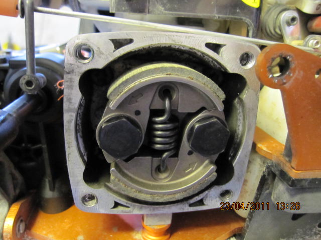

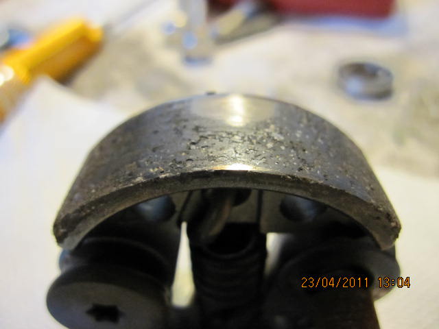

Då pinjongskruven gick vid tidigare tillfälle bytes till annan beg clutchbell. Den hade en "kant" men jag trodde kopplingen skulle gå innanför den. Det har den tydligen inte gjort. Den har sabbat min koppling!

Tur jag hade en ny koppling liggandes från "deal of the day" Den kom med "allt", men jag byte bara "kopplingen" och de två skruvarna som håller den. Resten brydde jag mig inte om då jag har outwears på den innre hållaren. Hoppas det kommer funka!? Upptäkte att fjädern var betydligt klenare än original. 2,2/2,7 mm. Antar det är en 6000 rpm koppling. Jag provar med den dock.
Nu byter jag tillbaka till min gammla fina clutch-bell som jag moddade annorlunda. M5 innefrån. Superstarkt tänker jag! Och monterar ihop allt....tills jag till slut ska montera på pinjongen som är en ogängad M4. Jaha tänker jag, då får jag borra upp den då... men icke sa nicke i härdat jävla superstål
Det går inte göra en skråma i den!

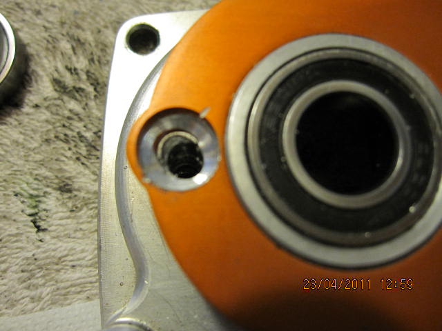

Oja, glömde nämna ett jävla strul vid demonteringen då en M5 i spurplaten till slutna kopplingshållaren inte gick att få av trots alla knep. Fick till slut borra upp skiten vilket inte blev snyggt. Borrningen styrdes in i den mjukare aluminiumen. Tror dock jag kan gänga om den och få i en skruv (som jag inte har extra av så klart). Får köra utan den tills vidare.

Borra i pinjongen är nog bara att glömma tror jag, det är svinhärdat. Att värma bort härdningen är nog inget alternativ heller för då lär det slitas ut på nolltid.
Plattan på kopplingshuset kan du nog gänga och skruva som det är. Se bara till så inget flyttar sig.
