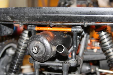

Blev lite mekat ikväll :)
Ljudproblemet löst :) fick bli en gammal bucklig FG-pipa jag hade liggandes efter en halvdan tradera affär..
Utblåset
Jag är rätt nöjd med hur det blev ändå :)
Kopplingsproblemet löste sig på ett bra sätt också... hittade ett TR-kit i bra skick till bra pris här på forumet :)

Tror jag har en sån gummipackning till skarven om du behöver. :thumbsup: Alla sätt att döda SS-pipor på är bra. :lol:

Ok den kanske kan vara bra att ha :) Jag försökte först värma isär lödingen på pipan men jag hade ingen tillräckligt kraftig gasolbrännare, så det fick bli bågfilen istället :hammer: om någon är sugen på en halv SS-pipa så har jag en över :thumbsup:

snygg pipa :clap: fungerar den bra ?

Du kommer att få problem med värmen, där plasten ligger nära pipan. Jag hade en FG-pipa på min bil förut. Den gick ganska nära stöt dämpar tornet, som böjde sig på grund av värmen..(min pipa var sid monterad.)

Jo du kan ha rätt i det ang värmen.. men det funkar nog ok nu så länge det är svalt ute.. avvaktar och ser hur det går när det börjar bli varmare :-)
I går kväll monterade jag dit TR-grejorna och provkörde nya pipan.
Klart behagligare ljud nu :) men precis som man sett i alla trådar i alla olika forum så var originalkopplingen helt slut pga all sand som kommit in. Nästa jobb blir mesh-mod på motorn och byte av kopplingen.
TR-prylarna kändes klart biffiga nästa lite åt det onödigt tunga hållet... känns som att de skulle palla 15-20 hk minst! :o :shock: bullet proof passar nog som en bra beskrivning :thumbsup:
