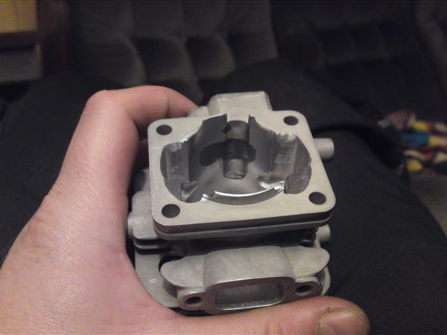

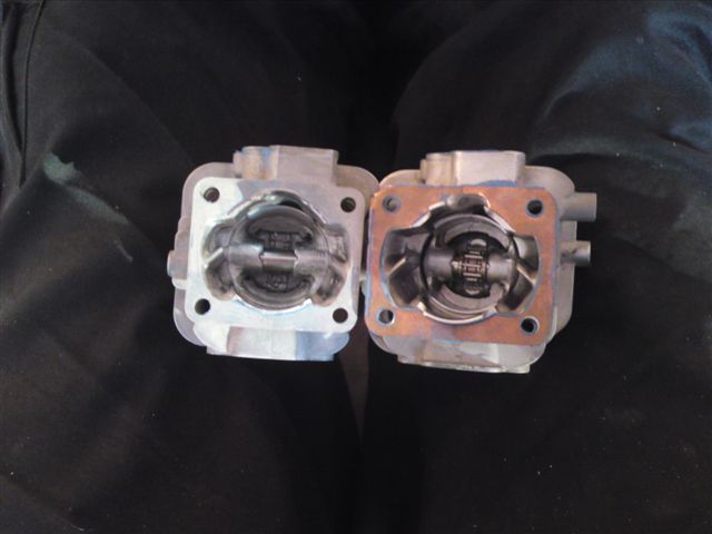

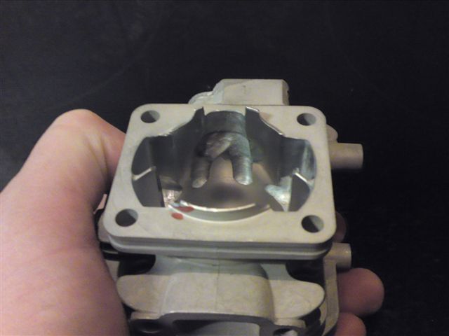

Legger ut noen bilder av de andre reedcase sylinderene jeg har bygd meg...
Her er det bilder av 27.2 sylinderen som jeg linket til tidligere...
+ at det er bilde av en 30.5 reedcase med 5 kanaler.
Og det er bilde av 5.5 kanals reedcasen...
Den sylinderene med kopperpakkning er 27.2... :-)

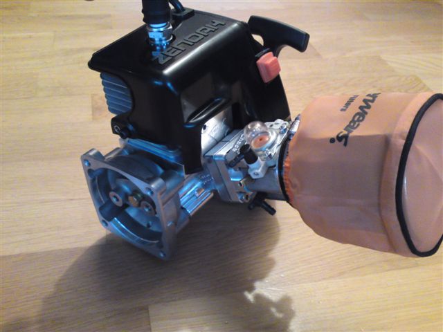

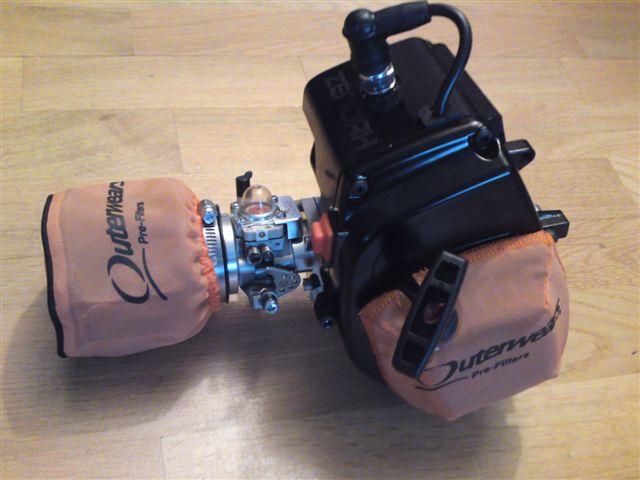

Her er motoren ferdig. ( den nye med 6 kanaler )

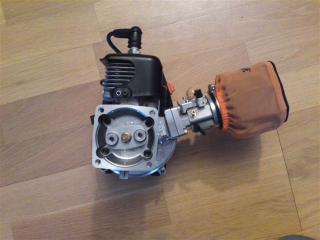

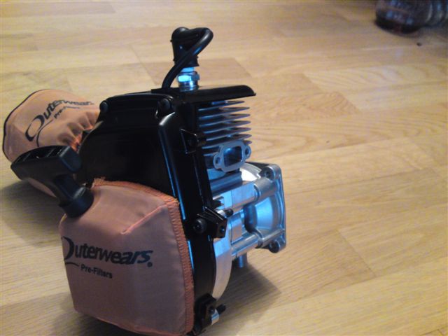

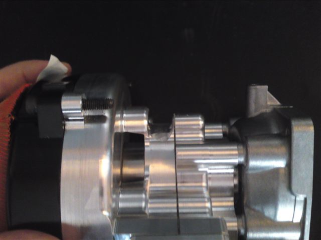

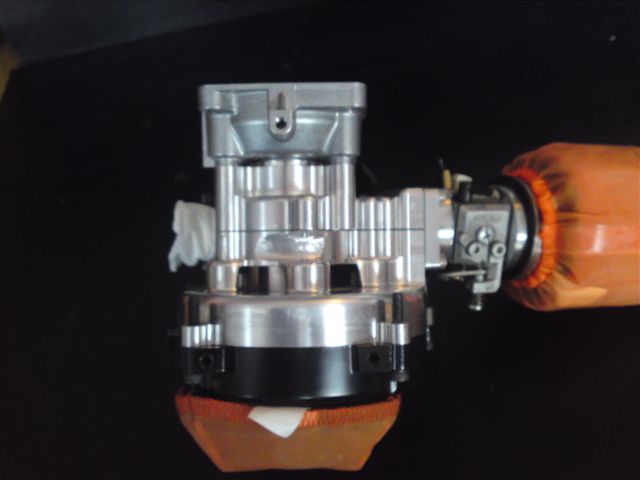

Mere bilder av samme motoren...
+ At det er bilde av motoren og innkjøringsbukken jeg bruker...

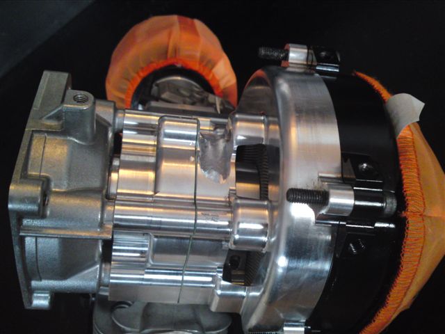

Et par bilder som viser hvor drivakslingen går og hvor mye en må fjærne av materiale for å få motoren i Mcd`n...
