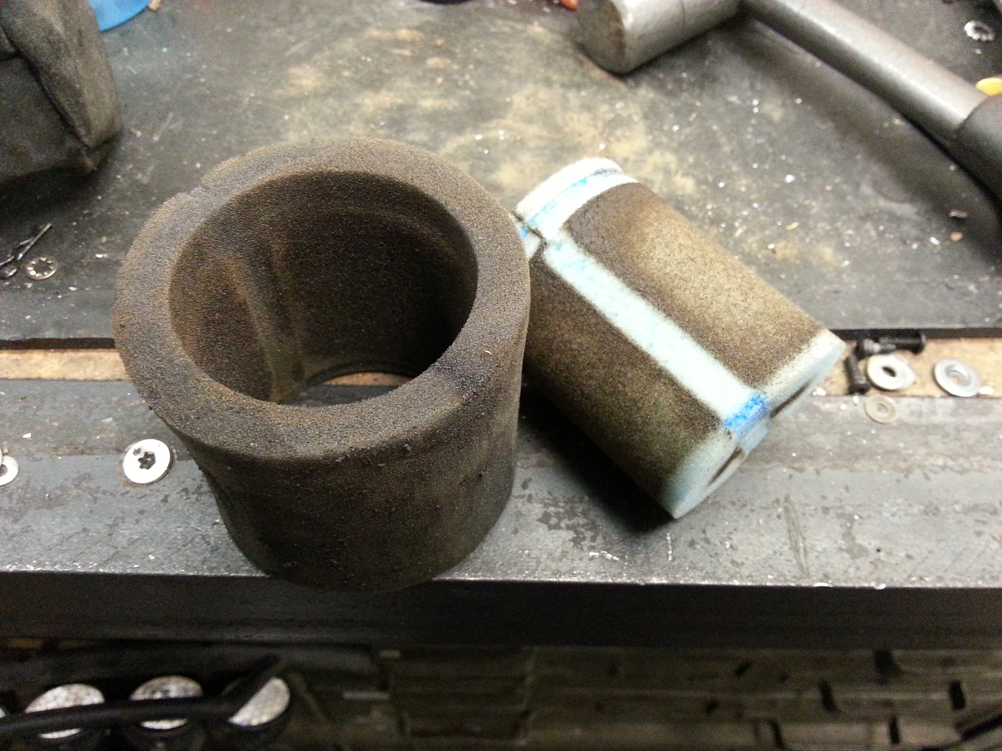

Genomgången drivlina och lite service!
Luftfiltret HPI gjorde 2006 är löjligt bra.
Tror inte dom fattade hur bra det blev själva faktiskt!

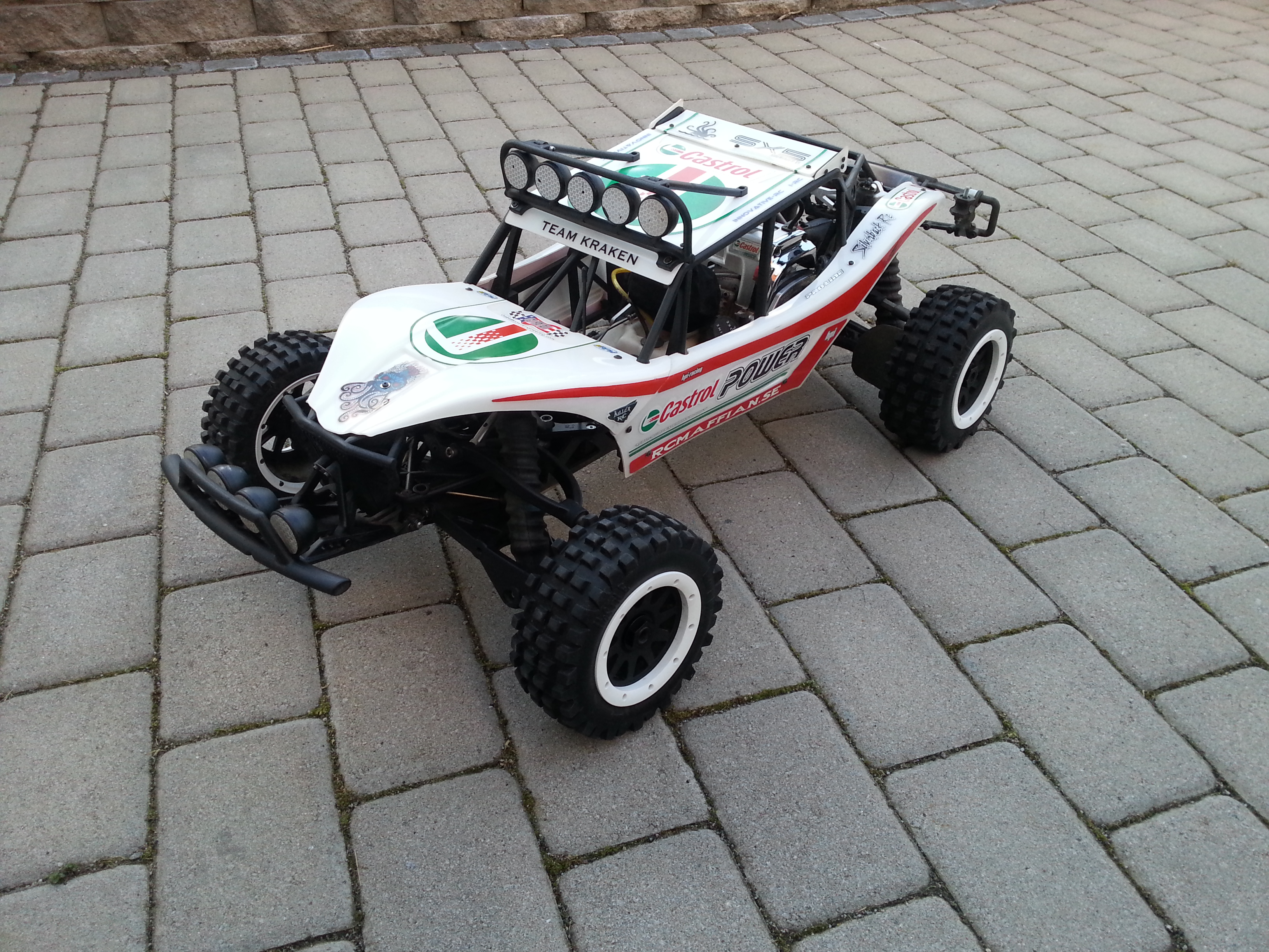

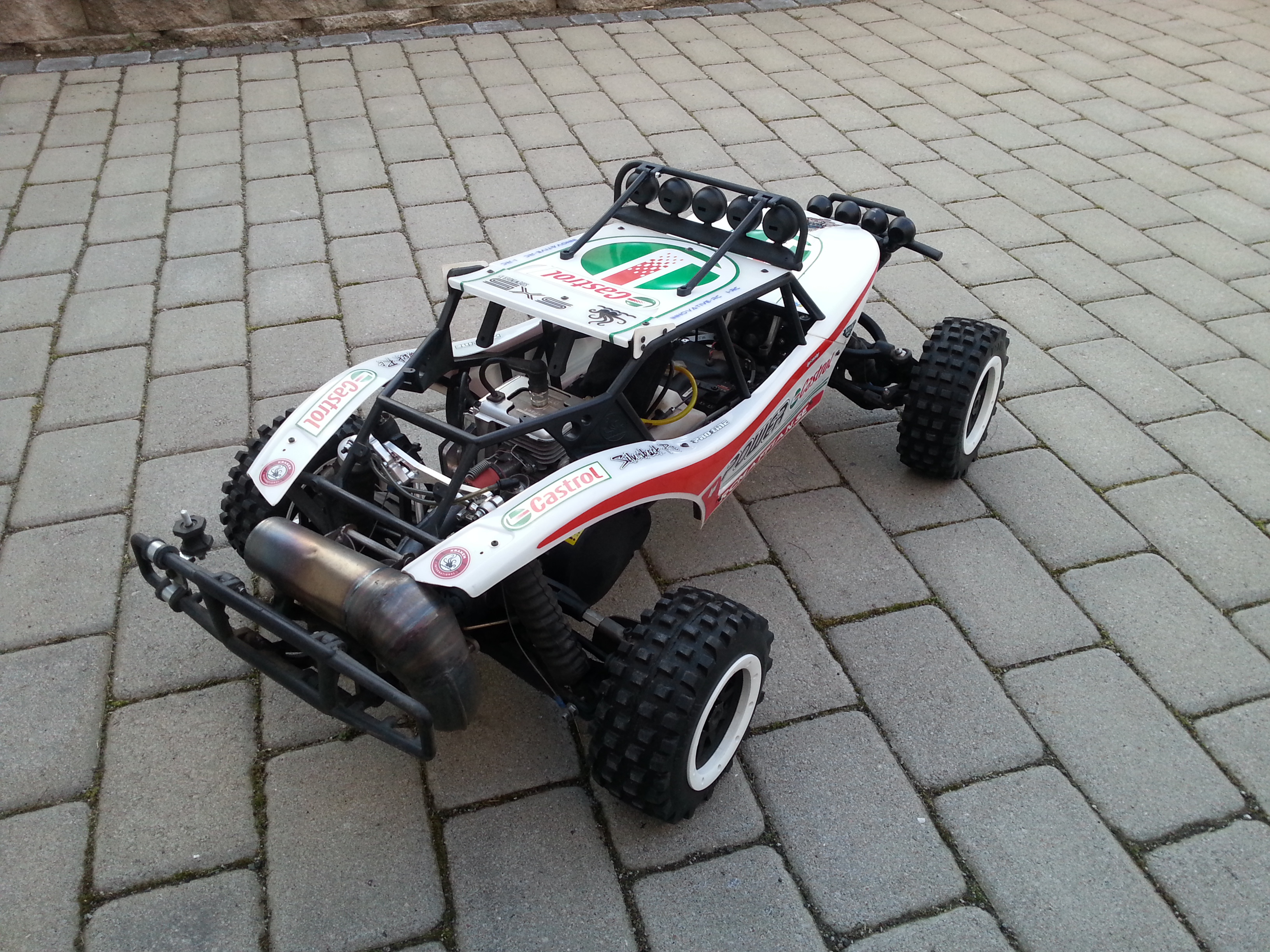

Fick äntligen hem mina Silverback beadlock ringar och nu sitter gummit mycket bättre!
Tror den är redo för helgens bravader i Vimmerby nu!

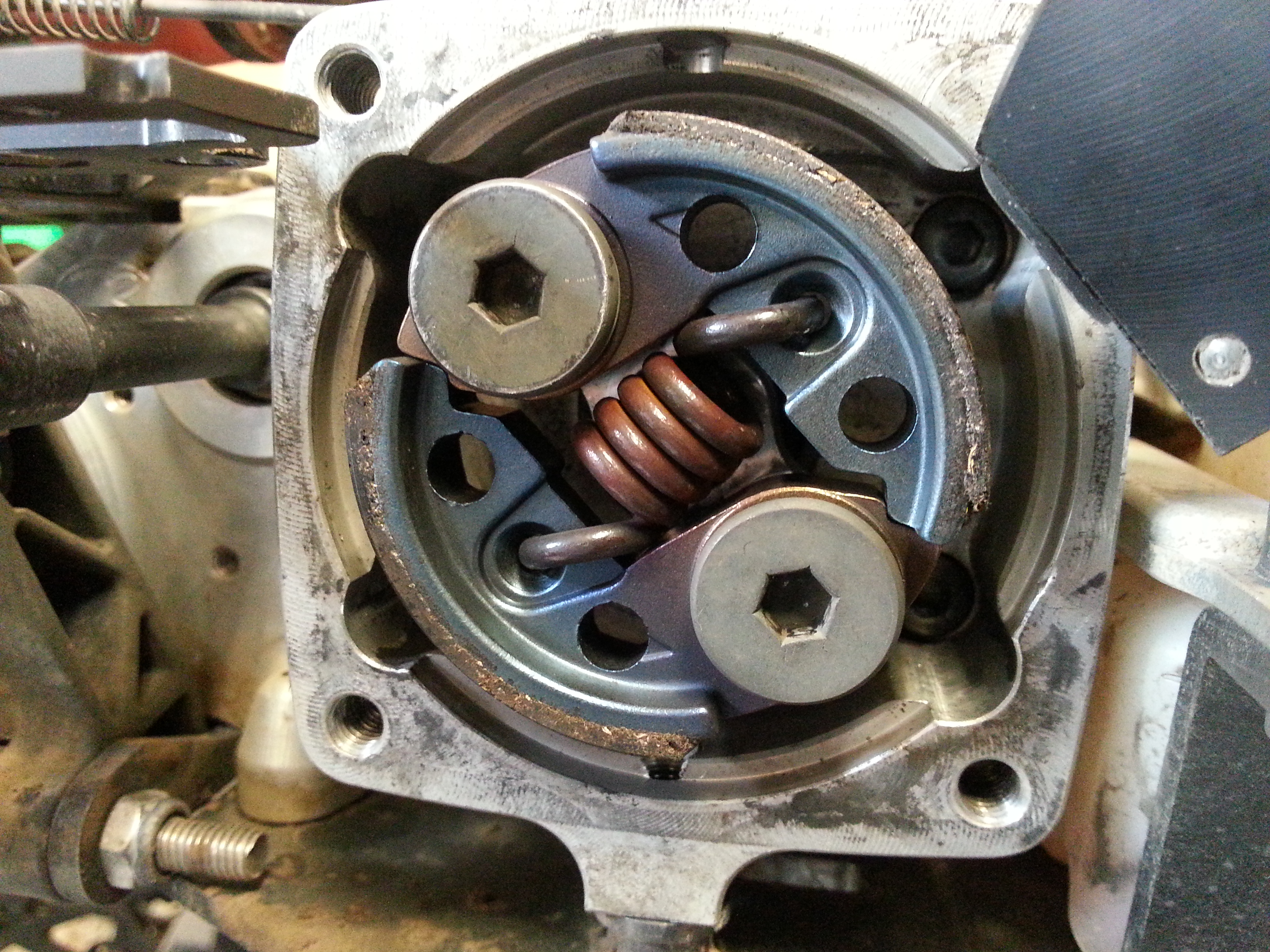

Söndagen avslutades med att jag körde av kopplingsfjädern!
Skönt att inte det hände på lördagen.....
:sunglasses:
Re: Dave's Sidewinder ☆SX5☆
Post by Dave » 26 May 2015, 20:57
Skulle byta kopplingsfjäder ikväll och det var faktiskt inget fel på den.
Däremot hade en skruv gängat ur sig!
Färgen den fått tror jag kommer från när jag testade 19/55 i Sandhem.
Då frestade jag den rejält.
Tyvärr stannar inte listan med delar som rasade i Vimmerby där.

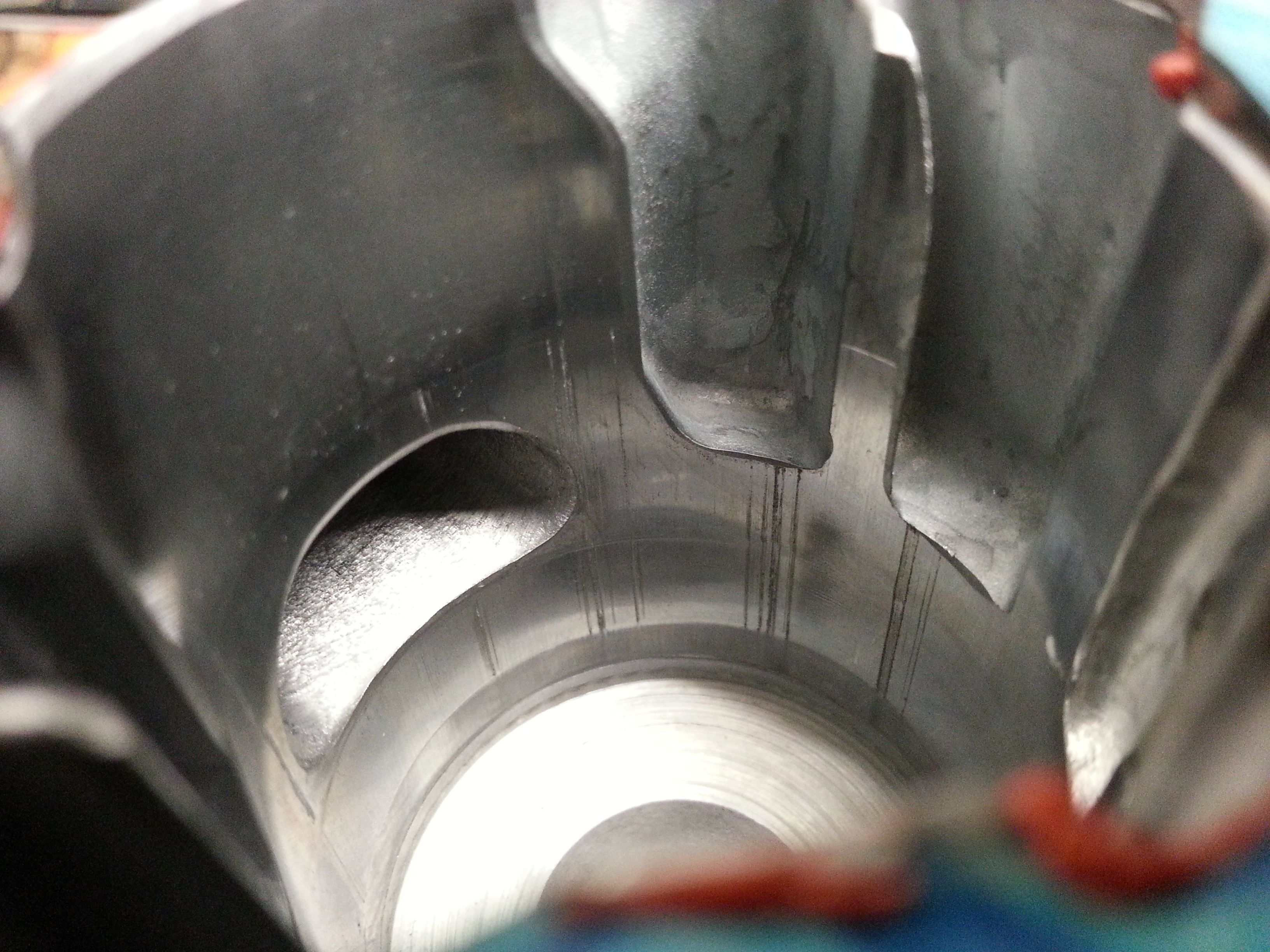

Kände på vevaxeln att lagren behöver bytas.
Väl isär med motorn visar det sig att min fina cylinder är skrot!
:curse:
Nu blir det bråttom till Alingsås!
