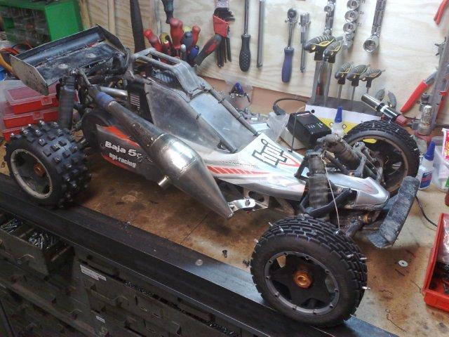

I brist på normalt sunt förnuft och sinne för grannsämja var jag ju bara TVUNGEN att testköra GBE-pipan nu när dragstarten funkar igen.....
Jag menar, hur ska man kunna motstå en sån best ?
(Stefan vet vad jag snackar om)
:cheesy:
Ljudet är ju bara så GRYMT gött med den pipan !
Helt brutalt och inte alls så vasst som de tidigare jag testat.....

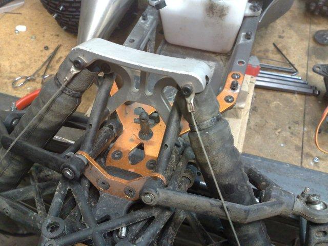

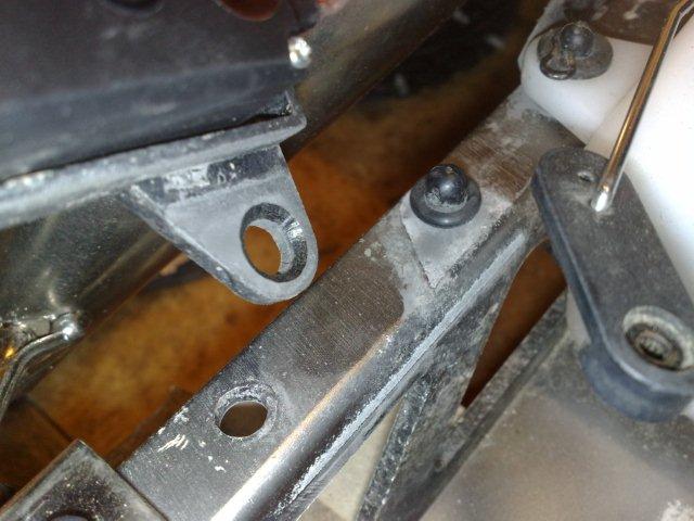

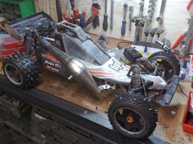

Styrningen har varit lite lattjo på Rovdjuret, och idag rev jag ner framvagnen och gjorde om lite.....
Hexhubbarna glappade i lagren, skruvarna i styrspindlarna var lösa, kulleder glappade och styrservot glappade och lät som ett tröskverk.....(Rovan original otroligt nog !)
Bytte servot när jag ändå hade nere alltihop till ett Hitec.
Dessutom var hela radiolådan lös, så hela skiten rörde sig i sidled när man styrade, och fram och tillbaka när man gasade och bromsde....
:curse:
Monterade alutornet för framdämparna som inte var kompatibelt med 5T bumpern på Silverpilen....
Lite nya kulleder reducerade glappet rejält i styrstagen.....faktiskt från min pensionerade CF.....

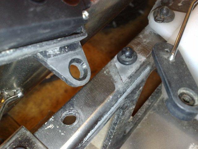

Hade ingen riktigt bra idé om hur jag skulle få radiolådan att sitta fast ordentligt i clipsen....
Testade att försänka hålen på undersidan och trä en o-ring över plastpluggarna och det funkade fint !
Lite knivigt att få i clipsen, men väl på plats sitter det som gjutet !
Perkla

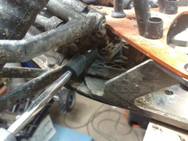

Post by Dave » 16 Jan 2011, 17:56
Hade nere bakvagnen idag också, och fick dit mina extenders.
Drog ju av den ena låsskruven för låspinnen på ena sidan i höstas, och som tur var, hade jag inte slipat nåt spår på låspinnen, så den gick att banka ur med en don och en hammare.
Passade på att montera DarkSouls Toobz hjulaxlarna jag köpte av J.A....
Märkte att diffaxlarna glappade rejält i diffen, så det blir väl nästa projekt att ge sig på....
Har ju en ny HPI diff liggande, men den vore skönt att ha som reserv framöver....

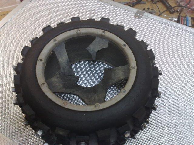

När Floby-bashet var över och all korv var slut kände jag att jag skulle dra en repa till....
Det är här nånstans som sunt förnuft och logiskt tänkande stapplar in hos normalt folk.
Jag, å andra sidan, tänker att "sicken suverän dag det har varit, nu kvittar det ju om det blir haveri....."
Så jag tog ut 5B´n på en sista sväng som givetvis slutade med att jag kvaddade en bakfälg..... :hammer:
