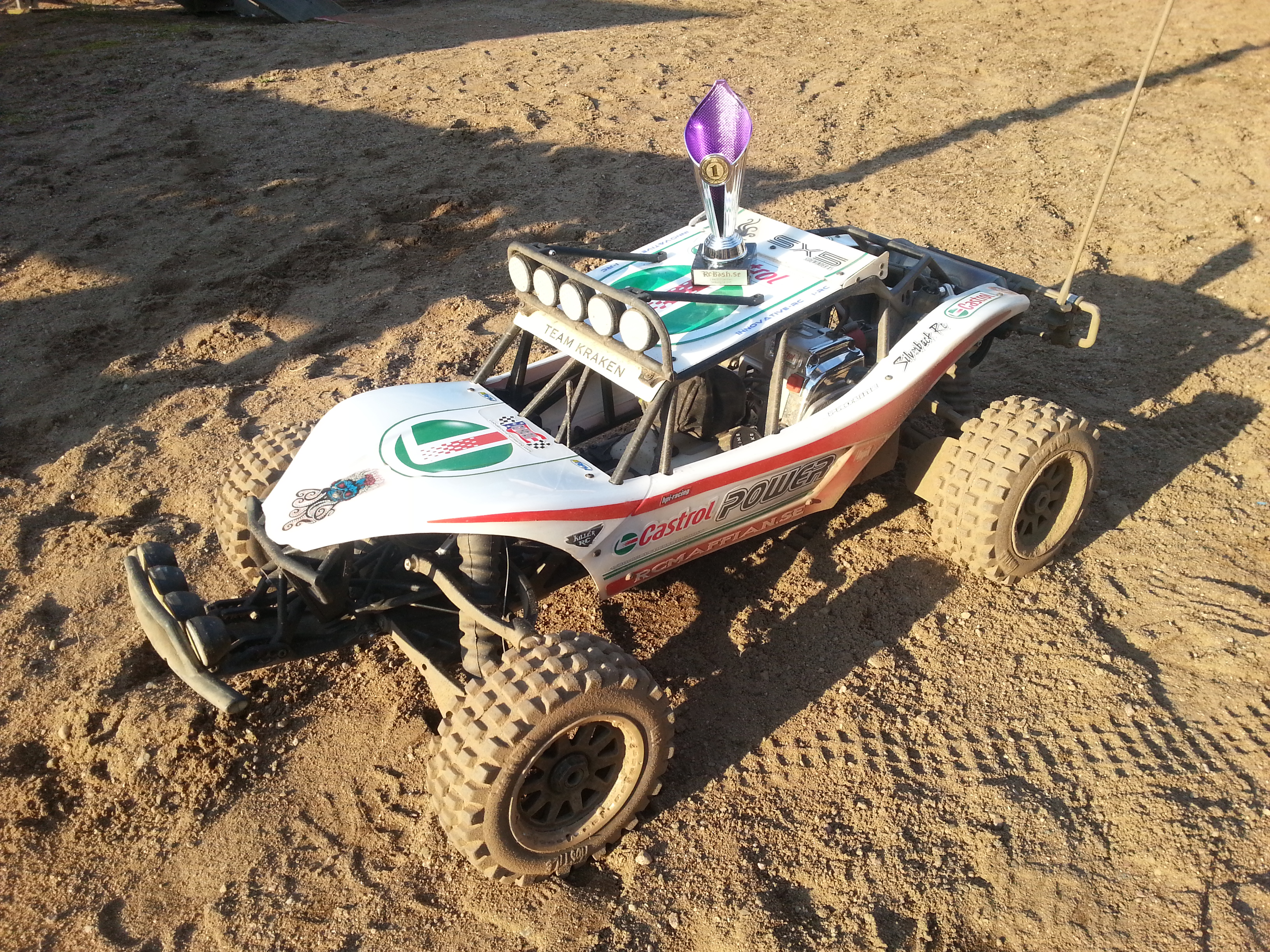

Så var elddopet avklarat!
Den fick sig en rejäl omgång blött grus i Sandhem idag!
Otroligt nog har jag inte behövt röra en enda skruv på bilen!
Den skötte sig väldigt bra, och jag är toknöjd med den!
Nu när den fått ett par tankar till ska den nålas lite för att se om det går att få lite bättre fart ur den också.
Visste ju inget om hur mycket soppa den ville ha, så jag vågade inte låta bli att tanka mellan varje heat, men jag fick nog inte i mer än 2dl varje gång.
Den blev ett bra verktyg att lirka hem pokalen med idag!

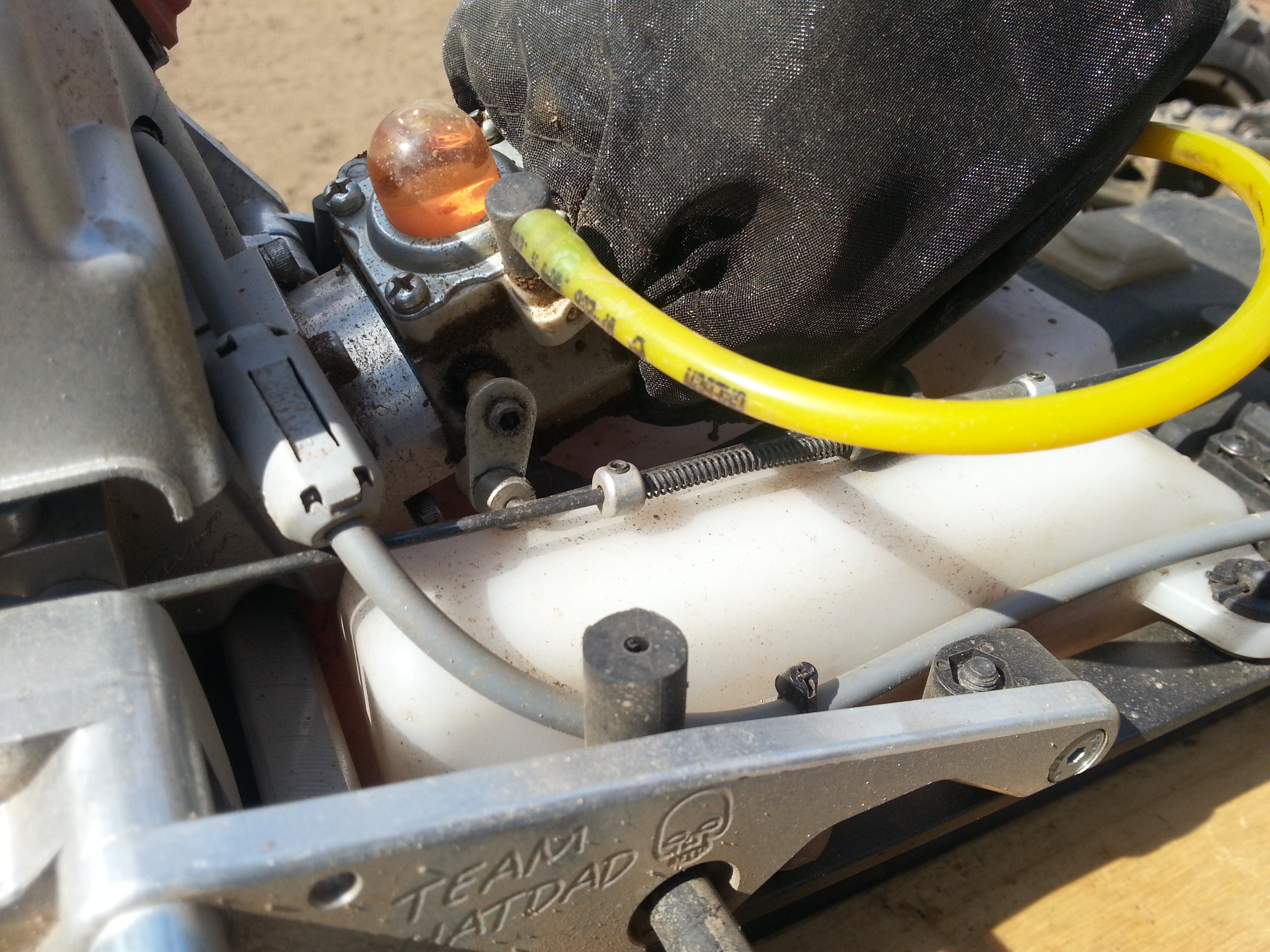

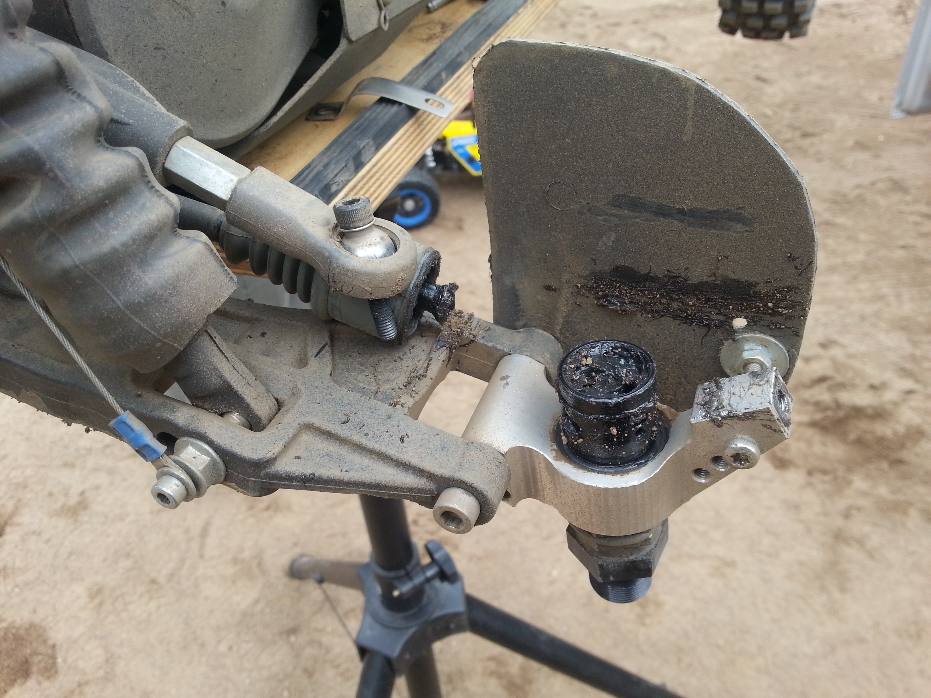

Idag var det bash på banan och jag fick ett problem jag aldrig hört talas om innan....
Jag fick ett gashäng precis när jag körde upp på mattan i upphoppet och skickade en av mina älskade FLM CVD i omloppsbana.
Tyckte gashänget var lite otrevligt och jag funderade på om gasservot började ge sig....
Det var CVD-knuten som exploderade och jag fick helt enkelt skruva i en FLM hjulaxel och en vanlig Kraken drivaxel.
När jag skulle starta upp bilen igen efter reparationen ville den inte starta och den lät väldigt annorlunda när jag ryckte i snöret.
Kikade in på förgasaren och såg att spjället stod 3/4 öppet!
Det kärvade och stretade rejält när jag gasade på radion.
Gaslänkaget och armen på spjällaxeln tog i tanken!
Då såg jag att det hade packat ihop sig så mycket grus och sten mellan tanken och chassit att hela tanken lyftes!
Därav gashänget och därav den skrotade drivaxeln!
Nåja, enkelt åtgärdat, men strulet slutade inte där....
När jag lyfte ur radiolådan skruvade jag loss kulleden på servoräddaren, och när det skulle ihop igen gick den rakt av precis under kulan och precis när den bottnat i det Loctitade hålet!
Fick efter lite pyssel ur den och sen funkade det fint igen!
Känns helt ok att jag inte hade dessa problemen igår....

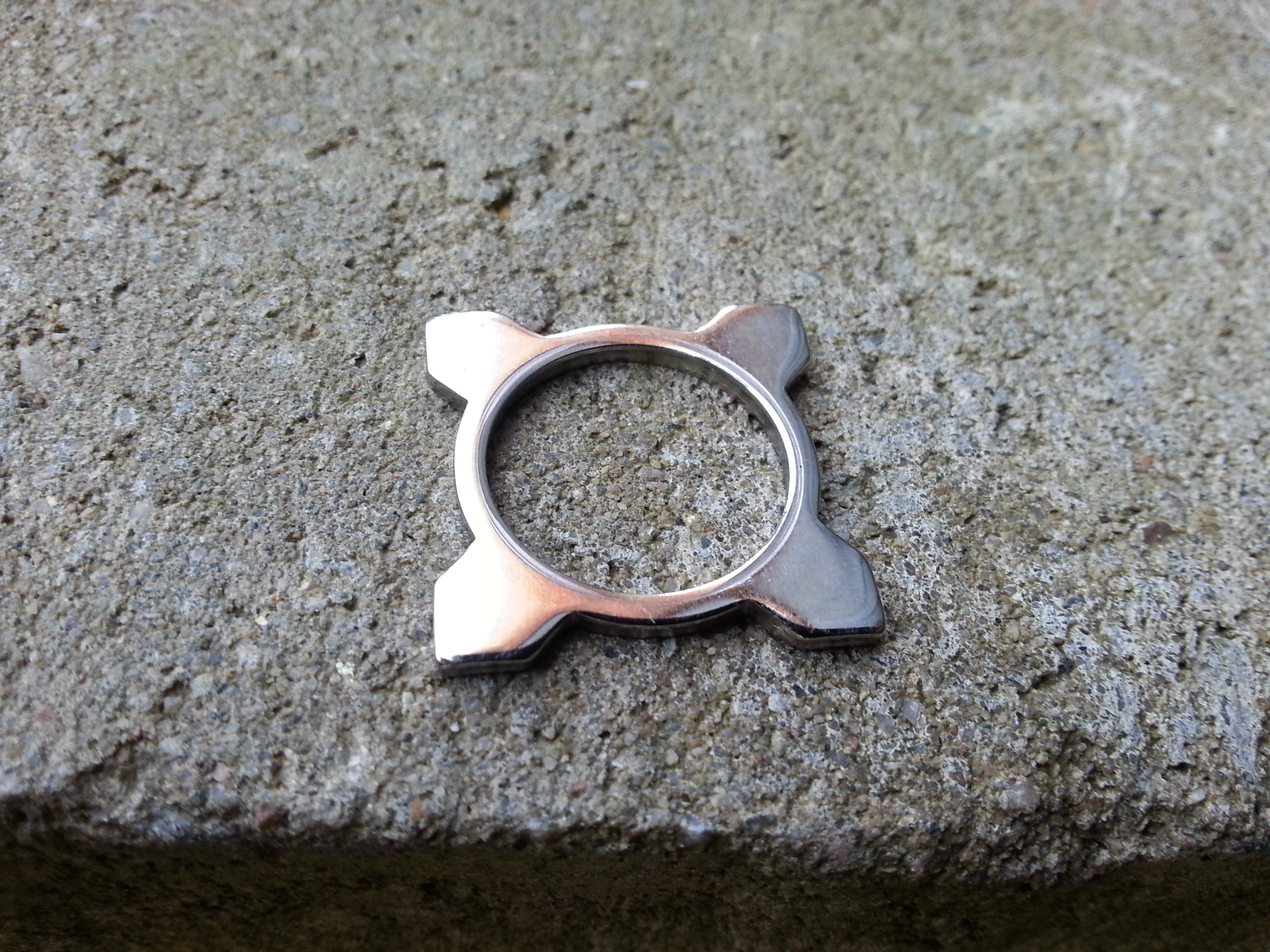

Stod i verkstaden och filurade på om man skulle se över pärlan lite....
Vad jag vet har jag inte monterat nån difflocker, men det är precis vad det är nu...
Finns inte en chans att vrida hjulen åt olika håll!
2:
Det här ska bli intressant att se....
2:Det här ska bli intressant att se....
Re: Dave's Sidewinder ☆SX5☆
Har ju hört att sallad ska vara nyttigt...........meeen det kanske inte gäller drevsallad...
- Posts: 11712
Nedriven diffen är, förundrad över raset muppot är.
Det som uppenbart var ett haveri, inte ett spår fanns att hitta inuti...
Nu håret i tofsar ryker, medan lösning på problemet tryter.
Se goda råd är dyra, innan jag ska iväg vid fyra....
- Posts: 11712
Det visade sig att diffen skurit!
50k oljan saknar uppenbarligen smörjande egenskaper och metallplattorna hade djupa spår av ren friktion!
- Posts: 11712
Nu vände jag plattorna, smorde ytorna med ett bra smörjfett och fyllde om diffen med samma 50k olja.
Skillnaden nu är att jag blandade den med en bra klick fett.
Nu finns det iallafall någon smörjande del i diffen.
