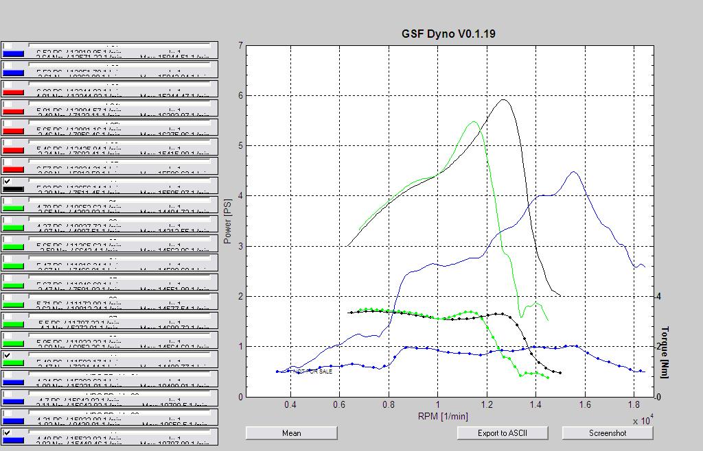

Bänkad igen.
Inomhus denna gången!
Grön graf är medelvärdet på resultatet häromdagen.
Svart är medel på pipan med rätt längd.
Den blå kurvan är en 320 jag portade åt Bikerbuz, som numera Pastorn har i sin Losi Hybrid.
När temperaturen i pipan blev rätt, hade jag ett par svep som passerade 7hp också.....men jag tror återigen att det är kopplingen som bråkar med mig.
Såg ju annars helt ok ut med 7,1hp och 4 Nm vid 12200rpm!
Man ser tydligt skillnaden mot den kortade pipan.
Nästan lika stark som innan där den vände ner igen, men nu fortsätter den att dra ytterligare nästan 2000rpm.
Frågan är om man ska våga kapa mer i den......

GrymtDave wrote:Bänkad igen.
Frågan är om man ska våga kapa mer i den......![]()

Kapa! Fegis!

Kapa den!
Den går att svettsa dit igen om det inte blir bättre

Tycker också du ska testa med kortare pipa! Du verkar ju ändå ha mer moment i botten än kopplingen klarar av.
Funkar det så har du dessutom mindre pipa att klämma in i det begränsade utrymmet.

Ja, jag vet ju bara att pipan också kommer att bli nån cm kortare med alla kapningar för att knöla in den i Losin....
Men ok!
Jag kapar fanskapet!
