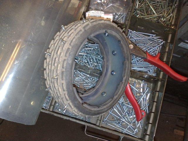

Nåja, jag ville ha lite bättre grepp innan Floby-bashen och köpte MX bakdäck och koldkutters.
Fram var jag lite tveksam till vad som kan funka, så jag tog ett par ribbade originaldäck och skruvade från insidan.....
Tror mer på färre skruvar som sitter fast bra, än massor av skruv..... det snurrar ju trots allt inte så fort i fram, och inte heller några större påfrestningar.....
Klippte till plastmatta av typen som finns i truckpassager och jalusier på industrier..... tokseg och köldtålig 4mm plast som jag gjorde en ring av....
Skruvade härdade plåtskruv med borrspets innifrån och ut, och det blev riktigt stabilt !
Sticker ut lagom mycket också.....
Skulle ut å provköra lite ikväll, men ville testa skillnaden så jag drog en repa med mina Badlands först.

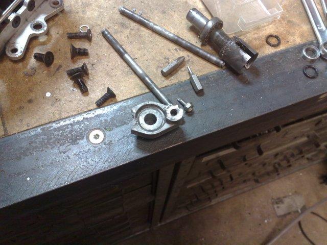

Funkade väl inte ens sådär kan jag säga.....bedrövligt fäste, och som grädde på moset sprängde jag en kopplingshållare till.....samma skit som med MCD´n i Trollhättan.....
