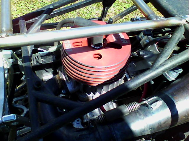

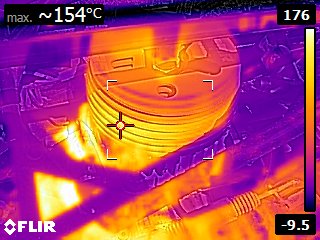

Kylfläkten fungerade väldigt bra och även efter en längre körning höll den nere temperaturen riktigt duktigt!
Den brukade ju peaka runt 200°C efter bara en liten stund, men nu höll sig motorn väldigt mycket svalare.
Hade förmånen att kunna låna firmans termografikamera, och som ni ser är det helt andra temperaturer nu!
Behöver bara en duct och ett bättre fäste än aluminiumbiten jag smidde ihop igår!

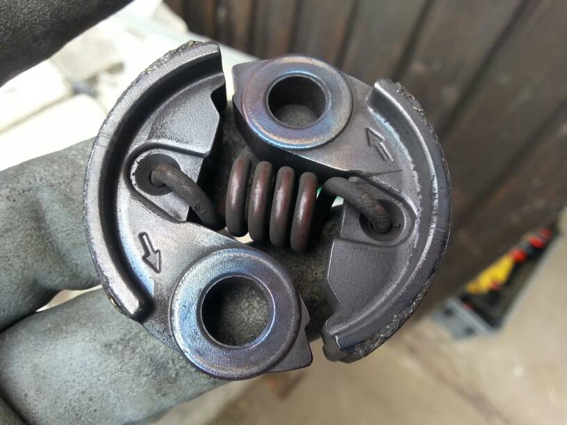

Kopplingen var allt lite trött....men knappast trasig!
Det som hade hänt var att ena skruven till backarna gängat ur sig....IGEN!!!
:mad:
Troligtvis har värmen gjort att skruvlåsningen släppt!

Testar en gång nu med flippad koppling och 8k fjäder....så får vi se hur det funkar!
:hammer: :hammer: :hammer:
Re: Dave's INZANE HERBIE Edition Baja5
Post by Mats B » 22 Jun 2014, 14:51
Borde det inte vara minst dåligt med flippade backar & 6K fjäder ...
Borde skona backarna då varvet & momentet är aningen lägre....
Post by Dave » 22 Jun 2014, 14:55
Mats B wrote:Borde det inte vara minst dåligt med flippade backar & 6K fjäder ...
Flippade backar kan få otrevliga konsekvenser när nåt går sönder, men visst skulle backarna hålla bättre med en 6k fjäder!
Problemet är bara att den blir okörbar....
Finns ingen som helst botten i den och då segar den iväg istället....
Testade ju detta med 28/46 utväxling och då gjorde bilen 30-40 knyck innan det fanns nåt liv i den öht, och då kom allt på en gång.....
Tänk ändå om det kunde dyka upp en koppling som inte kostar skjortan och som skulle hålla för den här skiten....
:hammer:

Dave wrote: Tänk ändå om det kunde dyka upp en koppling som inte kostar skjortan och som skulle hålla för den här skiten....
:hammer:
Somligt var bättre förr... tacka vet jag asbest belägg :sick:
Post by Dave » 22 Jun 2014, 18:01
Drömmen vore ju en våt lamellkoppling.....
Men det kräver ganska mycket filurande innan det funkar som det ska.
Man skulle bland annat behöva en elektronisk styrning på den efter varvtal...
Men kunde ju vara kul med en launch control.....kanske....
Post by Lusse » 22 Jun 2014, 18:08
Gå in här http://www.pitstop-shop.nl/ Och sök efter Tourex Big-Speed 2. Det är nog en koppling som skulle passa 50tian.Den är inte skit billig men det är inte så farligt,med tanke på att den lär nog hålla..

Dave wrote:Drömmen vore ju en våt lamellkoppling.....
Låter som en våt dröm? :lol2:
..kunde inte låta bli den kommentaren ;)
Tourex-kopplingarna har rätt många kört i touring-bilar, men problemet verkar vara fjädrarna som går av. Dom har gjort flera varianter på fjärdrar, men inget verkar hålla i längden.
Post by Rallyfinnen » 22 Jun 2014, 20:49
Såg nu att det inte var samma typ av koppling, denna såg mer ut som en lite omkonstruerad lauter 4-backars.
Post by Dave » 22 Jun 2014, 21:15
Jag skulle kunna tänka mig en kombination av en centrifugalkoppling och lamellkoppling där centrifugalkopplingen inte fysiskt greppar om nåt, utan helt enkelt "släpper upp pedalen" mer ju mer man varvar....
