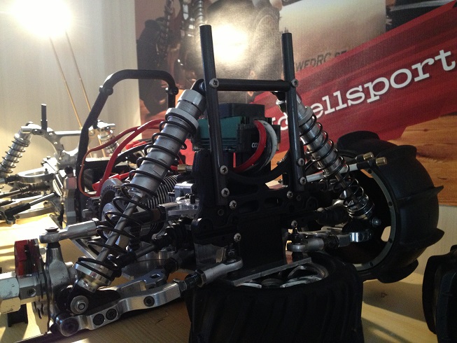

Jo jag ju självklart sätta reglaget över bakdiffen, ingen dum ide. Batterierna kan jag ju sätta på tvären, jag bara väntar på mått uppgifter från maxamps på ett par 9 eller 12A ackar i hardcase som enligt dom kunde byggas ganska små. Och då som först vet jag hur batterierna ska läggas. Vill Ju inte att dom blir bredare än chassit för då blir dom lite väl utsatta för smällar och dom är ju inte gratis så man vill ju ha dom skyddade.. :)
Jag ska inte ha Marder kaross under. Jag vill ju ochså att det ska se snyggt o städat ut under locket.. :thumbsup:
Jag hade tänkt kyla reglaget ochså men vet ej ännu hur. Bakrutan på jeepen kommer tas ut och ersättas av en alu kylare lik en riktig bils kylare med en fläkt i som kommer fästas i en störtbåge.. Har hittat en dator kylare som ska vara bra och stryktålig.. Får hoppas det kommer att funka.!

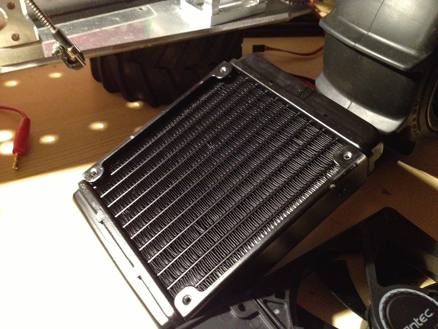

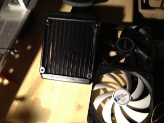

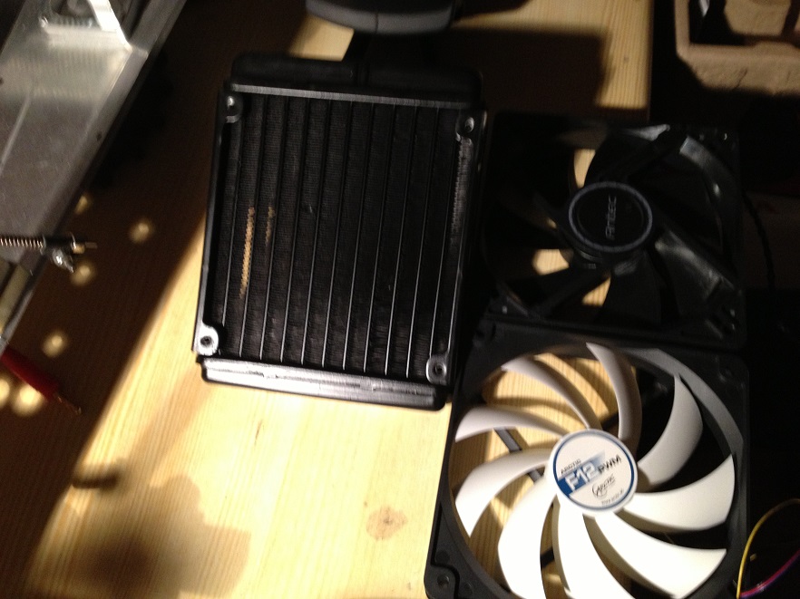

Brevbäraren kom med paket idag :) i form av komponenter till vatten kylningen. Verkar vara rejäla grejer tycker jag.. :thumbsup:
Då finns det lite att göra igen då..

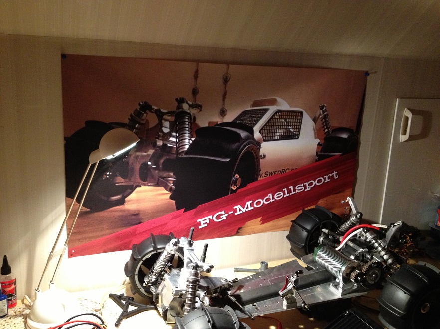

Min nya banderoll över arbets bordet :)

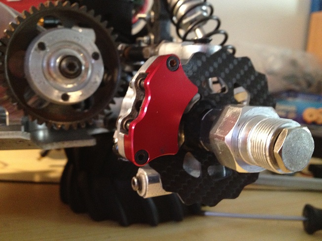

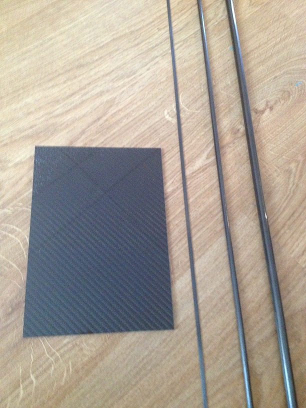

O så en hel del kolfiber, av starkare sort nu för den förra höll inte måttet riktigt... Denna håller. :)

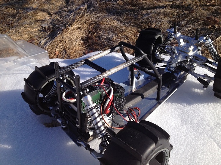

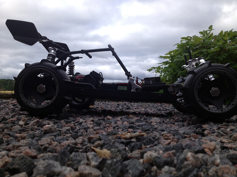

Lite bilder på bygget så här långt..

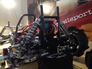

Post by Robban.z » 28 Mar 2013, 08:23
Ett par till..
Störtbåge i prototyp stadie.!!

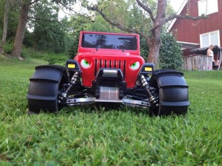

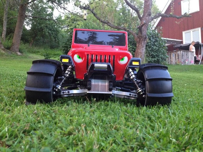

Post by Robban.z » 15 Aug 2013, 10:30
Nu så börjar det likna något.. :happy:

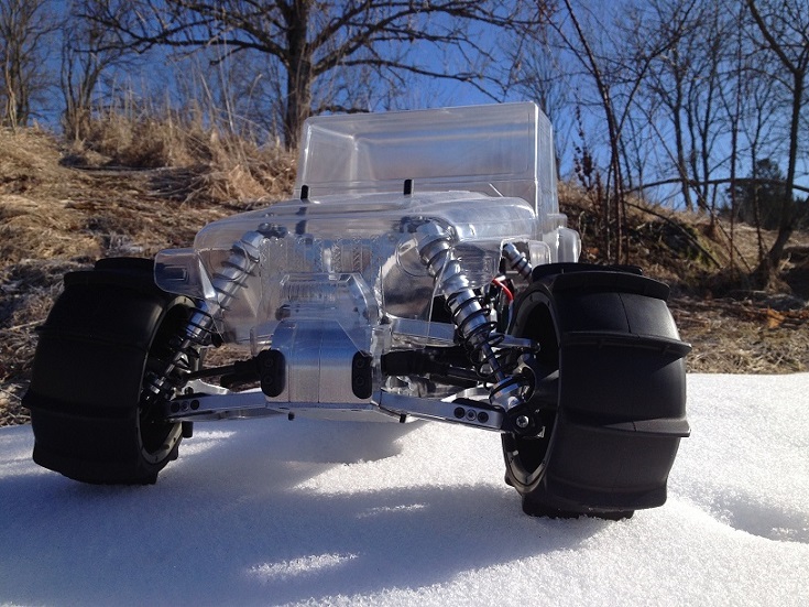

Post by Robban.z » 15 Aug 2013, 10:48
Mycket nöjd med det nya motorfästet fick jag extremt låg tyngdpunkt och med batteri ackarna centrerade på längden blev ochså viktfördelningen äckligt nära 50/50 :thumbsup:
Funderar på att prova att fläska i 12 celler denna gång för att få mer fart, vad jag har läst mig till så klarar både motor och reglage detta utan problem så länge man inte kör med broms via fartreglaget. Reglaget har max gräns på 8 celler men det tydligen för att klara inbyggd broms och den inbyggda ubec..
Jag kommer att köra helt utan inbyggd broms och en extern ubec pro så jag tror jag ska testa detta påstående. :)
Kommer även att använda ett extern cap-pack för att motorn ska få vad den behöver vid fulla gaspådrag utan att belasta reglaget full ut..
Blir spännande... :dance:
