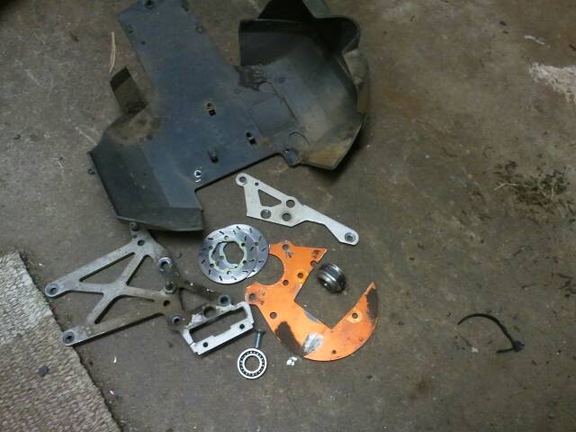

Rev isär bilen och fick dit trannyplaten från TR.
När allt var klart insåg jag att det bara gick att rulla bilfan baklänges.
Isär igen och konstatera att bromsskivorna och bromshexen var fullständigt slut !
Som den skrotnisse jag är, hade jag ju givetvis inte kastat den gamla hexen som jag dömde ut förra gången....
.....och det var väl här nånstans jag borde ha slutat meka ikväll.....
För att få loss lagerhållaren till layshaften ska man ha loss gearplaten....och den främsta skruven visade sig ha skurit i gängorna.....
Smidigt !
Fick loss hela kopplingshållaren och förberedde mig på att få kasta den.
Gjorde ett försök att bryta sönder den och värma skruvaset lite medan jag lirkade med den....
*PANG* sa det när skruven small av.
Blev hängande över skiten på bänken i 10 minuter innan jag i ett sista desperat försök tog en skruvurdragare, värmde mer, lite krypolja, och aset släppte !
Gött mos!
Det som visade sig bli ett mycket större problem var att få loss hexen från layshaften.
Nån idiot hade limmat den med grönt Loctite lagerlim/cylindrisk fastsättning, som givetvis gjorde skäl för namnet.....
Låsskruven blev rund genom att bara titta på vilken insex jag skulle ha, och drog mig tull minnes att jag drog sönder den när den monterades.....
Smart kille som mekar med den här bilen.... NOT !
Fly förbaskad bankade jag ner en lagom för stor torxbits i hålet. På med gasolen igen och nu jä......
Skruven släppte direkt !
Trodde jag.
Bitset gick av i hålet.
David log.
Efter en ganska lång stund fick jag ur bitsresterna och bankade genast i en likadan bits.
(den observante inser hur smart mekanikern är här)
Mer värme och lite mer våld senare började den röra sig !
Underbart !
Problemet var ju bara att skruven gått av och det var bara själva gängan som följde med upp ur hålet.
Där inne satt pinnen bra i nåt grönt stenhårt skit.....
Ännu mer våld senare var pinnen också ur.....och det var nu kraftmätningen skulle börja på allvar.....
Hexen satt som om den varit pressad på axeln !
Bra skit det där limmet.....
En bra skiftnyckel och en 24mm blocknyckel fick agera vapen, men det var en strid jag inte gärna gör om !
Jag vann den här gången.
Nästa gång vetefasen.....
Resultatet av kvällens bravader:

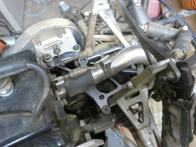

Nu sitter prylarna ihop igen !
Blev en hög aludelar bytta, lagret till layshaften, undertrayet och lite skruv....
Fick dessvärre se att vevhuset är helt skrot både framtill och baktill nu och måste bytas.
Som sagt ska motorn ändå snart isär och då är det väl läge på att byta det.....det får gå en stund till !

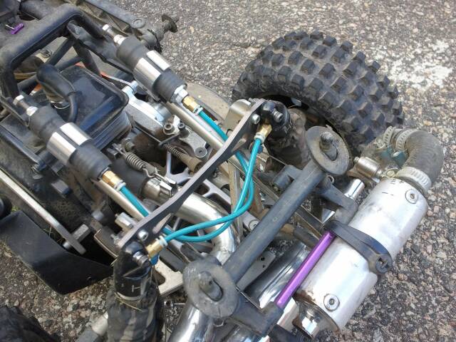

De vinklade anslutningarna på rezzarna bak vill gärna vrida sig och läcka. Hittade ett par andra anslutningar som jag ska testa istället.
Nu blev det 4mm slang istället för 6mm men jag märkte ingen skillnad alls. Om den varit för klen borde den dämpat olika.....

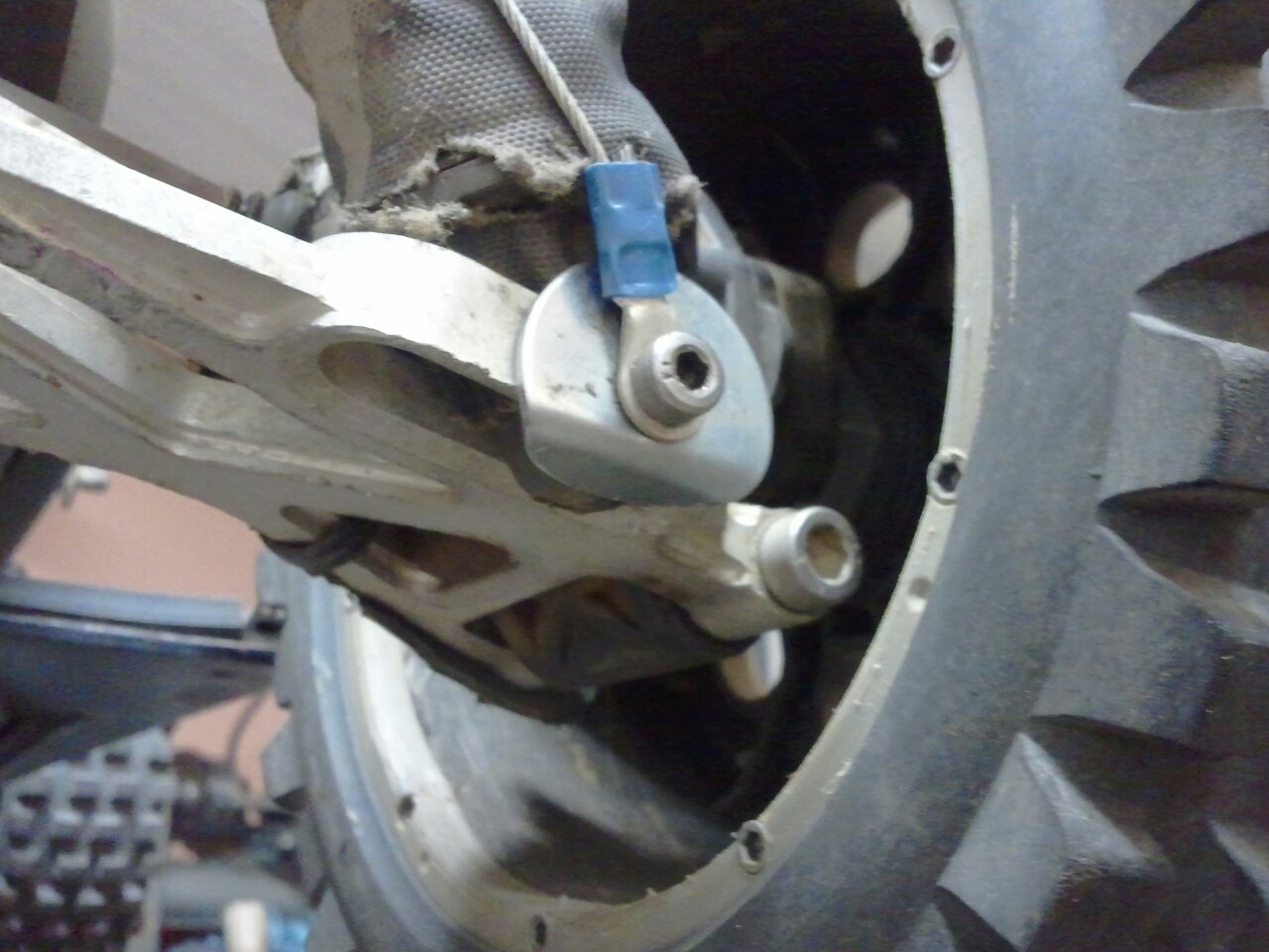

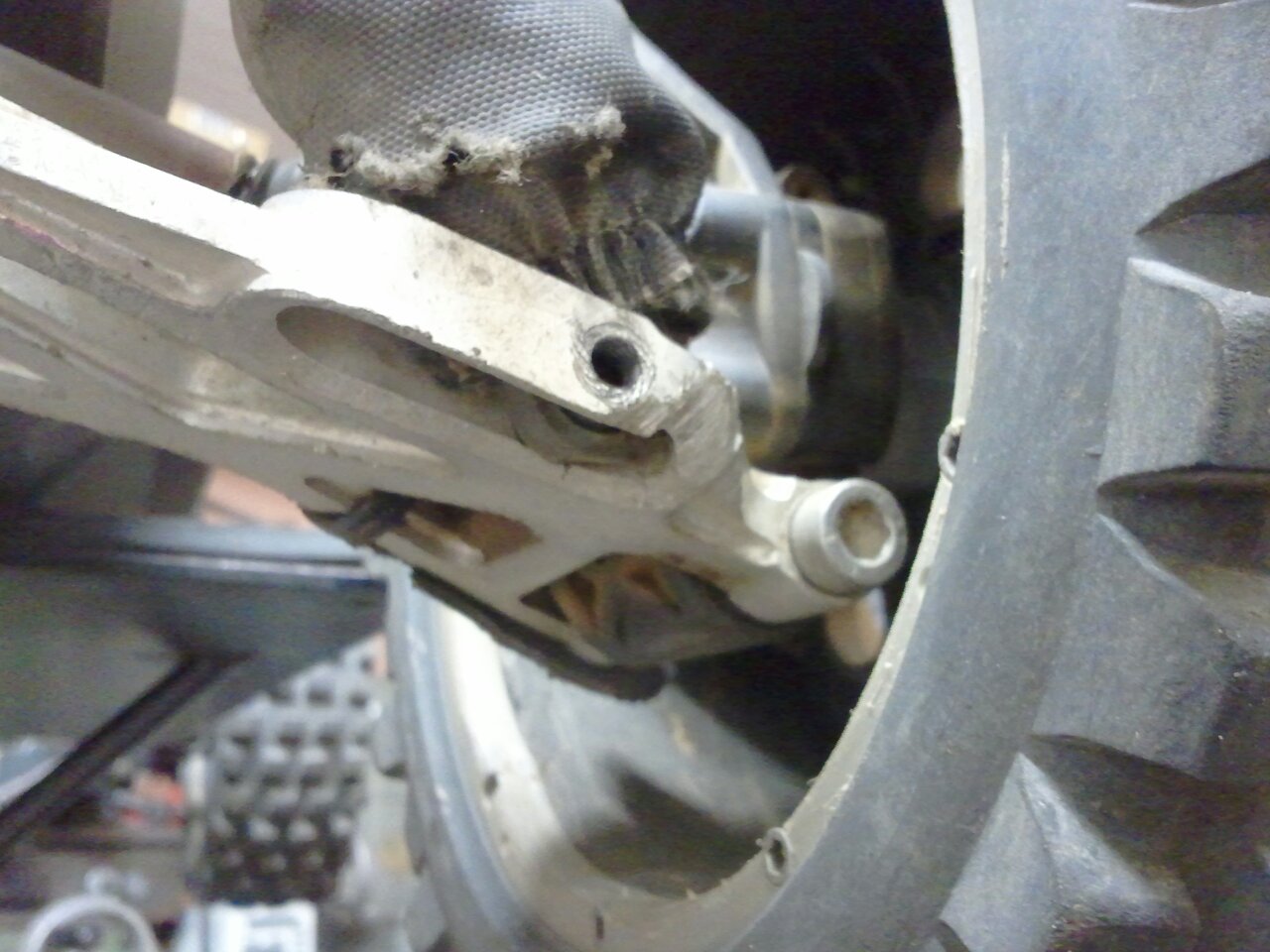

Dags att göra nåt åt slitaget på länkarmarna bak kanske ?
Testar att bocka en karosseribricka så får vi se om den hjälper nåt...
