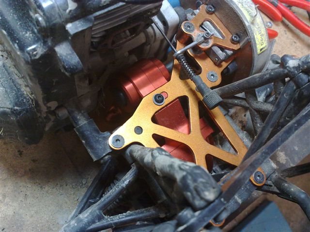

Har skruvat i TR huset nu, och jag kan inte påstå att jag är imponerad överhuvudtaget.....
Passformen på de främre halvorna kändes som att jag fått en högerhalva från ett par, och en vänsterhalva från ett annat....
Det gick att pressa ihop dem för att få ihop växellådan, men det var med våld. På monteringsfilmen från TR´s hemsida faller halvorna på plats med klickpassning, men så var inte fallet. Inte på mitt hus iaf !
Sen ångrar jag bittert att jag köpte ett orange. Jag skulle ha köpt svart eller gunmetal !
Som ni ser på bilden är det helt fel nyans på detta hus jämfört med HPI original orange.
Nu är det tre olika orange färger på min bil.
Rovans oranga i fram och till motorfästena på sidorna
HPI´s oranga runt växellådan
TR´s oranga på växellådan.
Re: Rovan Baja 5b "Rovdjuret"
Vad är det för hus du har köpt? Det ser ut som Integy.. Eller är det Rovan hus?
Ett TR hus skriver han ju!
Skumt mitt passade ju helt perfekt som alla andra TR grejer jag köpt.
Ett Turtle Racing "Quickdiff" som ju ska vara det bästa som finns.....Lusse wrote:Vad är det för hus du har köpt? Det ser ut som Integy.. Eller är det Rovan hus?
Det jag fick var långt ifrån var jag förväntade mig !
Visst det passar, men det är också allt......
Kom på en sak till......diffen glappade nästan 1mm i sidled när jag skulle montera den. Fick schimsa in min original HPI diff !
Ni som har detta TR hus , det vore kul att veta hur era var.... ?
