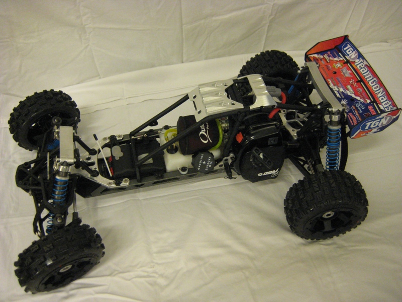

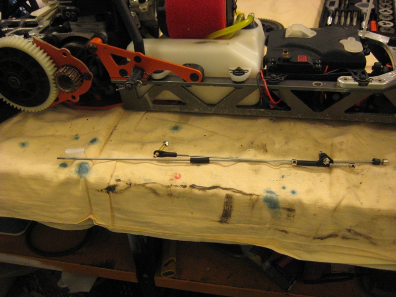

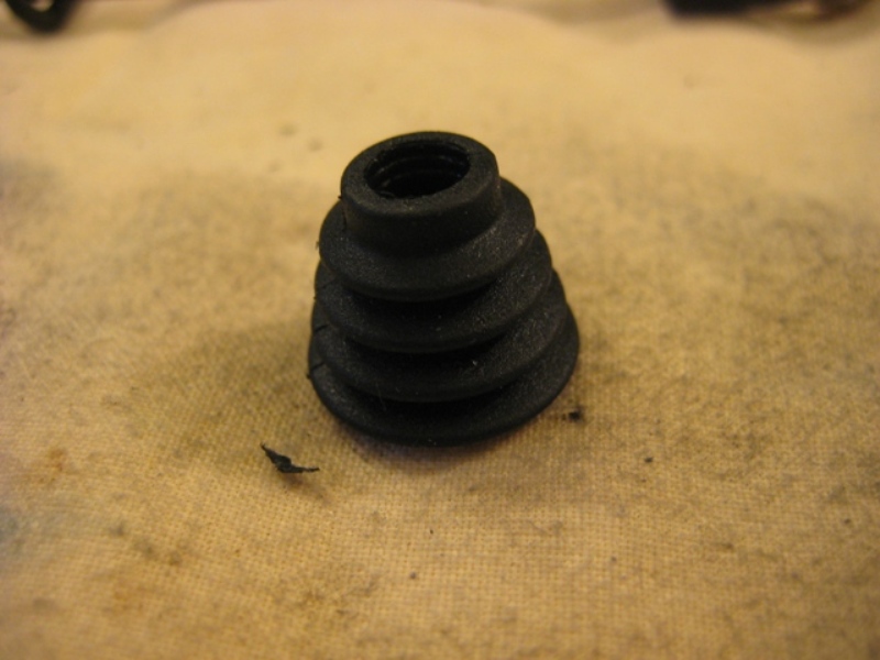

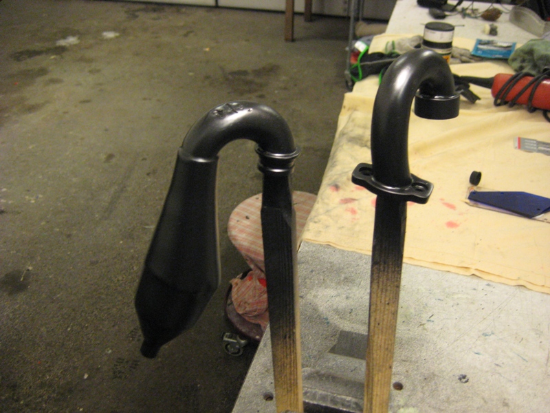

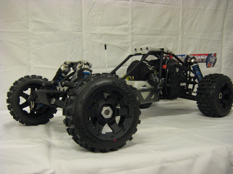

Idag har jag hunnit med lite skruva, monterade Yamadude länkaget. Passade även på att offra en drivaxel damask som jag klippte till som skydd för spjäll axeln på förgasaren. (Vart kanon). Se bild. Hade vissa problem med att orginal länkaget kärvade, detta känns mycket bättre. . Passade även på att snygga till SS pipan tills jag bestämt mig för vilken pipa jag ska ha på denna. Lutar åt en GBE Hornet igen.. :? ;) Vi får se vad det blir.
Nästa steg är nu att skära ut ett par nya rutor, Ska leta upp något lämpligt material (någon mjuk plast) att göra dessa stänkskydd. Sak fortsätta klippa i nya karossen. Sedan blir det lack. Och lite annat kul.

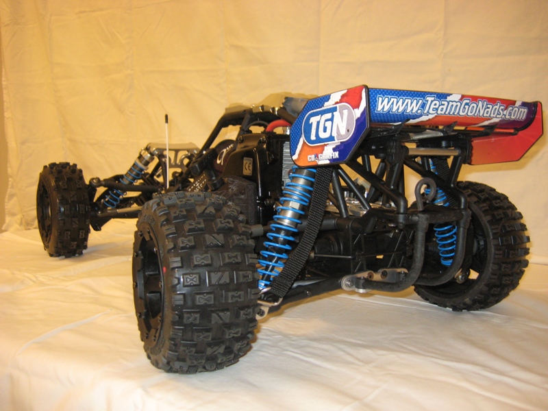

Lite bilder på skönheten 8-) 8-)
Re: Stelunex Baja SS
Post by Stelunex » 06 Jan 2010, 20:16
På bilen :D

Nu börjar det hända grejer :D Ser bra ut med SS pipan. Klar förbättring mot originalet. Hur var Yamadude länkaget att installera?
Post by Stelunex » 06 Jan 2010, 20:23

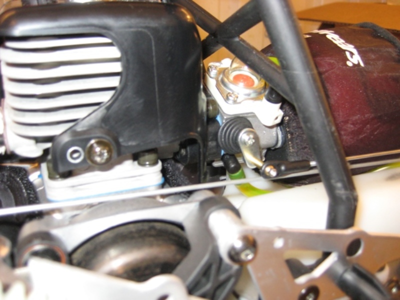

waqr wrote:Nu börjar det hända grejer :D Ser bra ut med SS pipan. Klar förbättring mot originalet. Hur var Yamadude länkaget att installera?
Riktigt bra. Passa som hand i hanske. Känns mycket bättra än orginal, Framförallt att länkaget är "rakt". Orginal har ju en knäck och tror det är den som kärvat då det kommit in mycket skit.. Kolla bild
Länkaget löper helt fritt...
