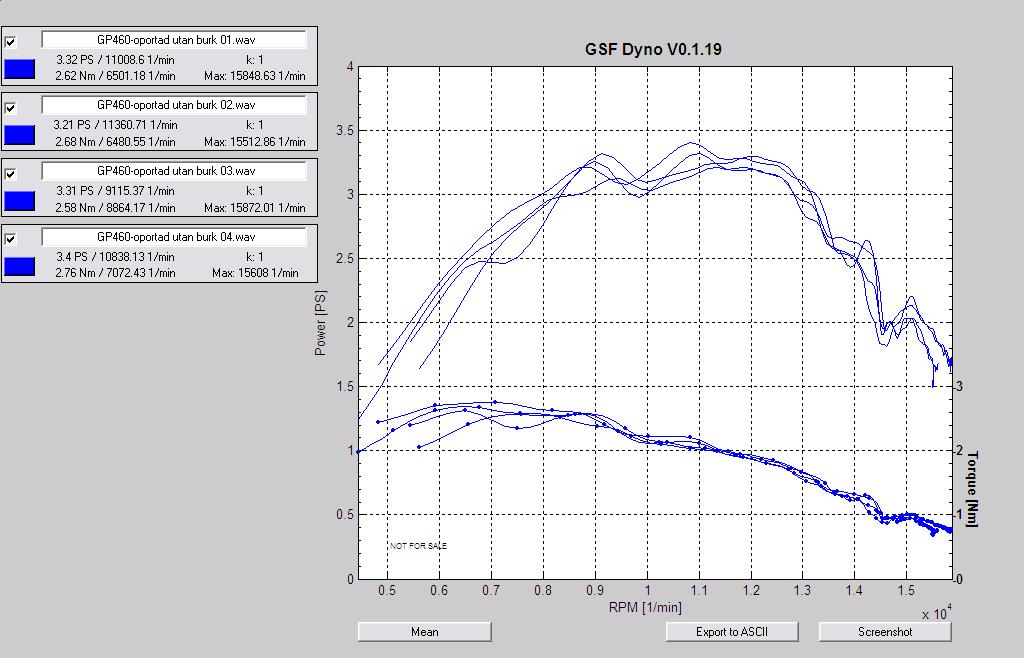

Bänkade, till mina grannars stora nöje, motorn utan filter och burk nu på morgonen.
Fick frångå originalinställningarna på förgasaren helt och hållet nu.
Den startade inte ens med grundinställning.
Nu ser man också vad man kan förvänta sig av register och varv karaktär.
Hade ett par svep över 3,5hp men kurvorna såg knepiga ut så jag uteslöt dem.

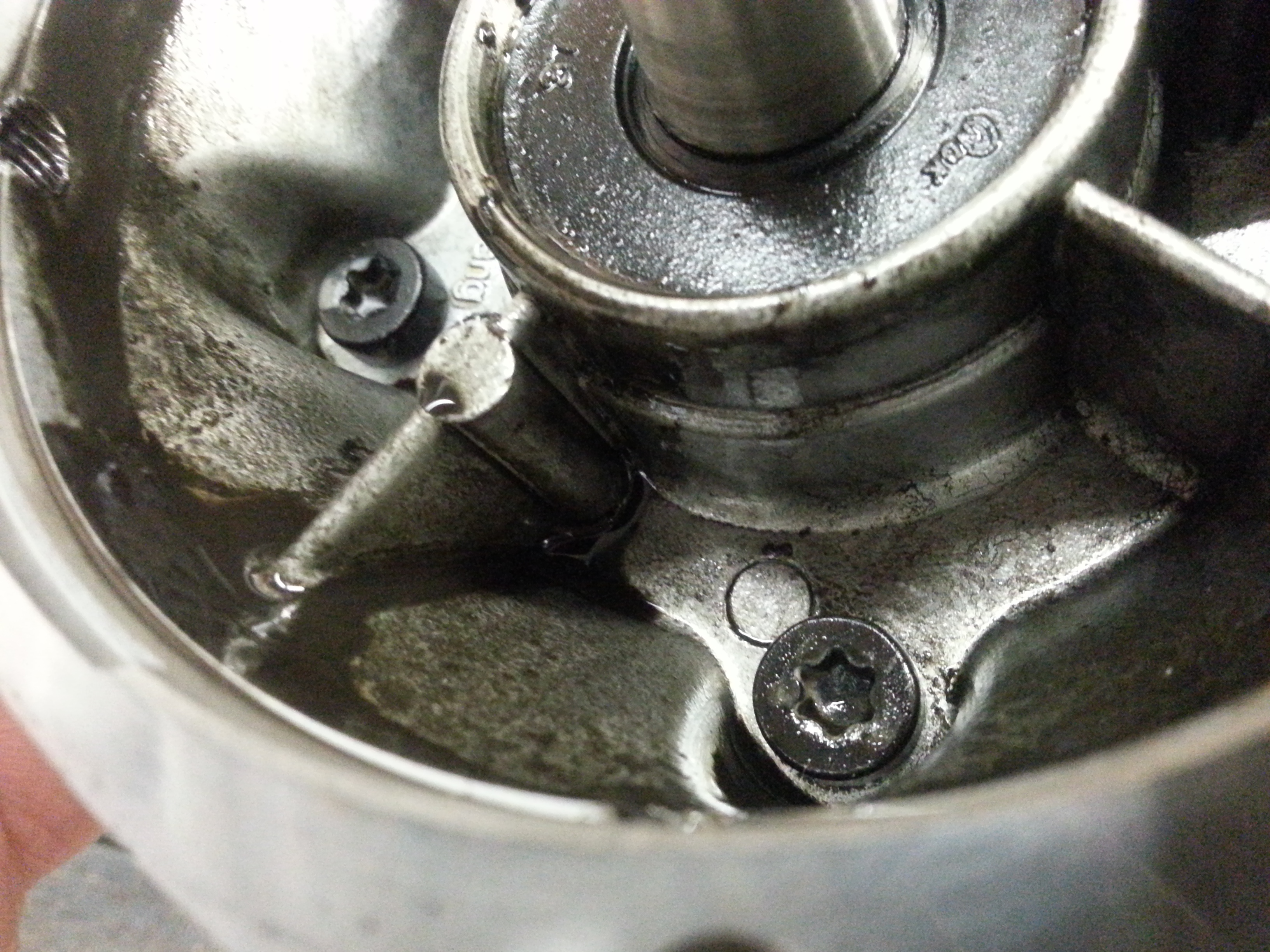

Post by Dave » 09 Dec 2014, 21:37
Plockade ur motorn ur bänken och märkte att kopplingen var blöt av olja....
Antagligen en packbox som redan gett sig.
:wtf:
Tur man är pessimist och redan har packningar och packboxar hemma....

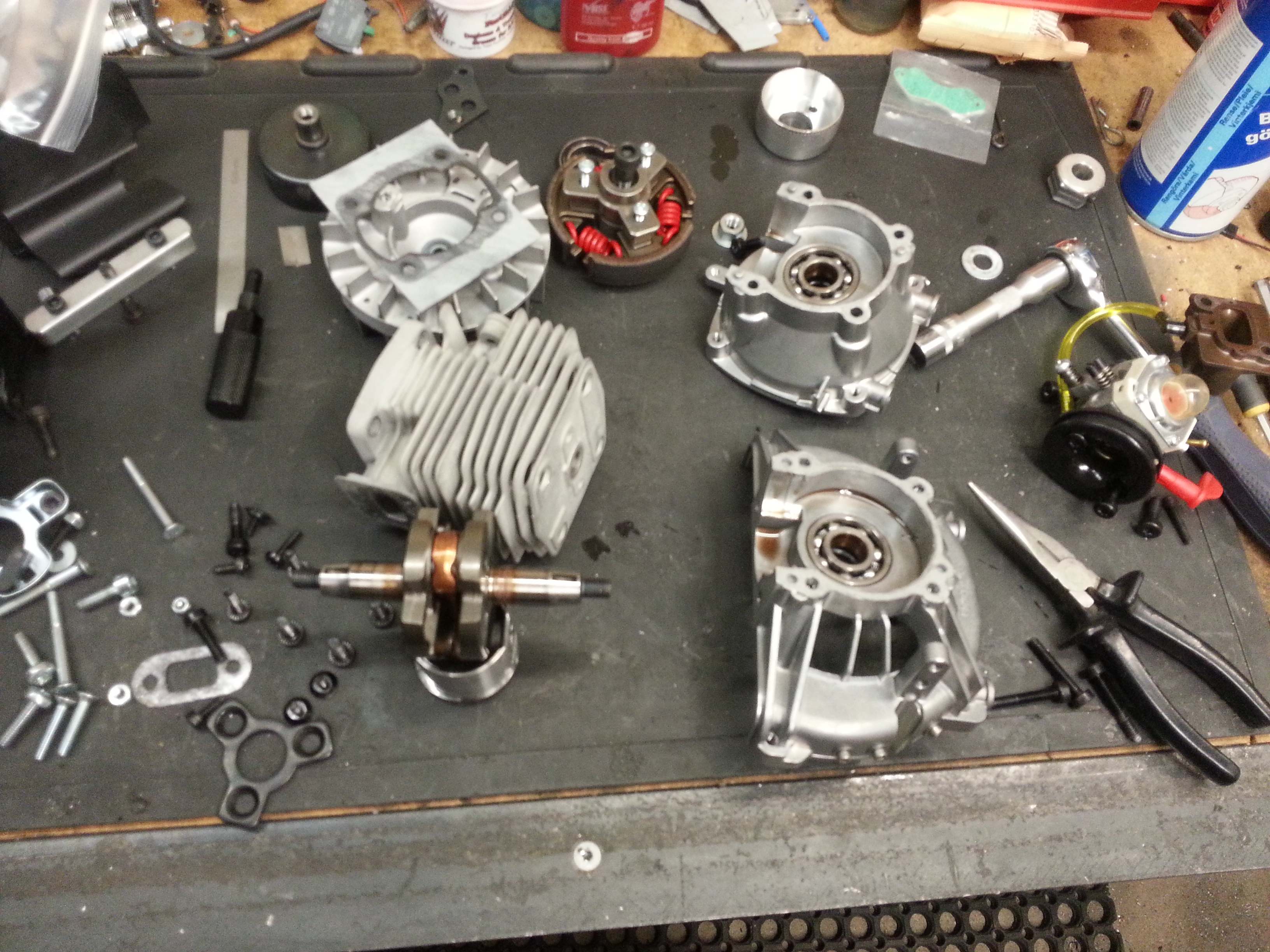

Re: Dave's Losi 5ive-T 46cc
Post by Dave » 09 Dec 2014, 21:45
Där syns lite av verktyget för att demontera kopplingen också!
Köpte helt enkelt en likadan kopplingshållare som jag borrade ur och byggde ett avdragarverktyg av.

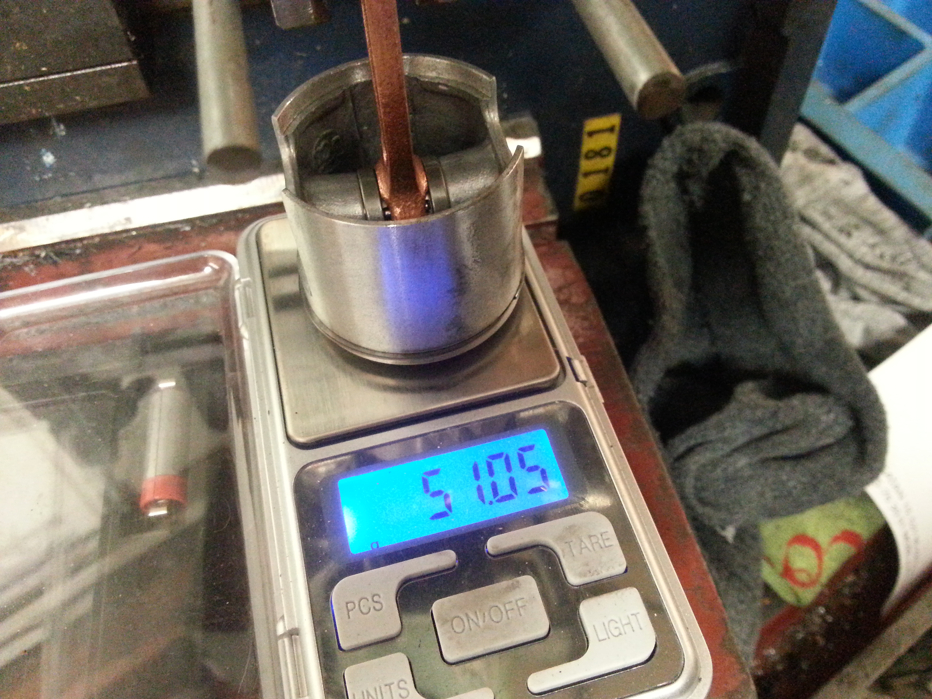

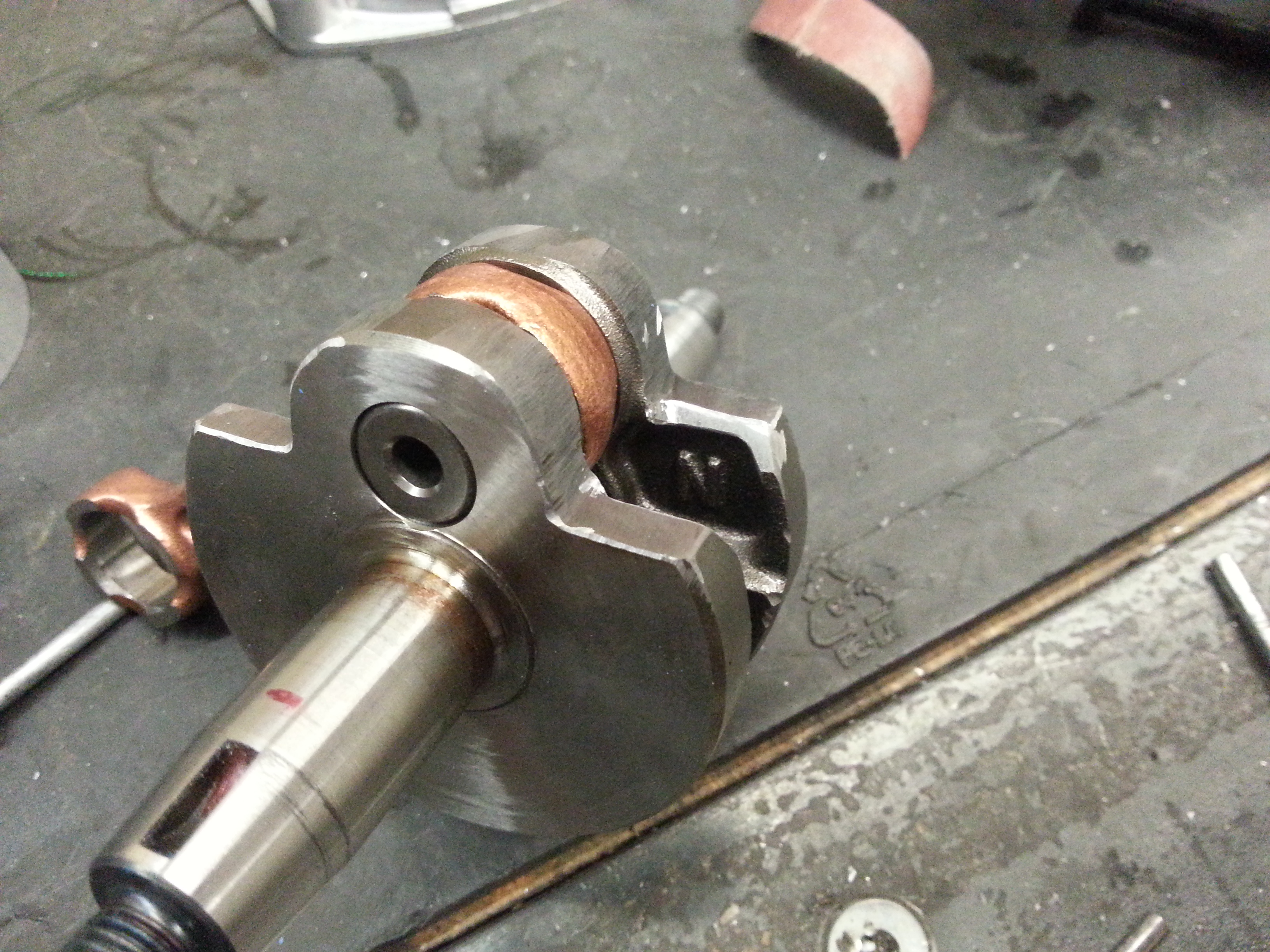

Post by Dave » 14 Dec 2014, 21:59
Jaha....
Fick slipat veven och lättat kolven idag!
Har inte mätt den monterad igen, men det borde landa runt 35% i balans och det börjar jag med så får vi se vad det gör.
Kom ner från knappt 64g till 51g på vågen med motvikterna i arbete.....och det var innan jag lättade kolven....

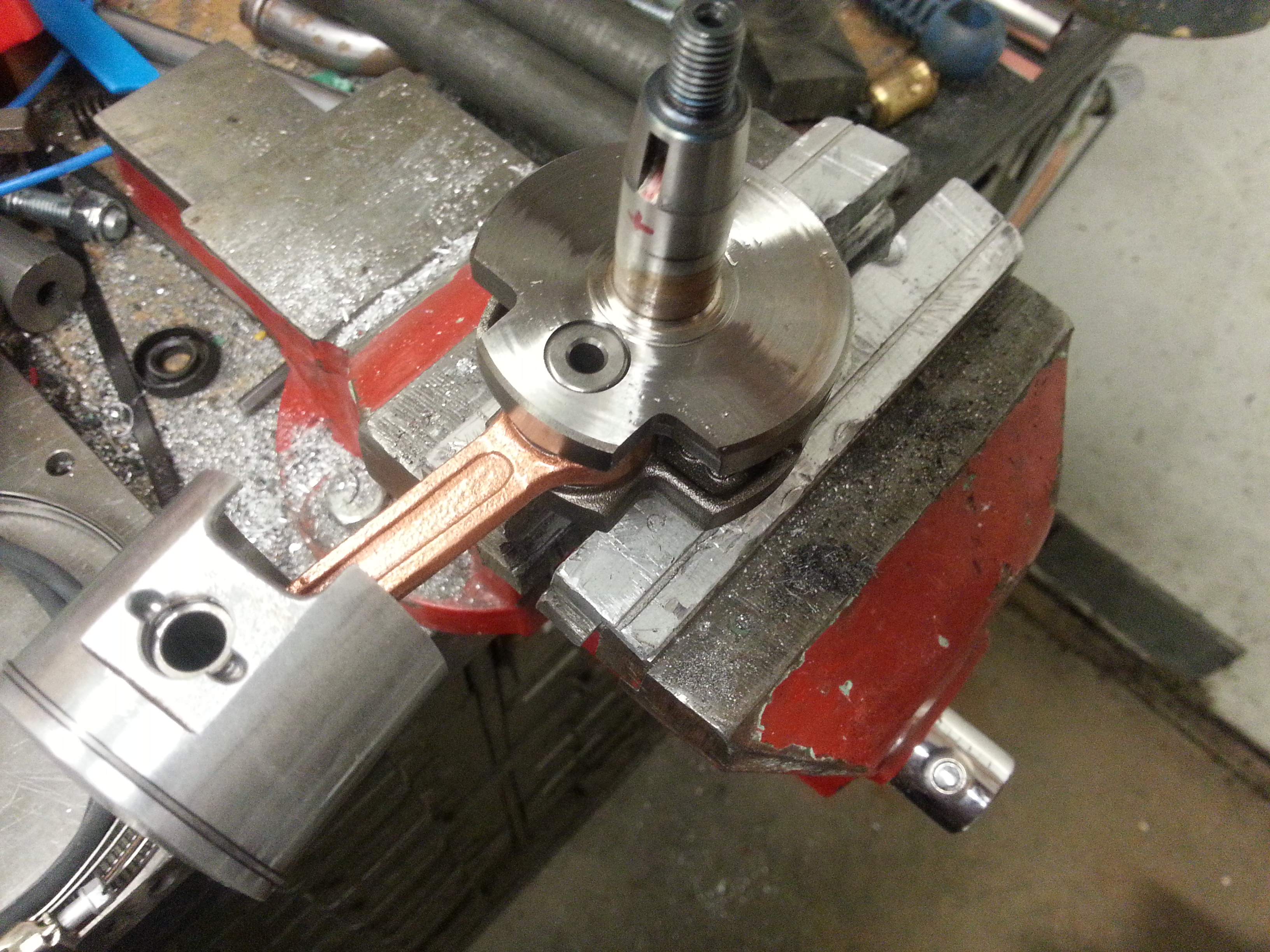

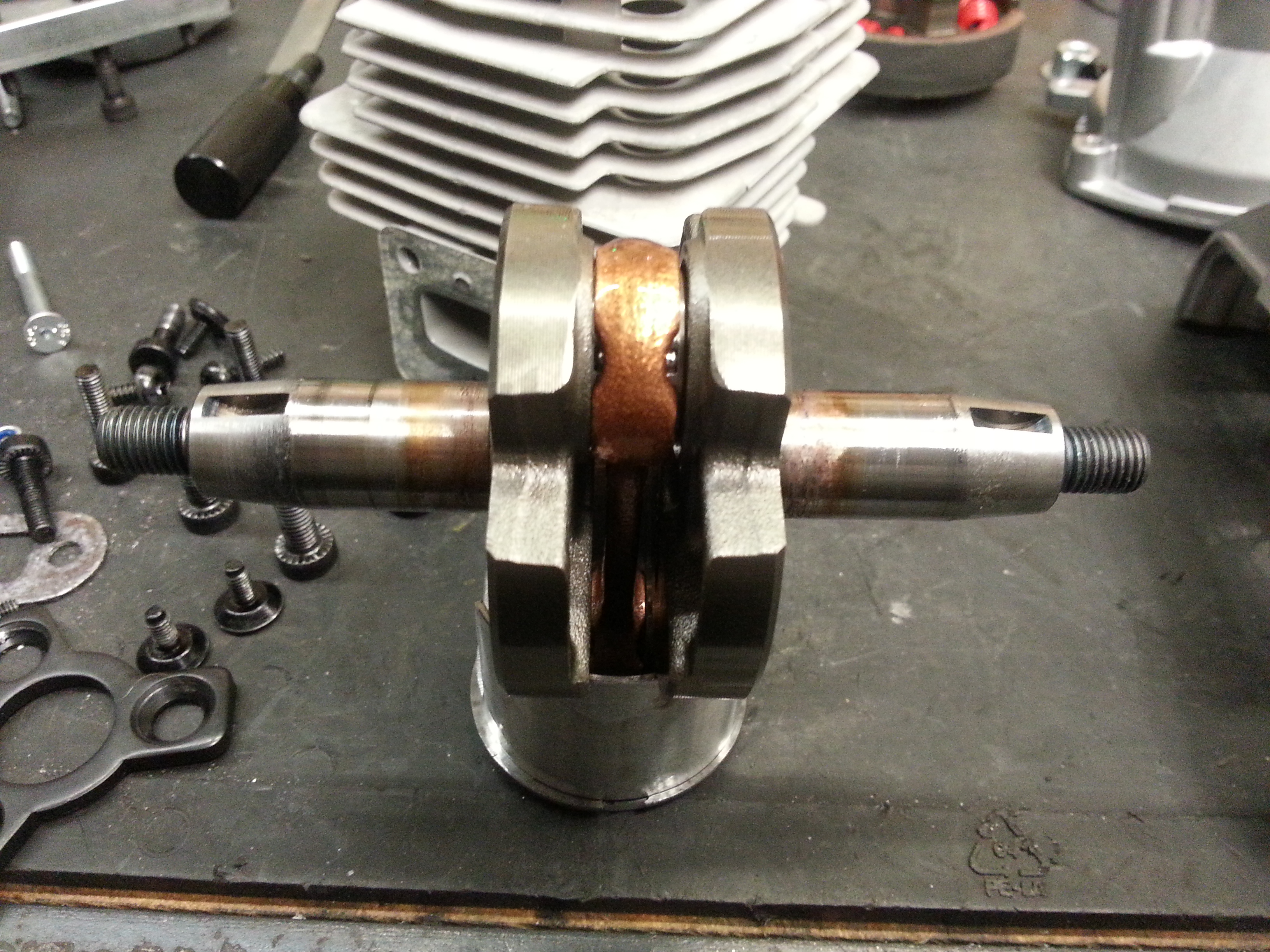

Re: Sv: Dave's Losi 5ive-T 46cc
Post by Dave » 14 Dec 2014, 22:01
En bild på veven innan.....
Post by Dave » 14 Dec 2014, 22:05
....och efter....

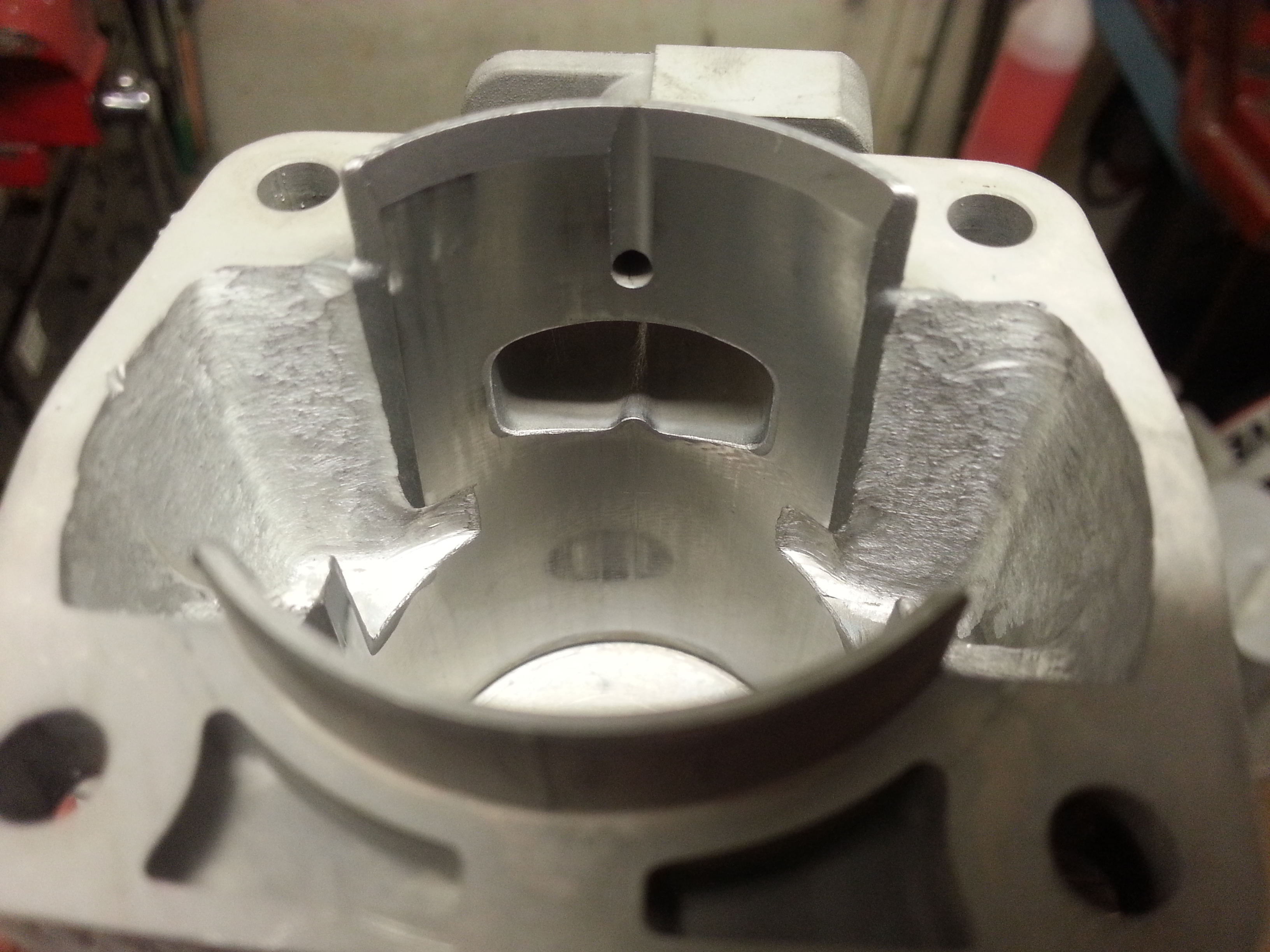

Post by Dave » 14 Dec 2014, 22:13

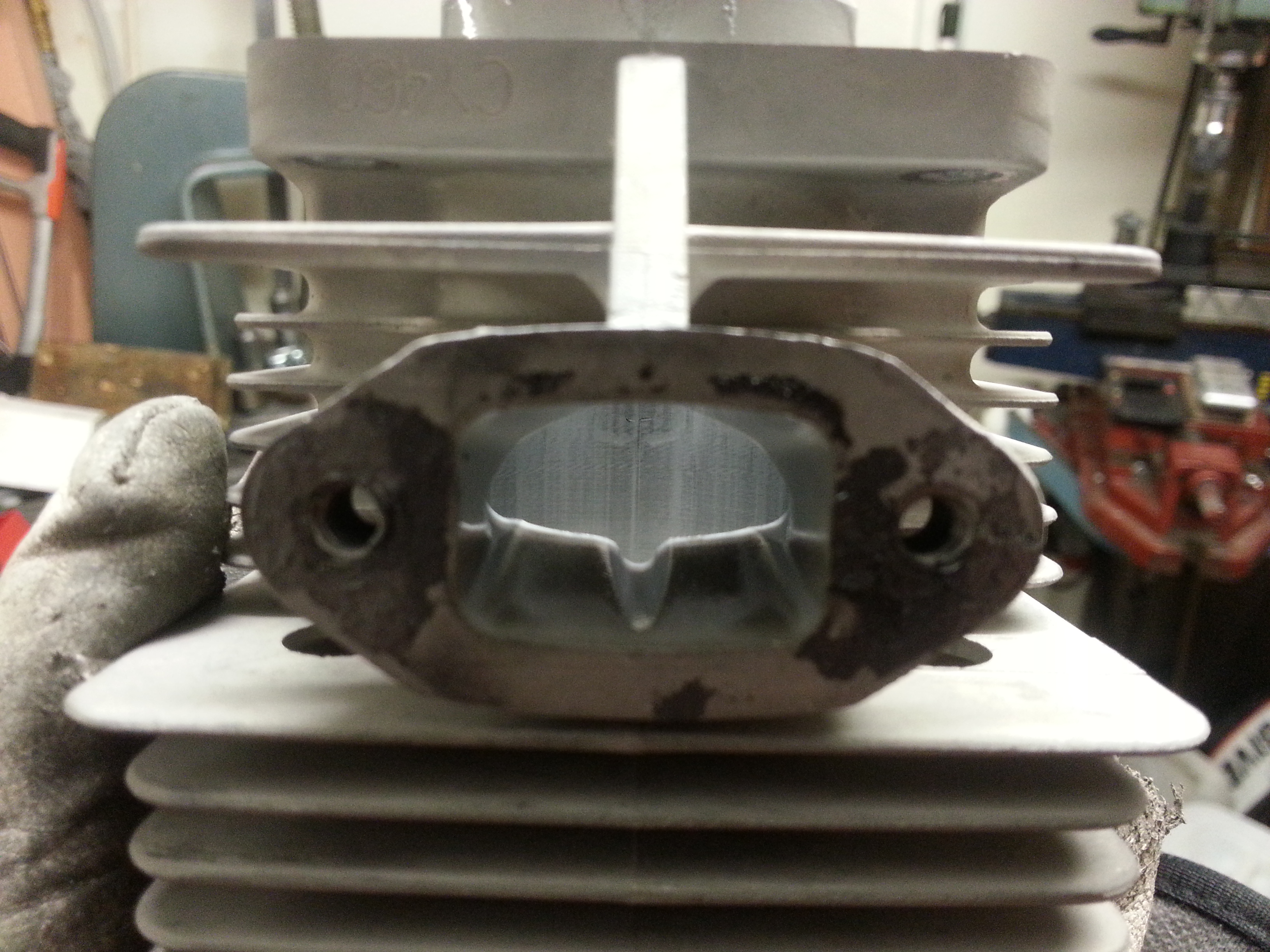

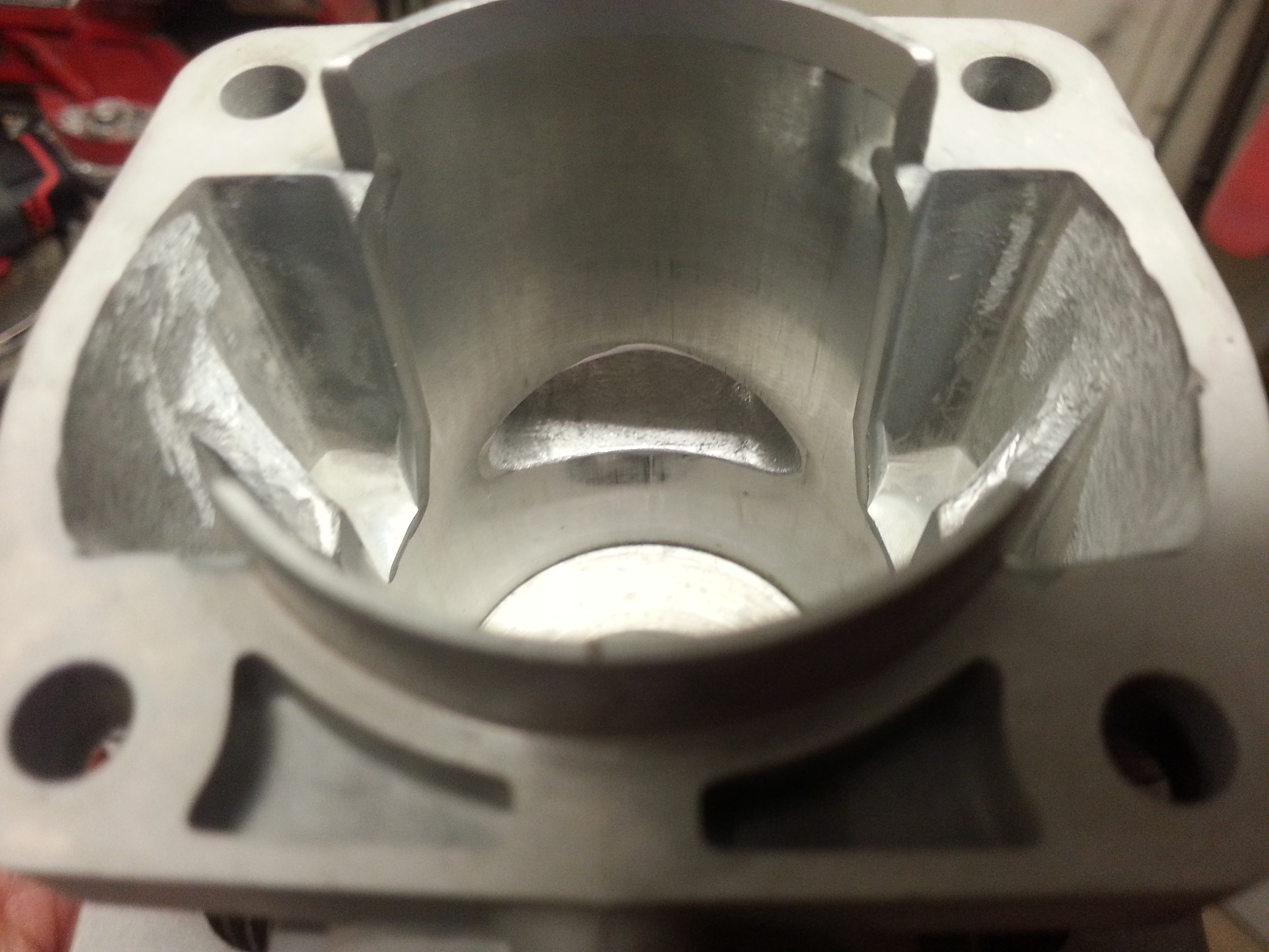

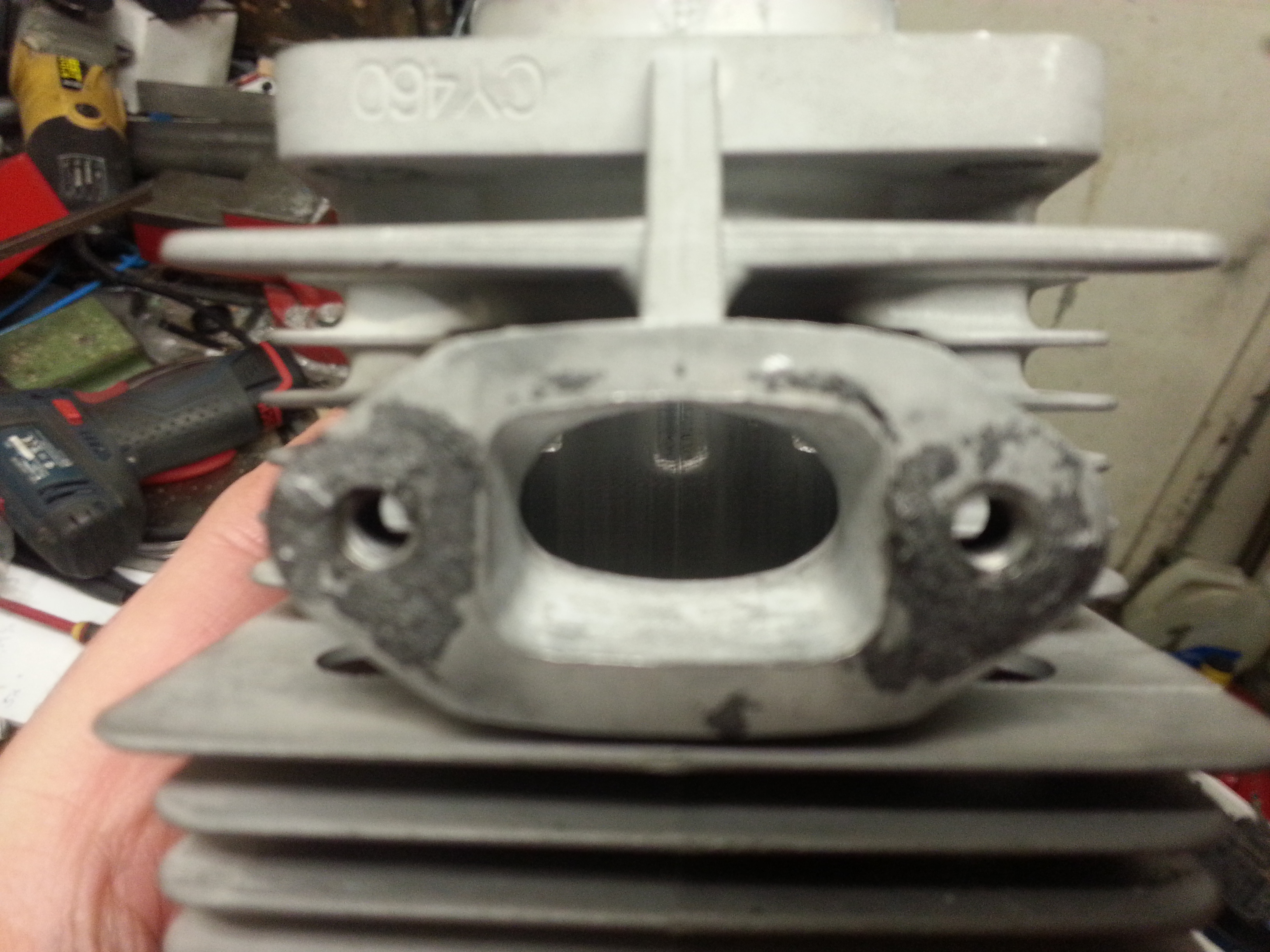

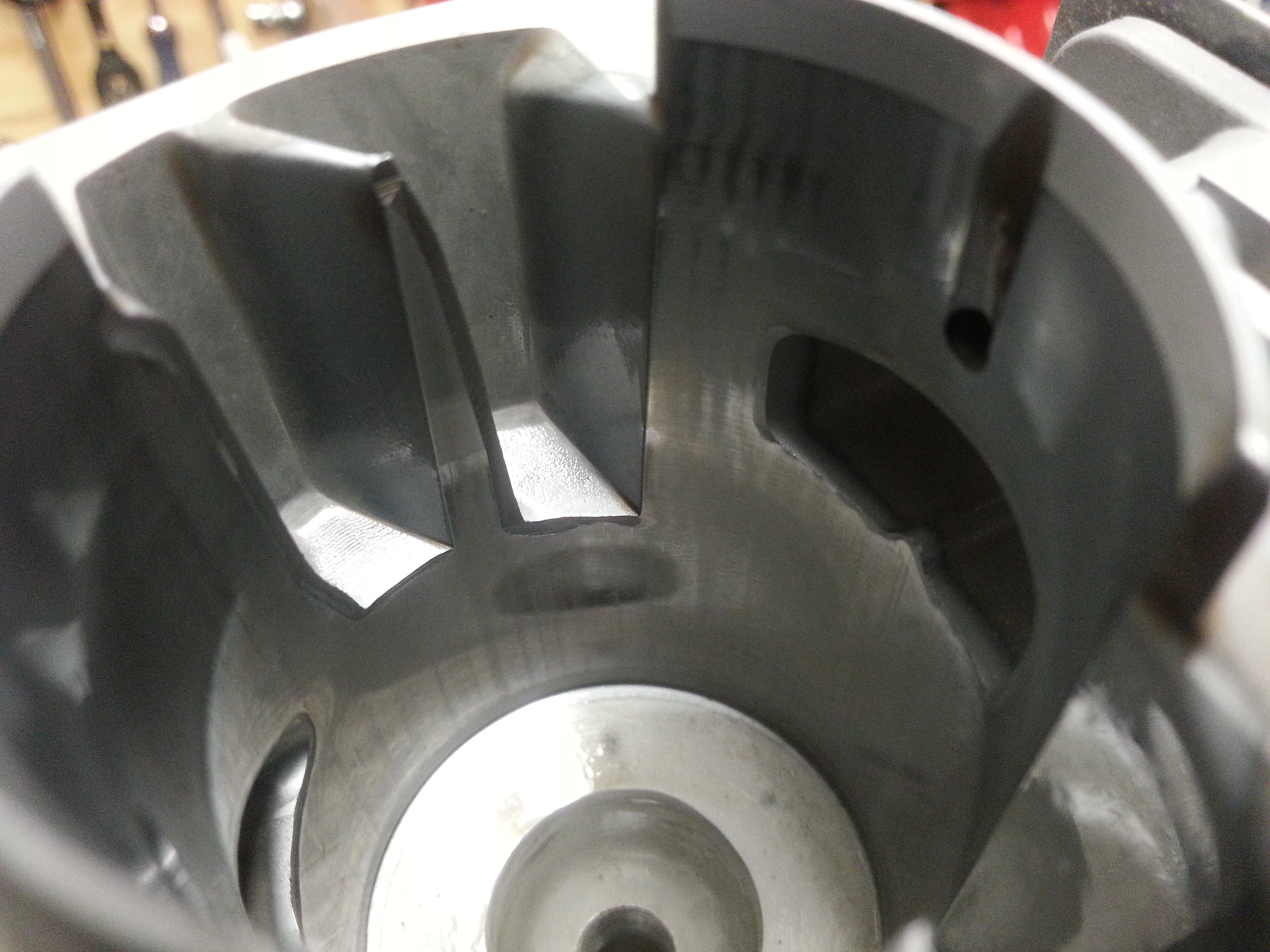

Och lite bilder på portningen....
På grund av kolvens utformning såg jag ingen vits med att spara kanalväggen utan tog bort nästan halva.
Öppnade upp rejäla ögonbryn, förstorade utblåset och rättade till alla kanter.
Matchade cylindern mot vevhuset också, men den passade helt ok faktiskt.
Mycket bättre än CY's mindre motorer.
Bilderna är tagna mitt i jobbet så det ser lite annorlunda ut nu, men i princip är det så den ser ut.

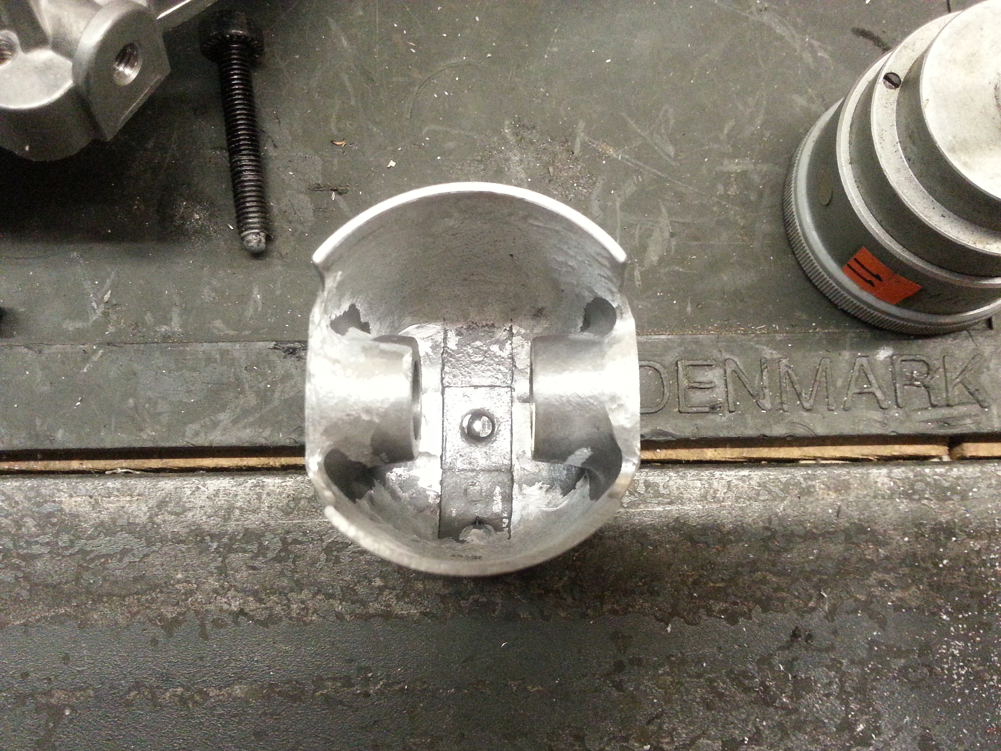

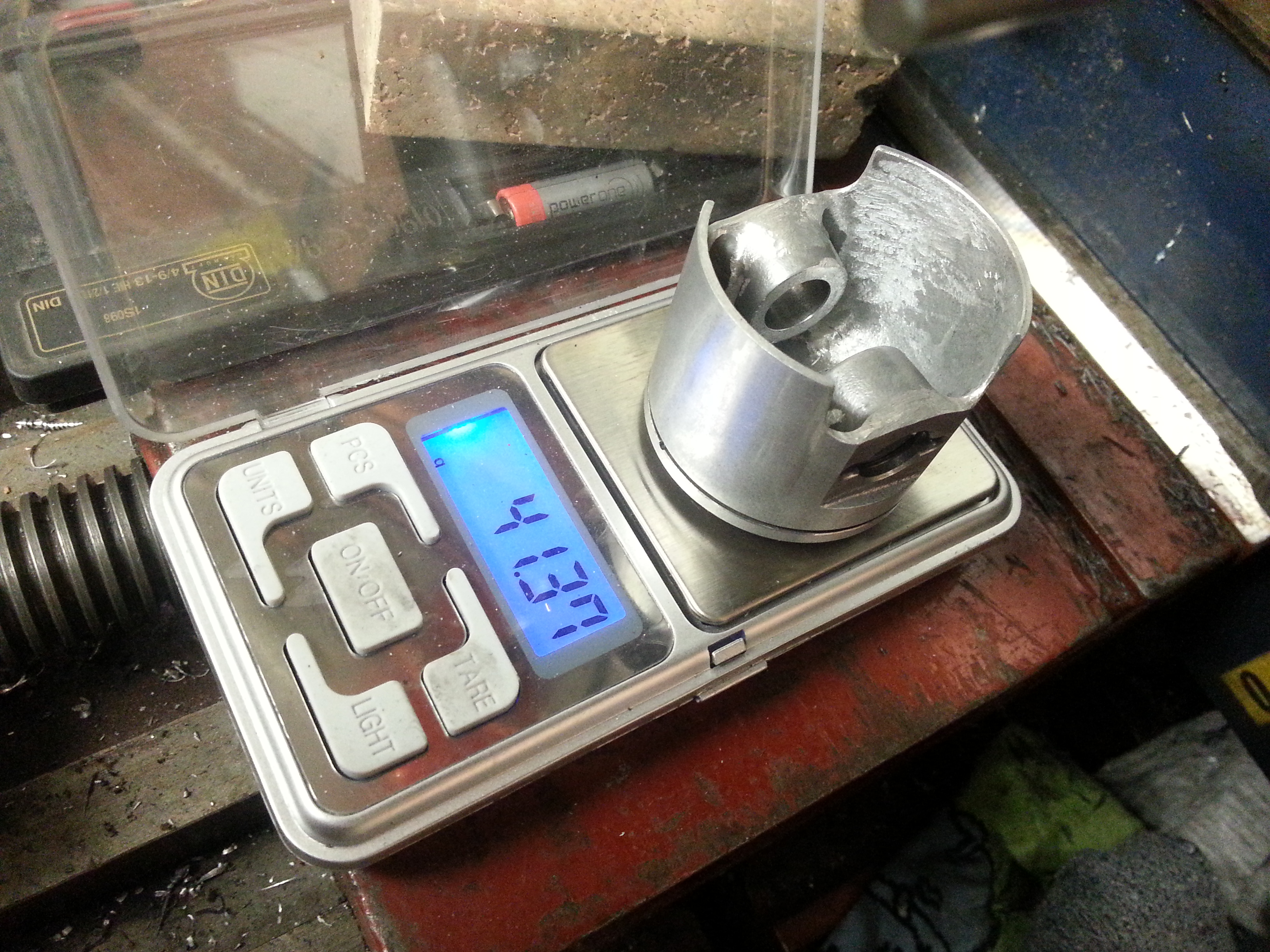

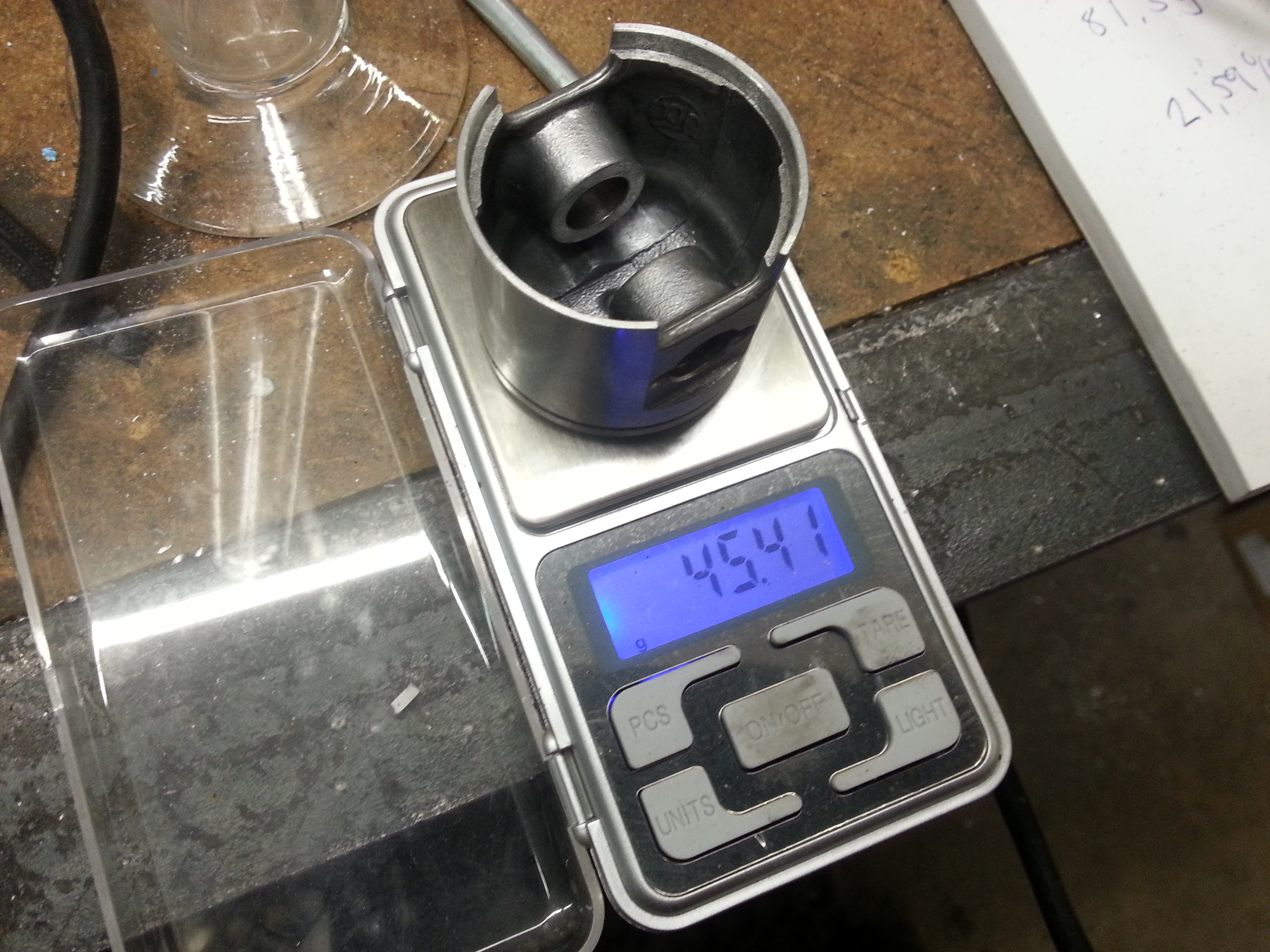

Post by Dave » 14 Dec 2014, 22:19
Och kolven....
Lättad 4g och lite moddad i framkant för duration på insug.
