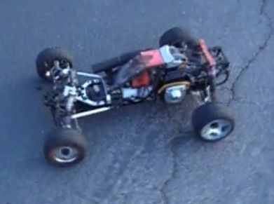

Fick se det här på en film.....såna stag borde väl göra underverk för att inte bryta av chassit ?
Re: Rovan Baja 5b "Rovdjuret"
Post by huSSe » 23 Sep 2010, 22:23
undra om det är en bra mod när man har frambromsar?
det bryter som fan på framhubbarna när man bromsar.
Post by J.A racing » 23 Sep 2010, 22:31
Den framvagnen står det om på HBF, tror det bara gjordes ca 3 kit.
