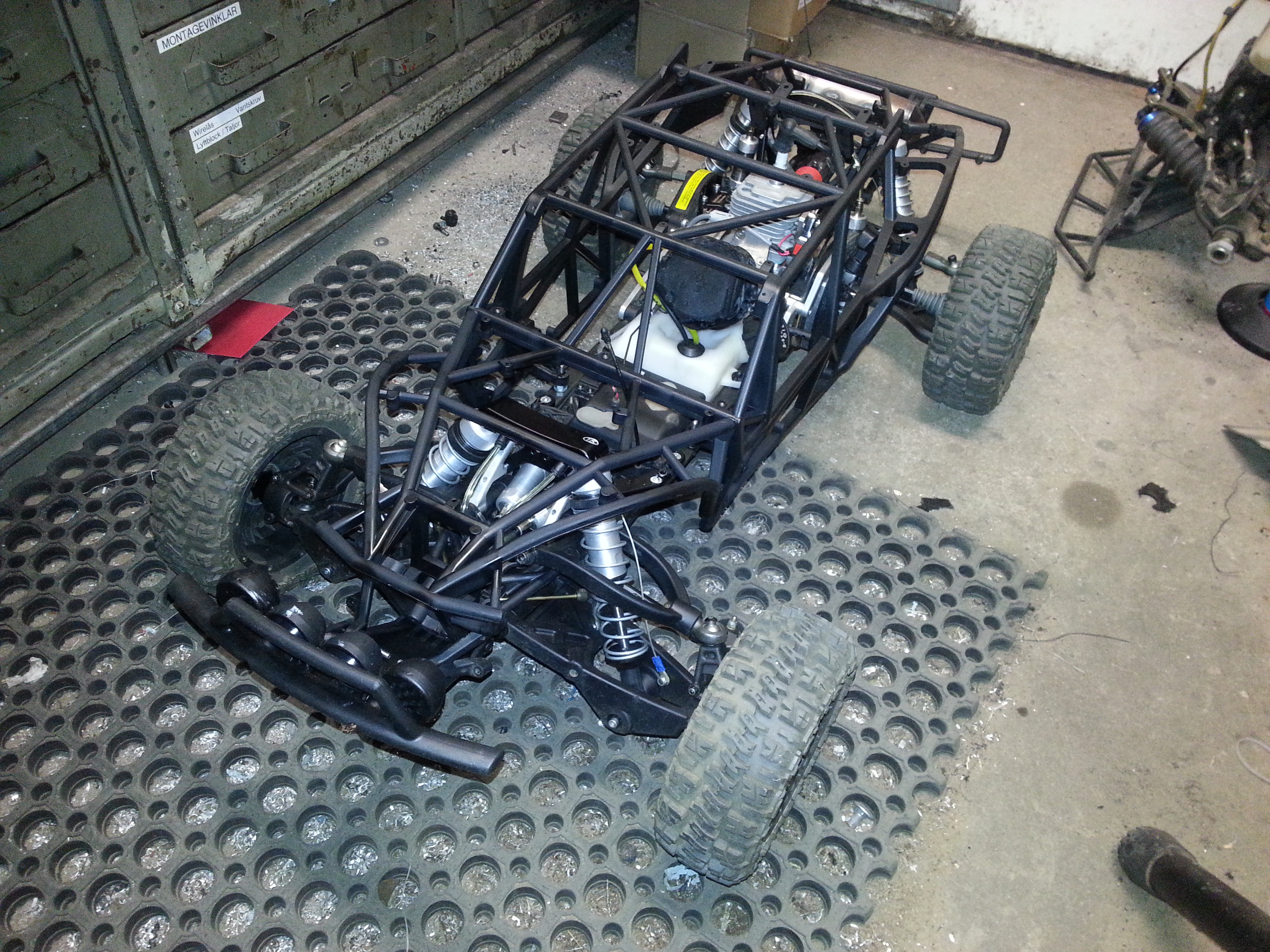

Kan säga att den här är mycket smidigare att skruva ihop än Class1 TSK-buren.
Bättre passform och väldigt lätt...
Tyvärr får jag en känsla av att den kan vara för bantad för att hålla bra.
Har stått hela kvällen och glott på en vettig lösning på quickrelease.....men det blir jobbigt.....
Speciellt med en bakmonterad VRC bigbore ihop med en 5SC bumper....
Re: Dave's 5B SS ☆XV☆
Vi ska nog komma på nå't bra sätt David.
Att ha den monterad som den är tänkt att monteras känns helt otänkbart för stunden.
Att behöva släppa på 6 skruvar & 2 klipps blir ju alldeles för omständigt i längden.

Ja jag har redan gett upp det främre nedre fästet under skidplaten.
Dels är det fel vinkel på det, och sen är det alldeles för dålig styrning i sidled.
Bak är det rent smide

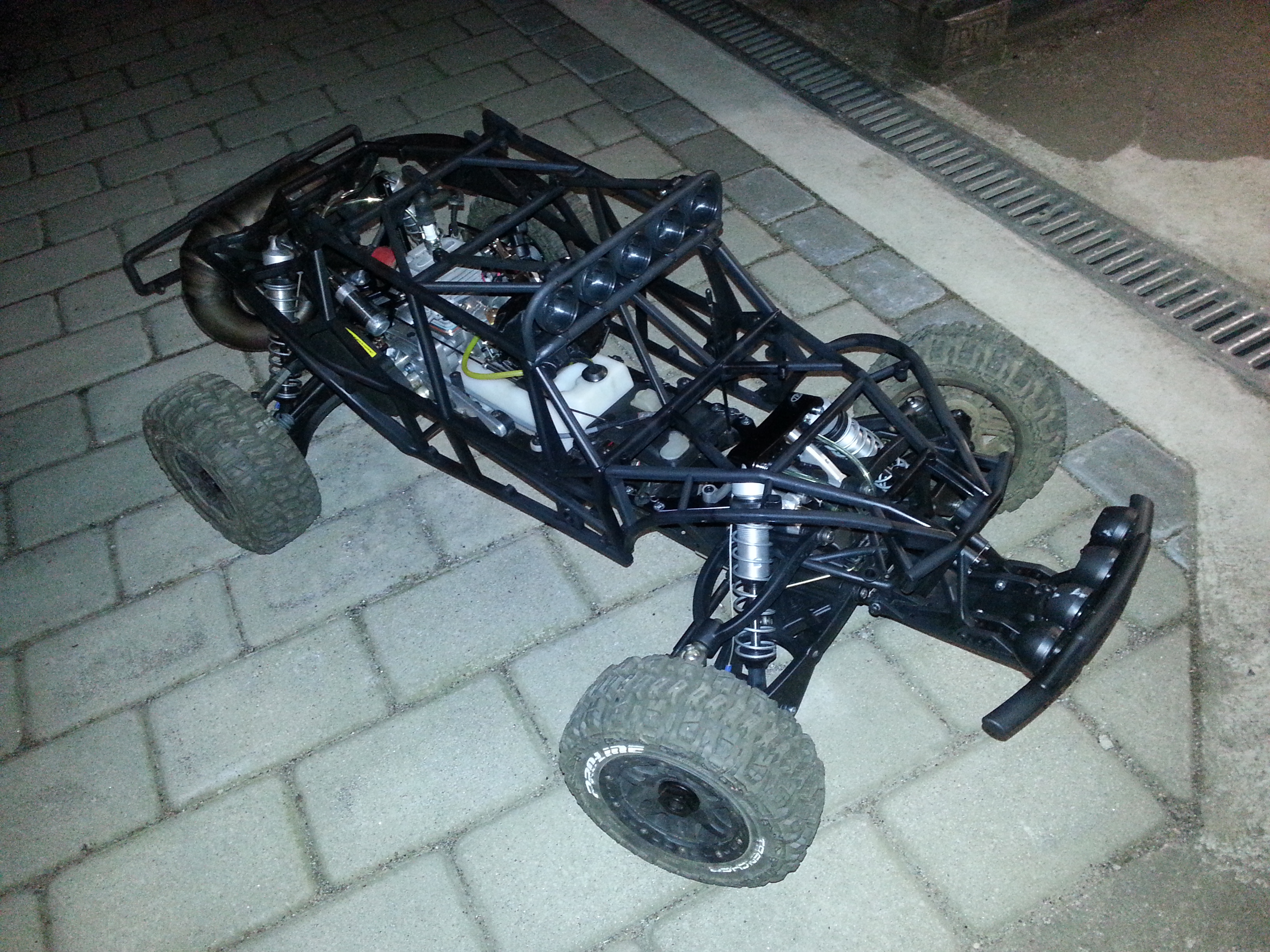

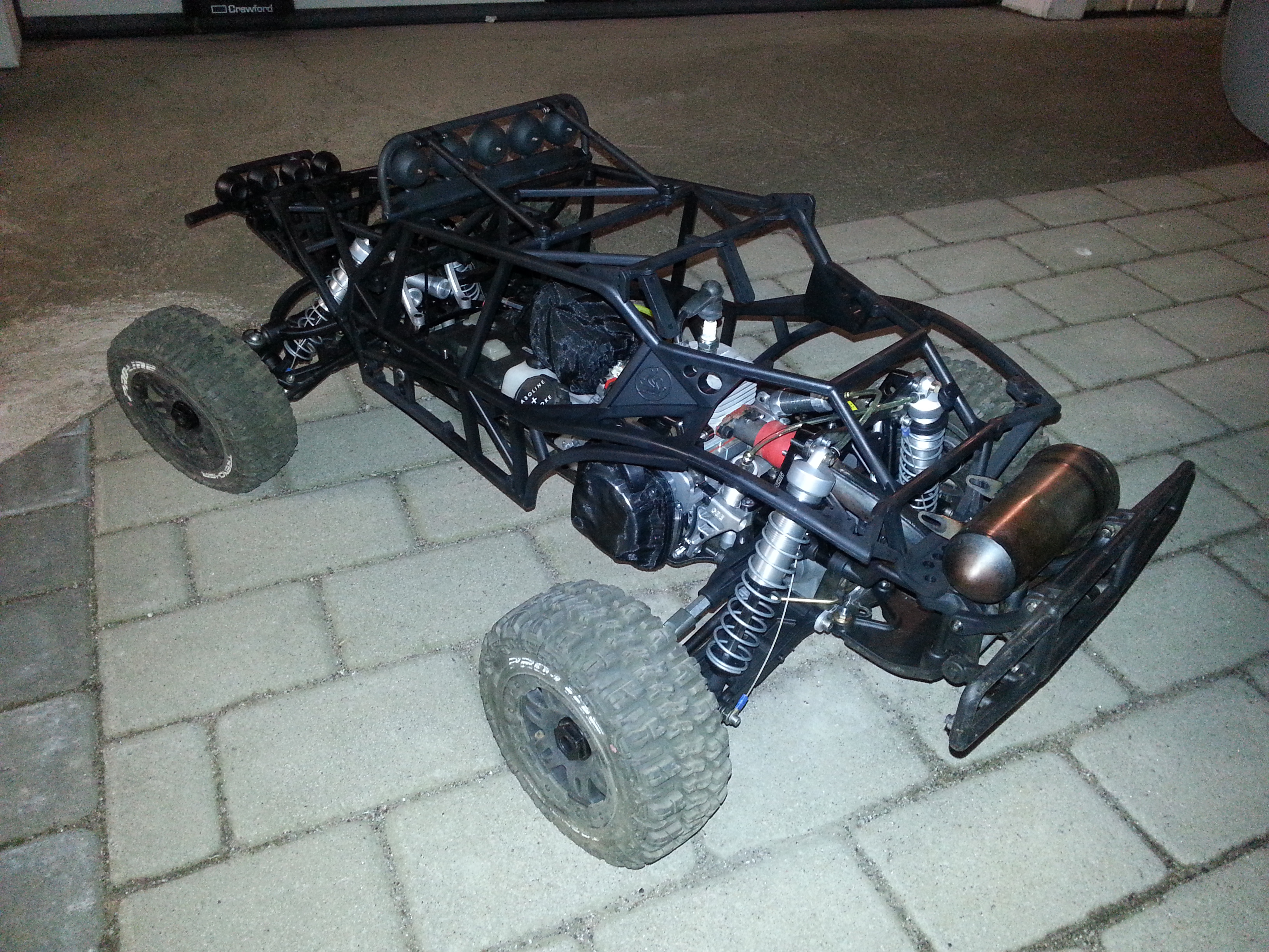

Ytterligare en kväll i drömmarnas land.....
Fått dit SC-bumpern bak och VRC pipan lite på en höft.
Det är tajt så det skriker om det, men jag ska göra ett seriöst försök att få det att funka.

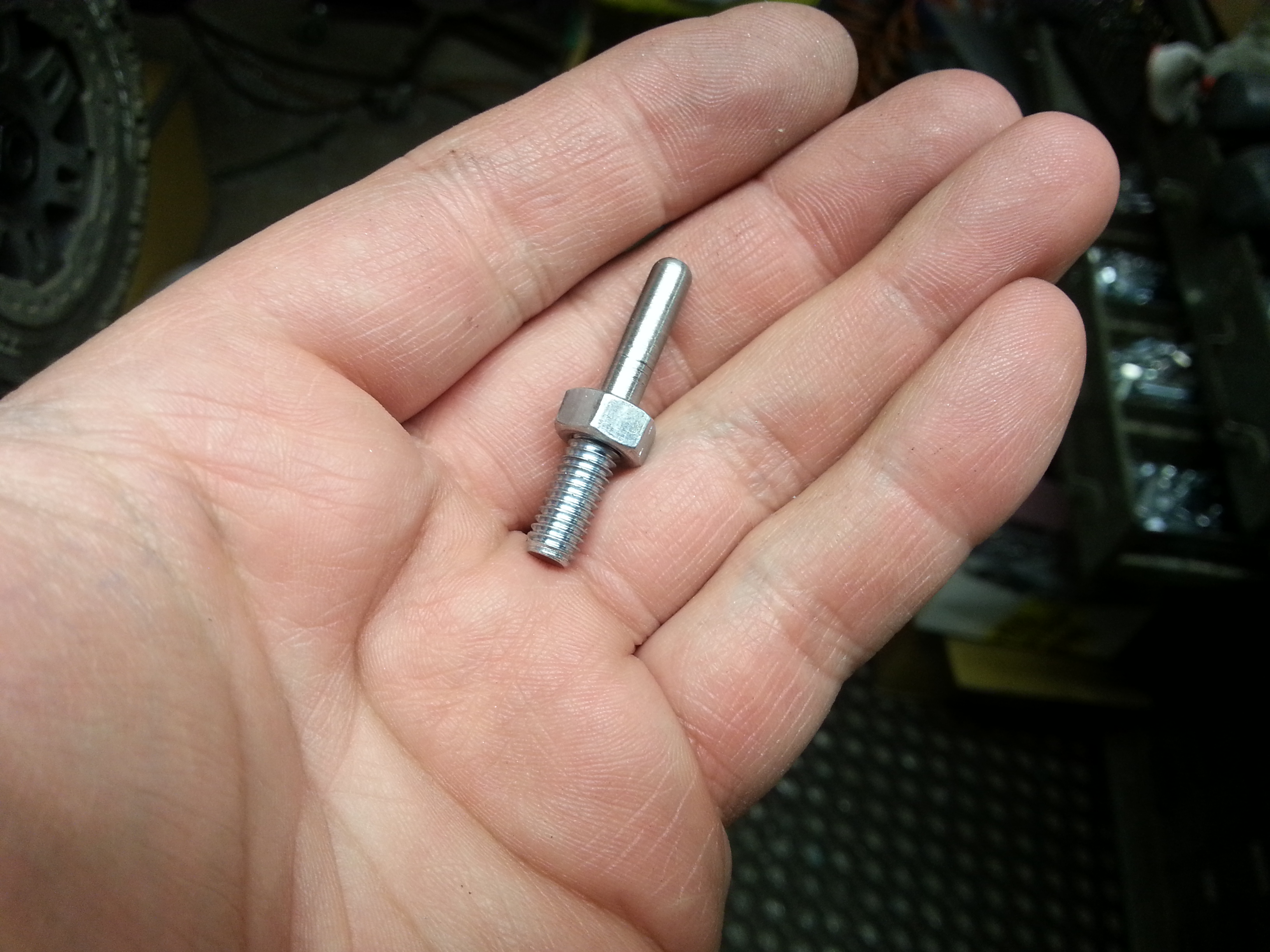

Här är en av nycklarna till fästena på mitten.
Jag funderade i samma banor angående mittfästena men jag funderade på om man skulle ha klipset på undersidan & bulta pinnen i burens vinkel istället.
Blir det inte enklare att komma åt på det viset ?
- Posts: 11712
Ja jag hade den planen först, men eftersom man får in hela armen i buren slipper man ju vrida och vända den uppåner för att få dit dem.Mats B wrote:Jag funderade i samma banor angående mittfästena men jag funderade på om man skulle ha klipset på undersidan & bulta pinnen i burens vinkel istället.
Dessutom sliter jag hellre på plasten än på chassit....
Men det kan mycket väl bli ändringar.

Tål ju att tilläggas att det kanske blir tajtare med en sidmonterad pipa....
Nu märker man att den blir lite hängig i röven med standardfjädrarna på bigbore dämparna också.
Det får bli HD varianten istället!

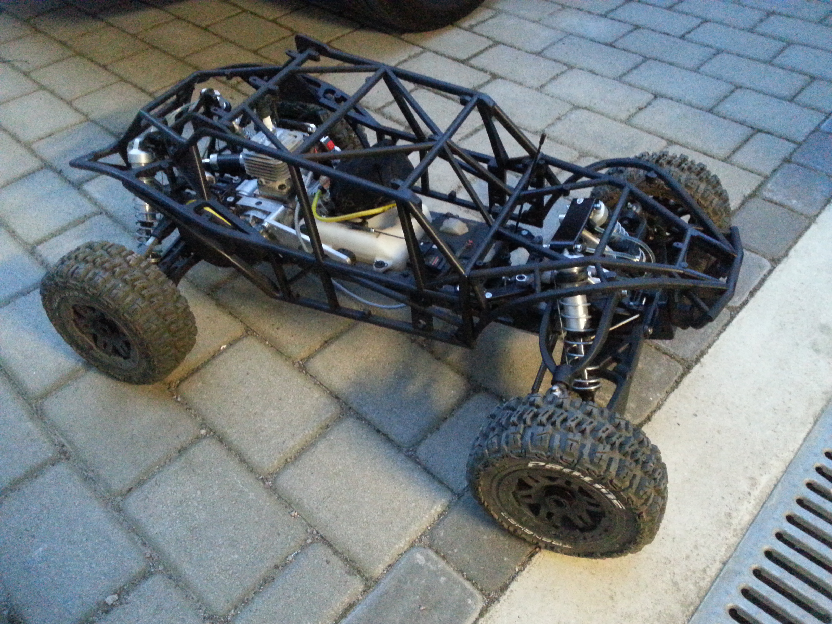

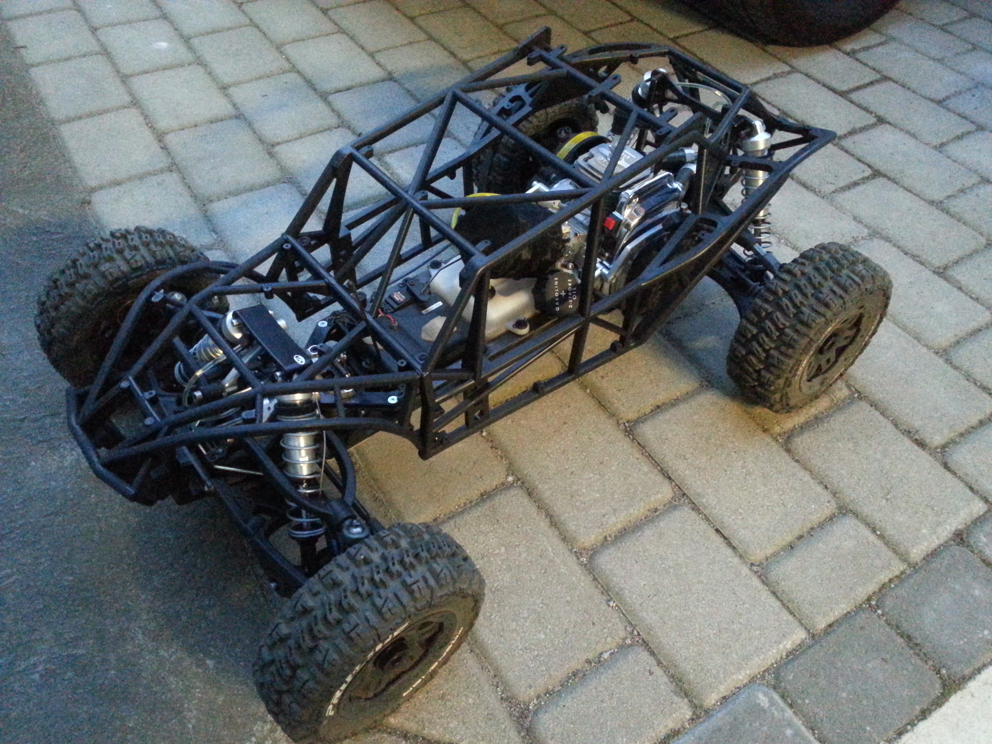

Quickreleasen nästan klar!
Nu saknas det bara lite fästen till pipan, sen ska det ryckas i snöret och lackas lite!

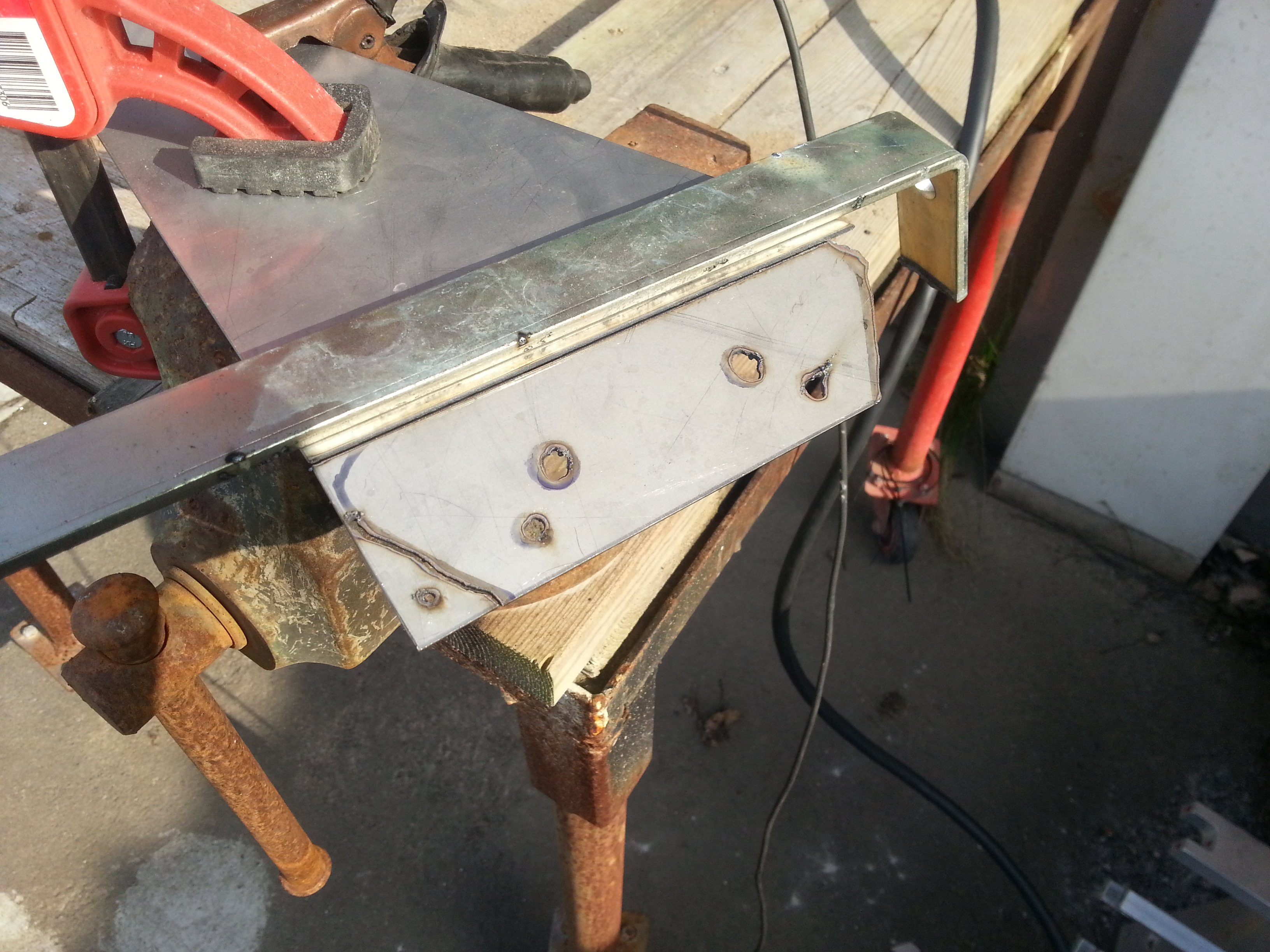

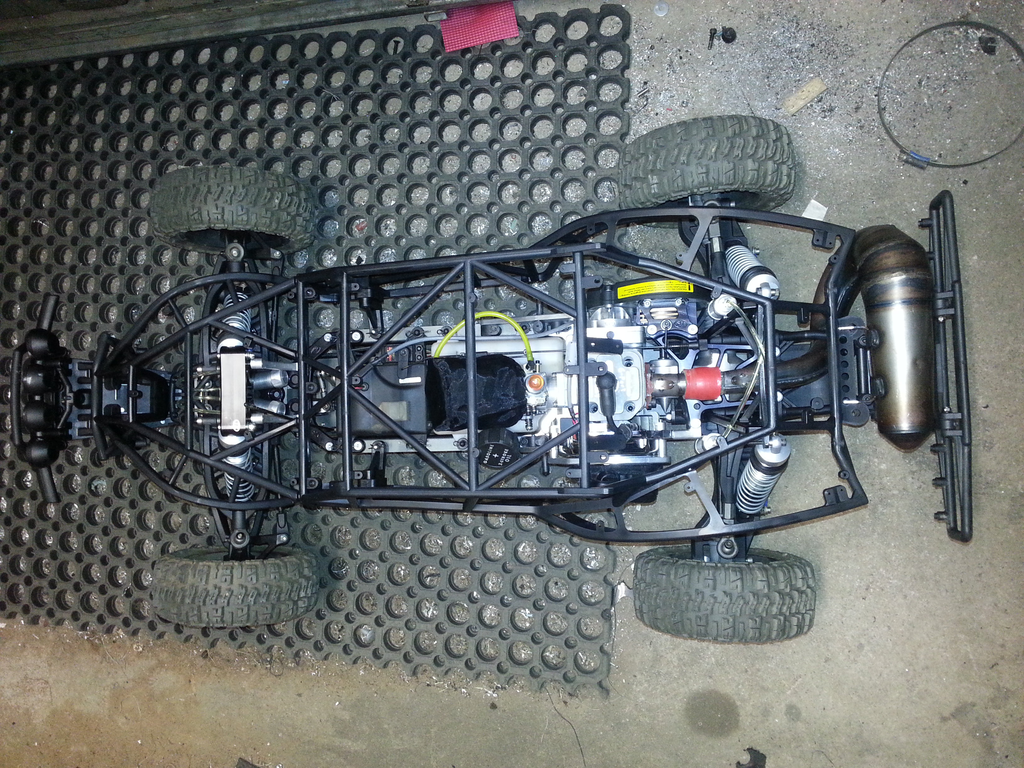

Satan vilken tid det tar när man ska pilla och fundera på problem som man egentligen inte ska behöva lösa....
Bara för att jag fått en fix idé om quickrelease och en bakhängd VRC bigbore skapar man ju en helt galen hög med problem, helt i onödan!
Nåja, nu är det nästan klart!
Svetsat ihop ett prototypfäste till pipa och bakre fäste på buren, och det kan funka!
Har satt fast främre delen på 5T bumpern i buren, vilket gör att man med 4 karossklips och en sprint får loss hela buren.
Bra med plasmaskärare när man vill skära rostfritt!
