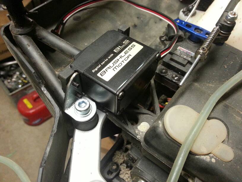

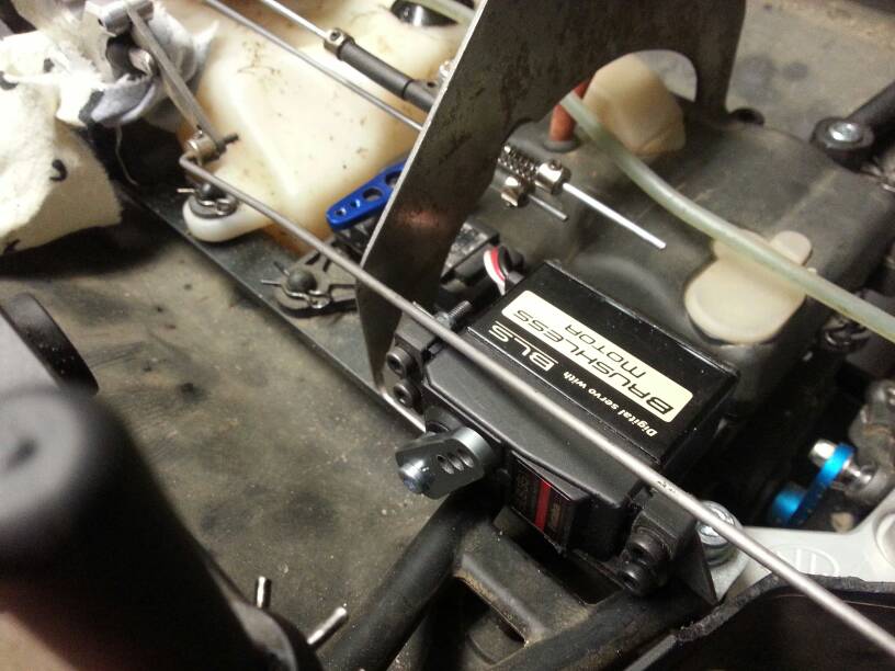

Post by Dave » 01 Feb 2014, 23:41
Har pillat lite med servon och skit idag.
Bytt radio från 3PM till 4PL och labbat lite med bromsmixningen jag vill få till.
Tillverkat servofästen och monterat ett 351BLS till huvudbromscylindern.
Ska ha på riktiga däck fram som bettar bättre och då vill det nog till att kraften ökas också.
Verkar som att jag fick tätat läckan vid locket på bromscylindern också.

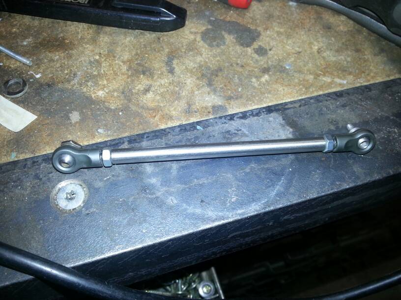

Post by Dave » 03 Feb 2014, 22:42
Stålpinnen flexade på tok för mycket och det behövdes en kraftigare lösning.
Hade en bit rostfritt 6x3mm som jag gängade M4 invändigt och monterade kulleder från krängningshämmarna.
