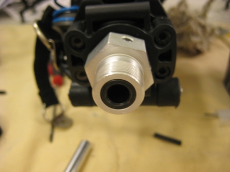

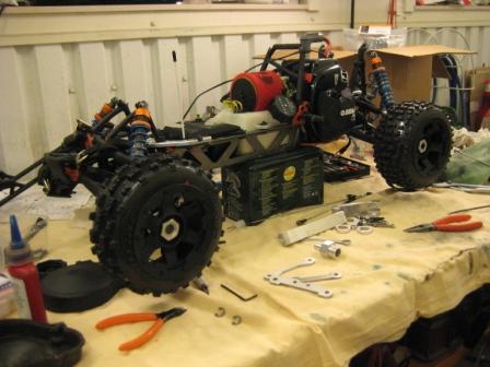

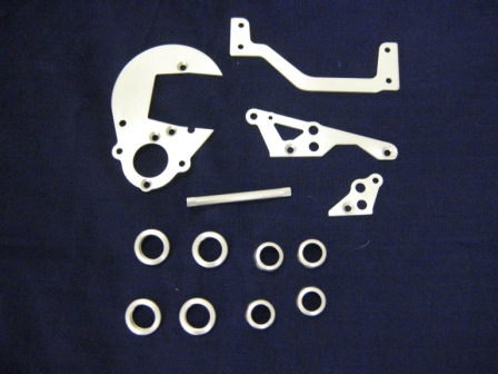

Så då börjar det bli färdigt. Det som återstår är att polera upp delarna till önskat blänk... :)
Man ska tänka på att inte ha delarna i blandningen för länge, max 30 sekunder beroende på blandning. Sedan tvättade jag allt i vatten meoch såpa och skrubbade delarna med scott svamp.
Det som nu återstår är att polera upp delarna med något bra medel. Ska prova med autosol. Ska även kolla efter andra medel.
Någon som kan rekomendera ett bra medel att polera alu med?!
Lite bilder på allt.
Over And Out :) :)

Coolt vax och lumpskiva i en pelarslip är det bästa att polera med.

J.A racing wrote:Coolt vax och lumpskiva i en pelarslip är det bästa att polera med.
Tror det med. Men vill nog inte ha det högglans polerat. Vi får se vad det blir. Uppdatering kommer :)

Jag tror att alut kommer att mattas av en del efter ett tag fast än du får det väldigt glansigt till en början.

Stelunex wrote: Undra hur TR delarna är behandlade?!
Ja du, kom bara tänka på delar jag höll på med förut, då blev det så iallafall efter det jag putsade upp med autosol.
Om det har med att göra med att det är grova slip-korn i den pastan kanske?

sideburn80 wrote:Den här sidan verkade bra: http://www.poleringsguide.se/poleringsguide3/

Autosol är nog ganska bra den lämnar en skydshinna....
