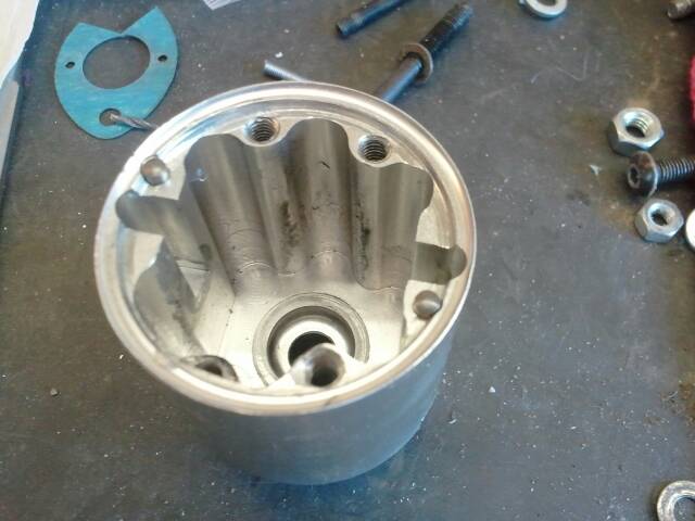

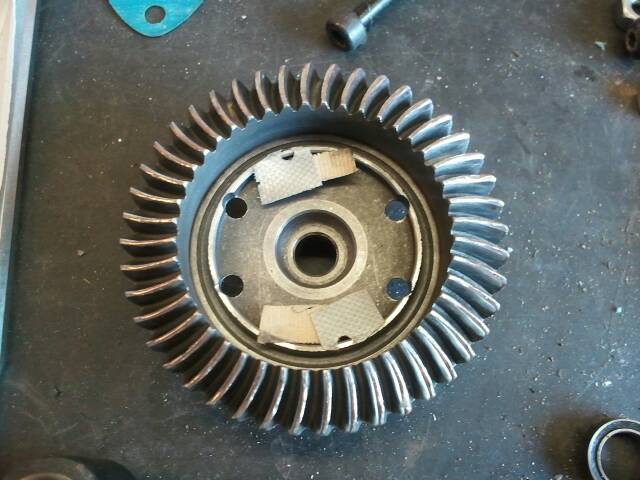

Testar att låsa krondrevet med 2 stift och så lär det väl ge sig om det håller !
Re: Nutech Thunderbolt II SS 4wd - "Dunderklumpen"
Vafan?! Har du kört med autosol på diffhuset?

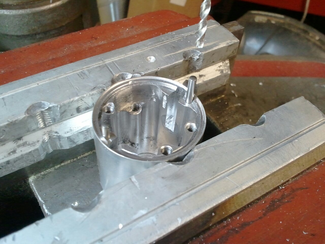

Hajjemän !Robban wrote:Vafan?! Har du kört med autosol på diffhuset?

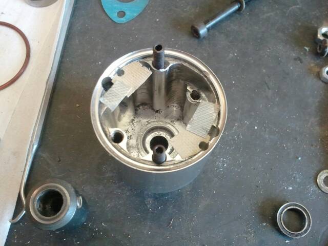

Efter en låååång funderande på hur jag ska kunna märka ut på krondrevet exakt var stiften hamnar, och kunna slipa ur på rätt ställe, använde jag min håltång och lite silvertejp.
Tejpbiten fixerades med en annan liten bit tejp och när jag klämde fast drevet fastnade tejpen där den skulle och slipningen kunde börja... Stiften är 3mm och hålen går rakt genom hela diffkåpan.
Tanken är att låsa stiften med loctite och en M3 skruv i djupled.

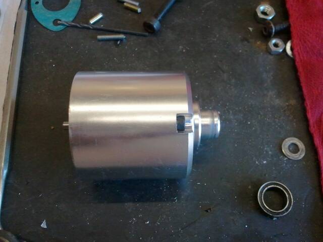

Här är en bild på när skruven är i normalläge och sprinten är i rätt läge i drevet

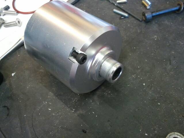

Och här är båda stiften justerade till rätt djup med hjälp av skruvarna och drevet på plats.
Och en bild på när man skruvar in skruven och demonterar sprinten sen

Kan ju nämna att krondrev och piniong har tagit lite skada av att det kuggade över, men jag anser prylarna hålla tillräckligt bra status för att få gå en stund till.
Största problemet som jag ser det nu, är att det går illa åt lagerbanorna på ingående piniong.
Bytte båda lagren på den axeln och limmade dem med speciallim i kåpan för att säkerställa att dom sitter fast som dom ska.
Det lär ju inte hålla i längden, men det viktigaste är att man får bort glappet !

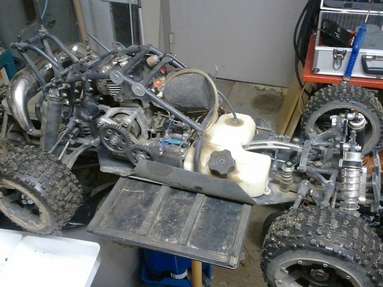

Ujj.....det var längesen man uppdaterade nåt här.....
Efter att ha sålt ett par bajor, bland annat den jag själv skulle haft resten av säsongen blev det tomt på motorhyllan eftersom jag inte heter Malte.....
Blev helt enkelt tvungen att rycka denna 290 till en 5B som numera går under projektnamnet "X".
Denna har sedan dess stått som ett skelett i ett hörn i verkstaden utan att ens göra minsta lilla för att skruva ihop sig igen....
Jag fick hjälpa till lite på traven och köpte en splirrans ny CY26cc av Pontus som kommer att funka finfint till denna bil framöver!
Monterade en begagnad 668 och skruvade i den.
Startade väldigt enkelt och gick extremt tyst och fint.
Blir förhoppningsvis inkörning imorgon och på fredag, så får man se om den kan gå att köra på lördag.
Har inga hjul till den längre, men jag tror att om jag gömmer mig i en buske med hjulmutternyckeln i högsta hugg är det bara att vänta på en 5T eller Losi som kommer flygande in där. Föraren skulle antagligen inte sakna hjulen ändå.....
