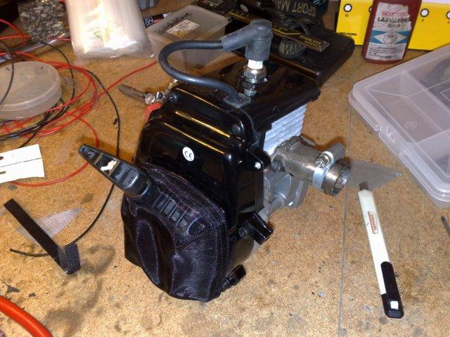

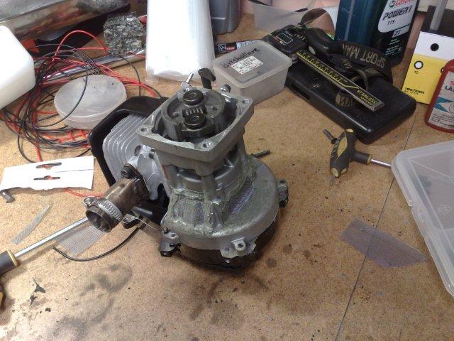

Har fixat rostfritt stålnät som stenskydd för svänghjulet på nya motorn.....ville inte göra det innan den var bänkad....trist att lägga jobb på nåt man får kasta lixom.... ;)
Knappast nåt skönhetsverk, men det kommer nog att funka fint !
Har även satt dit en ny dragstart med medbringare i metall, samt en 30-spänns outerwear för dito från Kullagergrossisten. Om dom bara är hälften så bra som jag tror är de lätt värda 30:-.....löjligt billigt !
Har även äntligen fått tvättat 2 omgångar med luftfilter som ligger på tork nu.....på frågan: "-Hur mycket grus går det att få in i ett luftfilter ?" ....är svaret: Helt fullt ! :cheesy:
Men inget skit har trängt igenom och ska bli intressant att se skillnaden med en outerwear på luftfiltret också.

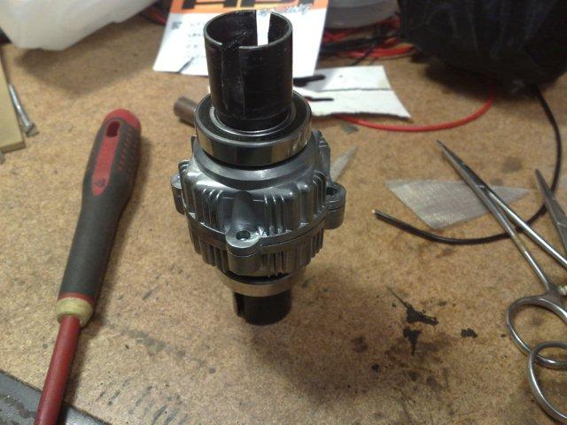

Rally hade ett HPI diffhus i aluminium liggande som jag fick med mig hem när jag var där igår.....
Han hade otroligt nog även det ena diffdrevet som verkligen var skadat, så jag har plockat ihop den ikväll.
Inväntar paket från RC Center imorron med ett nytt krondrev till diffen. Hoppas det dyker upp snabbt !
Har även beställt en komplett ny HPI diff av Andreas, som jag hoppas dyker upp i slutet av veckan !
När jag började plocka ihop delarna märkte jag en skillnad mellan Rovan och HPI.
De stora brickorna är 1.00mm på HPI, men 0.50mm på Rovan.
Om detta har att göra med att Rovandiffen var plast eller inte vet jag inte, men det var bara att glömma att försöka få i HPI brickorna.
Resten av prylarna passade som handsken !

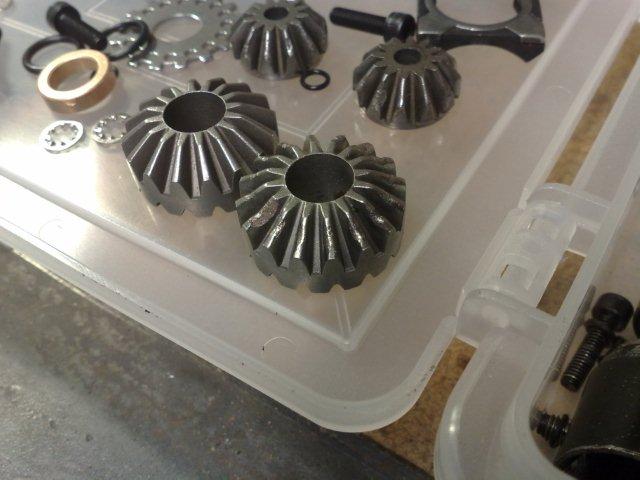

Här är en bild på drevet jag tyckte var en bra idé att byta....
De andra har klarat sig hyffsat, men givetvis är de slitna och kommer bara att monteras om jag inte får den nya diffen innan Vimmerby. Denna blir reserv !
Precis när jag hade skruvat ihop den med lagom mycket Loctite kom jag på att JÄ**R......drevet ska ju dit också !!!
:oopsboard:
Fick ur skruvarna innan den nöp, så det är lugnt, men jag tror jag hade stört mig rejält på mig själv imorron när jag skulle ha dit drevet..... ;)

När jag skulle skruva ihop diffen såg jag att det var med bronsbussningar till utgående axel, men jag satte i kullagren jag hade i Rovan-diffen istället. Jag väljer kullager före bronsbussningar alla dagar i veckan....
