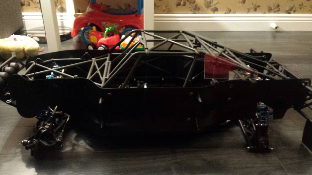

Re: Teslas losi 5ive bygge.
Äntligen lite nya delar att leka med... [WHITE SMILING FACE] stänkskydd för hela bilen . Ska bli intressant att se om det hjälper.

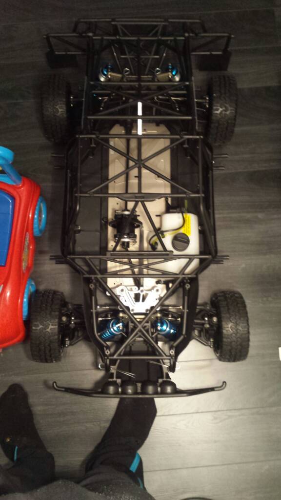

3 cm breddning. Jävlar vad bred den ser ut! Nästan känslan av en formelbil från 90 talet.

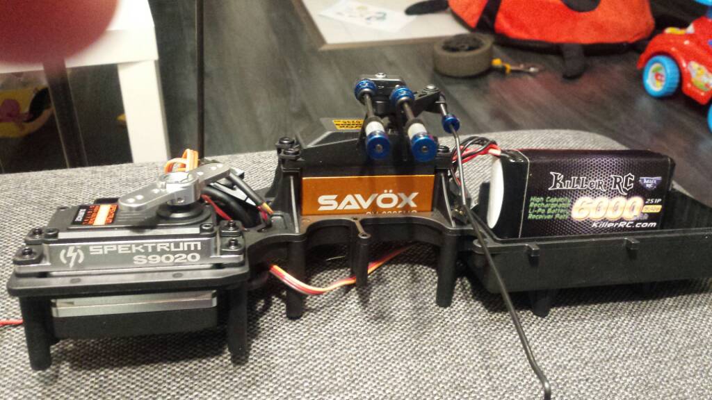

75kg Styrservot passade orginalplattan utan moddar precis som förväntat. Hoppas det funkar lika bra som det ser ut.
Lite bakslag: skruvarna till orginal länkage är på tok för grova för dubbelhornet jag köpte. Kan förstås använda smalare skruvar men då blir det glapp i länkaget eller borra upp hålen i hornet men det försvagar nog rätt mycket med tanke på dubbelhornet (vet ej märke, uber rc?) är förvånansvärt klent*[FEARFUL FACE] från början , klenare än orginal. Därmed kan jag inte utan att beställa annat horn använda dubbla länkage till den 2armade servoräddaren. Blir standard länkaget istället som dock enl en tråd på amerikanska 5ive forumet ska funka bra med detta servo. Passar också på att ge losi en känga för den minimala radiolådan där det krävs tetriskunskaper på hög nivå för att få in mott, killswich, kablar (inkl den grova servokabeln samt y kablage). Det tog ett bra tag. Varför i hela friden ska en nästan 1 m lång och 55 cm bred rc bil ha en radiolåda som knappt rymmer en liten tändsticksask?
