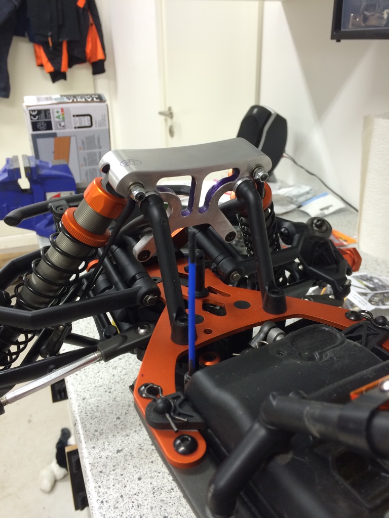

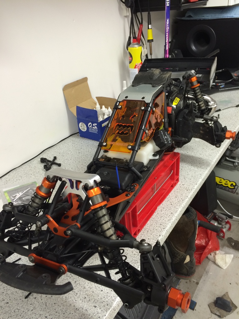

ers wrote:Idag hände lite igen nytt.
Först en väldigt naken bild :shock:
Sedan ett par nästan fullt påklädda :D

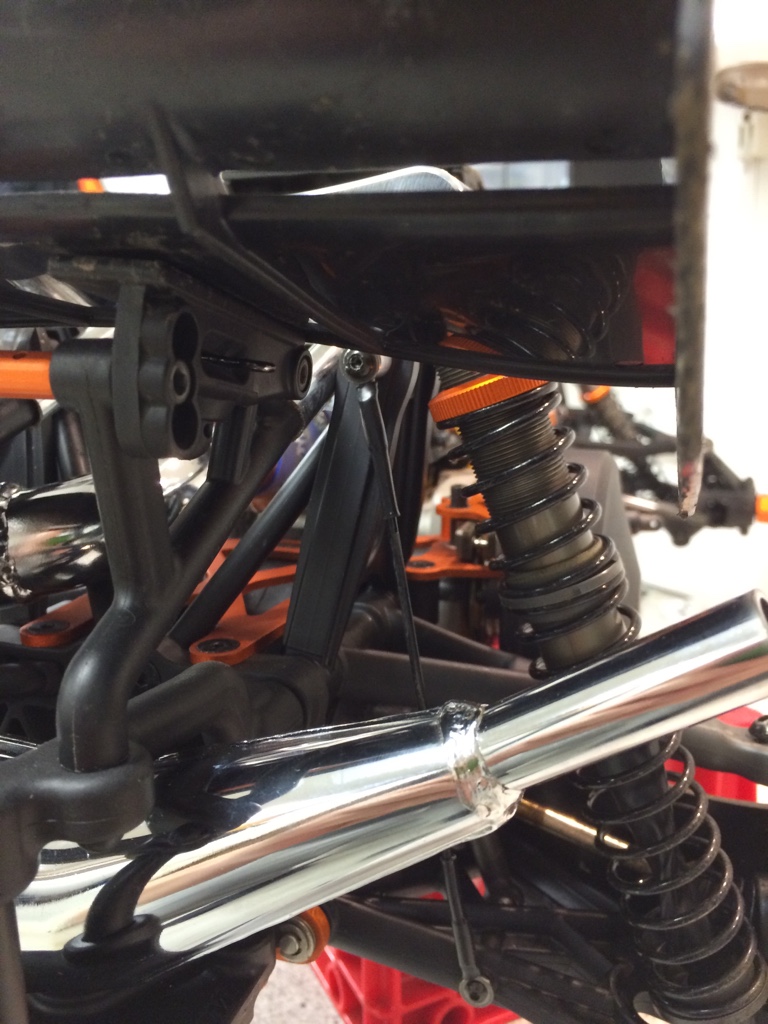

Dominator v2 och RPM bakbumper sitter nu på. Pipan ligger väldigt nära krysstagen från stötdämparturnet, det som går mot mitten på bilen. Skall man byta dessa mot alu eller annat mtrl?
Måste bara ut och testa den snart och se hur jag upplever skillnaden...
trevligt bygge!
innan ni drar fast skruven som håller pipan, dra den i sidlet och pröva att höjja upp den med spacers tills du hittar ett läge där den inte nuddar några plastdelar. kan vara lite klurigt.
Har gjort det, går inte att dra den längre i fästet än vad den nu sitter.
Har beställt stagen i alu vilket borde lösa det hela.

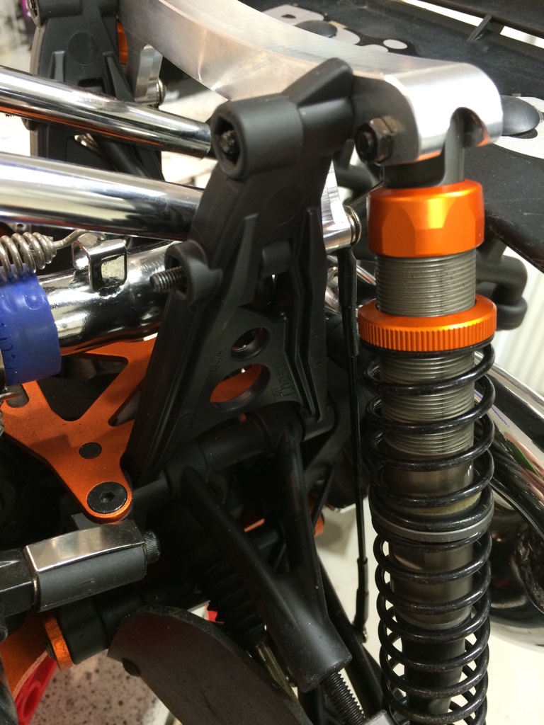

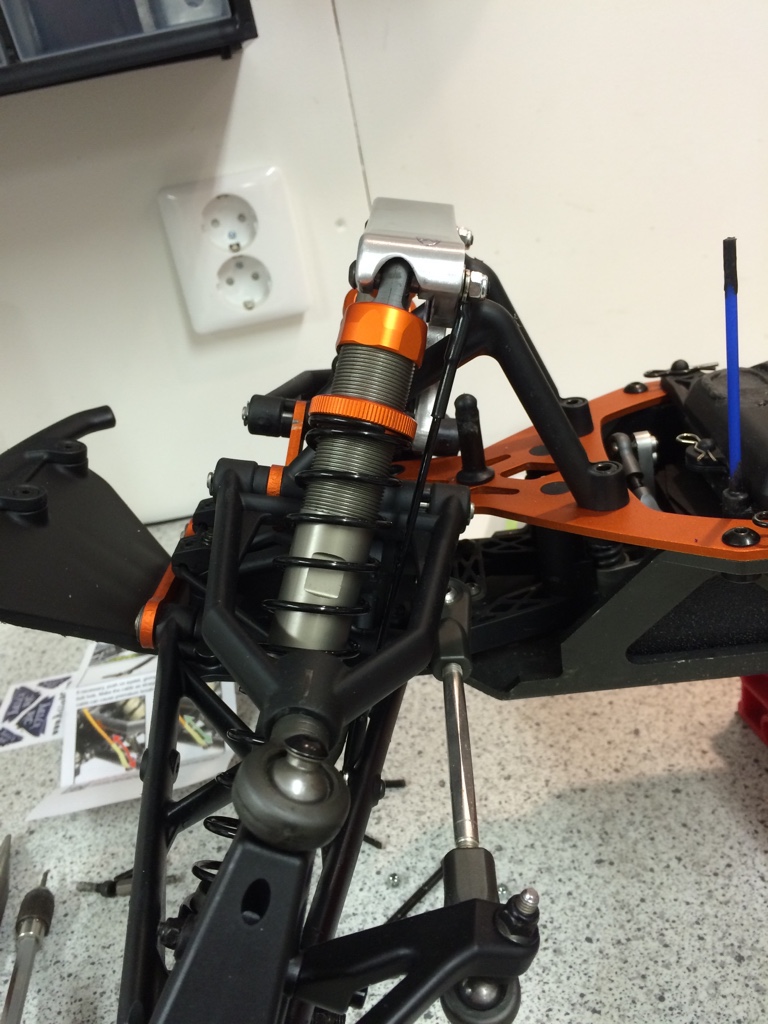

Så ImageImage

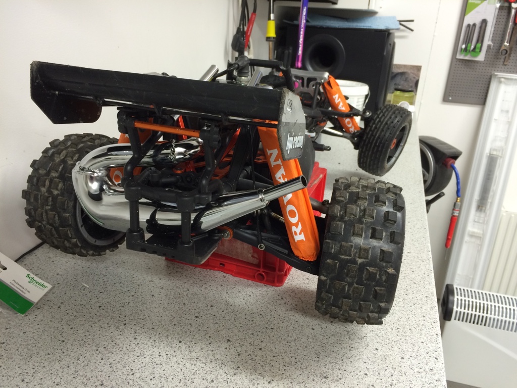

Passade på att gå igenom stötdämparna. Inga läckage men lite smutsig olja så den fick bytas. Körde standard kolvar och fjädrar runtom och ca45wt fram och ca 7.5wt bak. Tänkte få börja där och justera viskositet efter mer körning.
Vad kör ni andra med som kör 26cc?
Nu hoppas jag även att bromsen skall ta lite bättre. 21kg och HV Image

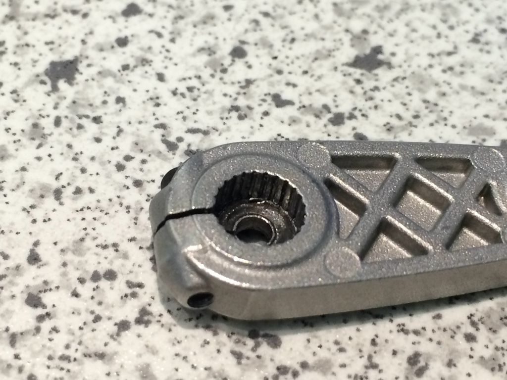

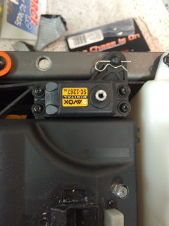

ers 5B SS
Post by ers » 02 Apr 2015, 18:43
Får se om de fungera, är tveksam med tanke på vad de kostade...Image
Skickas från min iPhone via Tapatalk
Mvh Anders
4WD
ers
Posts: 352
Joined: 06 Jul 2014, 17:14
Location: Vänersborg
Re: ers 5B SS
Post by ers » 02 Apr 2015, 20:49
Nu är de iaf monterade, får se hur de håller...
Mvh Anders
4WD

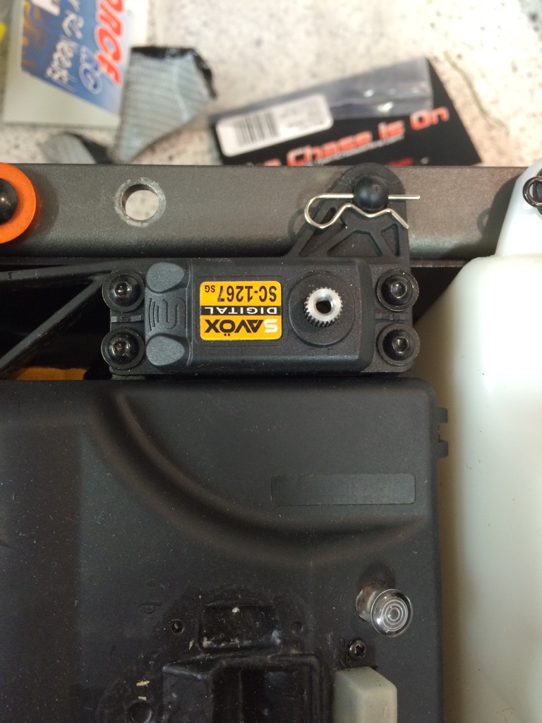

Re: ers 5B SS
Post by Lusse » 02 Apr 2015, 21:12
Fungerar gör dom nog. Men frågan är hur länge....

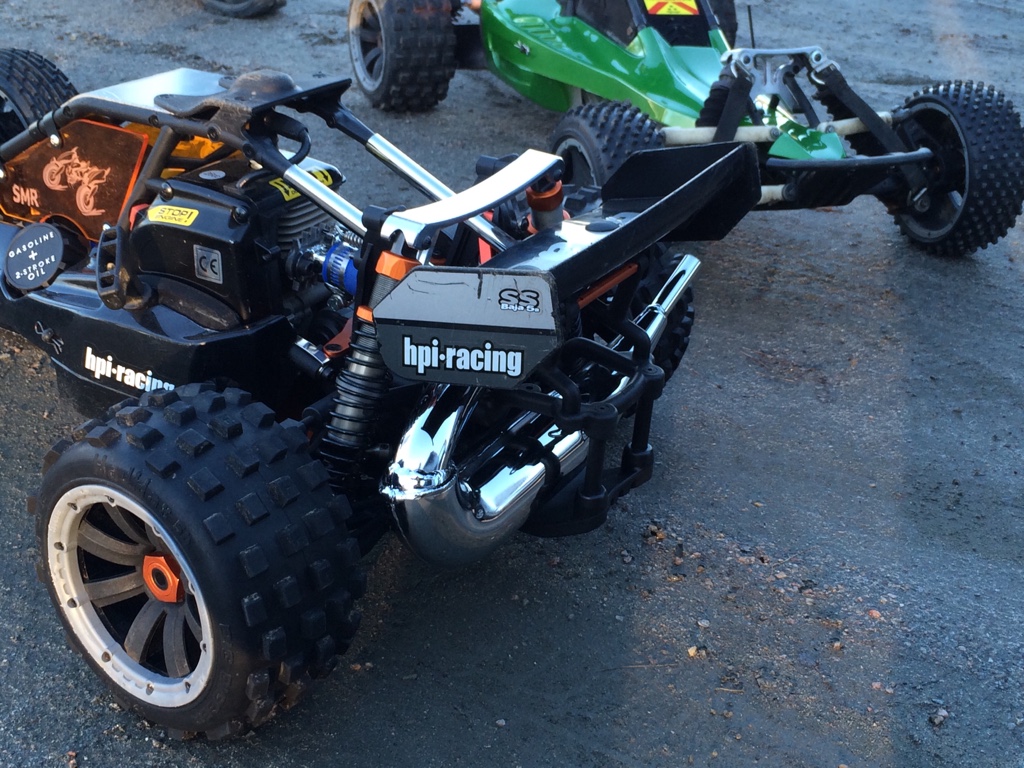

Post by ers » 06 Apr 2015, 17:10
Gårdagens bravader...
