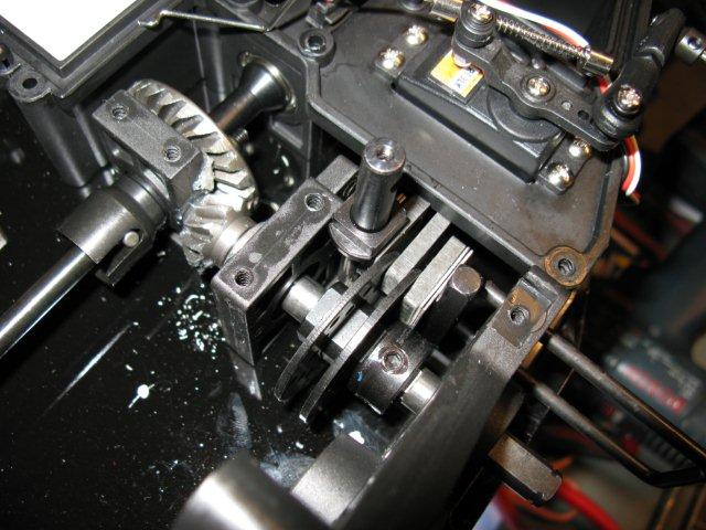

Hittade en på version1 innan jag borrat hål:
Svårt att förklara, och jag har inga bilder på borrade versionen..Men jag har helt enkelt borrat hål ner till lagren, gröpt ut lite i lagerbanan, och sedan fyllt allt med kemisk metall(igen).Tryckte tom i lagren innan det härdat, så det är bra passning

Ah, nu trillar poletten ner !
Tackar för det !

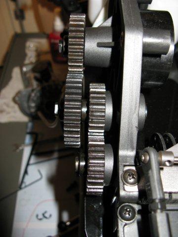

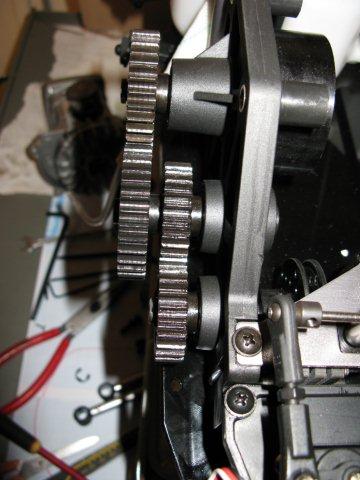

Har idag riktat in mig på växellådan och motorn....
Tragiskt att se när de monterar dreven såhär:
Oavsett vad det beror på, anser jag att dreven hellre ska sitta såhär:
Man reducerar hävarmen på axlarna nåt hejdlöst med att vända dreven.
Påfrestningen på lagersätena reduceras givetvis väldigt mycket också !!!

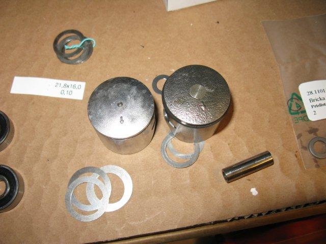

Nu var det dags att byta kolven jag köpt !
Inga konstigheter när jag skruvade isär motorn, men när jag fick av cylindern visade det sig att det inte fanns några brickor på sidan om kolvbultens nållager....har ju aldrig sett en sån här motor invändigt förut - mer än på bilder på olika forum och det verkar ju som om det brukar finnas brickor.... ?
Nåja, bild på orginalkolv:
Zenoha till vänster, Reely till höger:

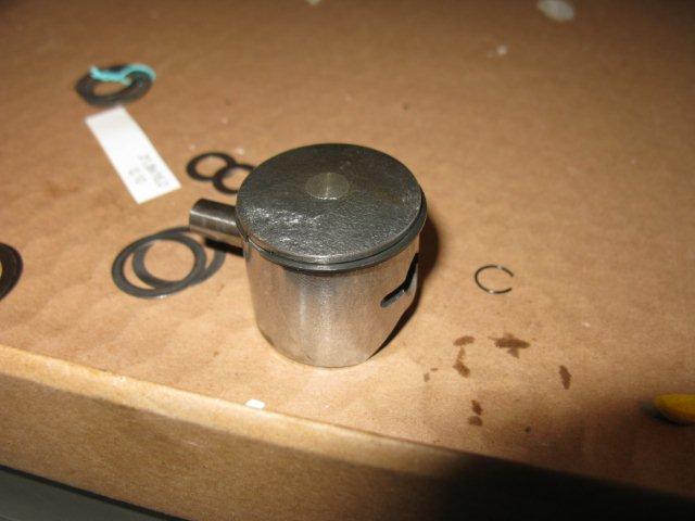

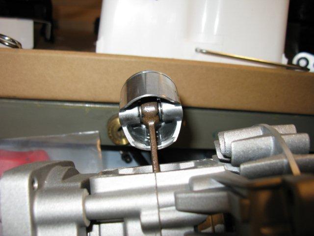

Re: Reely Carbon Fighter 4wd RTR
Såg det inte när jag tog bilden ovan , men orginalkolven är ca 1,2mm bredare för nållagret än Zenoha-kolven.....vilket jag snart märkte på ett väldigt irriterande sätt:
Fanns inte en chans att få ner ett lager som mäter 11.64mm i ett gap som är 11.42mm.
Orginalkolven mäter 12.61mm !
Nåja, en omgång med Dremeln löser ju problemet, men det känns ju trist....
Orginalkolven var bearbetat i gapet, men inte Zenoha´s kolv.
Breddade gapet, men inte lika mycket som orginal.....jag vill ju ha så mycket material kvar som möjligt till stöd för kolvbulten....
Lite glappar det, men bara någon 1/10mm
