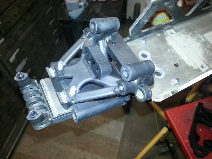

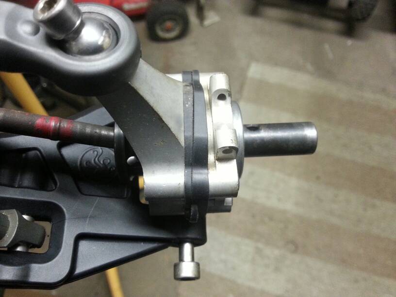

Krokade fast drivaxeln och tyckte först att det passade klockrent.
Tyvärr krymper avståndet mellan hub och diff med hjulupphängningen maximalt ihoptryckt vilket gör att drivaxeln tvingar isär hela bakvagnen.
Finns ju inget enkelt sätt att justera detta heller, så jag riggade en gammal Toe-in distans i svarven för att tillverka en distans att lägga mellan lagerhållare och hub.
Besvärligt var ju bara förnamnet.....
Höll på en stund och skrotade ett par innan jag kom på att lösningen är busenkel.
Jag vill ha +2° toe-in bak och en felvänd 2° som ger en toe-out på 2° ihop med en rättvänd 4° kommer att öka avståndet och ge mig 2° toe-in.

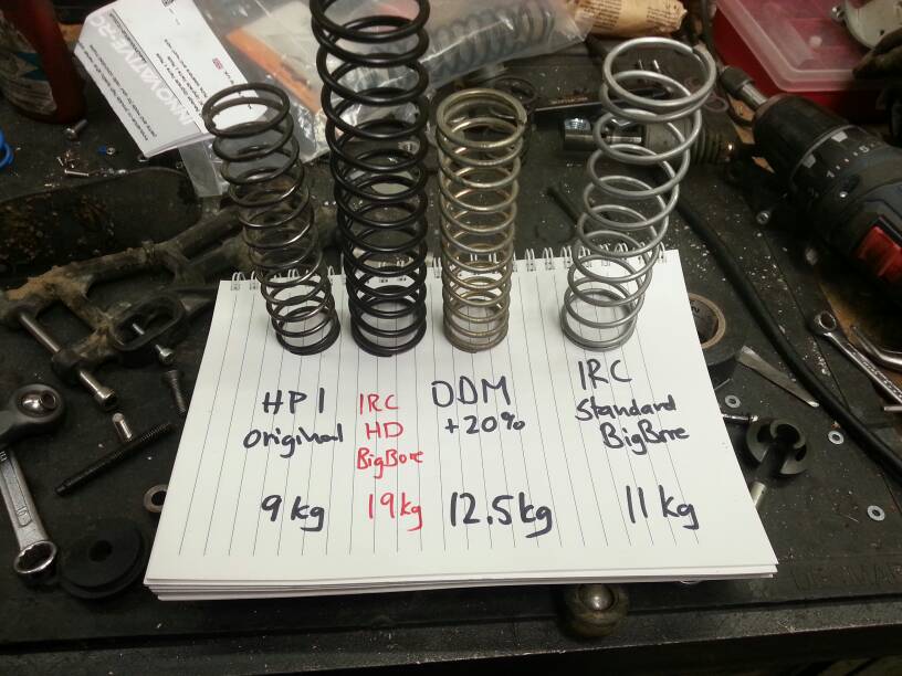

Sen började jag fundera på vilka fjädrar jag ska ha för att bära tyngden....
Testade några olika och det är större skillnad än man tror....

Prova att mäta på några fler exemplar om du har möjlighet. Fjädertillverkning är ingen precicionsindustri.... det kan lätt skilja 10% upp eller ner mellan två "identiska" fjädrar.
Re: Sv: Dave's Baja 5T "Kraketen"
Post by Dave » 25 Mar 2014, 08:24
Kronop wrote:Prova att mäta på några fler exemplar om du har möjlighet. Fjädertillverkning är ingen precicionsindustri.... det kan lätt skilja 10% upp eller ner mellan två "identiska" fjädrar.
Tror tyvärr inte att min mätutrustning är bättre än så oavsett, men intressant att se skillnaden lite.
En billig fiskevåg och lite skrot ska man inte lita till 100% på.

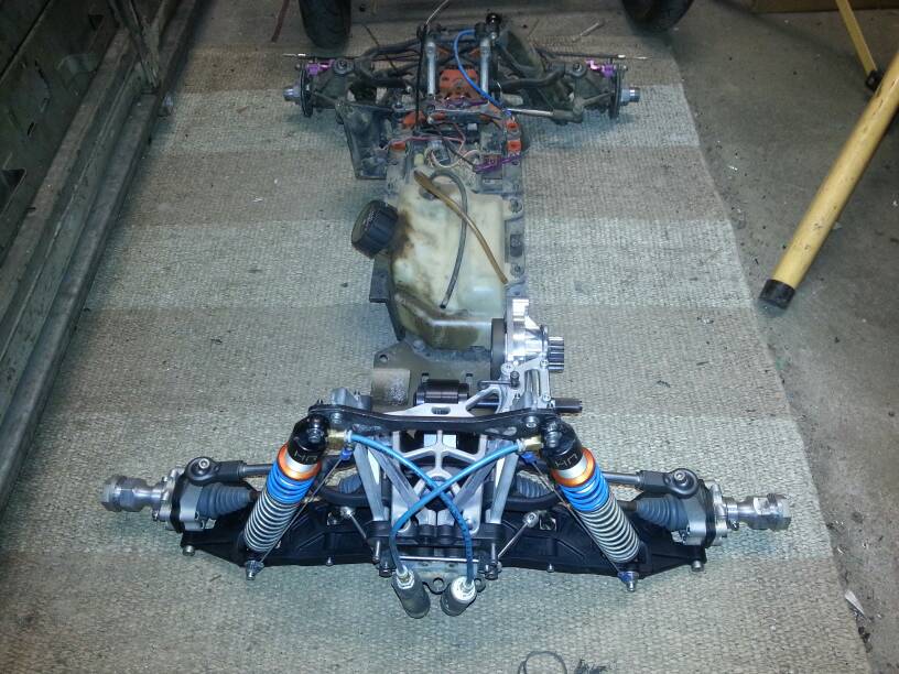

En bild på bakvagnen också.
Nu ska det finliras lite med limiters och stenskydd för damaskerna!

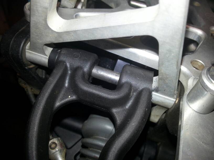

Var inte alls kompis med tanken att tvinga ihop länkarmarna utan fräste ur de övre i framkant och monterade en distans bakom.
Med 4mm blev det bra!

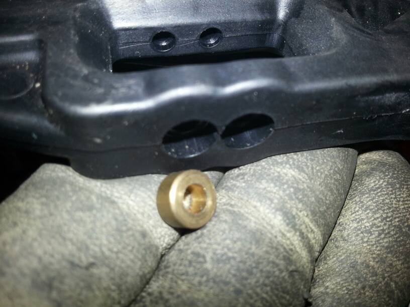

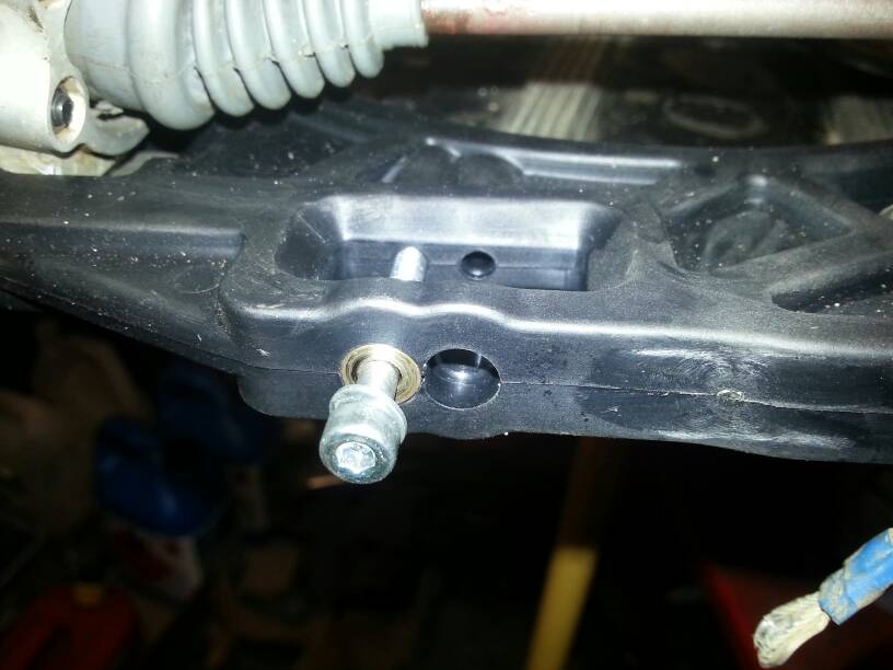

En sak som stör mig på de nedre länkarmarna i X2e kittet, är att hålet till skruven för stötdämparen är 5mm, men hålet där skruvens gänga går in är avsett för en M4.
Förstår inte hur man tänkt sig det....
Givetvis måste man tillverka en 8x4x5mm hylsa att pressa in i hålet för att stödja skruven bättre.
Jag använder ju samma skruv till limitern och då måste skiten vara stum!
Re: Dave's Baja 5T "Kraketen"
Post by Lusse » 25 Mar 2014, 22:42
Det är för att skallen på skruven skall i och bli ett stöd.
Post by Dave » 25 Mar 2014, 22:45
Lusse wrote:Det är för att skallen på skruven skall i och bli ett stöd.
Finns ju ändå ingen anledning att göra hålet för stort....
Knepigt.
Post by Dave » 25 Mar 2014, 22:57
Bakvagnen nästan klar!
53cm mellan hjulmuttrarna!

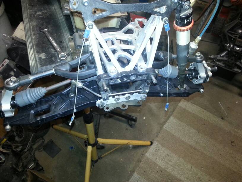

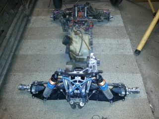

Har även hunnit riva ner hela framvagnen ikväll.
Inte mycket att se, men fick dit chassiförstärkning på den iallafall.
Blir en ny servoräddare och lite andra aluminiumdelar nu!
Funderar på om man ska testa att montera original bakfjädrar med den långa och korta fjädern fram.
Har HPI blåa framfjädrar också men dom känns mjukare.....
