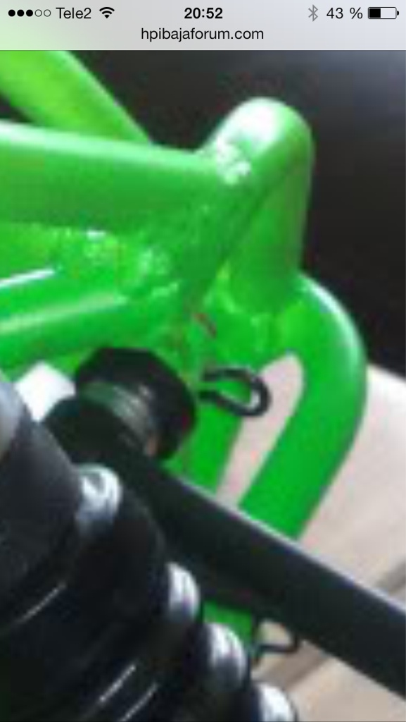

Post by KaptenMagnus » 29 Dec 2013, 20:53
Söker 6mm axlar till bärarmarna. Tror ni experter där ute att det skulle fungera med 6mm rostfri stav.
Sen skall jag ha tag i 6mm bussningar att svetsa i chassit
Tänkte använda denna lösningen på låsning av bärarmsaxlarna.
Re: Kaptens 5b
Post by Dave » 29 Dec 2013, 21:08
KaptenMagnus wrote:Söker 6mm axlar till bärarmarna. Tror ni experter där ute att det skulle fungera med 6mm rostfri stav.
Det funkar utmärkt med 6mm rostfritt!
Har kört det på flera av mina bilar.
Men svetsa inte bussningarna! Du måste ju kunna byta dem!
Re: Kaptens 5b
Post by KaptenMagnus » 29 Dec 2013, 21:18
Kalas då vet jag.
Jo jag vet att man inte svetsar fast bussningar. Men då jag inte har verktyg/ maskiner med den precisionen som jag vill så fuskar jag genom att svetsa fast en stålbusning för att få så lite glapp som möjligt vid axeln.
Sen är detta bygget mest ett prov. Ett som jag kan kapa och ändra tills jag är nöjd. Sen blir det nog ett mer seriöst bygge :-D
Re: Kaptens 5b
Post by Dave » 29 Dec 2013, 21:34
Isåfall skulle jag skruva fast axlarna i bussningarna, så det sliter på axlarna och länkarmarna istället för bussningarna.
