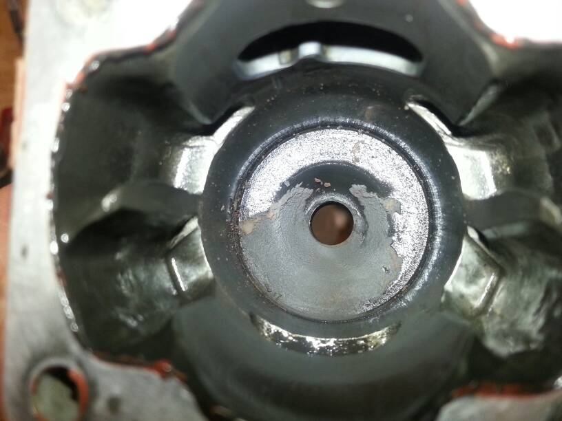

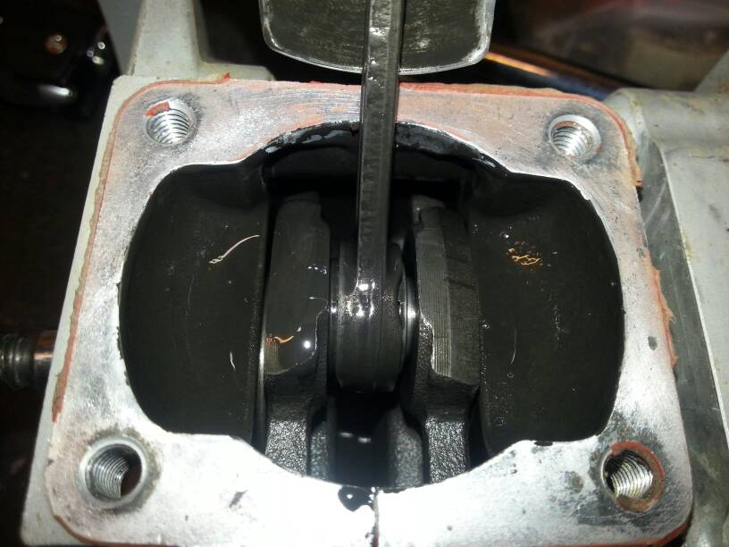

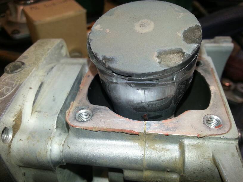

Fick en fantastisk körning i Magra idag!
Gick finfint men i slutet av körningen fick jag ett mekaniskt rassel från bilen.
Först trodde jag det var kopplingen som vart slut, och körde vidare.
Nu tog ju inte dagen slut i Magra, utan Jonny, Magnus och jag fortsatte bashet i Hawaiihålan. Funkade finfint till en början men efter en tankning började den gå illa och svarade dåligt på nålning också.
Till slut ville den inte varva ens tillräckligt för att ta sig framåt och tomgången var obefintlig.
Nyfiken som jag är, måste jag ju givetvis kolla vad som hänt.
Isärriven i delar kan jag konstatera att min favoritmotor är helt slut.
Kraftig vändkant i cylindern, kolven har nypt, vevaxeltätningarna och lagren är sämre än nåt jag sett hittills, och kopplingen var lila.
Den har dragit i sig allt fint damm från det slutna kopplingshuset och var grafitgrå inuti.
Helvete!
Dessutom börjar jag tro att V-Powern inte alls fungerar längre.
Såhär sotiga har mina motorer aldrig sett ut innan och jag misstänker skarpt tillsatsen med E85.
Helvete!

Ja jäklar det är ju svartare än i en lasbilsmotor i den där

Ja det där såg inte roligt ut. Det lät ju inte kul heller för den delen.

Jag har hört snackas om att folk fått problem med fastsotade kolvringar där de också misstänkt etanolinblandningen.Såhär sotiga har mina motorer aldrig sett ut innan och jag misstänker skarpt tillsatsen med E85.
Om det är problemet så är lösningen som Robban säger, kör på Aspen istället, eftersom den skall inte innehålla något etanol.
Man slipper problem med förgasarmembranen av samma anledning också

Jag förstår inte fördelen överhuvudtaget med att köra macksoppa? Förutom att priset är bättre.. Men det är juh bara just när du tankat. Sen blir det sotbildningar och motorerna mår sämre och kräver mer underhåll.. Då har du helt plötsligt tappat dom där kronorna?
Nej jag har kört Aspen och motorerna ser ut som nya inuti! Min första fullmod jag hade gick säkert 15-20 liter. Fanns väl nåt litet svart märke på kolvtoppen.. Satte i en ny kolv i den och den gick som ett troll igen.
4-takts aspen och en bra olja så är man hemma! Har jag sagt i ALLA år! Eller hur Dave? Vi har juh haft diskutionen några gånger?
EDIT: Jag kör också på en ngt högre procenthalt på oljan för att jag hellre ser att motorn håller längre än att få ur den där sista procenten med effekt som iaf inte märks...

Fram tills nu har jag inte heller haft några problem med sotbildning.Robban wrote:Jag förstår inte fördelen överhuvudtaget med att köra macksoppa? Förutom att priset är bättre.. Men det är juh bara just när du tankat. Sen blir det sotbildningar och motorerna mår sämre och kräver mer underhåll.. Då har du helt plötsligt tappat dom där kronorna?
Har då inte heller sett fördelen med Aspen.
Den riktiga V-Powern lämnade inget sot.
Jodå, vi har allt diskuterat detta en hel del.....och hittills har jag inte sett en enda anledning att köra Aspen, när V-Powern funkat minst lika bra.
Nu ser jag ingen annan lösning heller, så det lär nog få bli så.
Castrol oljan lär jag iaf behålla.
