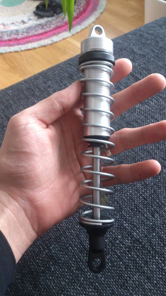

Post by pepi » 15 Apr 2013, 16:38
Detta är ju helt enkelt renodlad pornografi.. Hoppas dessa håller bättre än VVC-dämparna :-)
Re: Pepi´s Wide scorpion!
Post by Robban » 15 Apr 2013, 16:48
Fina grejjer! Har såna på min..

Robban wrote:Fina grejjer! Har såna på min..
Vad kör du för olja i dom?
Post by Robban » 16 Apr 2013, 07:45
Öhh! Förstår du att det är säkert 1 år sen jag tömde i oljan? Vet du hur svårt det är att komma ihåg det??!?! :doh:
Men jag tror det är 300 i framdämparna och 450 bak och hårdare fjädrar bak. Silicon olja då. :hammer:
Post by J.A racing » 16 Apr 2013, 07:52
Så här skriver Innovative RC
Oil recommended:
We find we do get asked this question quite often, please use the bellow as a guide line only, as we can not know your driving style and likes but we find it helps most people get started on there way to a set-up they like, also custom pistons can help in shock rebound rates (see shock parts for blank pistons and other piston types)
Silicone shock oil, recommend, 20-35wt front, 25-45wt rear. (~200CPS - 400CPS front, 280CPS - 650 CPS rear).
