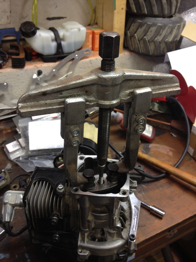

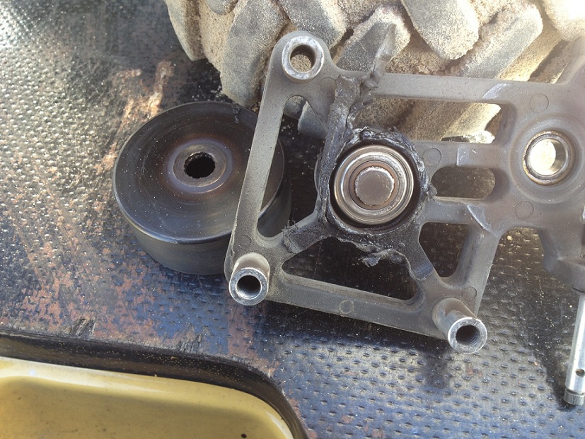

Efter generalraset i dösebacka (tror ett lager i drevsupporten skar)

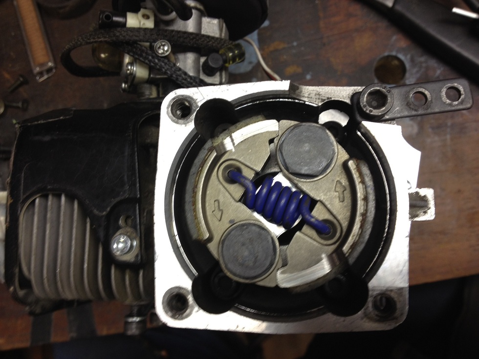

Så har den fått nya gummitätade lager överallt. Ny koppling med lättare alu.medbringare.

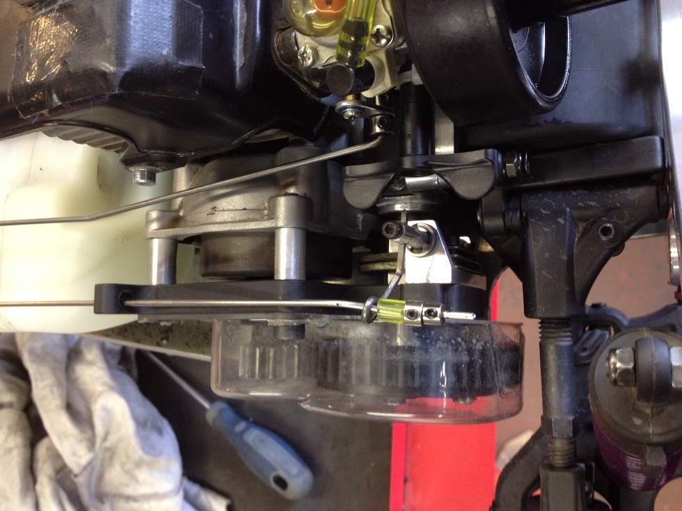

Alu-motorfästen. Ny (beg) drevsupport med bättre bromsoj o dubbla glasfiberskivor.
Vet inte om bromsstaget hamna rätt, verkade lite skumt.

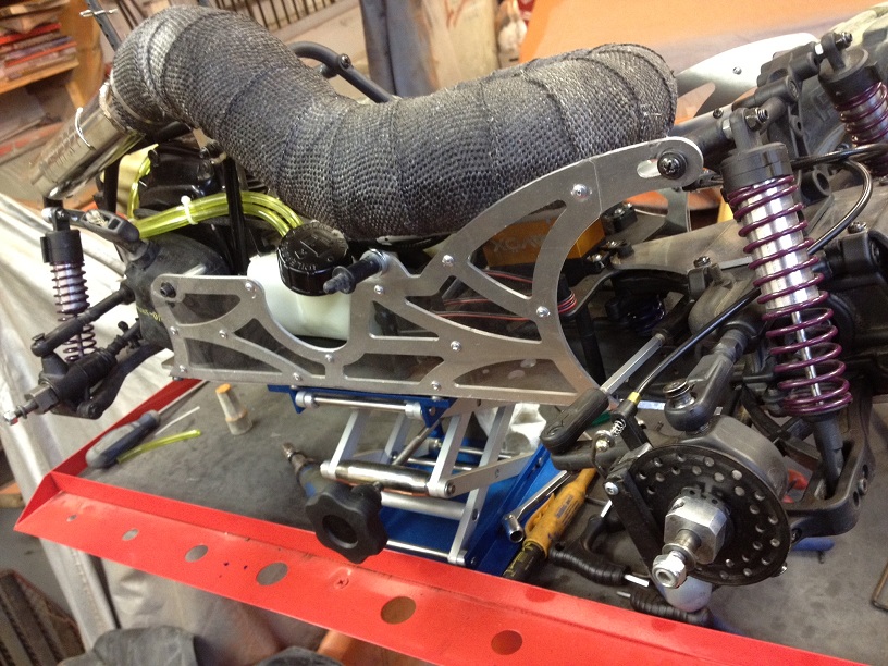

Bolldriv bak (väntar på främre) känns lite overkill, men det är ju fräckt !
Lindad pipa och tunn lexan på sidorna som lerskydd...

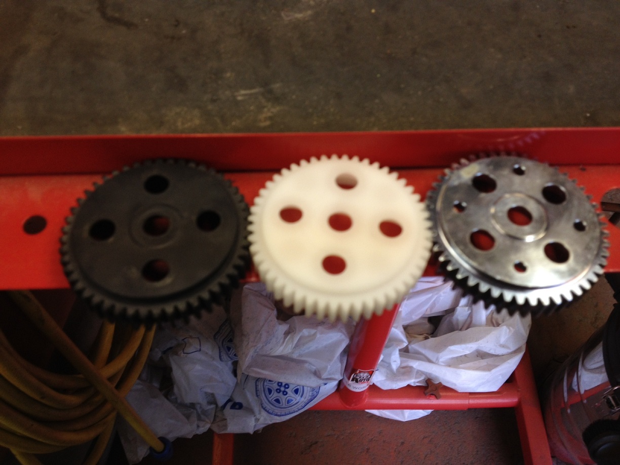

Post by nova434 » 07 Jun 2012, 22:01
Nu har jag ju lite drev att välja på.... borde räcka en stund.
Ett svart ståldrev från China sitter redan monterat + 3 i reserv :thumbsup:
Orginal plastdrev Delrindrev Turkiskt ståldrev
