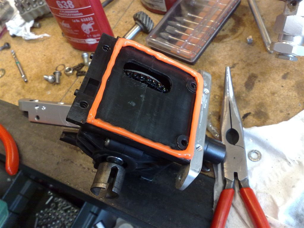

Då dök kullagren upp, och det blev lite mekat ikväll igen.....
Monterade ihop bakdiffen och la en sträng med packningssilicon runt bottenplattan.
Vill inte ha in grus mer.....får se om det räcker, eller om det letar sig in nån annanstans.....

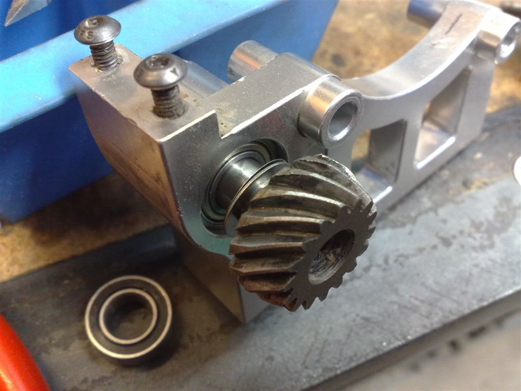

När jag skulle ha dit lagren på piniongen till mittdiffen kom problemet med att drevet är skevt i dagens ljus......
Jag labbade lite med ett annat lager på insidan (närmast dreven) som var 5mm istället för 7mm brett.
Nu kunde jag schimsa den till "minst fel spel" och det visade sig att jag kom till 0,70mm med ett 2mm smalare lager......
Inget överdrivet glapp där den går som lättast och nu tar den i precis så lite på värsta stället att jag kan gå med på det....
Har alltså flyttat ut piniongen 1,3mm från drevet......
Nu kan det ha att göra med att jag hade isär mittdiffen och satte i nya lager och låste lagren i lagerhållarna, men jag kände inget glapp öht innan jag drog fast det, och mittenpiniongen kändes likadan när jag satte i de två 7mm lagren som innan jag grejade alls med den.....

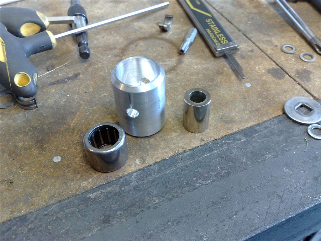

I väntan på lite mer nya lager till mittdiffens piniong + lite annat skit bestämde jag mig för att riva mittdiffen igen.....
Nu ångrade man att man fyllde den med grafitfett, även om det är asbra.....
Nåja, jag ville ju ha mer kraft bakåt på diffen, och tänkte testa ett envägslager för driften på framvagnen, lite samma princip som Rally gjorde på sin MCD Subba, men här sätter jag envägslagret i mittdiffen istället.
Bilen blir permanent bakhjulsdriven, och driver bara fram när framhjulen vill gå långsammare än bakhjulen.
Lagret är id14xyd20xL16 och klarar 17Nm

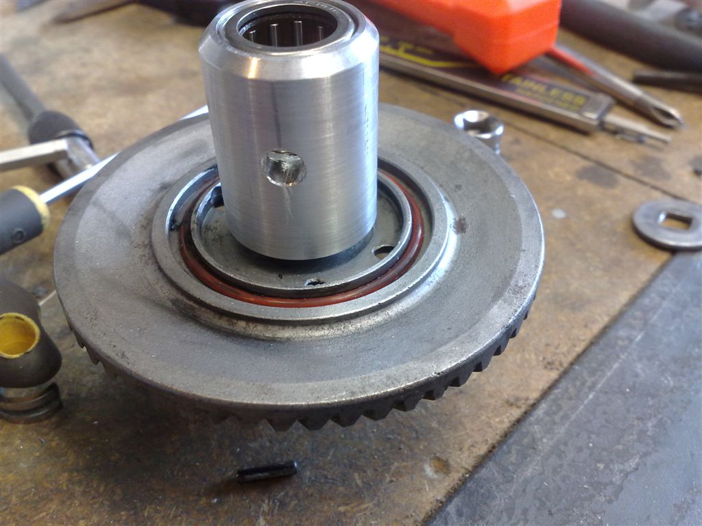

Svarvade en hylsa i aluminium som ska passa i diffen.....nu saknas bara en innerhylsa till den främre utgående axeln !
Gjorde hål på sidorna för att enklare få ut lagret när det är slut.....

Utgående axlar är 8mm så jag har borrat ett hål genom bussningen, och när jag tillverkar den inre axeln måste jag se till att den inte kan vandra inne i diffen......vill ju inte att klokopplingen hoppar ur eller hamnar ur läge....varken framåt eller bakåt....
Har ingen riktigt bra lösning på det än.
