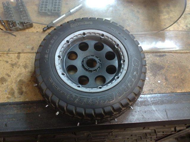

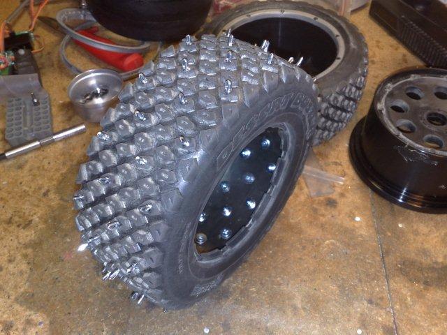

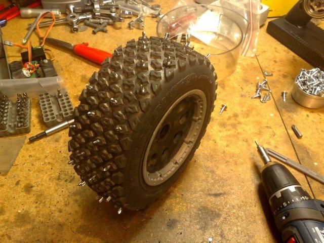

Med tanke på att det faktiskt är lag på vinterdäck nu, så tyckte jag det var lämpligt att fixa det till 5T´n.....
Gjorde likadant som med framdäcken på 5B´n....
Hade en omgång originalhjul till 5T som passar fint att prova på !
Klippte till en bit av industriplasten som brukar finnas i truckportar och jalusier på kylrum osv.....väldigt slitstark och flexibel utan att spricka även vid låga temperaturer.....
Måtten till framdäcken är 530x50mm och till bakdäcken 535x60mm
Skruvar inifrån och ut med självborrande skruv med härdad stålspets.
Skruvarna har en stor skalle som gör det stabilare när den får stöd av plasten.
Och såhär blev bakdäcken.....60 skruv i varje !
Framdäcket blev 120g tyngre och bakdäcket 215g tyngre med dessa skruv.

Oh ja, just det.....
När man gör denna modd med en sån plastremsa eller liknande inne i däcket blir det REJÄLT tajt att få på däcken på fälgen med Beadlocksen sen....
