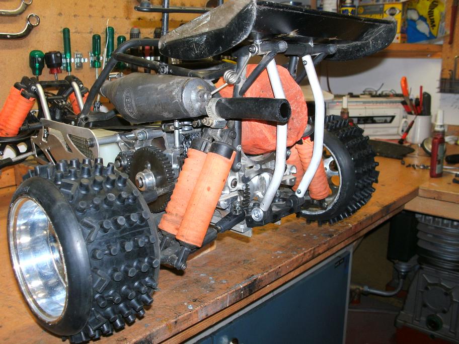

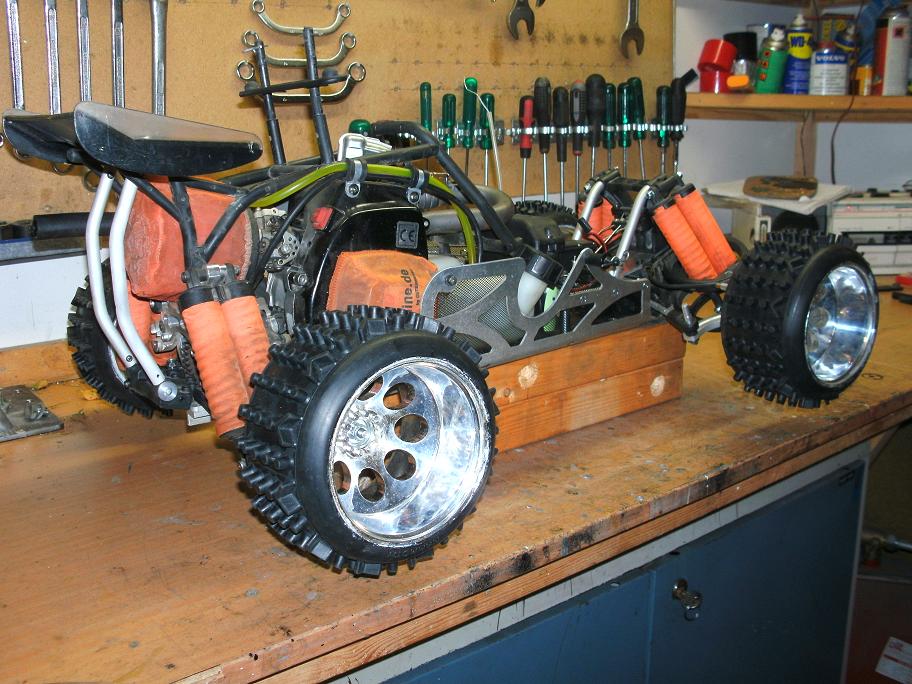

Re: Ombyggd framvagn FG-Monster Beetle
Håller fortfarande på med lite moddning.
Kommer aluhubbar bak,alu servoräddare,stål medbringare med stift bla.
Hatar verkligen weelebars på offroadbilar.Satt en på min när jag köpte den.Plockas bort med en gång.Men byggde om den i veckan med bara alurör.Blev rätt nöjd med den faktiskt.

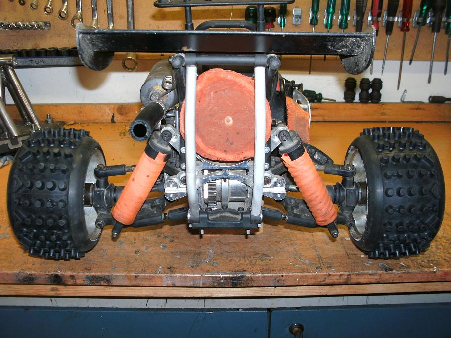

Då blir det lite provkörning i morgon...
Tyvärr så hann jag inte få grejjerna innan helgen,men det skall köras ändå...
