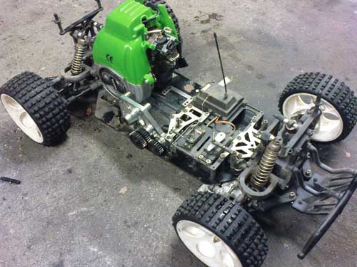

Lite funderingar på att placera motorn längre bak då dessa bilar har en krafig tendens på att ALLTID landa på näsan efter man har flögit lite med dom :sunglasses:

läckert, är det där en diesel alltså?
vad är det för motor?
Re: Ett försök !
Post by huSSe » 25 Sep 2010, 23:11
nu har jag läst igenom riktigt.
35 kubik 4 takt! blir nog tufft :thumbsup:

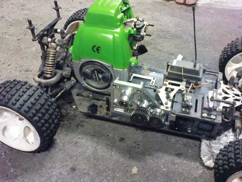

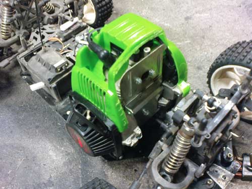

Rallyfinnen wrote:Intressant! Blir det en miljöbil detta, eftersom motorn är grön? :lol:
Ser ju ut som den är i princip 'bolt on' med kopplingen?
Miljöbil blir det aldrig om du frågar "grönsaks-komunisterna". :cheesy:
Kopplingen är tyvärr allt annat än "bolt on"
Den sitter för det första på fläkt sidan , alltså där vi har dragstarten på våra 2 taktare.
Diametern på kopplingen är 80mm och öppningen är 88mm .
CC-måtten för att försöka få dit en kopplingsklocks-hållare på befintlig bultmönster är 100mm.
Motorn är betydligt högre än 2 taktaren vilket gör att centrum motoraxel är ca 30 mm högre .
Men men, jag har ritat lite i CAD för att köra ut lite olika motorfästen i stansen nästa vecka (om det ges tid till sådant)
och se hur det går att få ihop det.
Kommer med fler bilder så fort det blir framsteg.
