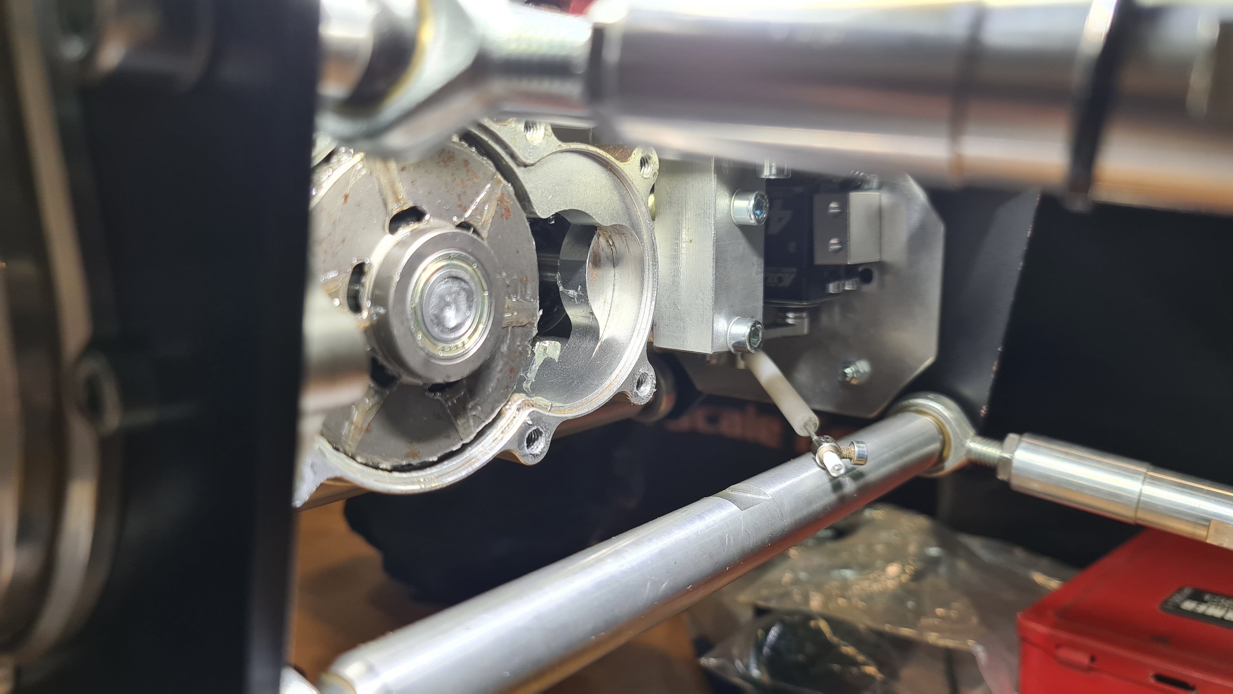

Vi fick tid för uppvisning utomhus på mässan klockan 15 båda dagarna.
Det sista jag sa till de andra precis innan vi skulle starta upp var:
"-Ryck inte av era startsnören nu bara! Hehehe!"
Det var det första jag gjorde på lördagen.
Snöret gick av ända inne vid knuten i trissan.
Det blev Veslan och Promoto MX'n istället.
Lyckligtvis hade Lusse bättre snöre som han hade med till mässan på söndagen, som jag bytte till.
Och då fick jag äntligen igång den!
Hade ju inte hunnit prova om den gick alls innan mässan, så det kändes väldigt skönt att se den rulla för egen maskin även om det bara varade några sekunder...

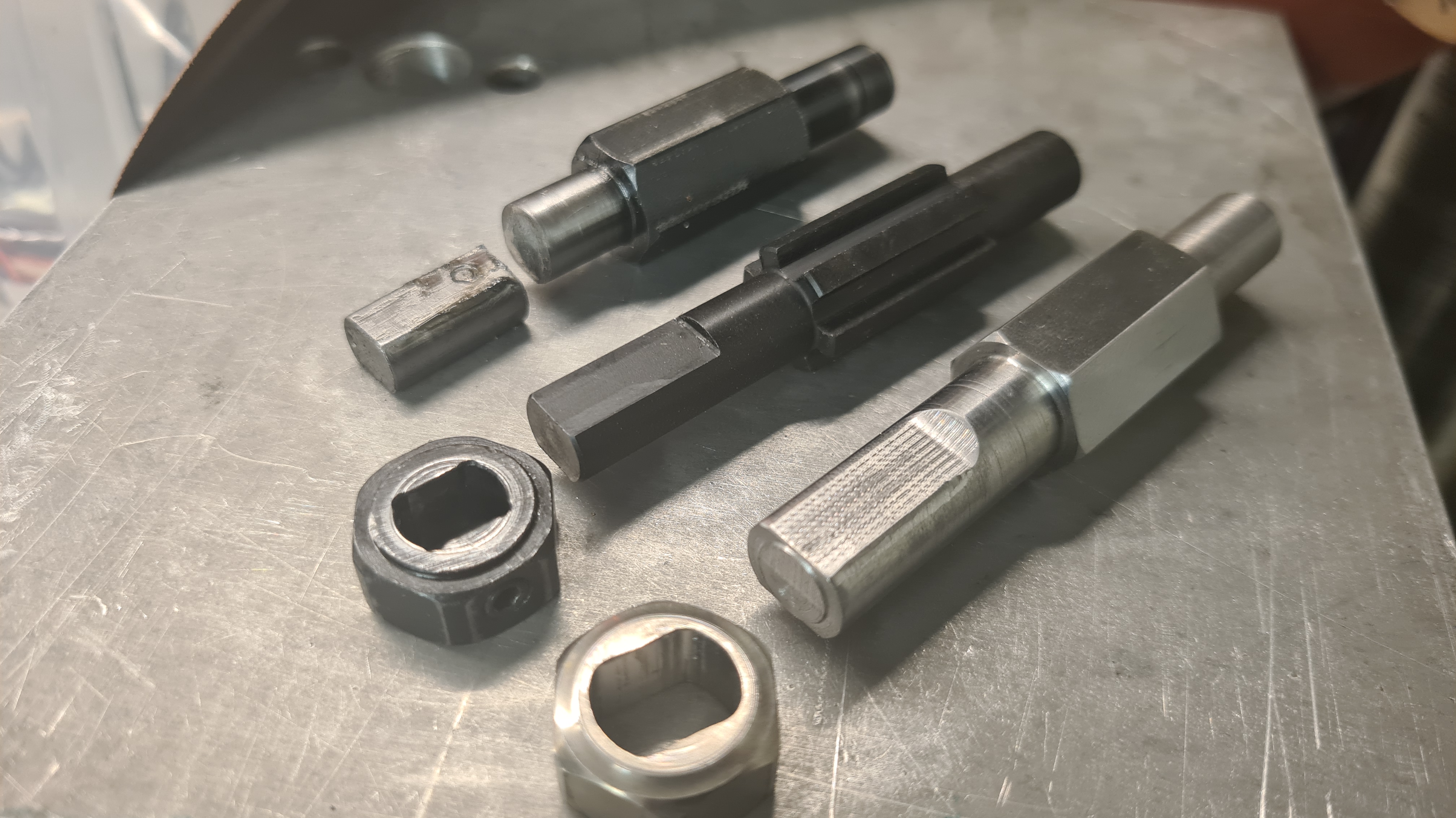

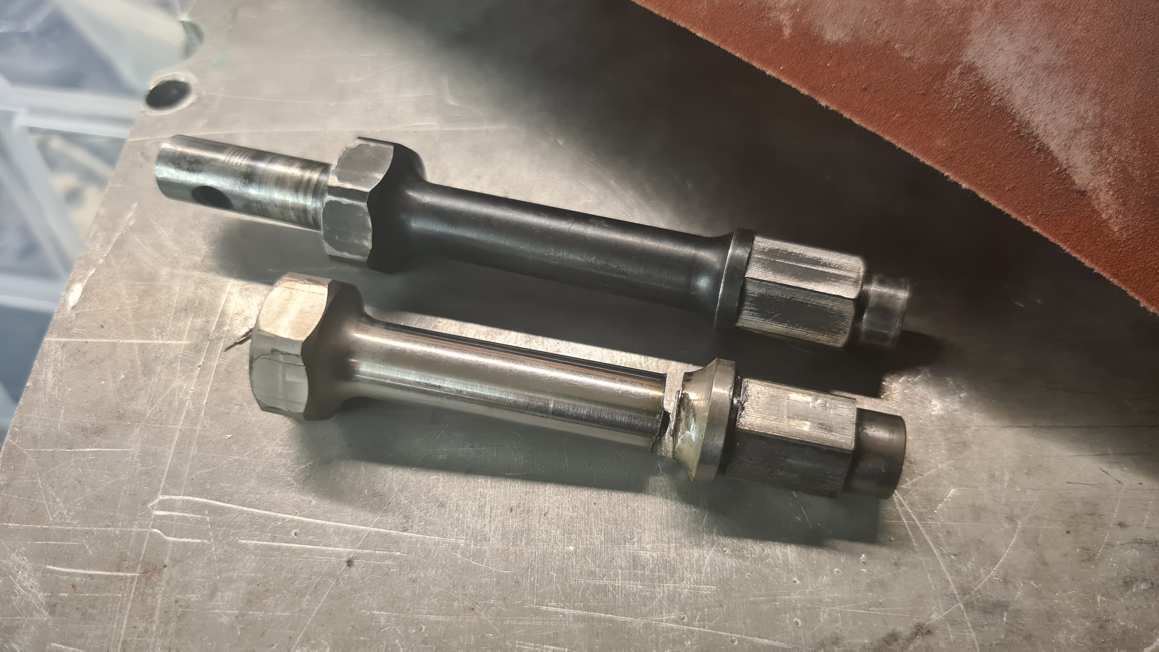

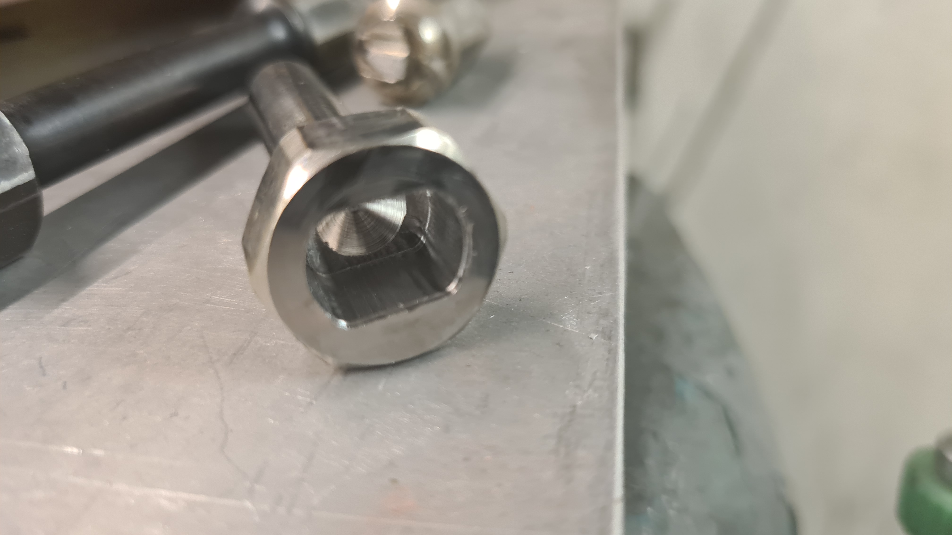

Axlarna i växellådan var sprillans nya, likaså alla lager.
Den nya TaylorRc synkroniseringsaxeln vreds av utan att jag ens märkte det.

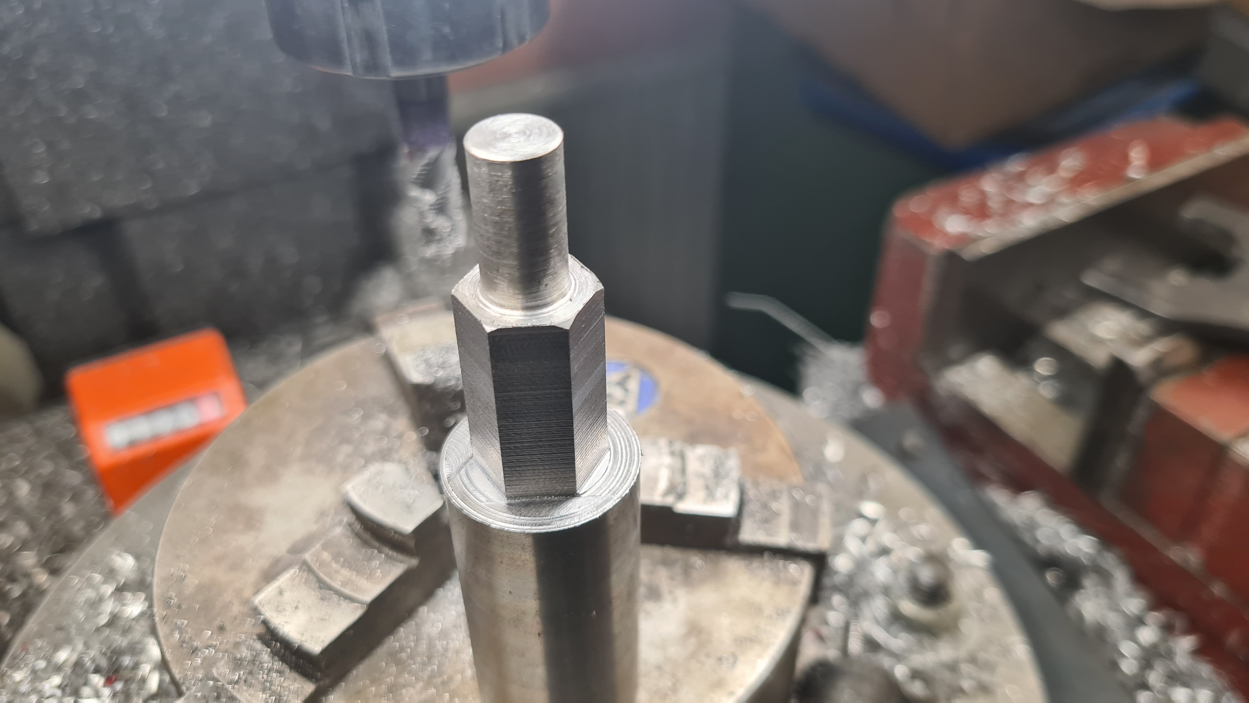

Så det blev att tillverka eget!

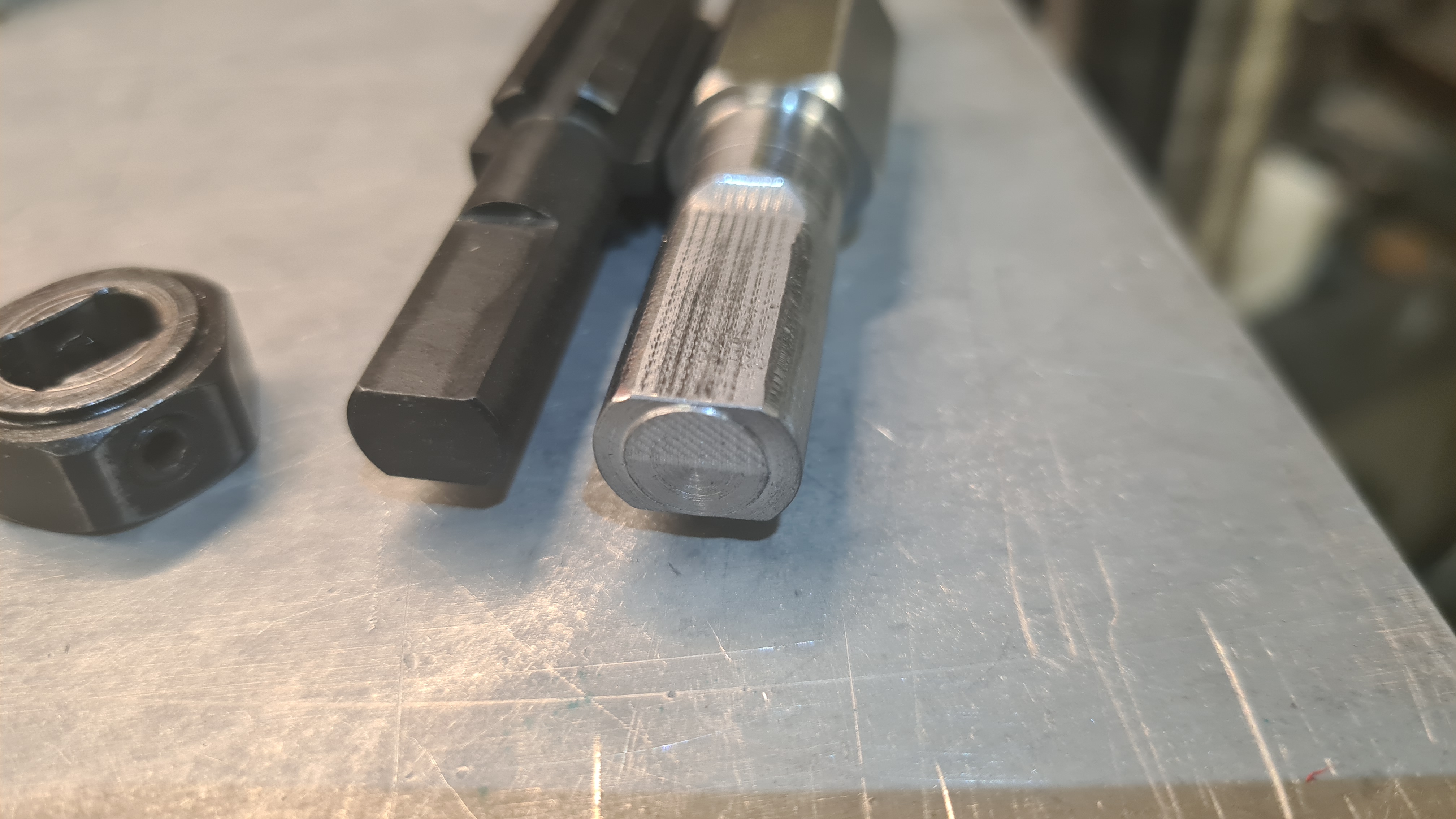

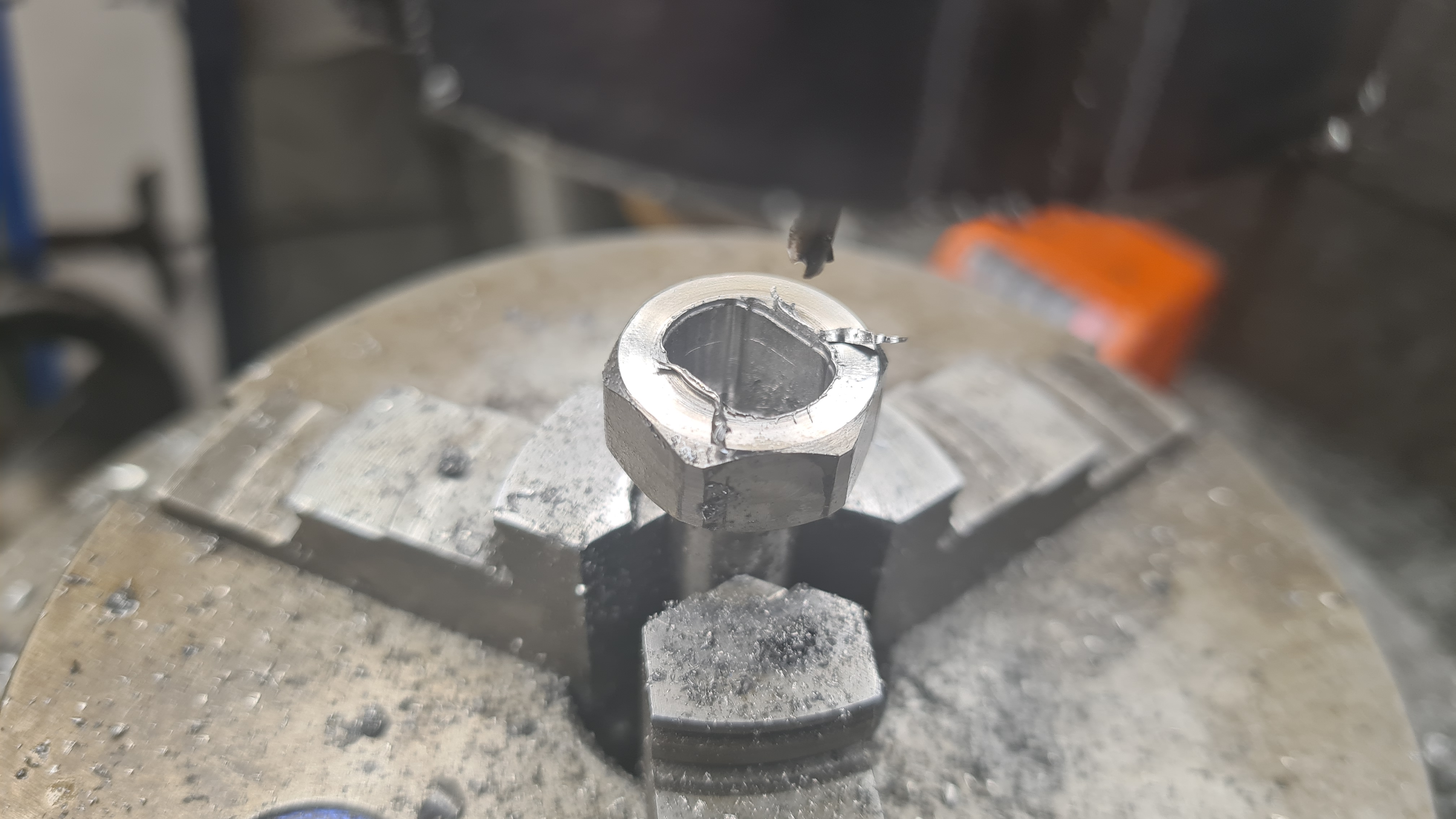

En drivaxel från Volvo XC70 fick sätta livet till, och galenskapen var igång...
Riktigt jobbigt material att bearbeta, och änden med splines kostade mig 400:- i bara svarvstål att komma igenom.
:curse:
Originalet är 10mm i diameter och fasat ner till 7mm, men utan radie på fasningen.
Alla axlar jag kört av går av på exakt samma ställe, så nu blev det både grövre och 4mm radie!

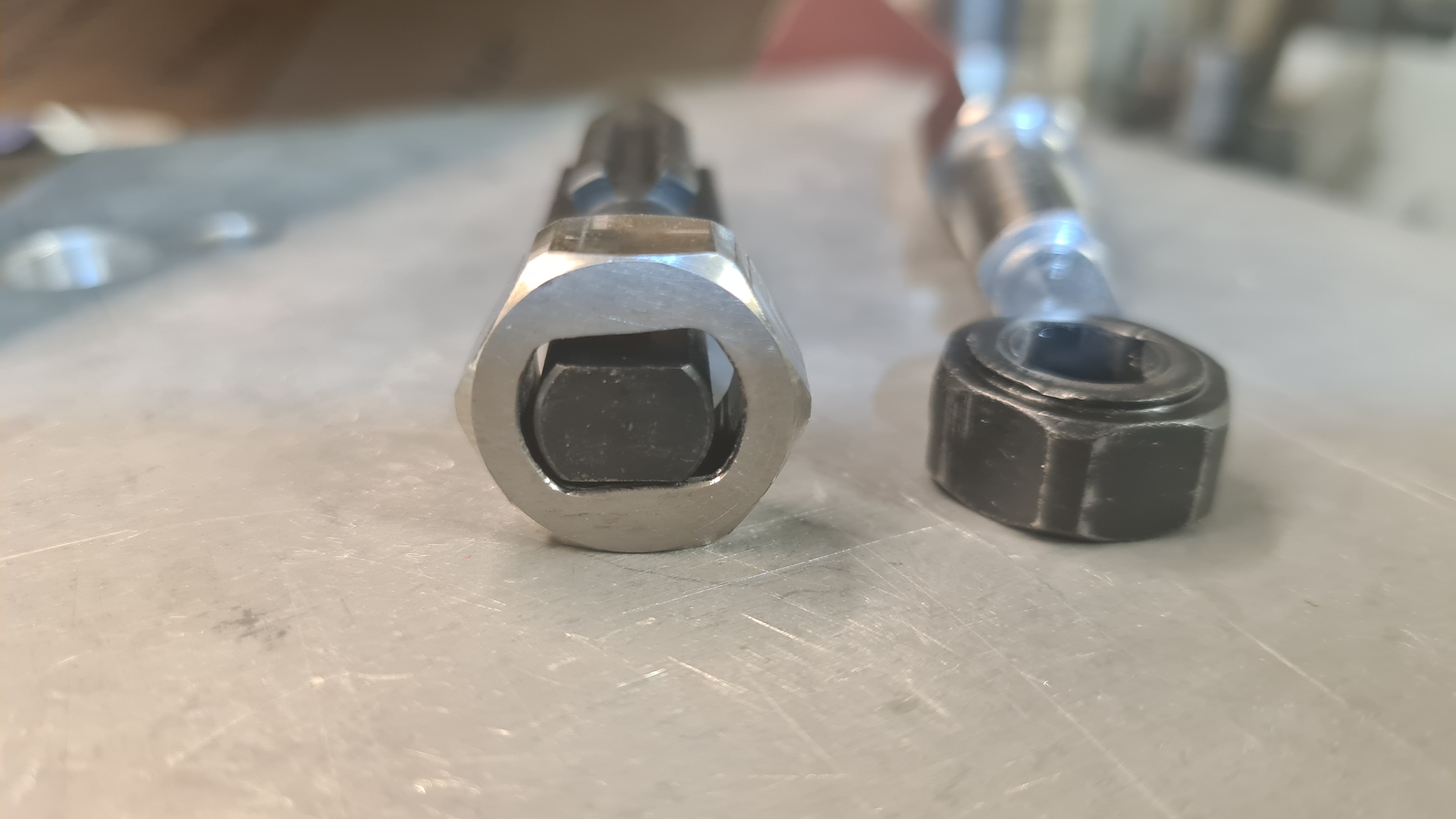

Den nya axeln är nästan 52% grövre än originalet!
Medbringaren som greppar i drevet tillverkade jag av en gammal TaylorRc axel i titan!
