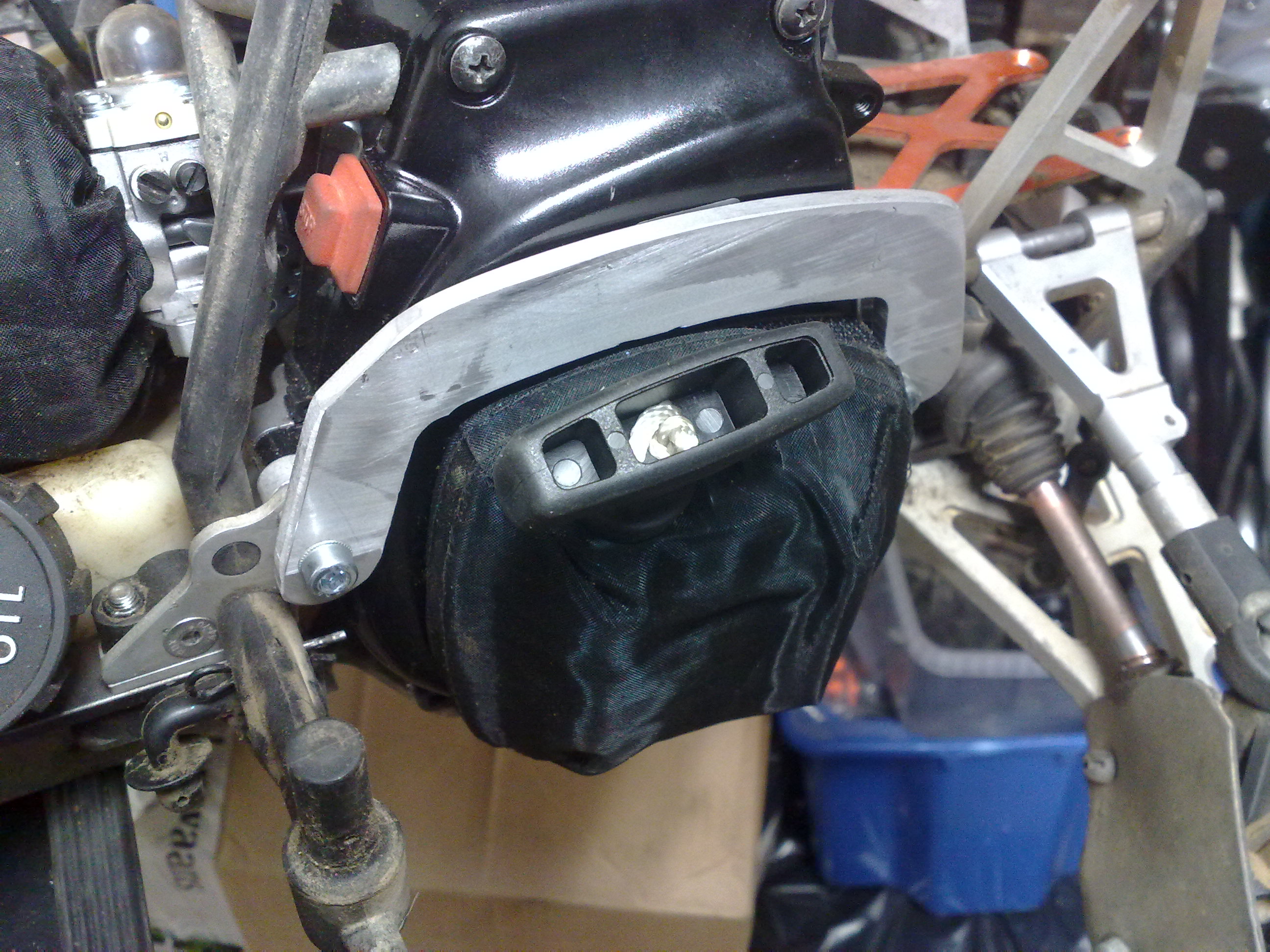

Riggade upp en aluminiumbit i fräsen och fräste ur en skyddsbåge lite snabbt......ingen skönhet på nått sätt, men den funkar nog.
C/C måttet mellan hålen är 114,5mm, och distanserna är 15mm i bakkant och 6mm i det främre fästet.
Använde mig av långa insexskruv där gängan enbart går genom den gängade delen i vevhuset. Resten av längden är den slät och passar då bättre i alla distanser med tajtare spel.

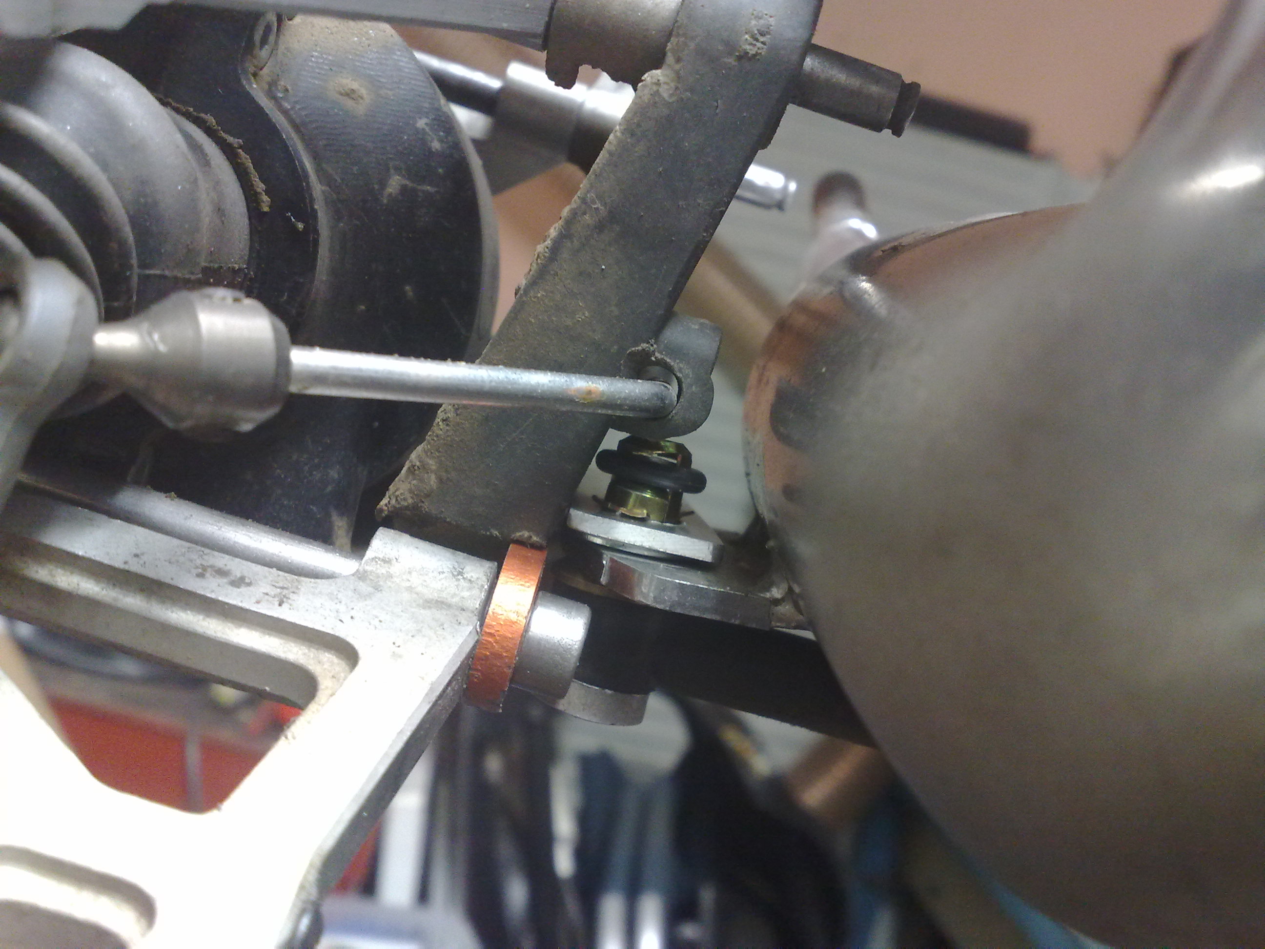

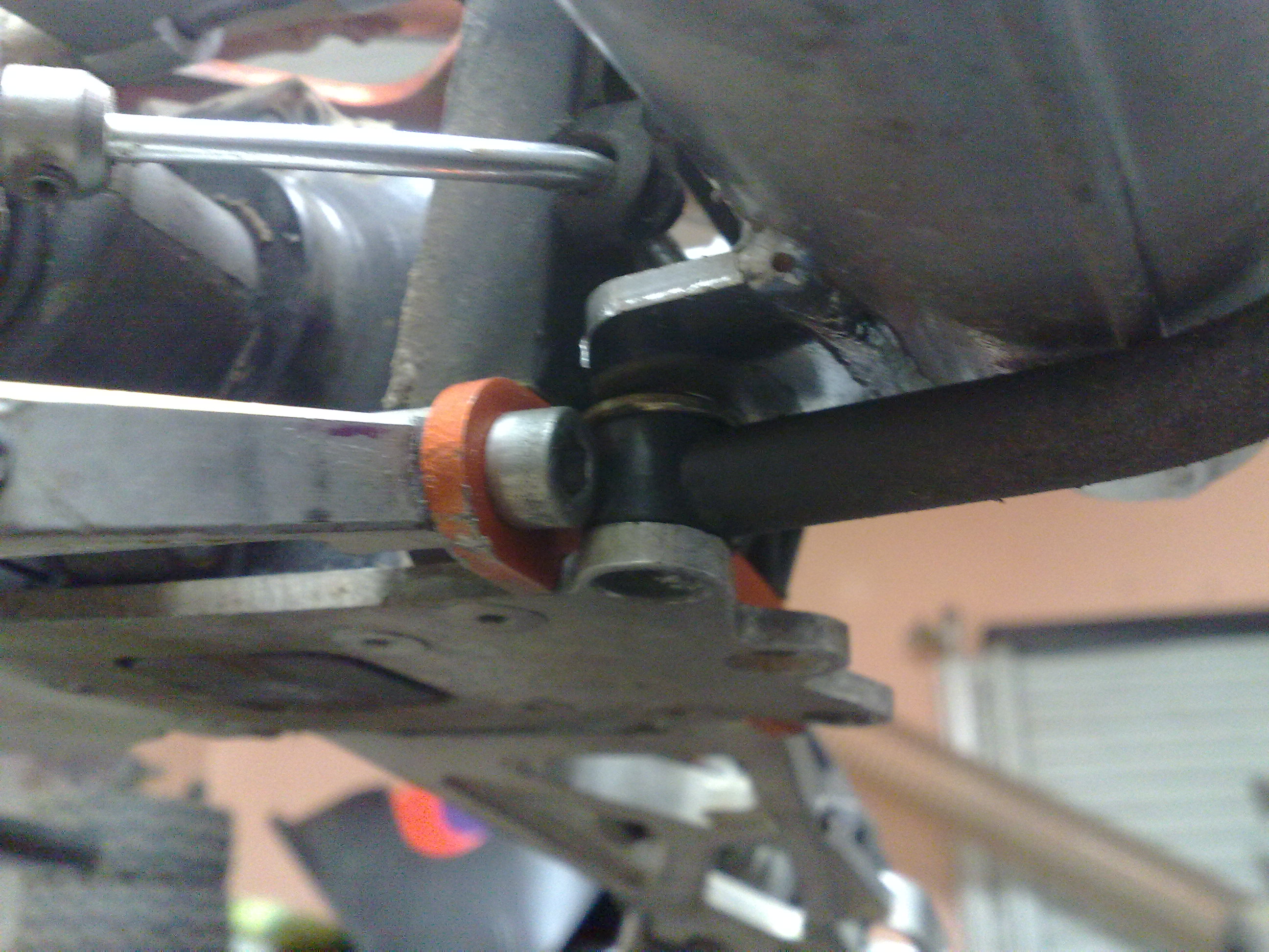

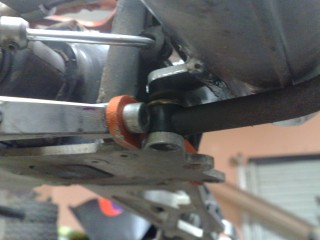

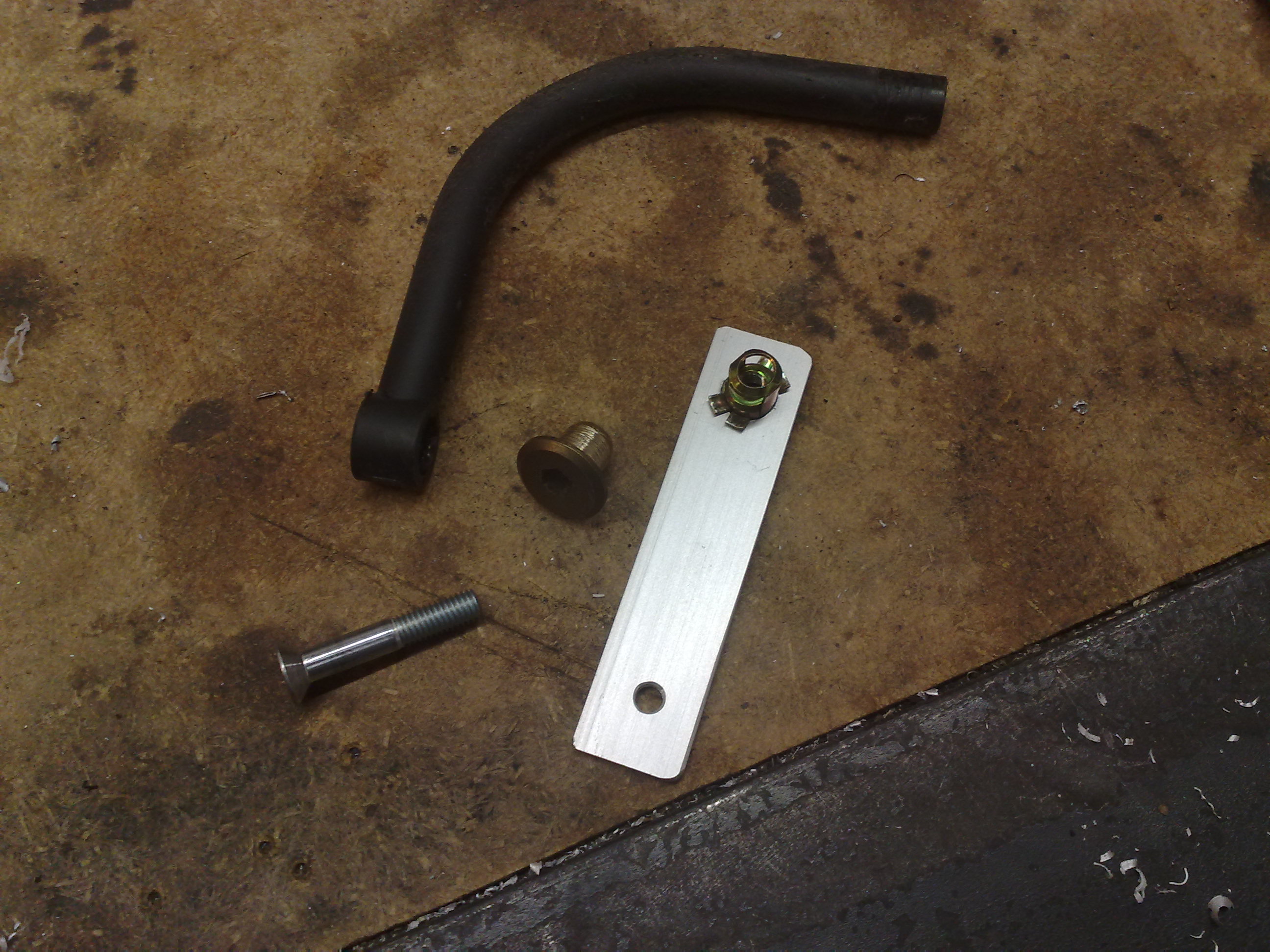

Har ända från början stört mig på att V2 Dominatorn är så besvärlig att plocka av......
Skruven som sitter genom chassiplattan är en ren pina att få dit.
Såå.....dags att göra nåt åt det !
Hittade en möbelmutter som jag filade ner till 8,5mm, borrade upp hålet där muttern sitter original i bumperbågen, fixade en liten aluminiumplatta med en expandermutter gjorde det hela väldigt mycket enklare att skruva fast pipan.
En liten o-ring i expandermuttern fungerar kanske som gänglås ett tag....
Re: 5T Silverpilen

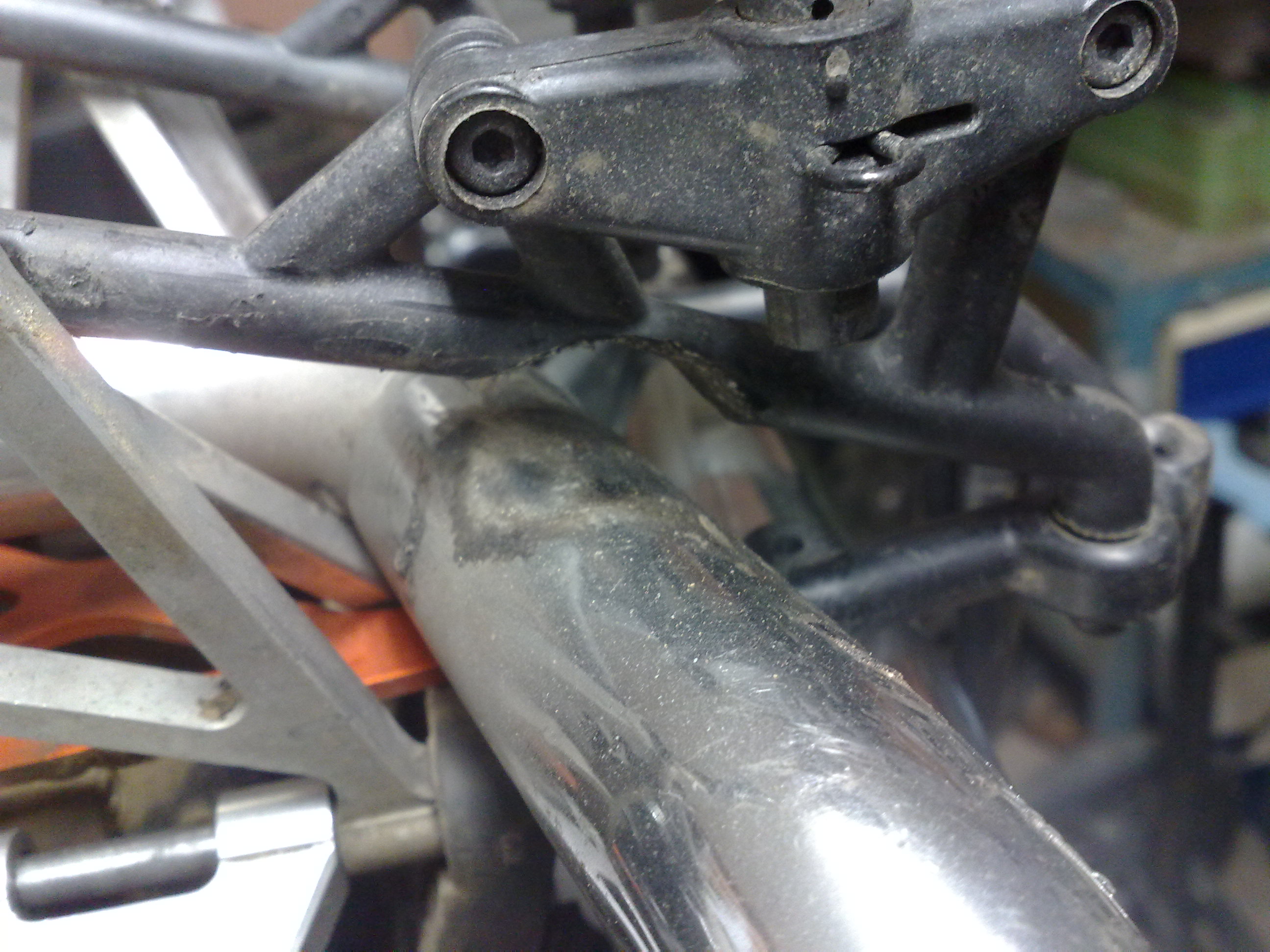

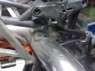

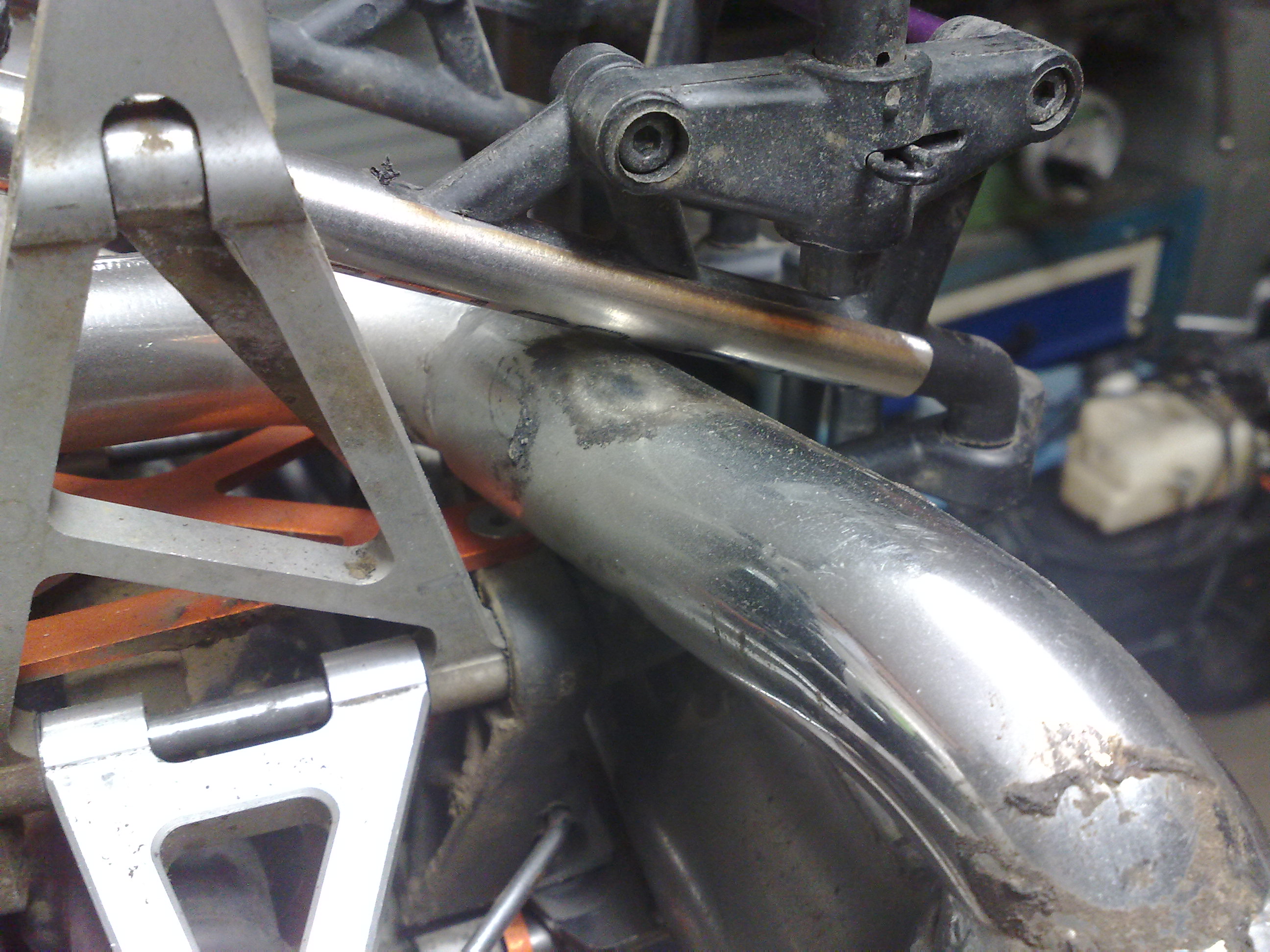

Post by Dave » 30 Apr 2012, 21:16
Kröken på pipan är inte snäll mot plasten i störtbågen, och nu är det inte mycket kvar av den.
Fick tillverka quick-release av rostfria rörbitar och förlängde dem förbi skadan på bågen.

Ser att du fått lite 'quality time' i verkstan :)
Gillar den hemgjorda förstärkningen till fläktkåpan!
Ja det var ju dags för en rejäl genomgång av denna....och när den förstärkningen pajjar ska jag kanske sluta köra helt.... :lol2:

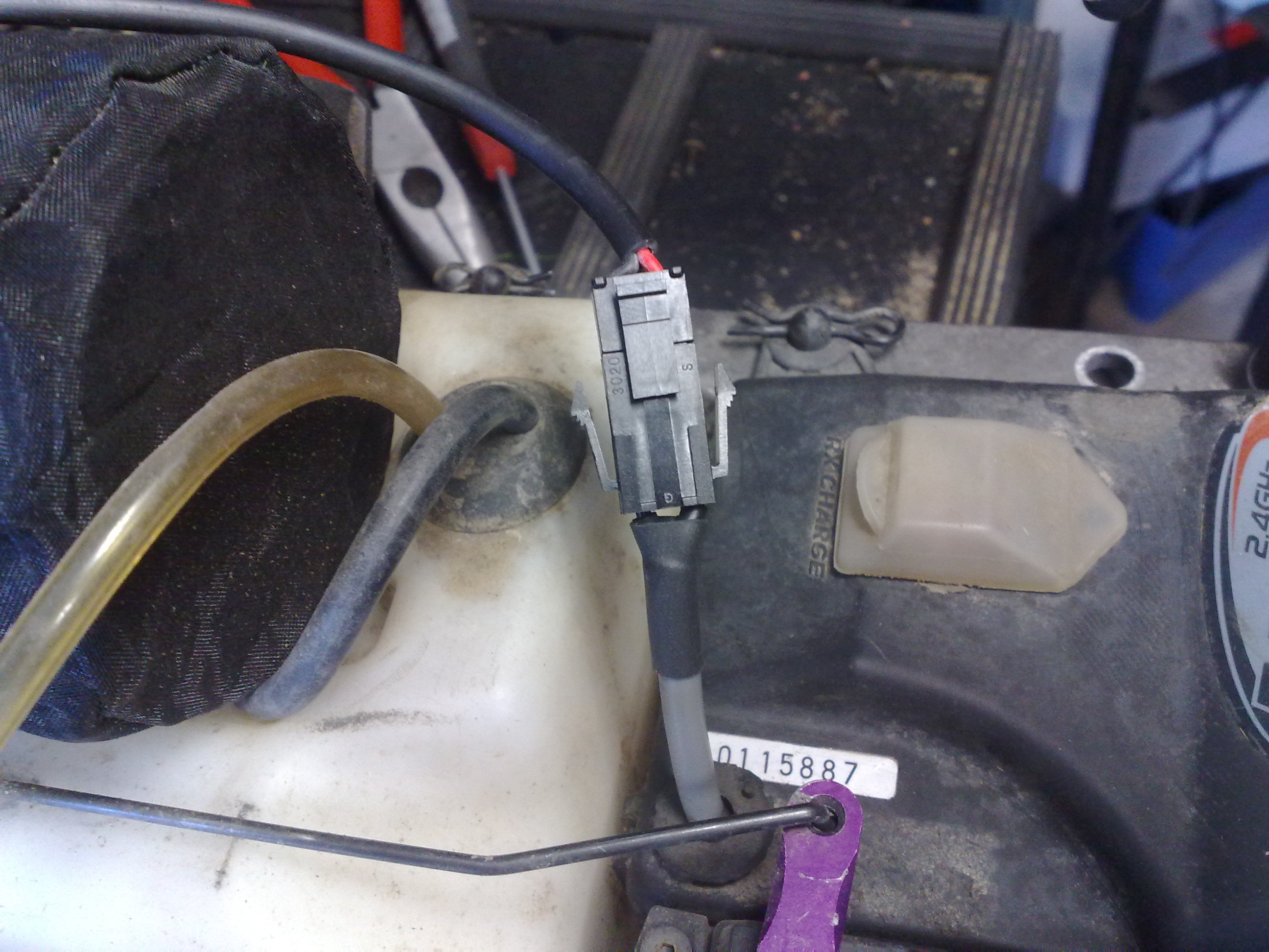

Hade ju problem med att killswitchen fick bilen att gå som en potta skit i höstas och kopplade helt enkelt ur den.
LED indikeringen på den blinkade till emellanåt när jag gasade, och först trodde jag det var störningar från tändspolen som letade sig in i radiolådan.
Nu visade sig felet kvarstå även när motor, mottagare, killswitch och sändare bytts ut.
Testade 3 st KillerRC V1 Killswitchar med exakt samma symptom.
Nu tror jag att jag hittat felet.
Det enda jag inte bytt är humpen, och det visade sig vara en uppbränd batterikontakt på den.
Alltså drar jag slutsatsen att det helt enkelt enkelt var glappkontakt som gjorde att killswitchen blinkade till emellanåt.
Servona verkade ju fungera som de skulle, men med extremt korta avbrott kan det ju verka som om de funkar som de ska iallafall.
Har iallafall monterat killswitchen igen, och provkört. Funkar klockrent !

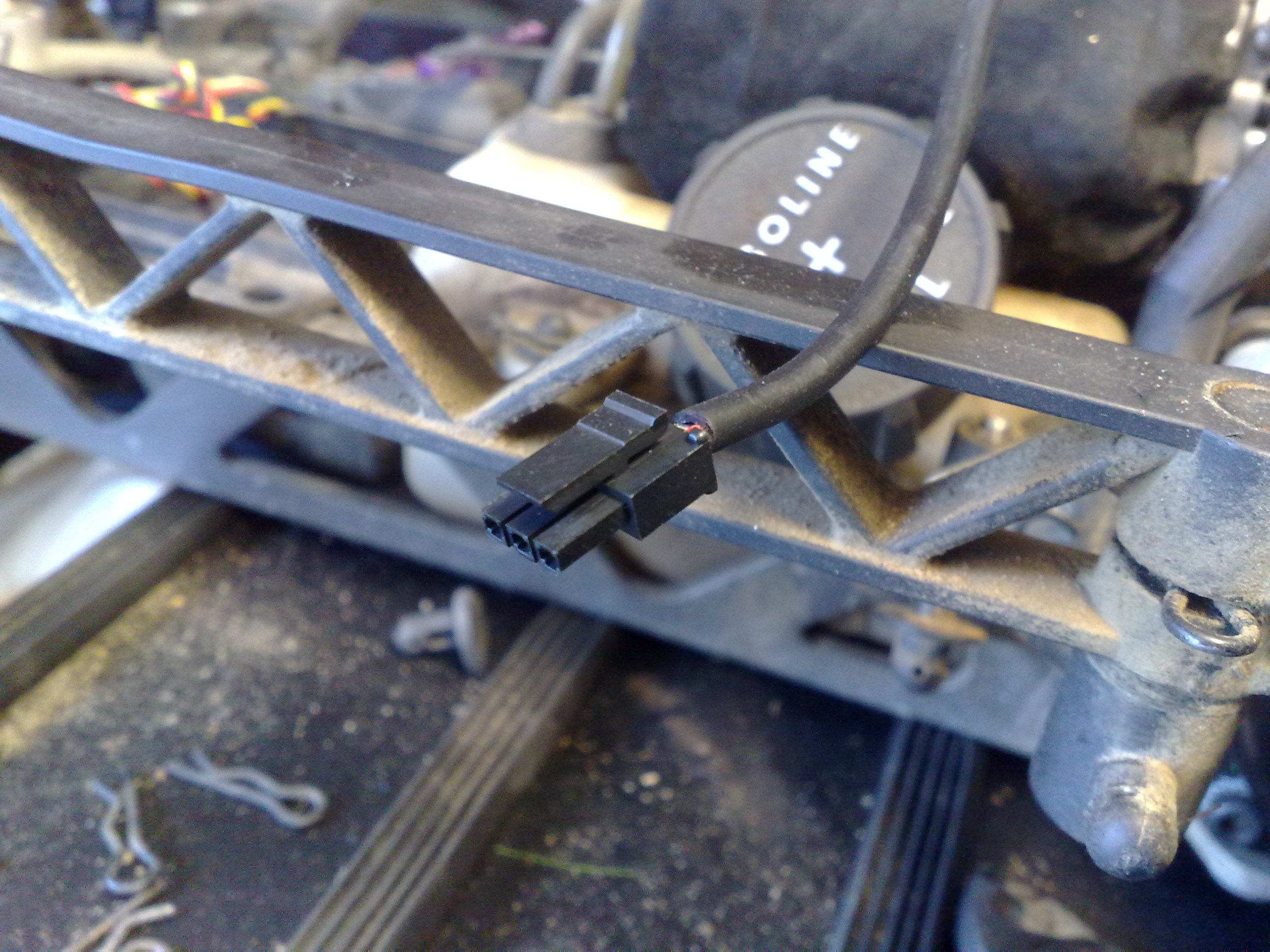

Har även monterat en snabbkontakt på kabeln till killswitchen så att man slipper riva isär allt om motorn ska ur.
På motorkabeln sitter denna
Och från radiolådan sitter det en kort bit kabel med den andra kontakten.
