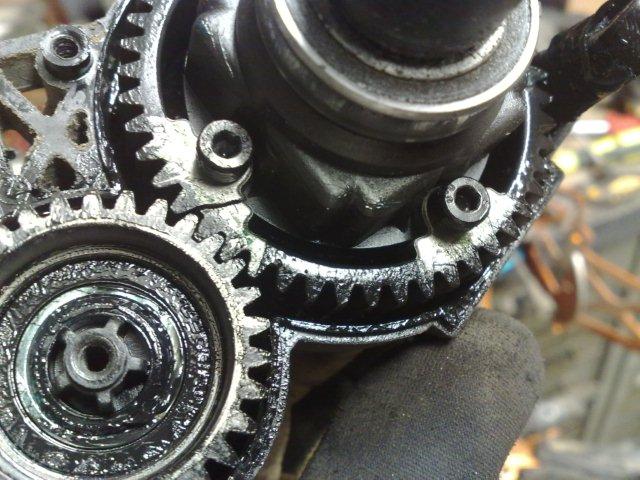

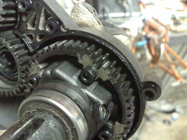

Grävde djupare i hackandet i växellådan och hittade det här....

Post by Rallyfinnen » 03 Sep 2010, 22:55
HAr du blivit fåfäng och bytt kaross? :D
Du har ju tur att det inte han haverera helt.. små delar av mina drev tittade ju ut genom botten på växellådan..
Kan vara diffen som fått stryk och expanderat så drevet har spruckit?
Kolla över diffen innan du beställer delar..
Jag har tyvärr inget extra drev heller..

Post by Dave » 03 Sep 2010, 23:04
He he he....ja nu när jag såg hur en kaross ska se ut, så inser man ju att det fattades stora delar av den gamla....
Är inte riktigt överens med färgen än, men det är väl en vansesak....
Ska kolla diffhuset !
Minns hur det såg ut för dig senast......och det var nog bara en tidsfråga eftersom drevet är i 3 delar....
Hel*e*T*es för****"piiiiip" skit....
Det finns bara en sak att göra......du får skruva ur ditt drev och ge till mig Rally....
:cheesy:
Undrar om det går att svetsa i skiten ?
