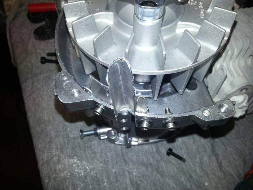

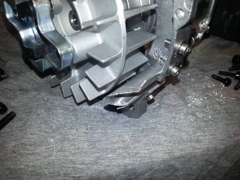

Första testet blir skruvat med mycket lagerlim och loctite.
Inget besvärligt att fila till passningen heller.
Nog det lättaste jag någonsin har gjort.
NOT!
Nåja, nu sitter den där, och det lär inte krypa in några igelkottar den vägen iallafall.
Re: Sv: Dave's Losi 5ive-T 46cc

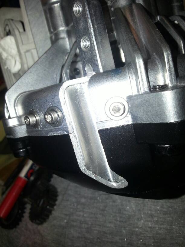

Post by Dave » 05 Aug 2014, 22:18
Och såhär ser den ut med kåpan bortplockad.

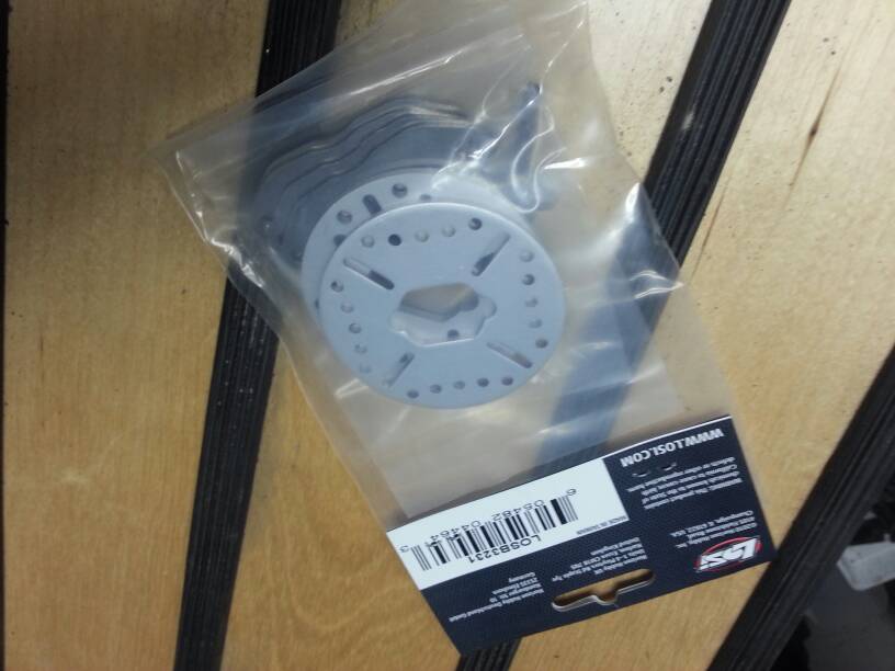

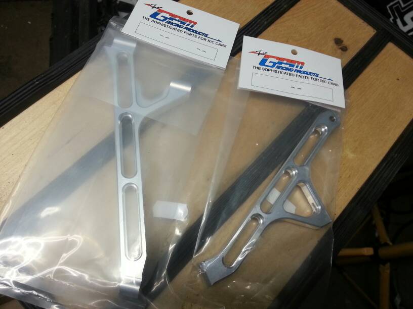

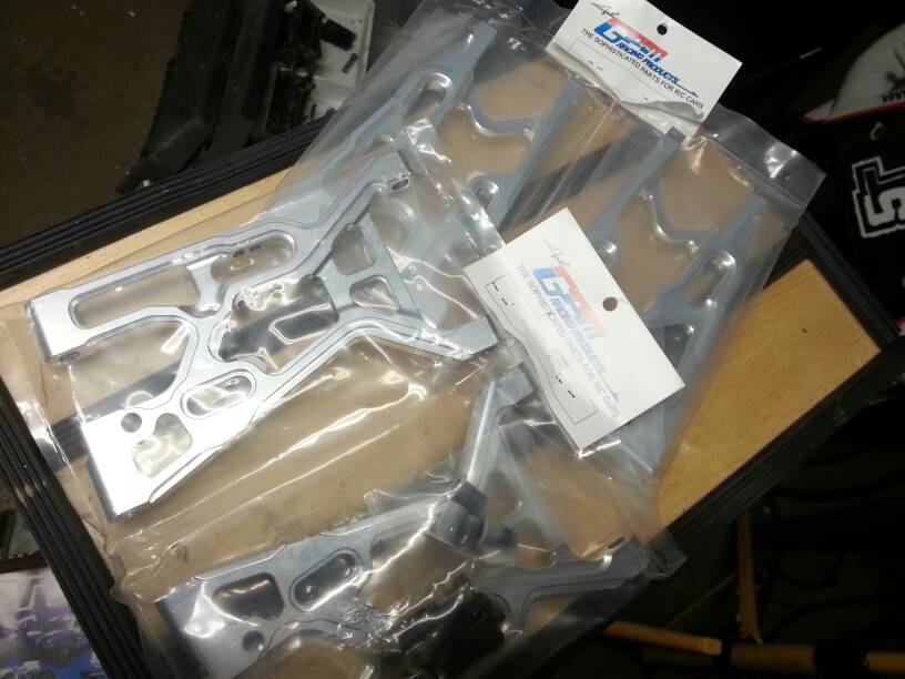

Så dök äntligen paketet med länkarmarna, bromsarna och stagen upp idag!
Eller rättare sagt fick jag åka till Borås och hämta dem på DHL terminalen!
Men men, skit samma!
Nu börjar det bli såpass mycket delar att den går att få körklar.
Har ju nya servon, LiPo ack, mottagare, killswitch och en 10A Bec.
Efter lite mailande med DDM angående motorn ska dom lösa nya packningar och lite andra småsaker åt mig.

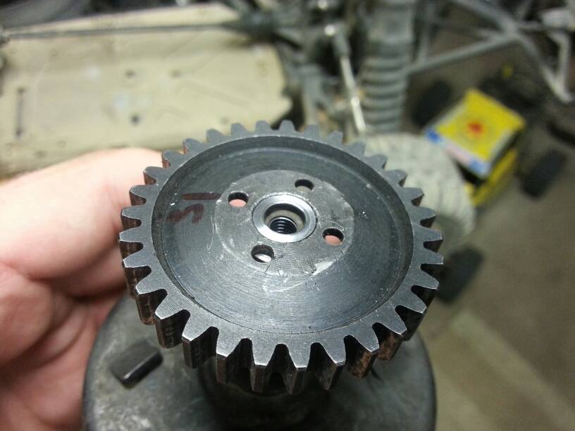

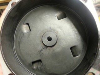

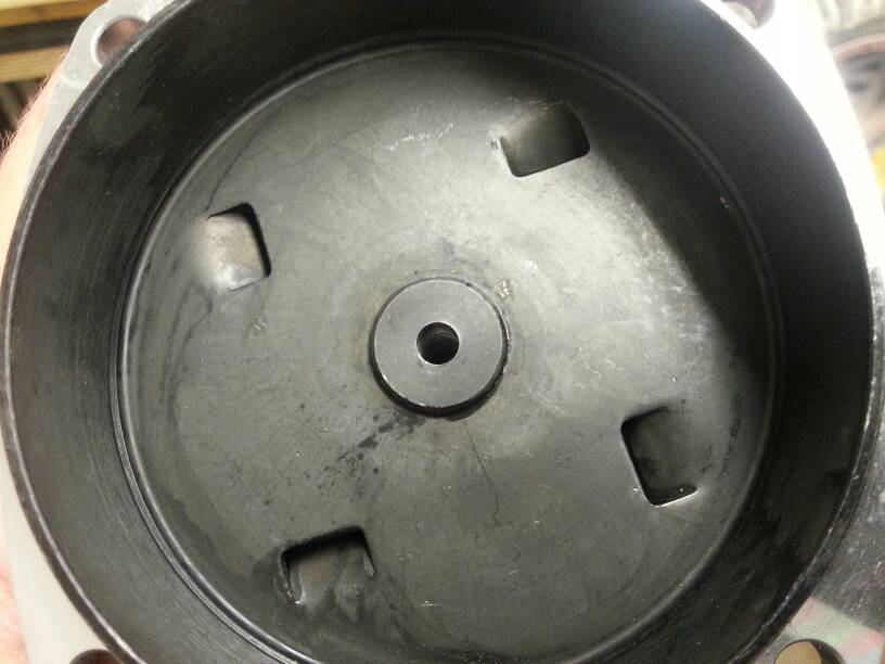

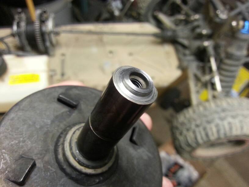

Hamnade vid svarven ikväll och rättade till klockan.
Svarvade av axeln och gjorde en centrering till dreven. Klockan är gängad M5 och jag hade gärna velat ha den minst M6 och allra helst M8, men den är stenhård!!!
Brände ett skär men det får jag ta.
Brände ett TIN belagt 6,8mm också i ett försök att få till en M8 gänga men fick ge upp.
Hade däremot ett 5mm hårdmetallborr och det var guld nu.
Kunde borra upp så jag fick ett genomgående hål hela vägen, och då funkar det med en 12.9 stoppskruv istället.
Går den av kan jag skruva ur den.

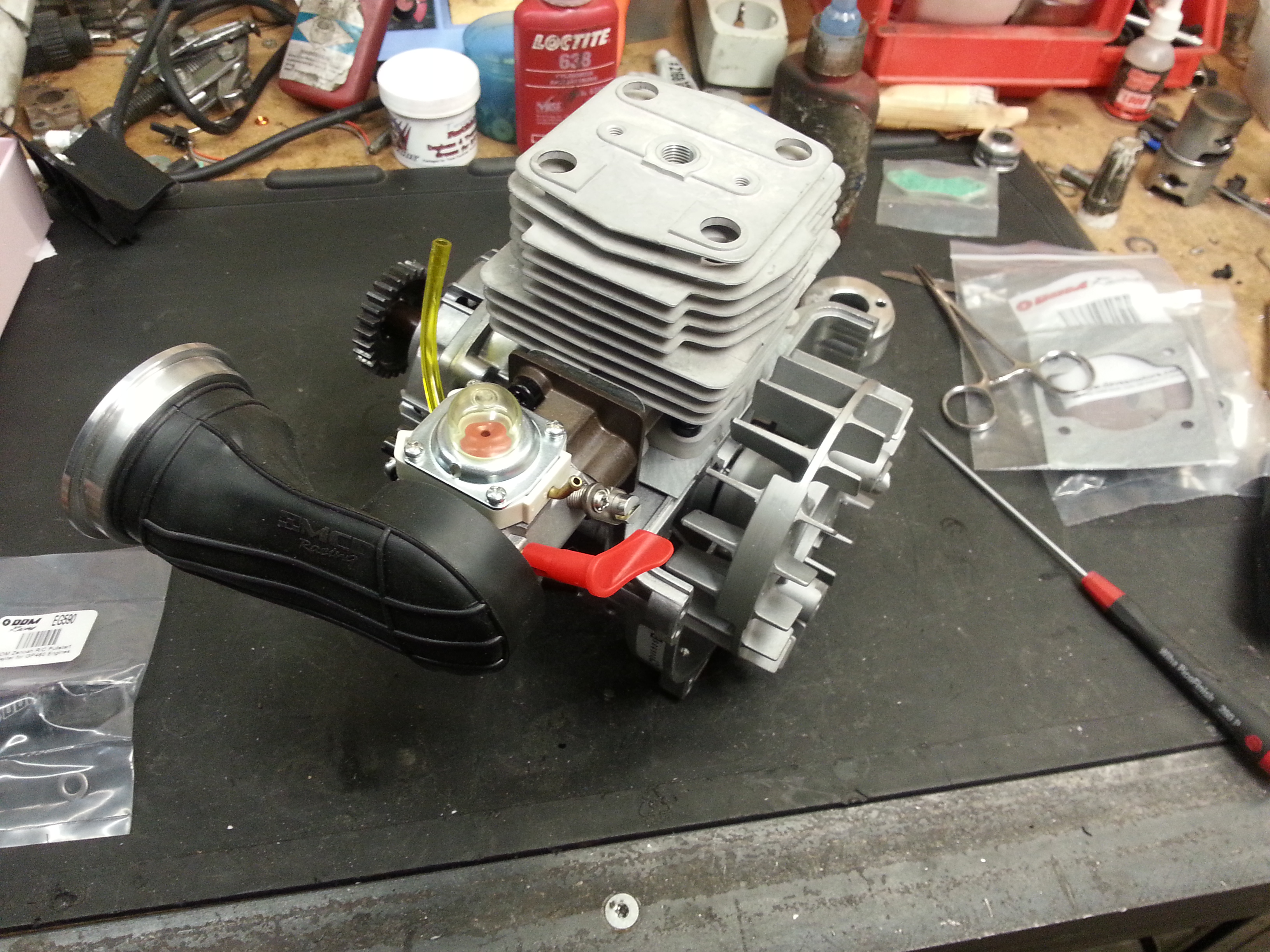

Post by Dave » 18 Nov 2014, 20:51
Nu äntligen!
Efter en helt hysterisk höst med ett fullspäckat schema och motorjobb hit och dit är det dags att ta tag i denna igen!

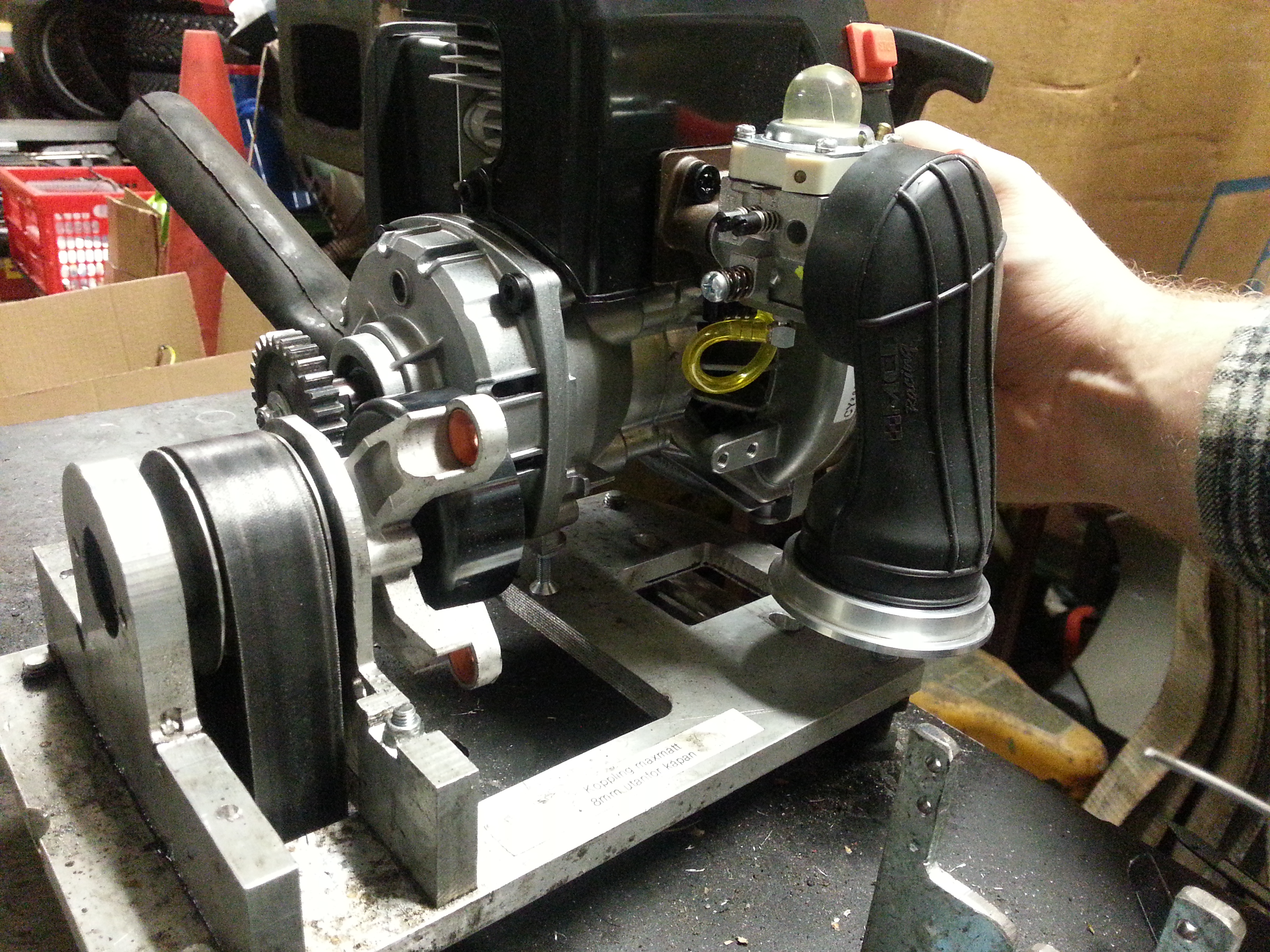

Har monterat ihop motorn igen och monterat luftfilterhållaren och snorkeln på förgasaren.
Ska se hur man skulle kunna få ner aset i bänken också!
Post by Dave » 18 Nov 2014, 22:38
Passar väl "sådär"....
Re: Dave's Losi 5ive-T 46cc
Post by KaptenMagnus » 18 Nov 2014, 23:08
Passar ju som en stol i en säck ;-)

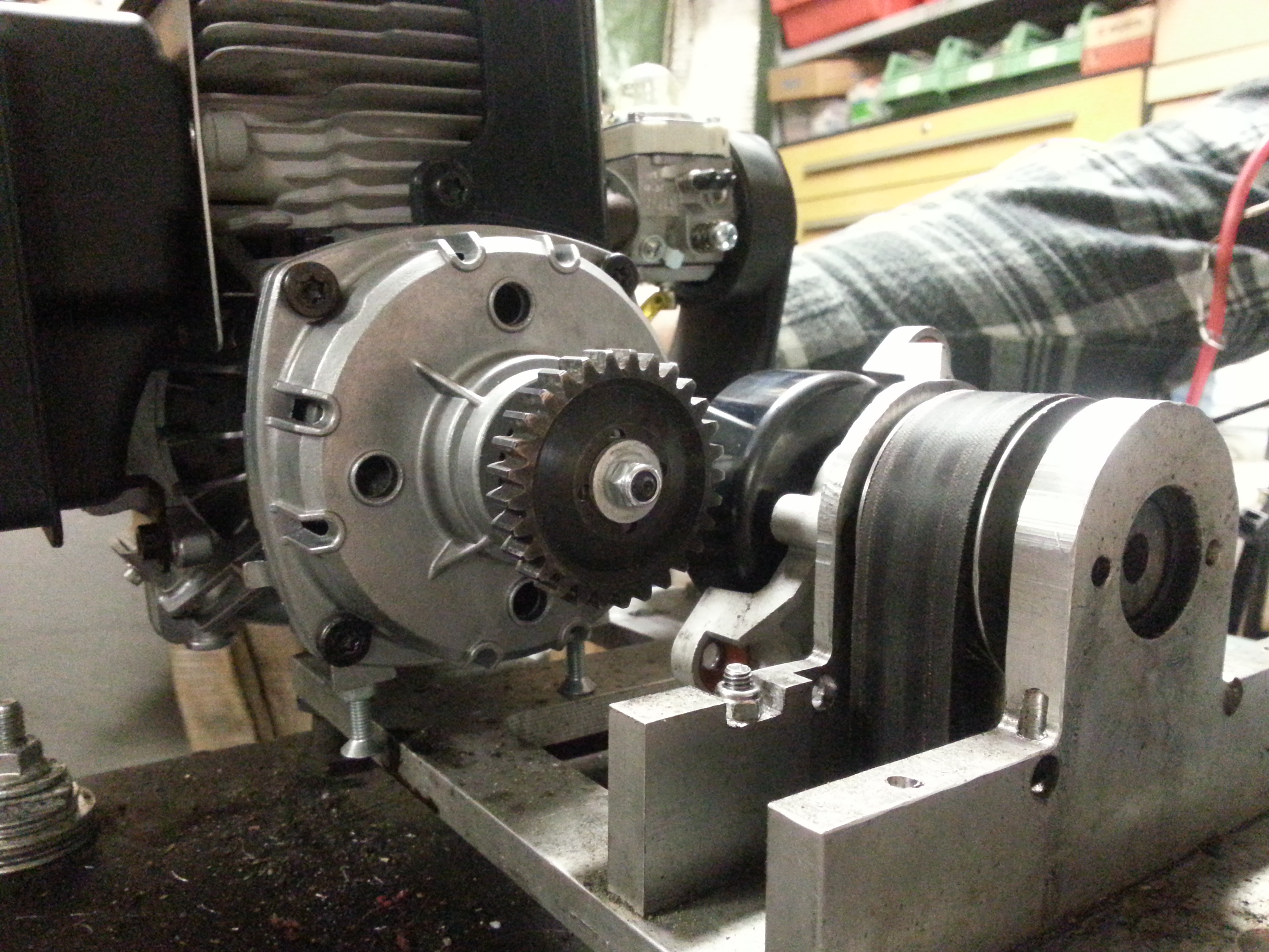

Post by Dave » 18 Nov 2014, 23:32

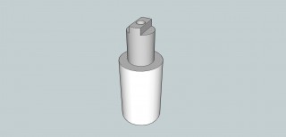

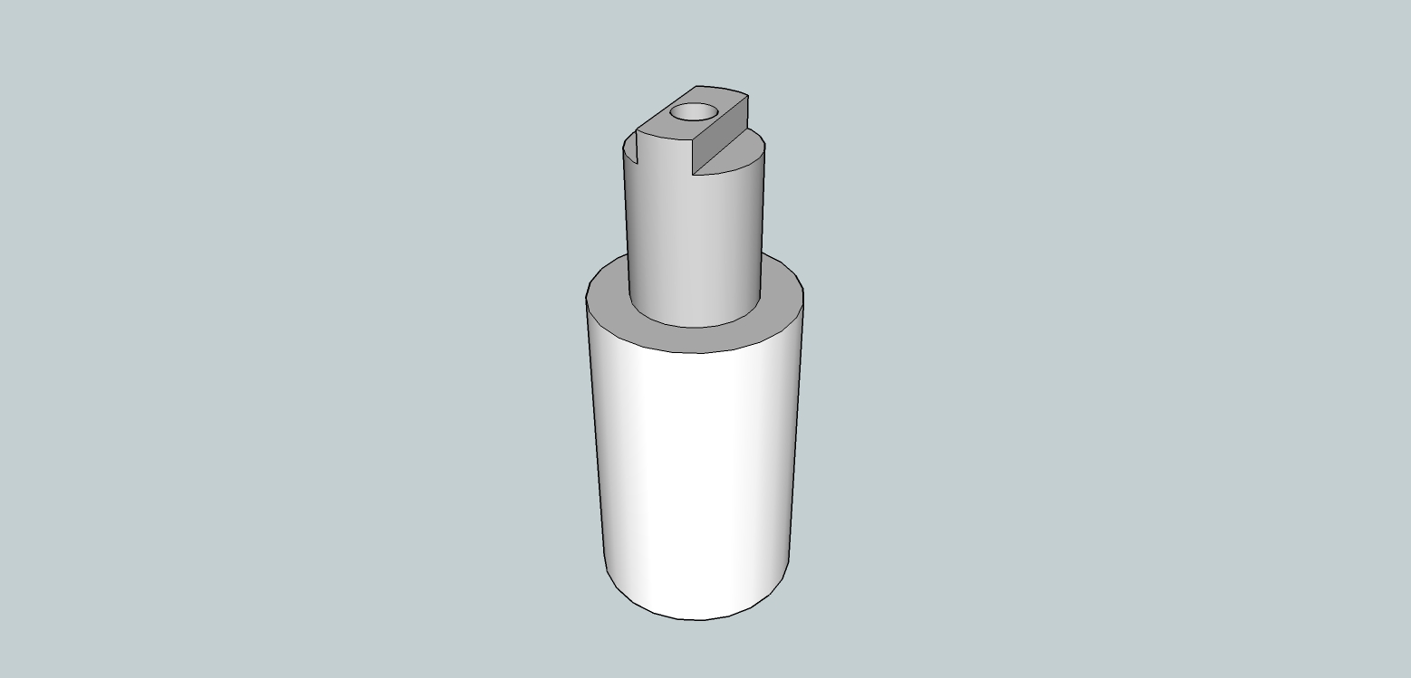

Tror jag ska testa att tillverka en övergång mellan 78mm klockans 15mm axel till den 12mm axeln på originalklockan i bänken.....då hamnar svänghjulet utanför aluminiumplattan och jag får ner vevhuset till centrum på remskivan i bänken....
Knappast optimalt, men håller det för några svep är det en ruskigt enkel lösning....
