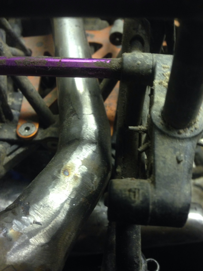

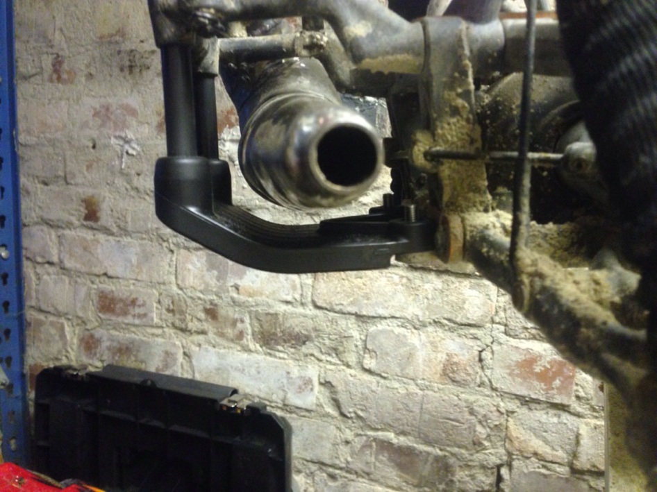

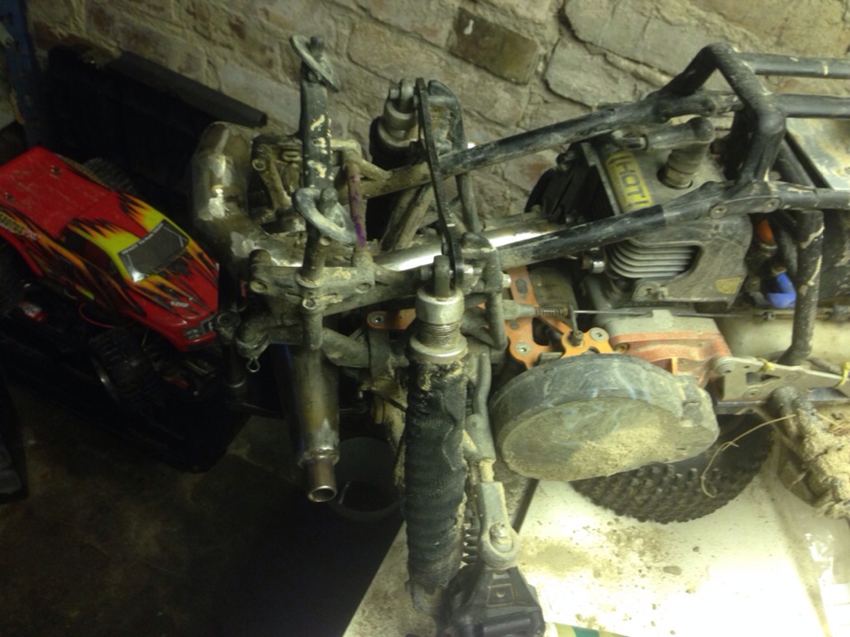

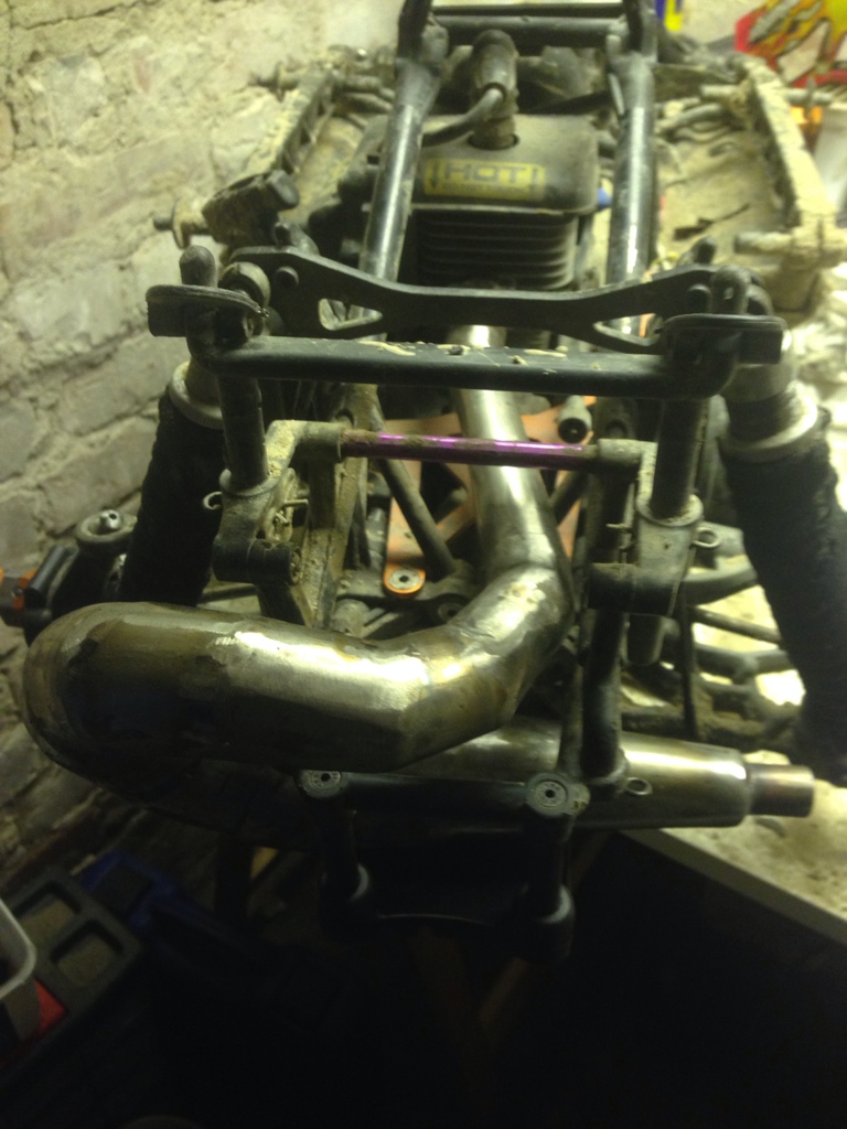

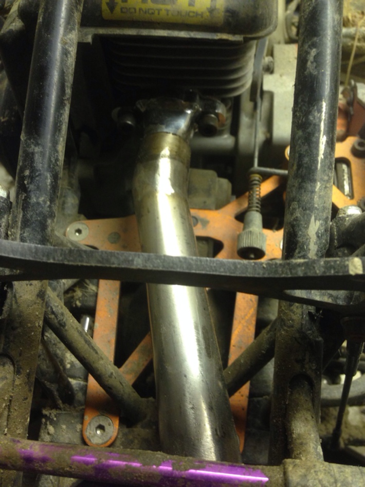

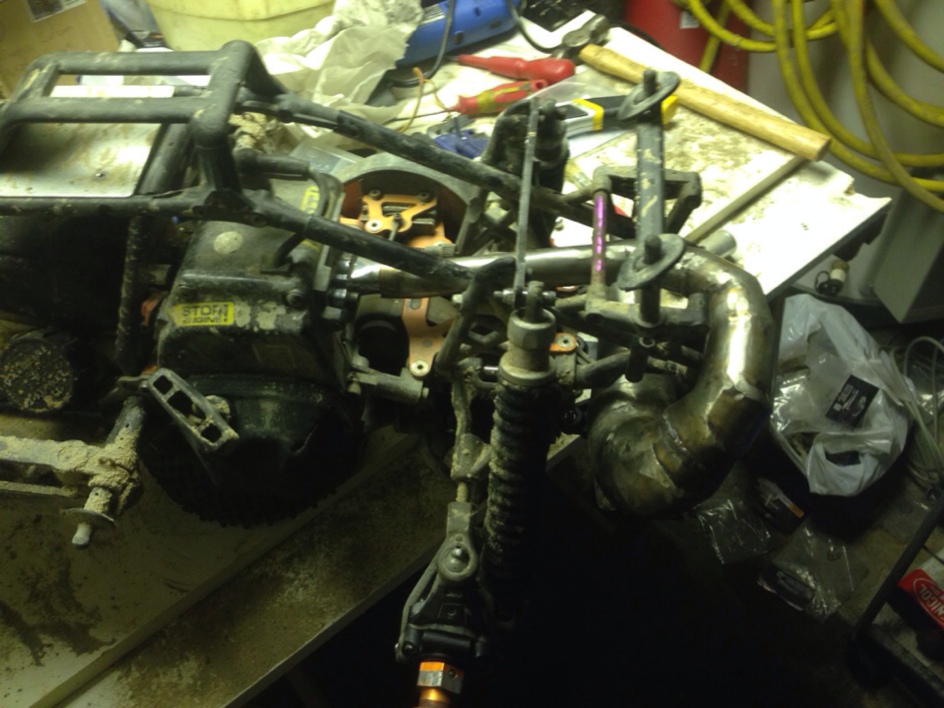

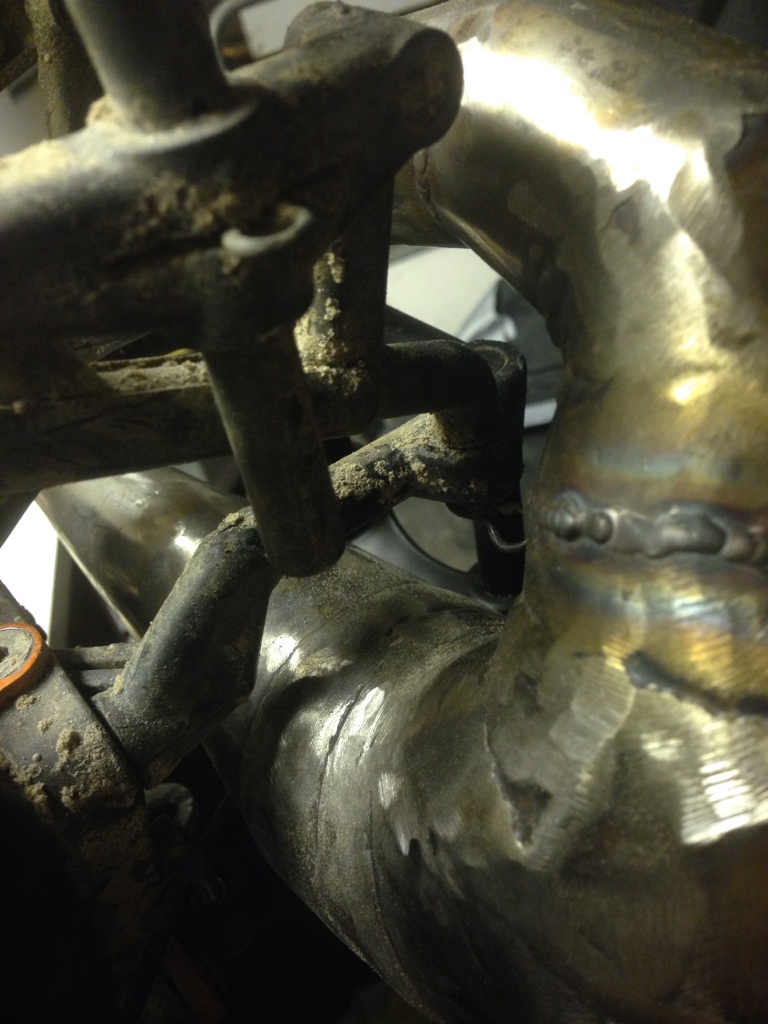

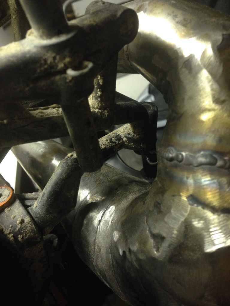

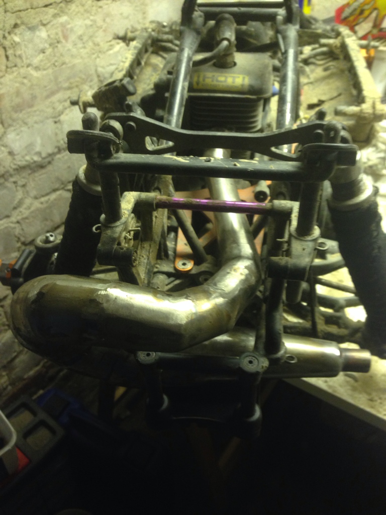

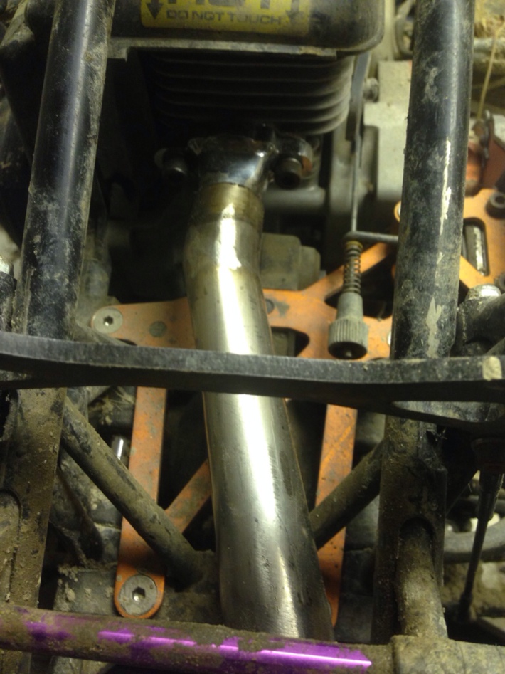

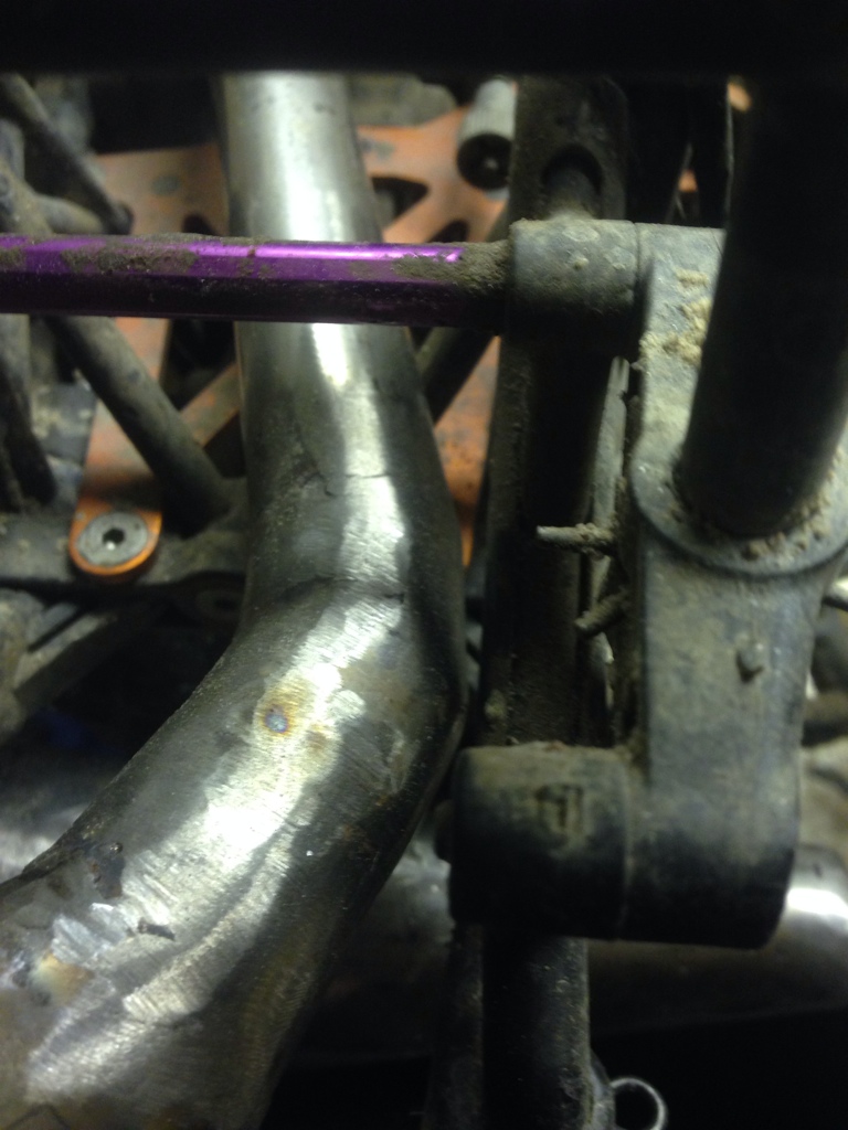

Japp då har jag bytt hjullagerhållare bak. Blev nya i plast men det va vad budgeten erbjöd just nu. Fick även halvt monterat min nya TNG pipa. Var ingen plats för bågarna bak men kom på att jag hade en ny RPM skiddplate liggandes och det blev perfekt. Nu skall jag bara konstruera fästen till pipan. Hoppas på att kunna provköra i helgen [SMILING FACE WITH OPEN MOUTH]

Jag hoppas ni lägger märke till den otroliga puts frånvaron [WINKING FACE]

Pipan har under dagen fått ett par fästen och även blivit lindat men bandage. Kan säga att det inte blev några bilder för någon hade lite för roligt med provkörningen :-D

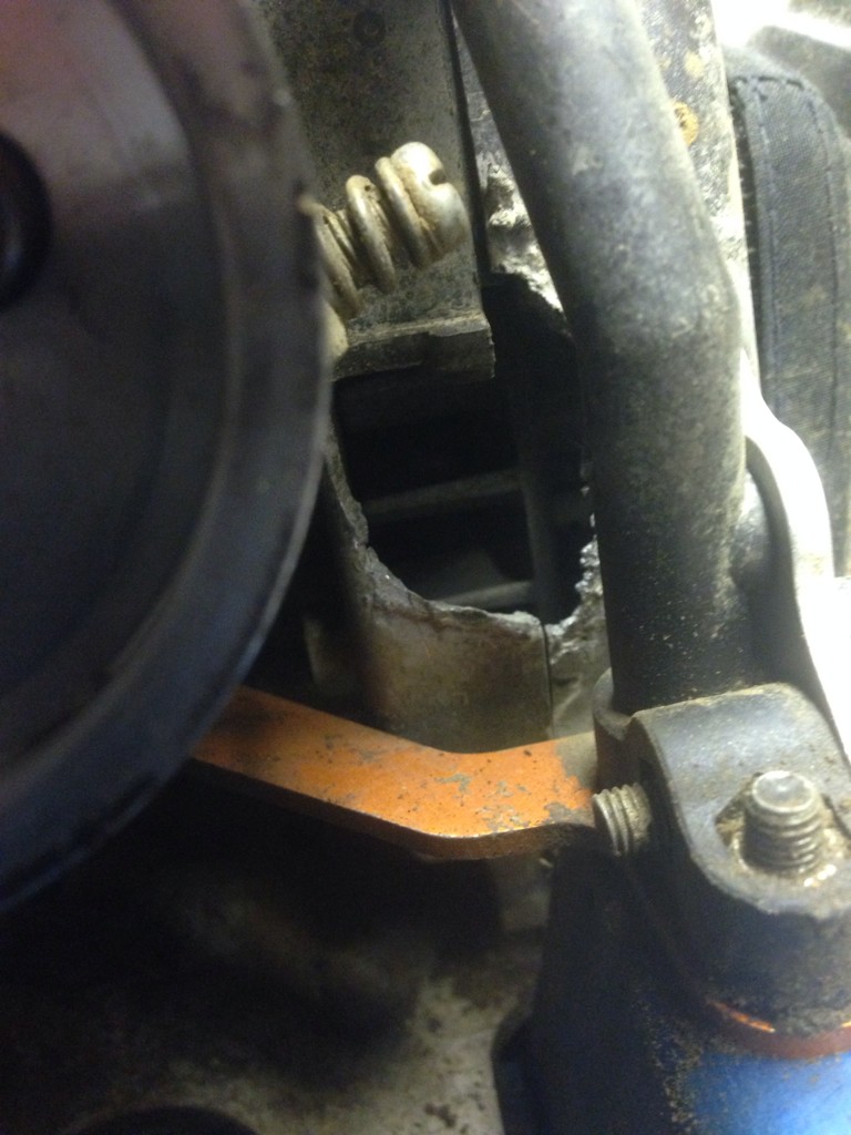

Post by KaptenMagnus » 04 May 2014, 16:10

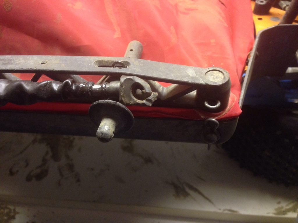

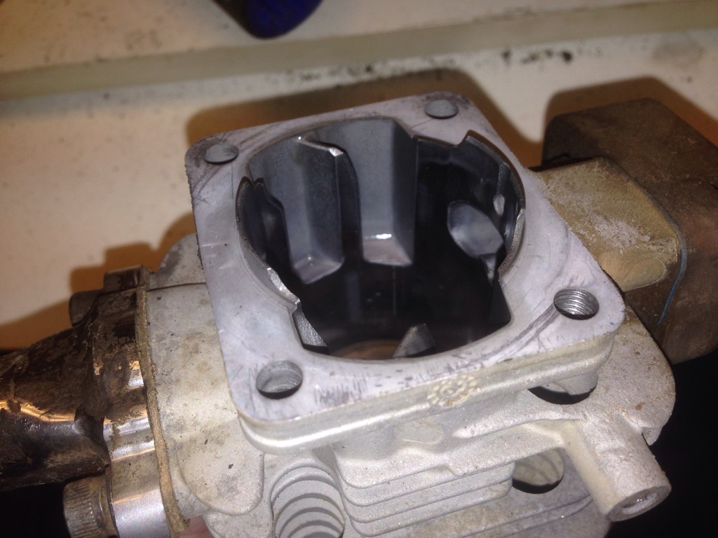

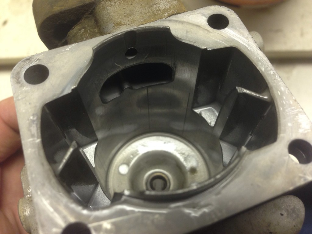

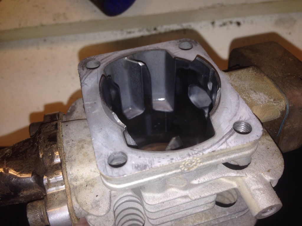

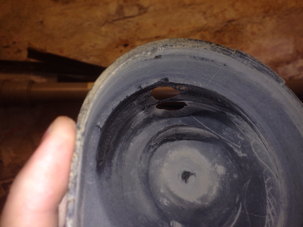

Mycket nöjd med denna bilen och pipan. Karaktären på motorn är perfekt för mig. Och efter att jag sänkte fjädringen så låg den gött på banan. Fick dock inte en hel bil med mig hem. Efter en drabbning med en annan 5t förare som körde av bakre stötdämperen så va det färdig kört. Men jag är lika glad för det. Så nu blir det en oplanerad genomgång och renovering av dämparna. Kanske lite styvare fjädrar bak.

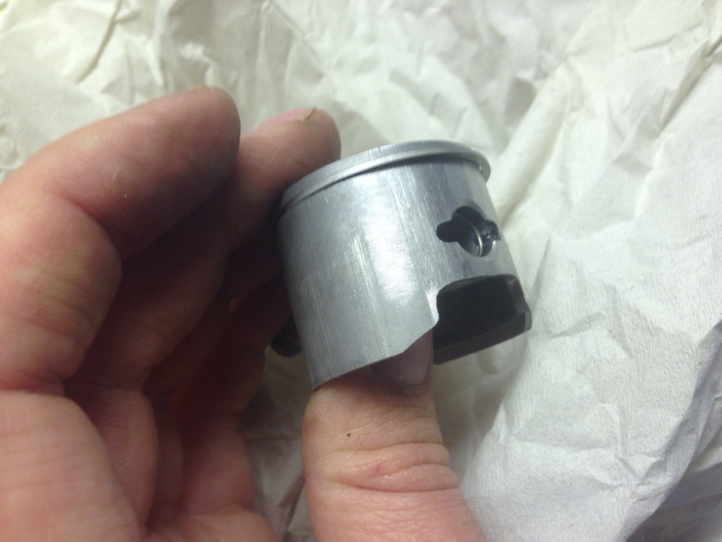

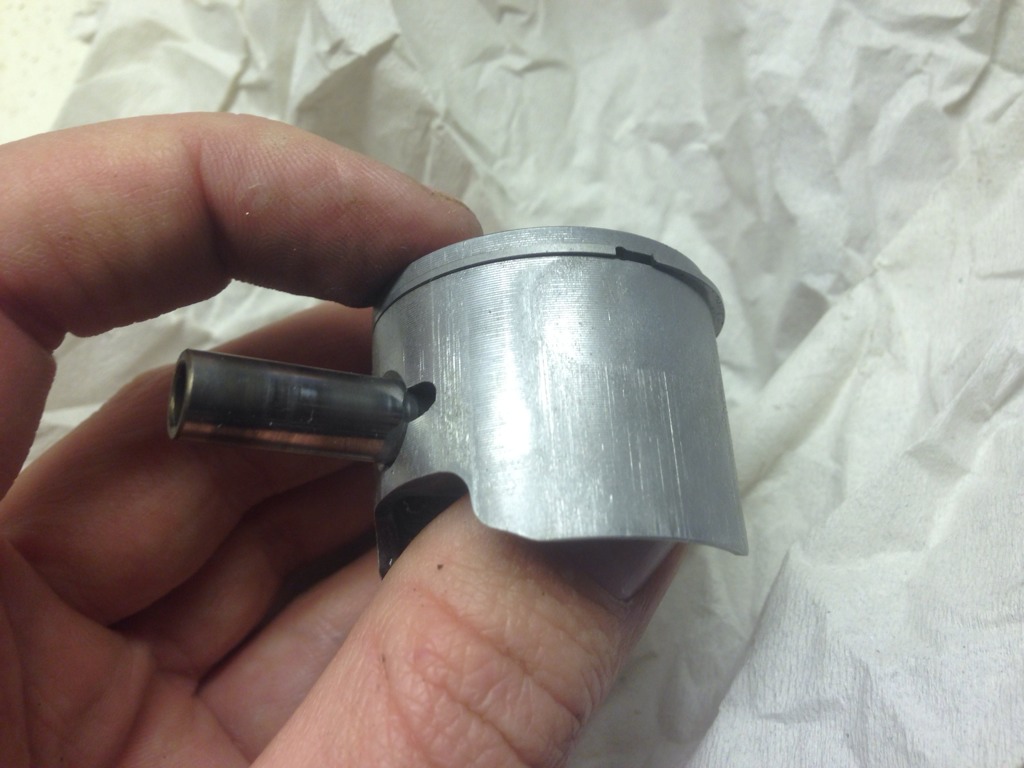

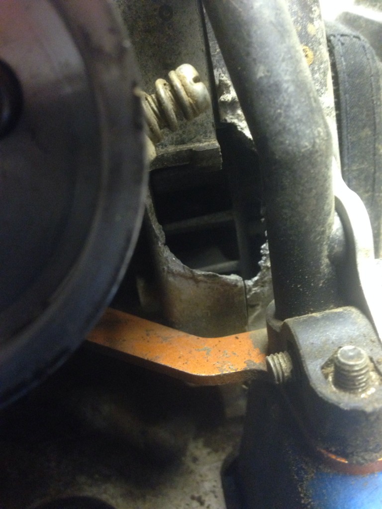

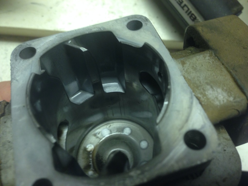

Ok det har hänt en liten sak till

Post by Dave » 04 May 2014, 16:53
Sedär ja!
Så ska en slipsten dras!
:rock:
Synd du du inte hojtade om den trasiga dämparen!
Jag har alltid gott om delar med mig!
Hålet i motorn är ju lite jobbigare att lösa på plats förstås.
Är det 2-bultat vevhus så har jag gott om begagnade sånna också....och fläktkåpor....

Post by KaptenMagnus » 04 May 2014, 17:25
Dave wrote:Sedär ja!
:rock:
Ja det va ju synd :-/

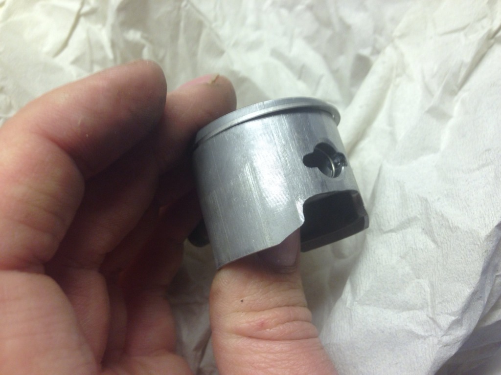

Tyvärr en 4 bultad men jag har ett nytt hus liggandes. Däremot vet jag inte om det är lönt att sätta på den gamla kolven och cylindern.

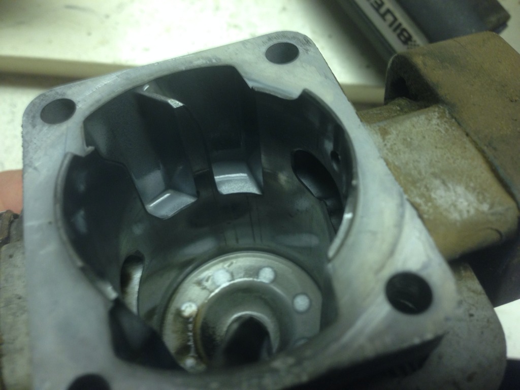

Post by KaptenMagnus » 04 May 2014, 17:26

Post by Lusse » 04 May 2014, 18:19
Det där är ju en jävla otur. Nu kanske du skall satsa på den nya 32:an. Den finns ju ute nu att köpas....
Re: Sv: Kaptens 5t
Post by Dave » 04 May 2014, 18:23

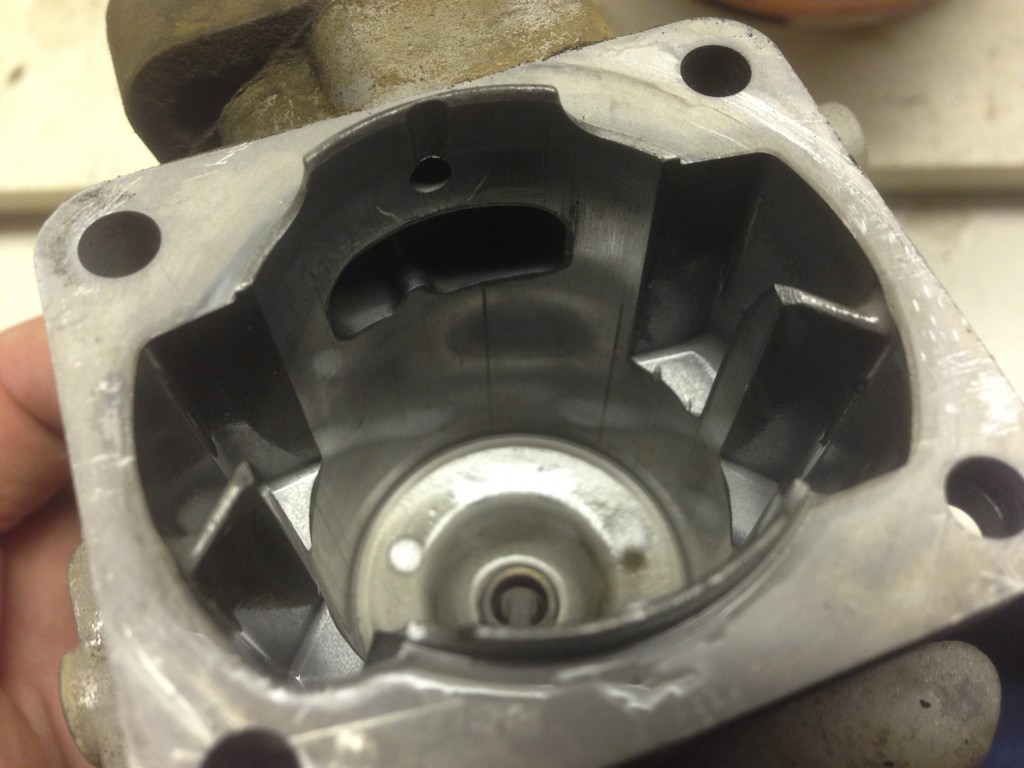

Ja den där cylindern är färdig....
Det var surt!
Kolven kostar ju inga stora pengar heller även om den skulle gå att använda igen.
Måste fråga vad du kör med för soppa och olja?
Kaptens 5t
Post by KaptenMagnus » 04 May 2014, 18:38
Aspen och castrol tts hade en annan fullsyntet i början. Men den motorn har aldrig låtit bra.
Ja ja då får jag bygga en ny. Har ett obr billit hus att utgå i från. Sen har jag både standard vev och en +2 vev. Så det blir inte den nya 32cc.
Någon som har ett förslag på en bra cylinder?
