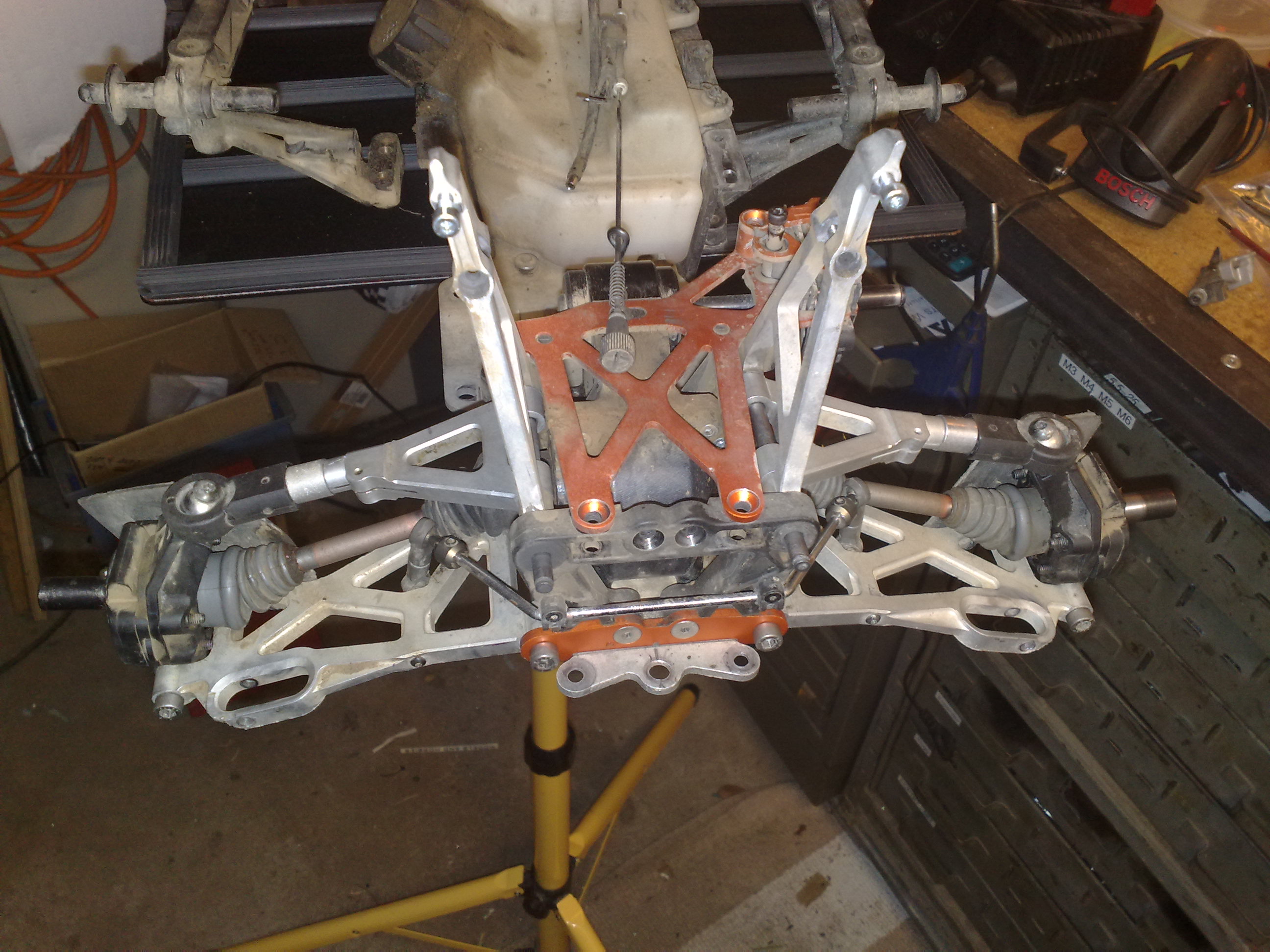

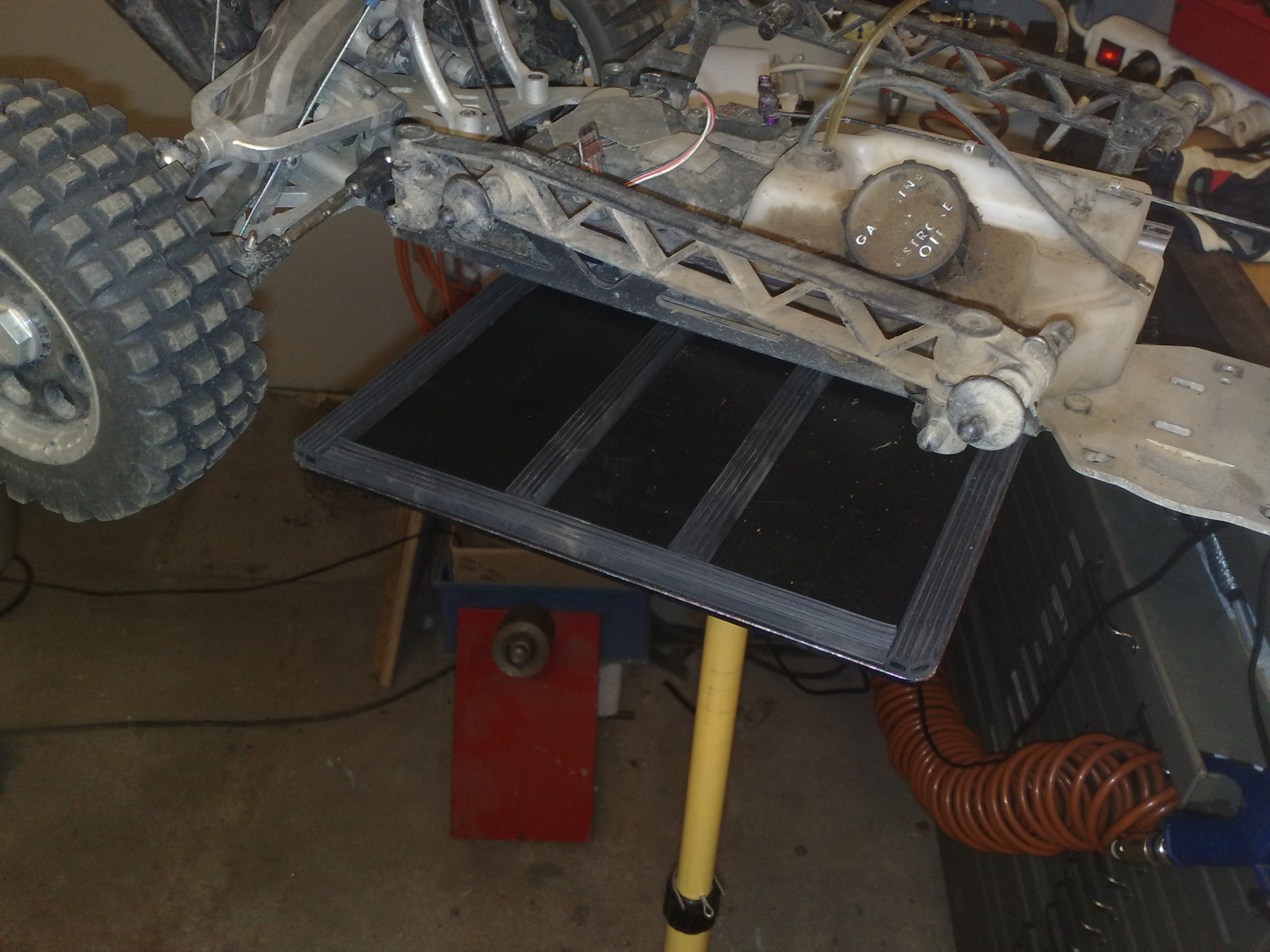

Insåg att den nog behövde lite kärlek innan säsongen drar igång på allvar, och byggde ett mekställ, uppdraget till ära.
På bilderna är bakvagnen renoverad med nya bussningar i länkarmarna, nya bultar och shimsat upp det mesta glappet.....
Jag kunde flytta centrum på hjulaxeln 12mm fram och bak !
Då är det läge på en renovering !
Monterade DDM turnbuckles på de övre länkarmarna, bytte lite lager och kollade över FLM kopparna som inte syns ett märke i än.....och pinnarna såg helt ok ut också !
