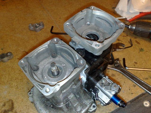

Var i söndags hos Rally och bänkade min motor jag plockat ur Carbon Fightern.
Väntade på ny kolv från Miniracingteknik, men den dröjde så jag rev ur motorn på min CF för att ha nåt att porta när jag nu skulle ge mig på det
Den nya motorn jag köpte står fortfarande orörd.....men med tanke på resultatet hos Rally lär den inte vara oportad länge till
Det står mer om denna portning i Portningstråden.
Kortfattat började 26cc standardmotorn på 2,2hp med en rörbit till utblås.
Testade inte med standardburken, men troligtvis var den inte så stark med burken på.
Efter portining och balansering av svänghjul pekade kurvorna på drygt 3,6hp med min hemmagjorda pipa.
Med Rallys pipa nådde den över 4hp
Har ikväll monterat ihop det sista och provkört lite.....
Det första jag märkte när jag plockade ur Rovan-motorn var att kåpan över kopplingen såg annorlunda ut och hade ett extra fäste undertill.
Detta ville jag ha, så det blev till att riva av koppling och byta kåpan.
Här ser ni skillnaden

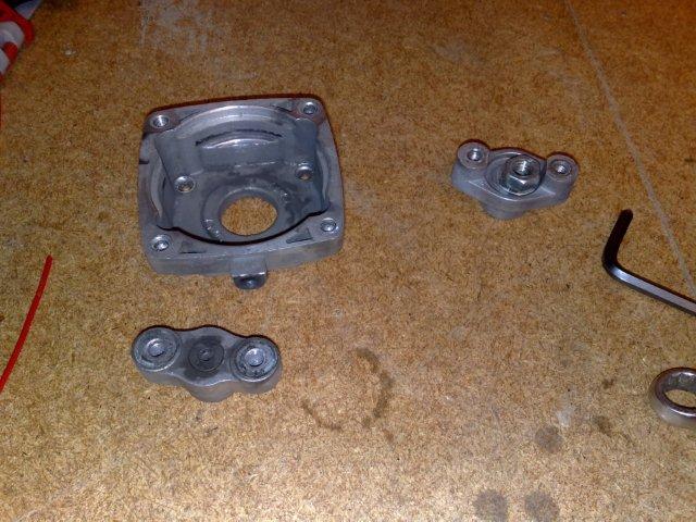

När kåpan var på plats monterades kopplingen tillbaka, och tyckte den kom väldigt långt ut.....mycket riktigt.... den tog i botten på kopplingsklockan med drygt 1mm.
Eftersom hållaren från Rovan-motorn inte passar på CF-motorn blev det till att slipa ner den hållaren 1,5mm för att få dit kopplingen så det passade bra.
Här ser ni skillnaden på hållarna.....Rovan till vänster och CF till höger:
