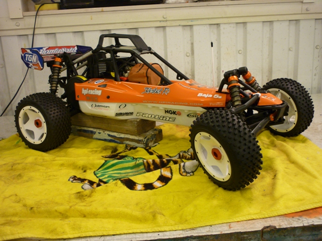

En bild på räcern som den är just nu:
Hur som helst, när den landade på min arbetsplats två dagar efter första kontakten med säljaren så var den i bra skick och startade fint, men den ville inte gå på tomgång! Föresten så trodde jag att jag skulle smälla av när jag såg storleken på kartongen, allt var prydligt packat med bubbelplast och det första jag fick upp var ett sanddäck, jag fick en smärre chock när jag såg hur s*tans stort det var! Och när jag rensade lådan ifrån all bubbelplast så spred sig en varm känsla av "det här kan inte varit ett dåligt beslut".. :dance:
Hursomhelst, den ville inte gå på tomgång. Efter ett besök här på forumet och lite läsande tänkte jag att det måste vara tjuvluft någonstans, isär ihop med förknasarn men inget såg dåligt ut, rev ner lite mer och hittade en trasig cylinderfotspackning. AHA great success!! :happy:
Fick bytt diverse packningar när man ändå var på gång och nu startade den riktigt fint! Är imponerad att det kan bete sig på samma sätt varje gång, 2 ryck med choke och en liten tändning, av med choken och BAM så startar den på tredje rycket. Fantastiskt! :worship:
