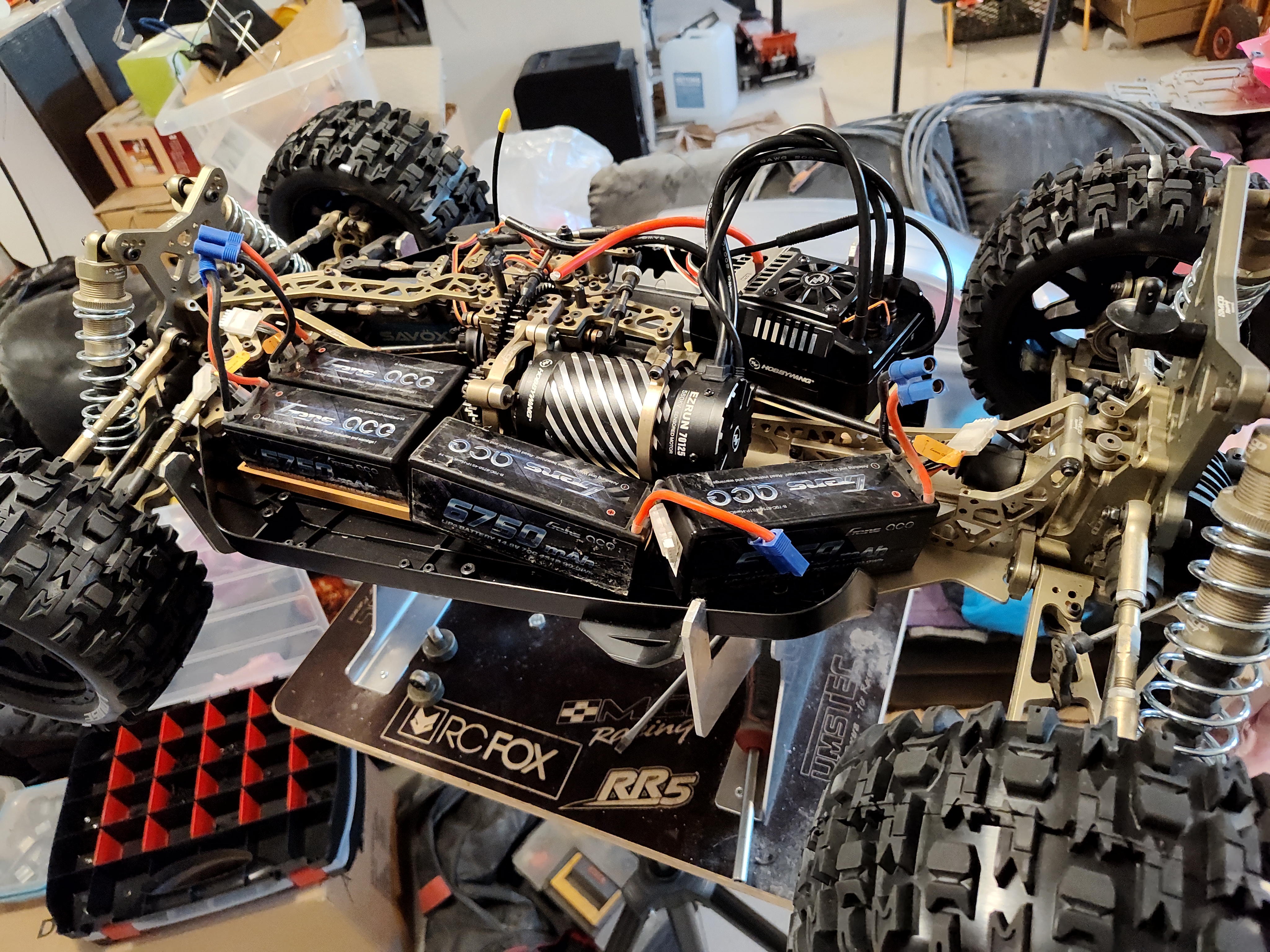

Bygger om bilarna igen. Detta är xr5an från Aeroseum, nu med max4 och 70125, fortfarande växellåda men som rr5 med nya fjädrar och lite sånt. Förra rr5 sätts ihop med ztw-kitet och säljs förhoppningsvis. Har även ett till 0241 servo som ska i denna då ett är för lite. Har även nytt vingfäste men mcd missade att skicka med skruvar, det brukar alltid följa med så när de väl missar så har man så klart inte rätt hemma. 🤣

Max4 fäste och hållare för 2 batterier är klart. Hållare för de två sista är på gång.

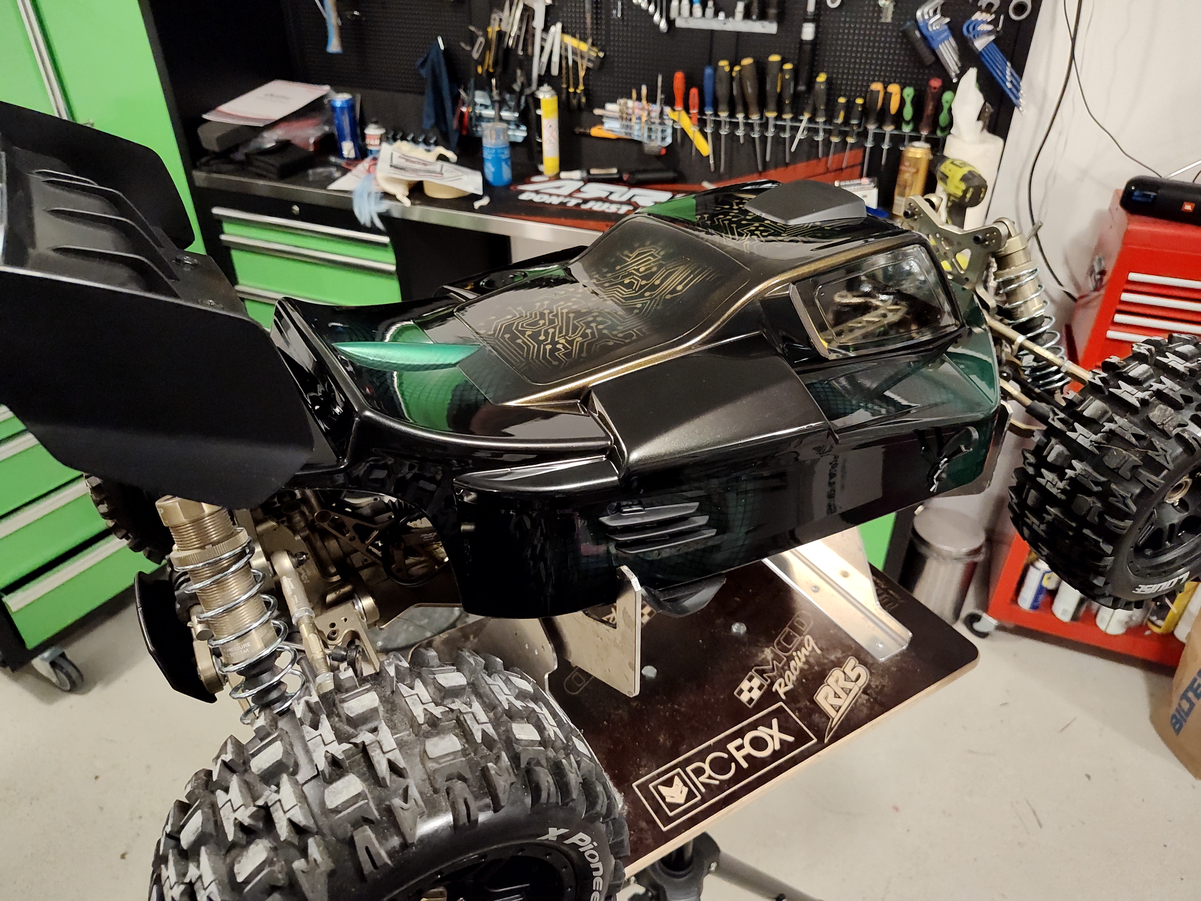

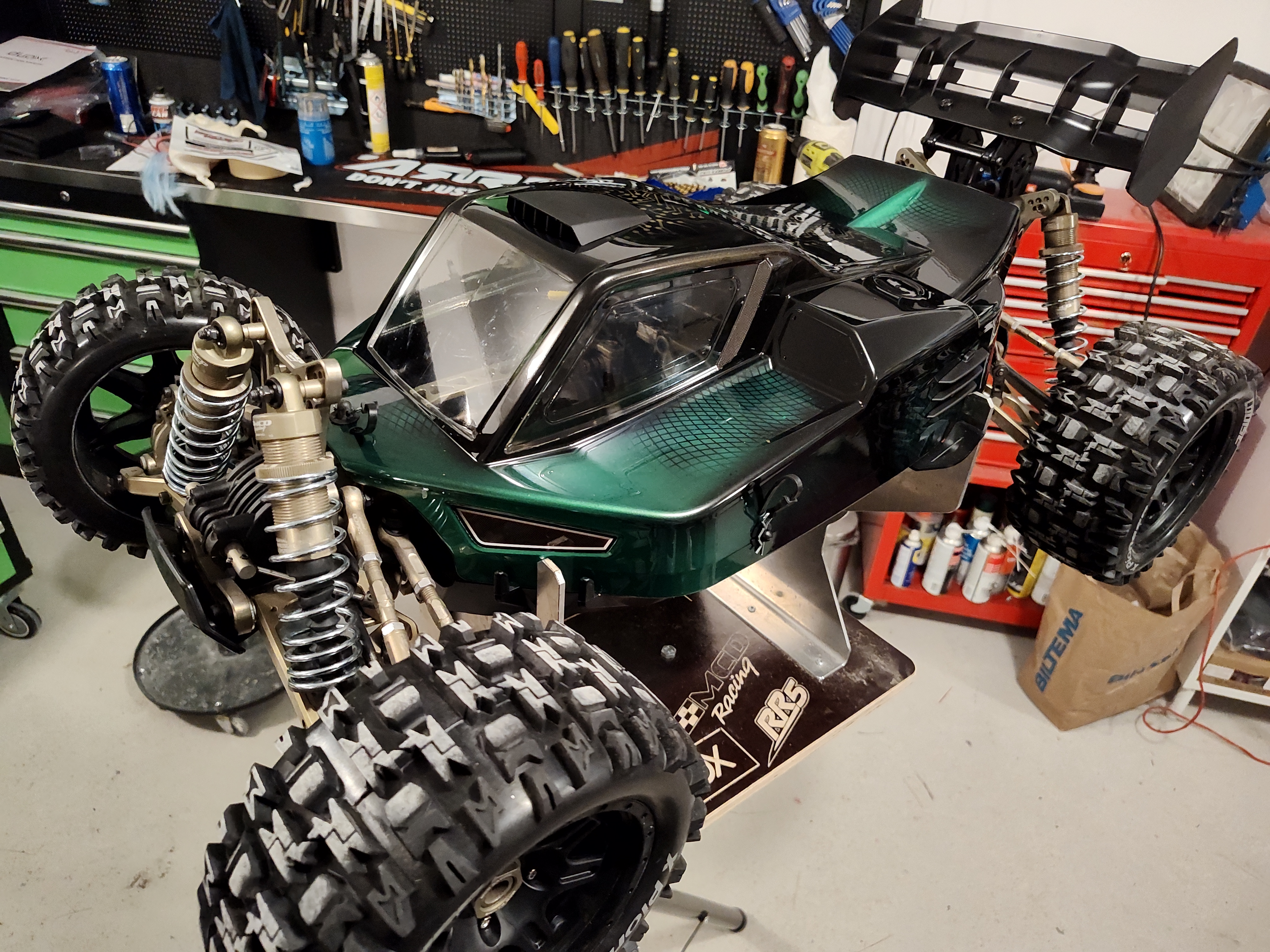

Fått klart batterihållare osv och provkört.
Skaffat lite schabloner och lack.

Post by Lusse » 10 Oct 2022, 07:48
Det var snyggt. Temat passar el driften.

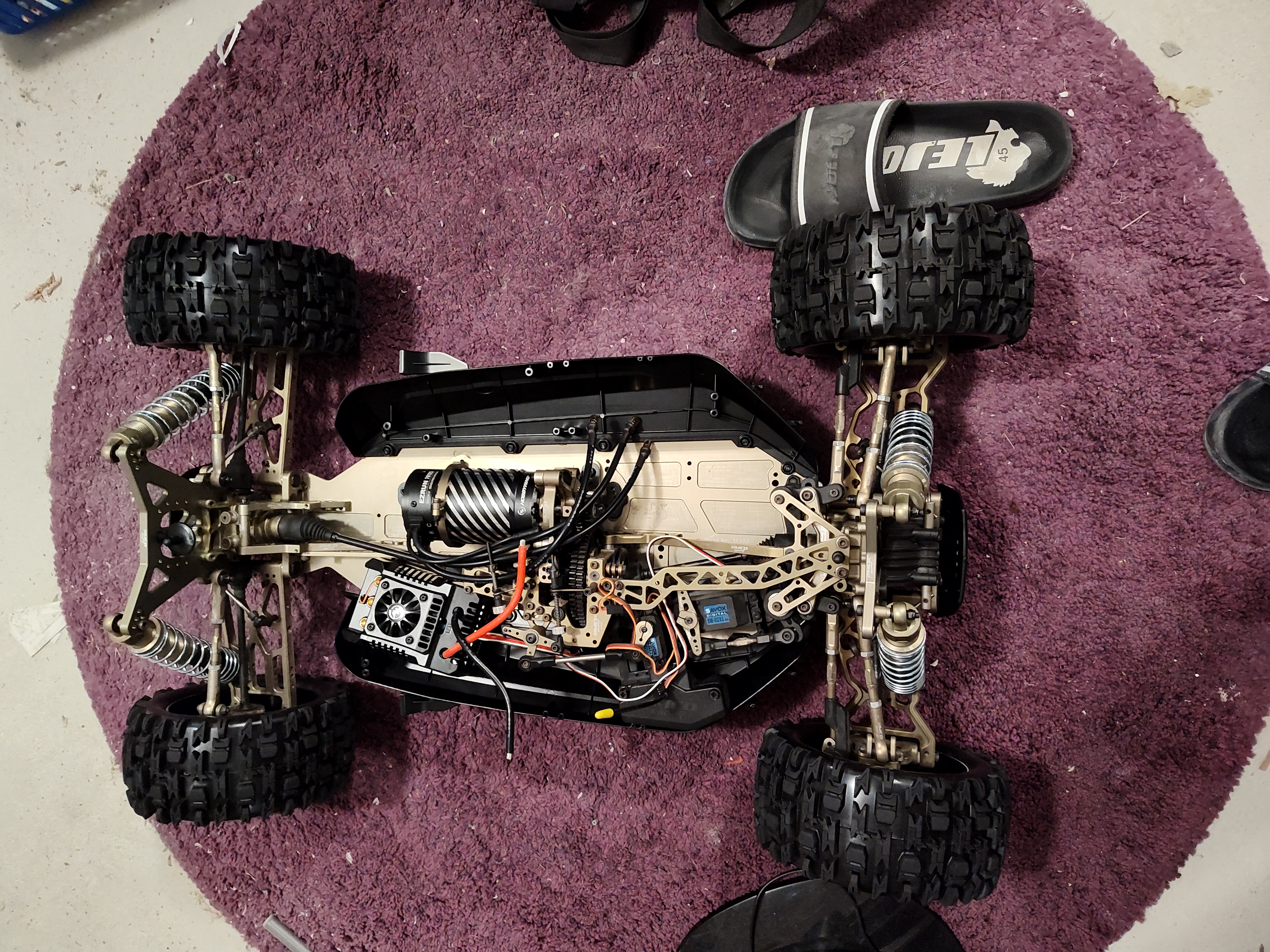

Post by beta » 02 Jun 2023, 23:34
den lever, här med 35/50 (ni med mcd vet, 10t högre på P, 10t lägre på spur.) Dessutom bata 8s, ytterligare finns att hämta med 12s.m
