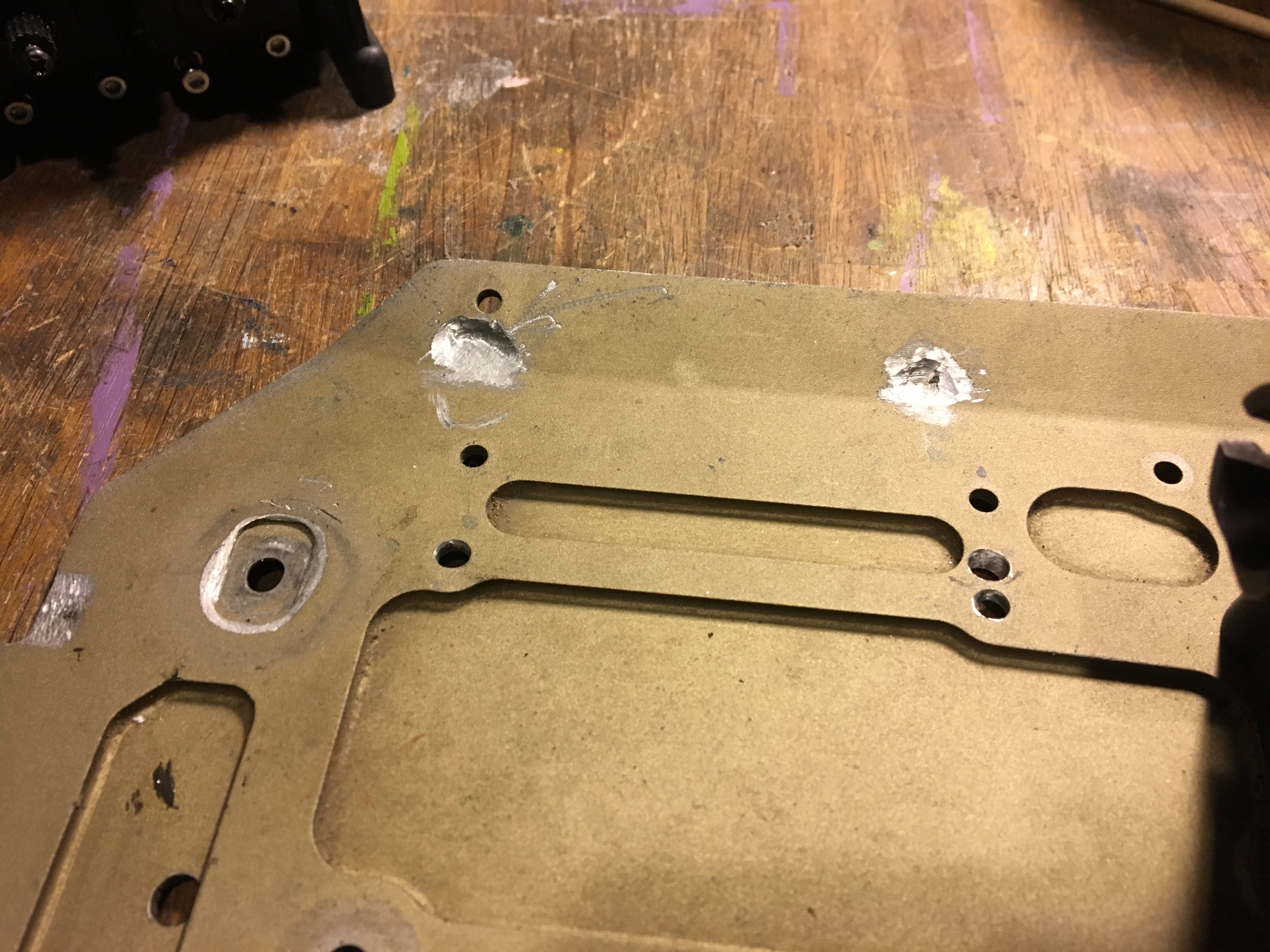

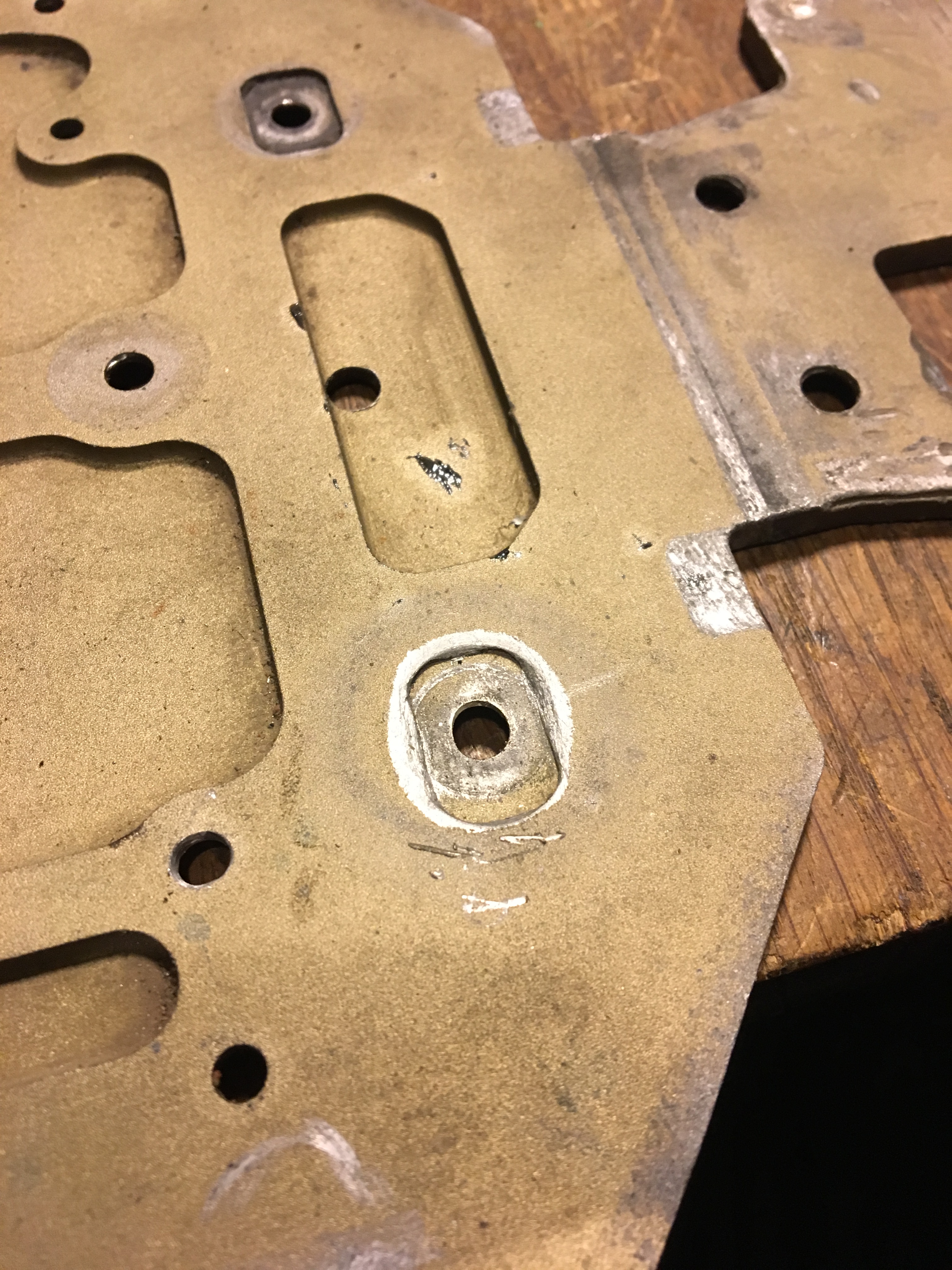

Den högra styr...pålen hade visst lossnat lite i norrköping så plattan ser lite vissen ut. Vet inte om man kan använda den i skarpt läge igen egentligen, men den funkar fint att ha som testplatta för modifikationerna till 5b-servohållaren.
En alltför slarvig hålskiss och lite borrning och dremlande senare finns det lite mer utrymme för hållaren och möjlighet till två vinklar på hållaren (alla hål är inte borrade än). Den ena mer parallell med främre axeln men kräver mer karvning i sidoplastskydden. Får invänta servoarmarna för att se vilket som krävs.. om det öht kommer att funka...
2st savöx 35kg får det bli eftersom jag har det liggandes hemma redan. 70kg borde räcka.

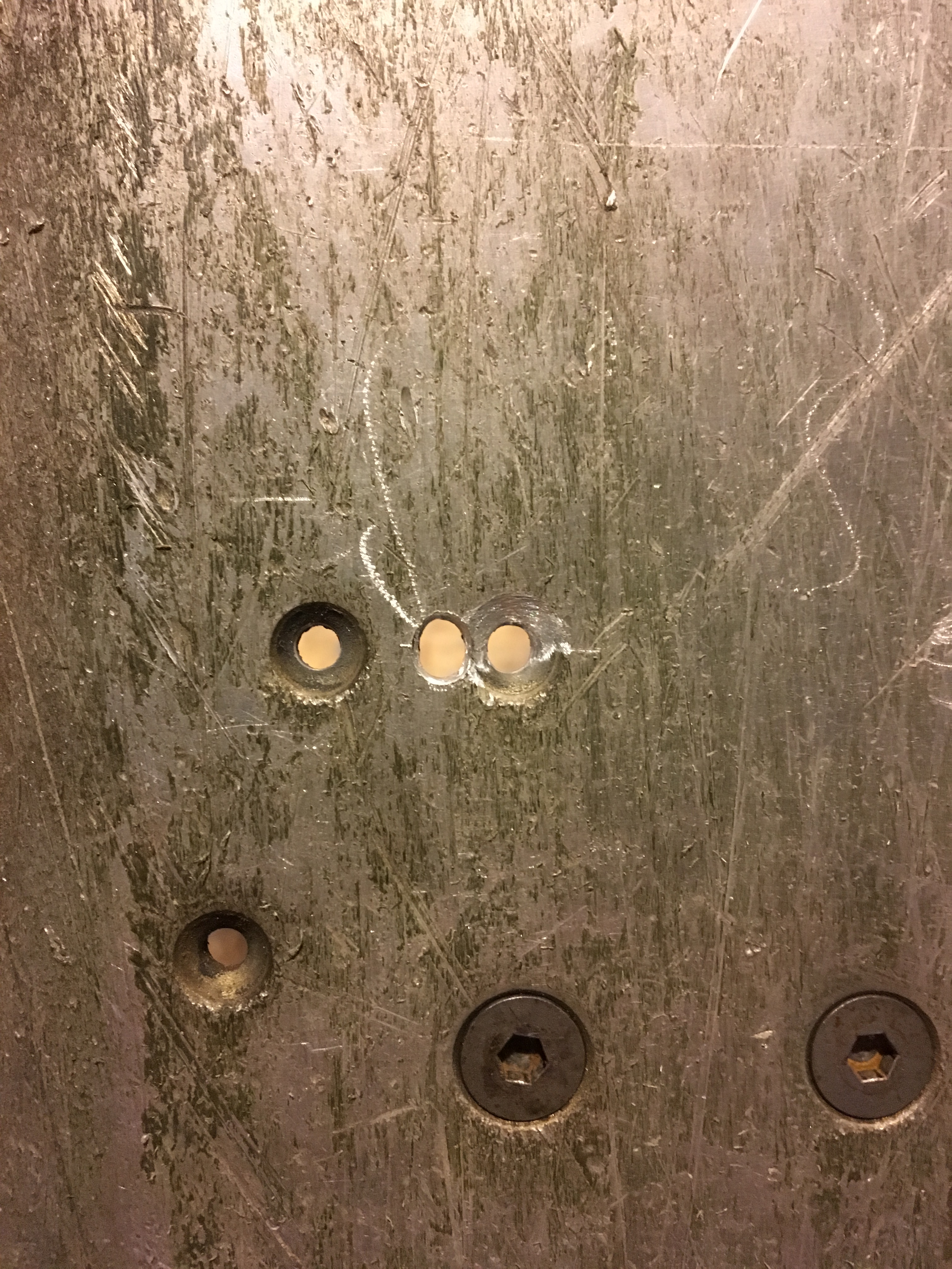

Jag gillar inte att det blir så lite material kvar mellan hålen, speciellt inte om jag ska försänka det nya hålet också. Har ingen koll på vilka krafter det ska hålla för men ser klent ut.

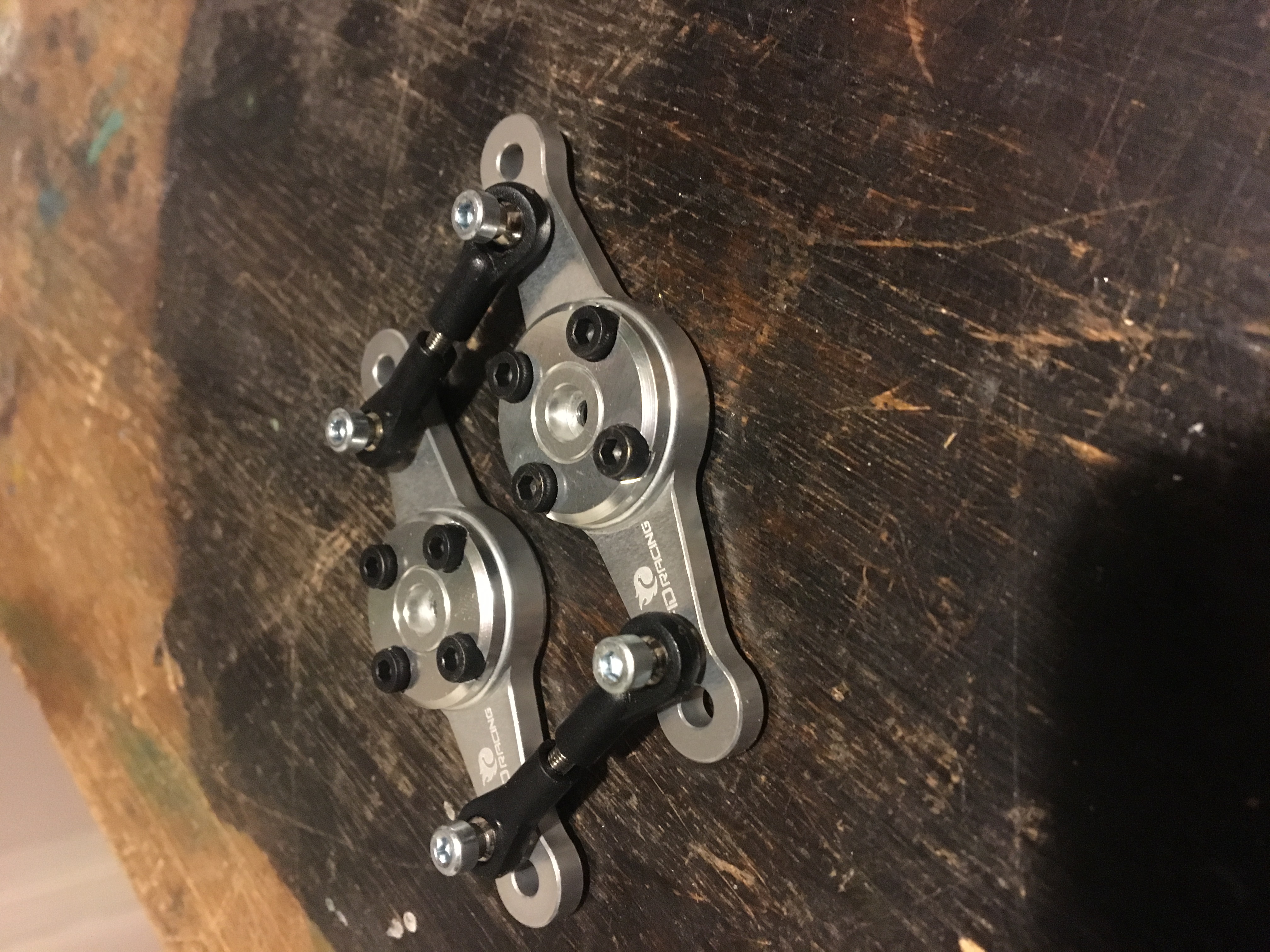

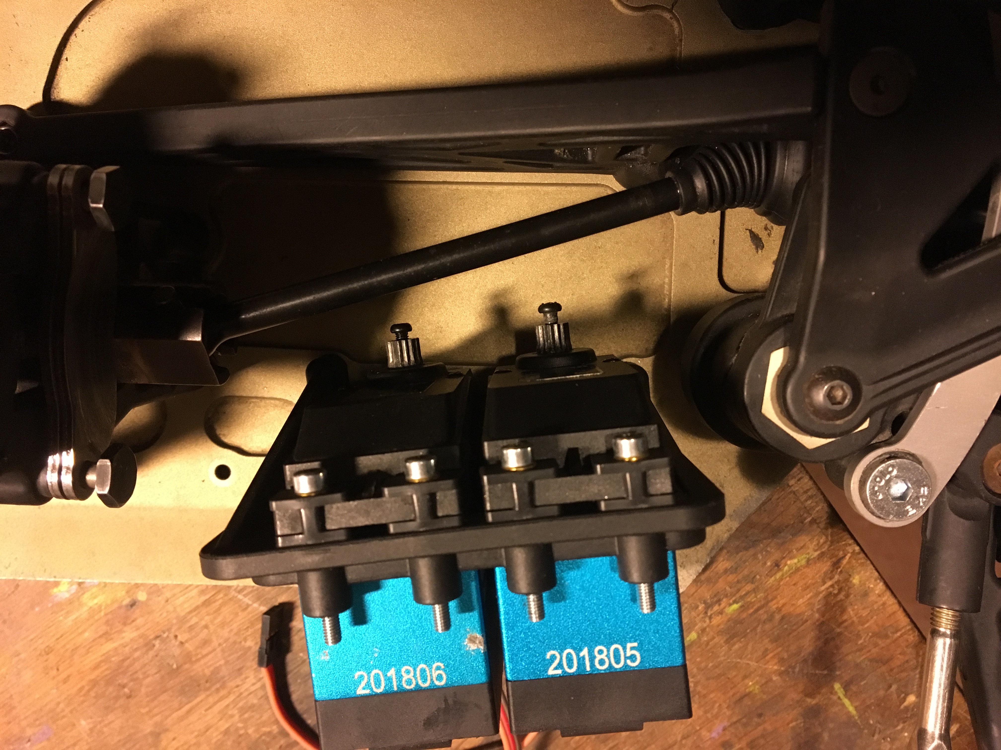

Äsch... billig arm från rovan som inte är för lång (baja-mod på armen på bilden).. men efter vändande av servo och armar fram och tillbaka så är detta det enda sättet armen går ...”fritt”... den snuddar precis axeln vid större rattutslag :/
Så då gav jag upp... och beställde en annan servohållare. Väl där efter att ha klickat färdigt ordern ser jag att de hade servoarmskitet för 5b... :/
... ahja, den nya servohållaren såg väldigt fin ut så blir nog nöjd.

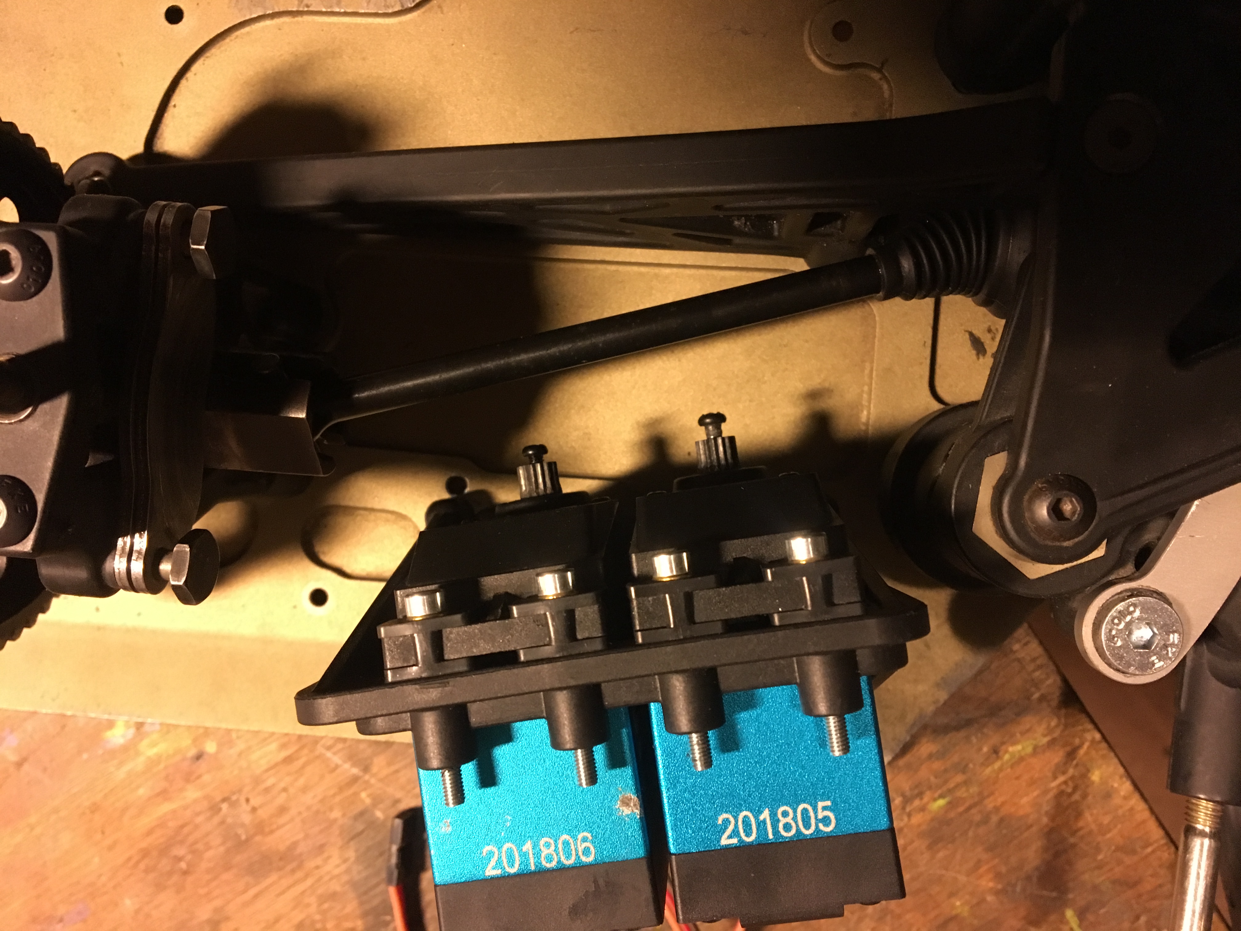

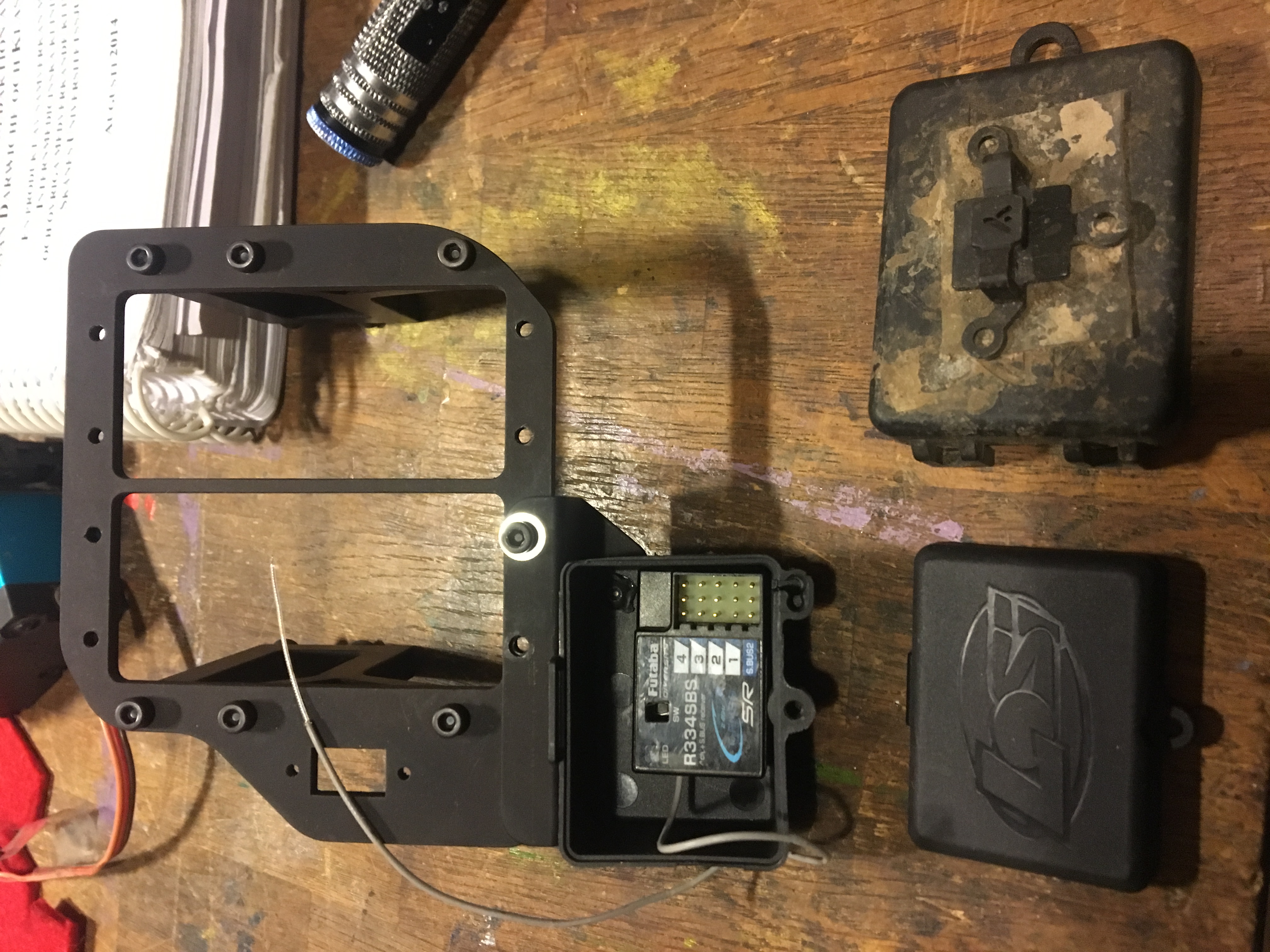

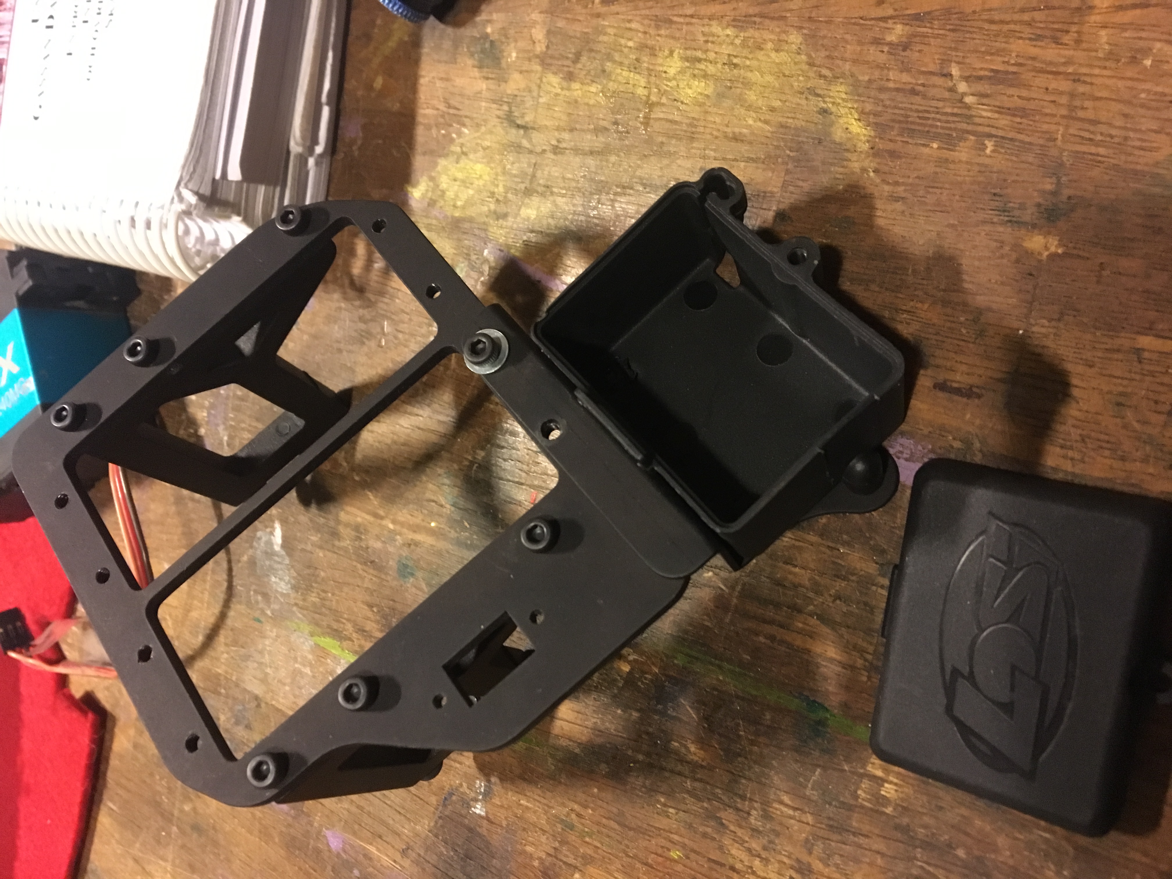

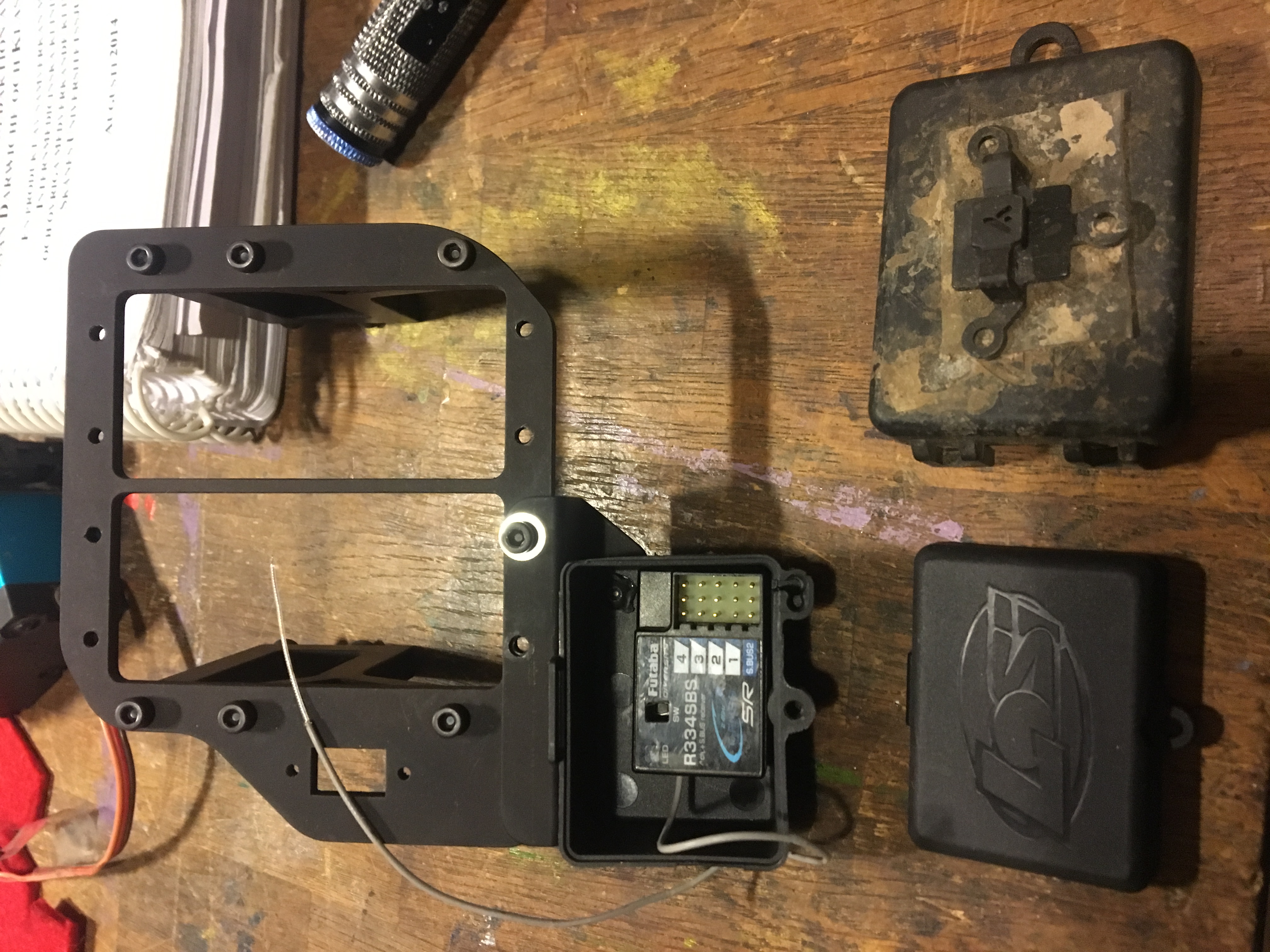

Då kom den...
Bartolone servohållare med mottagarlåda. Jobbigt dyr när jag fick 400kr i importkostnad som en liten överraskning:/
Iaf känns den robust och jag gillade att man kan fortsätta använda batterilåda+gasbromsservo-platshållaren från originalet. Själva rx-lådan är dock mindre än original så får hoppas allt får plats. Vidare är servosladdarna för korta för att nå in i lådan:/ iofs ska jag koppla in direktströmkabel...så nå fram till rx kommer det, men att lämna kontakter ute i väder och vind känns sådär...
Kanske kan krympslanga lite över kontakterna eller hitt på nåt...

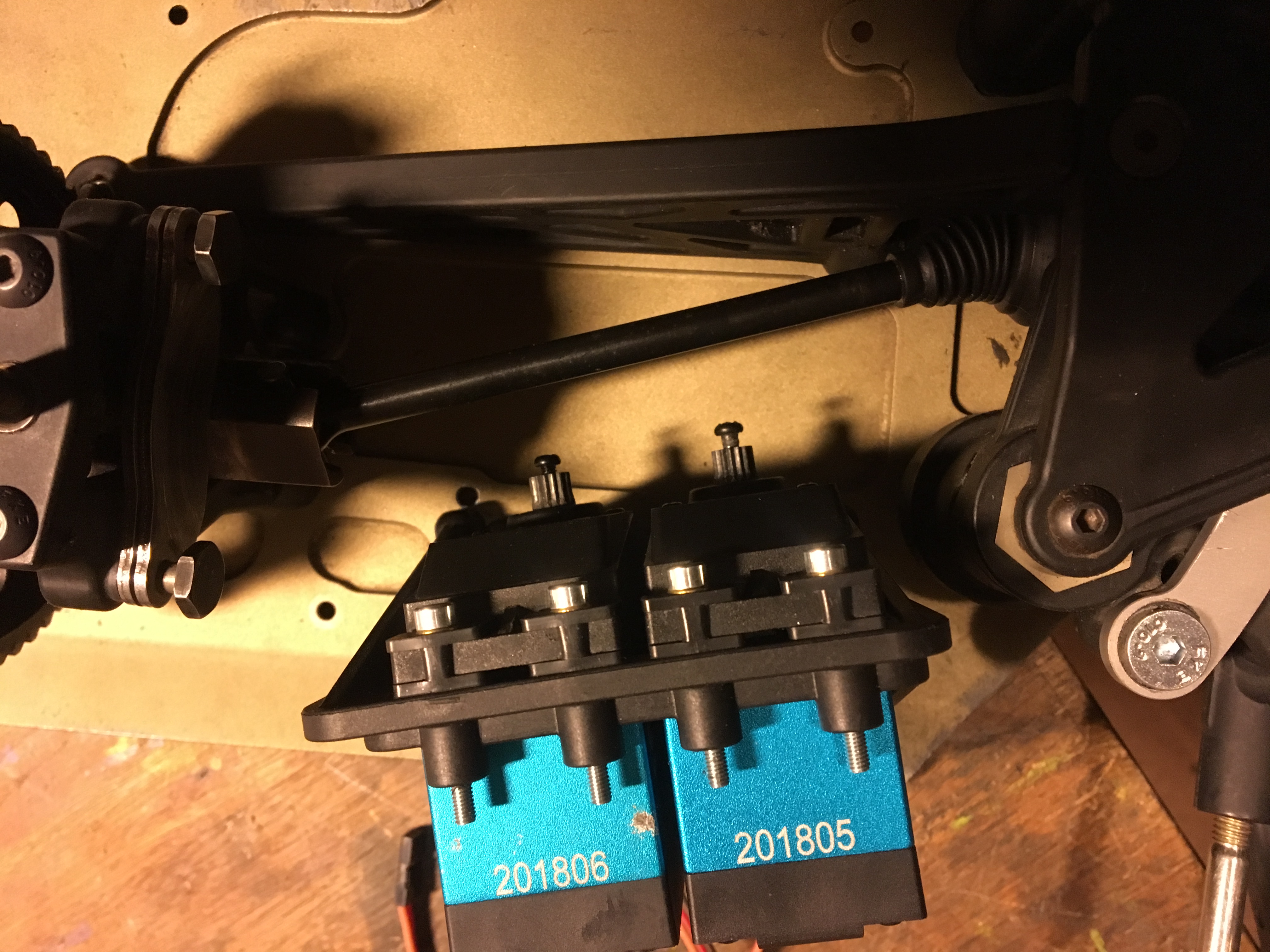

Så, glömde att uppdatera här... nu är allt på plats förutom en länk till dubbelarmsservoräddaren... men det kan vänta. Har förresten satt i en fs-stålkoppling också... verkar funka mycket bra. Kört en runda eller två i halmstad och den verkade inte tappa greppet:)
