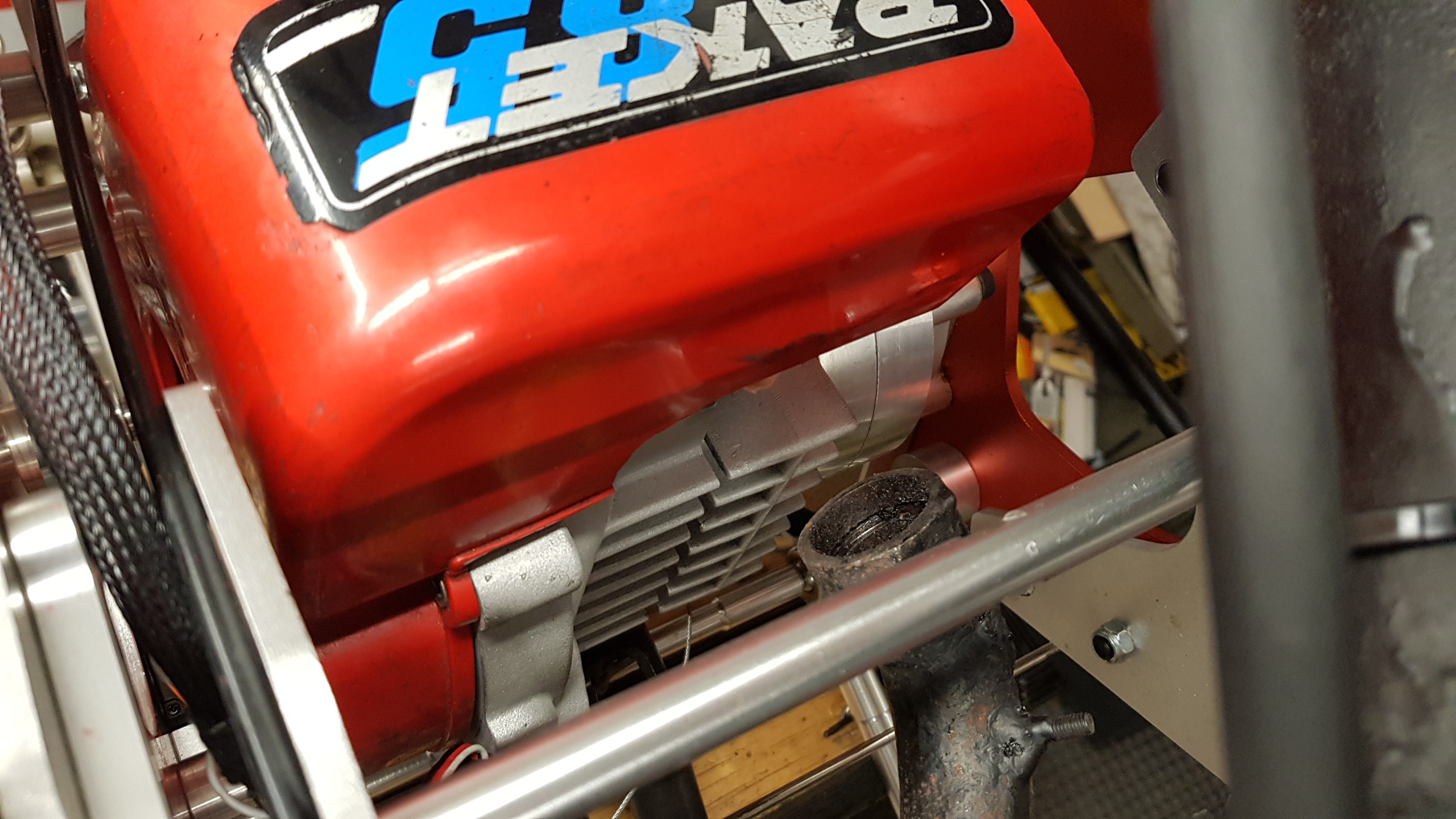

Mitt i funderingarna runt hur jag ska få igång den, har jag börjat kika på ljuddämparen och hur jag ska få till det.
Lagom till att jag skulle börja fräsa lite distanser och en fläns för att flytta ut burken lagom långt, hamnade jag på det årliga stortinget för särskilt skadade LS veteraner, och givetvis fick jag med mig mer prylar hem därifrån som absolut inte ska sitta på en gokart motor, och definitivt inte i en Raminator!
Nu har ju det inte hindrat mig tidigare, och kommer troligtvis inte att göra det den här gången heller... men det SKA gå!
Ett par rejäla snitt med vinkelslipen och vips hade man skaffat sig flera dagars extra pyssel...

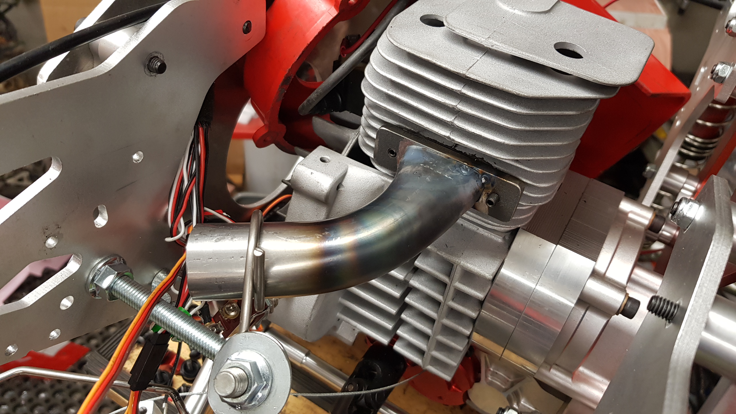

Inte hänt jättemycket här på några dagar, men jag har iallafall fått dit pipan hyfsat!
Det är äckligt besvärligt att anpassa nåt som inte vill vara i en RC bil...
Fräste ur en avgasfläns och bankade på några rörbitar innan det var dags att svetsa.
Re: Dave's RAMINATOR
Post by Dave » 08 Feb 2020, 23:58
Kapade av och vinklade om en del av pipan, och tillverkade en ny del.
Till hjälp att rikta rördelarna gjorde jag ett simpelt fäste till en kraftig järntråd.
Post by Dave » 09 Feb 2020, 00:01
Lite småfix kvar men nu går den att montera!

Haha, det blir många garagetimmar på det bygget! :) Fick du till längden hyfsat?
Post by Dave » 11 Feb 2020, 17:49
TLB wrote:
11 Feb 2020, 10:20
Blir det någon kör video när monstret är klar :hmm:
Beror ju på om den exploderar innan jag hinner köra nåt...
Post by Dave » 11 Feb 2020, 17:56
Rallyfinnen wrote:
11 Feb 2020, 16:54
Ja det blir hysteriskt många timmar... och de flesta går åt till att fundera...
Tror längden är i närheten av originallängden men ett par cm kortare väg till kolven än det vi pratade om.
Rörbiten du sparade stack nog ut ungefär lika långt som det blev till kolven.
Gissar 15mm kortare.
Men kröken fick jag göra om helt som du ser.
Blev helt omöjligt att lösa utan en 90° vinkel direkt på avgasporten.
Nu är headern ungefär lika stor som avgasporten i area.
Gasen tog slut precis till det sista man skulle svetsa men det får duga tills vidare.
