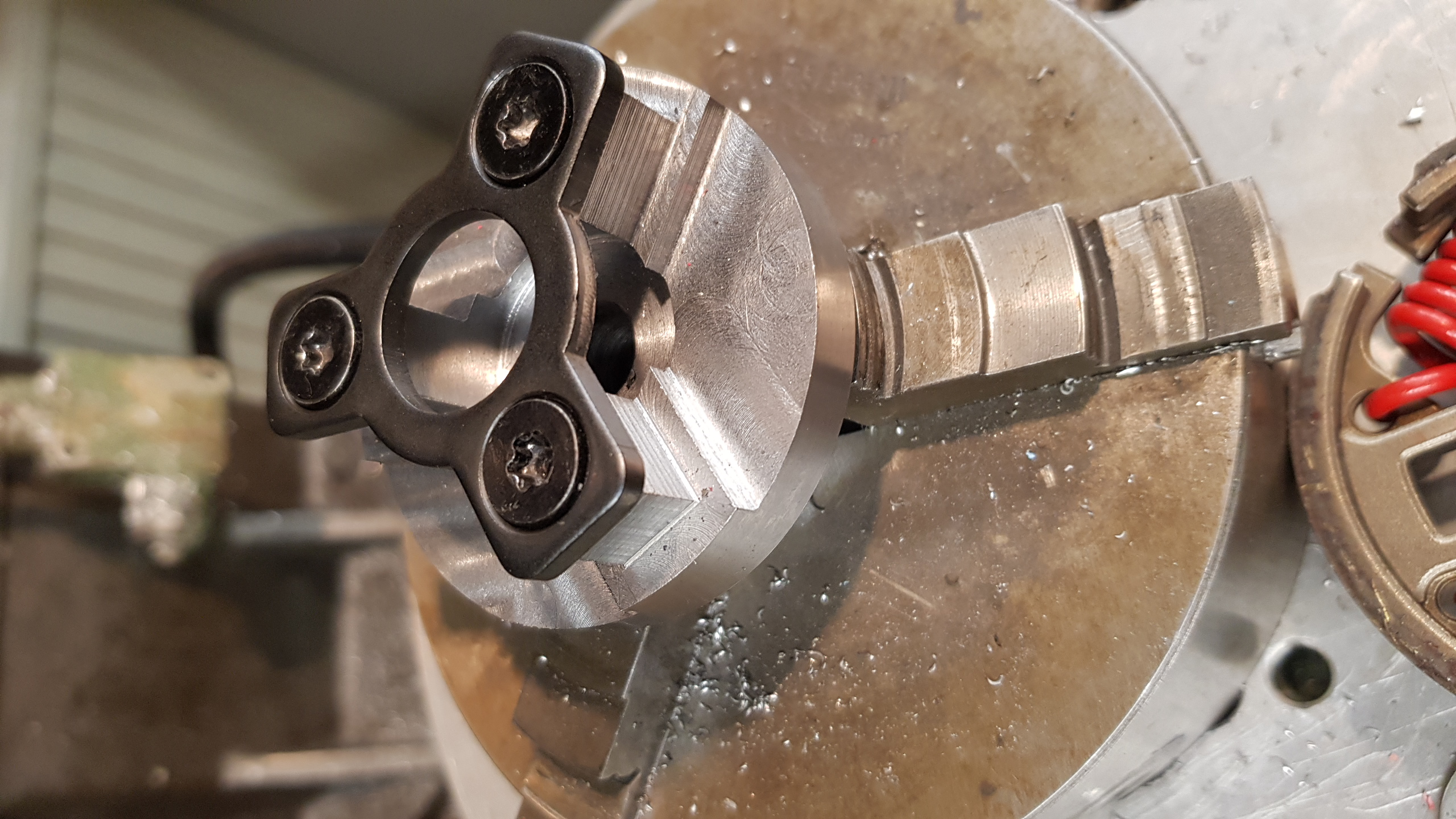

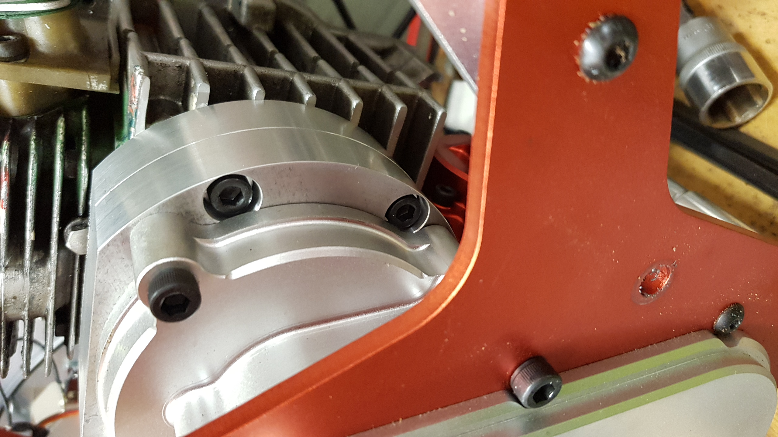

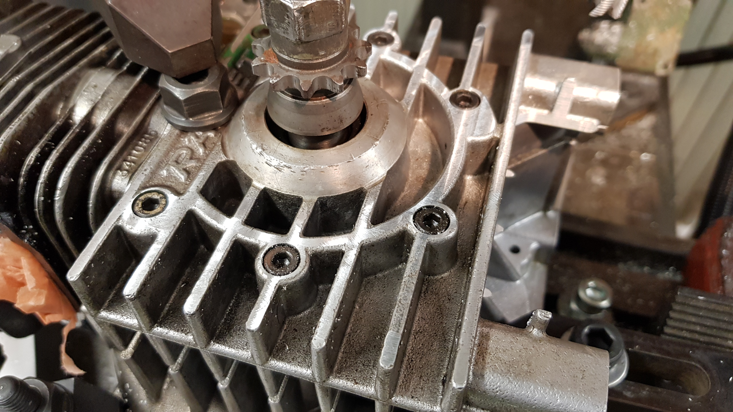

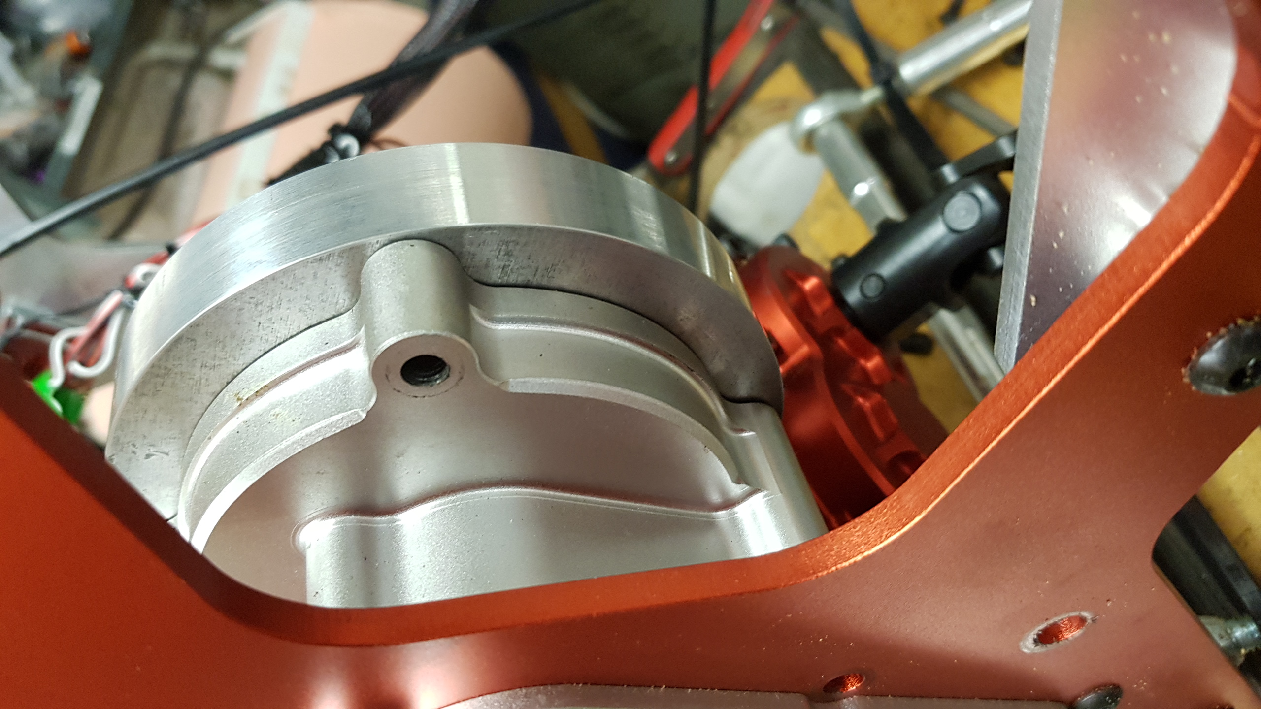

Post by Dave » 08 Jan 2020, 22:51

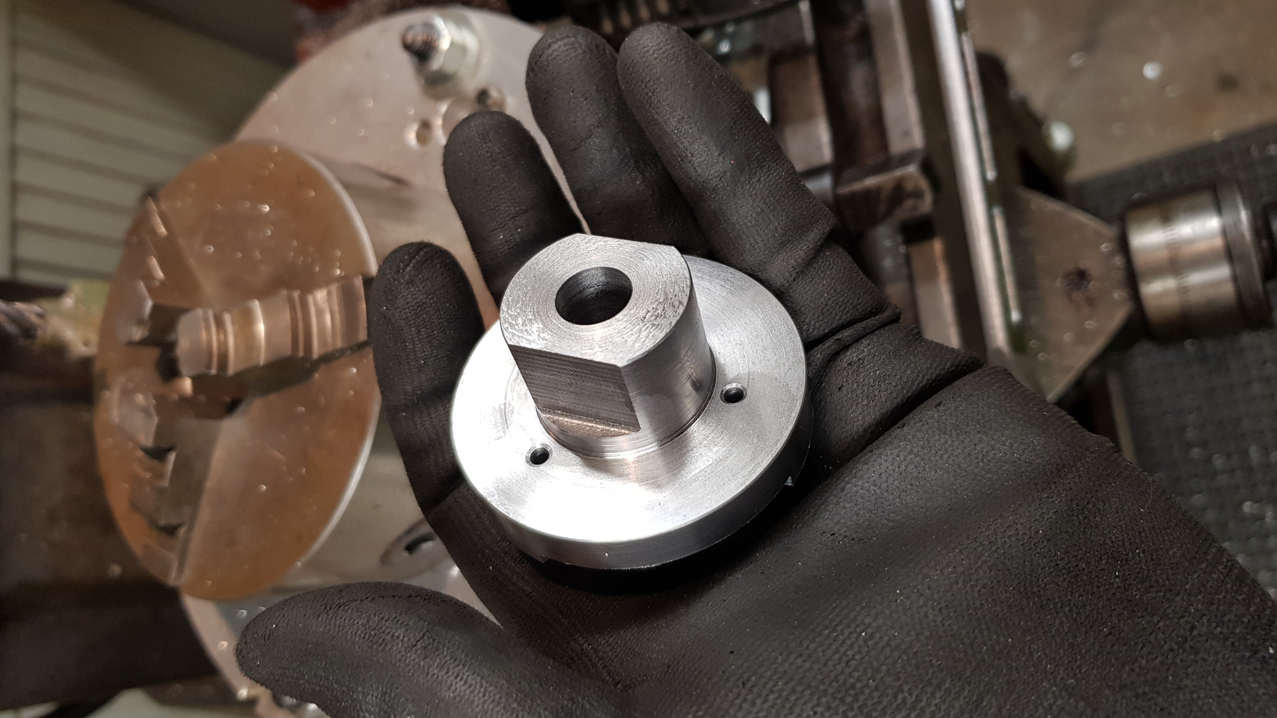

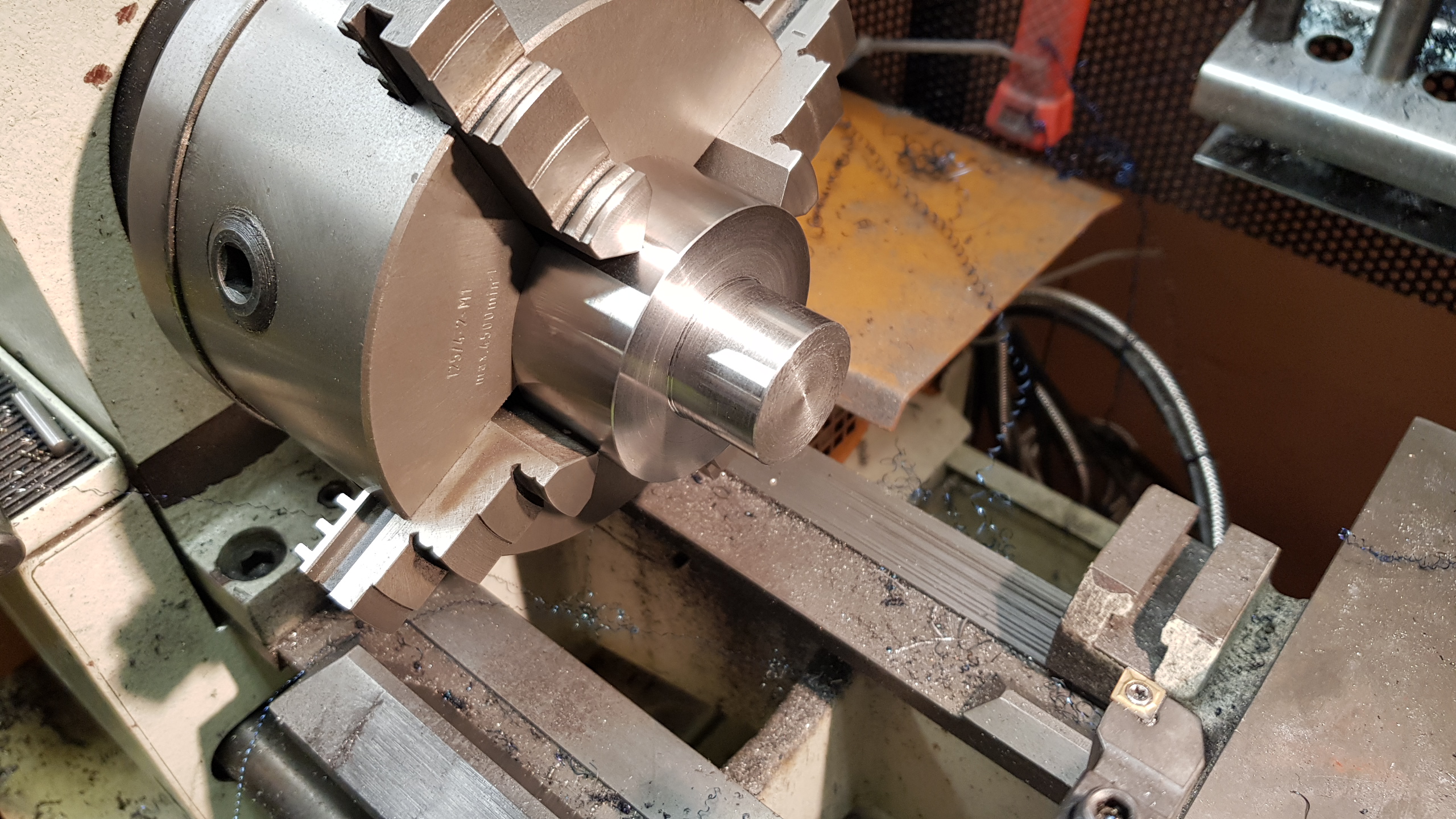

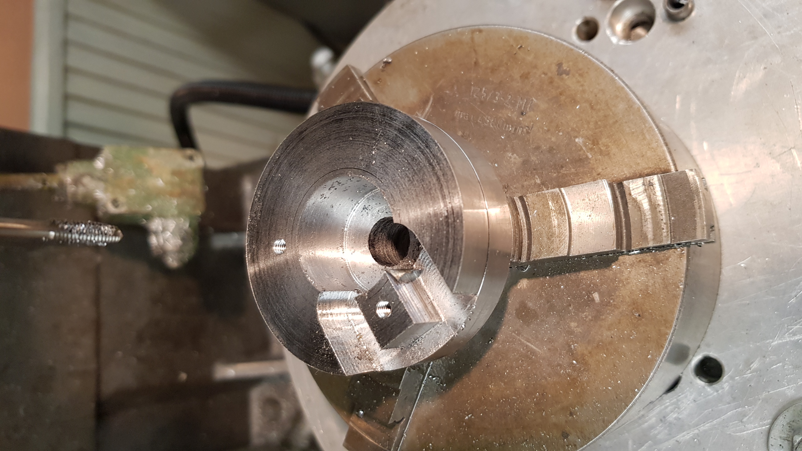

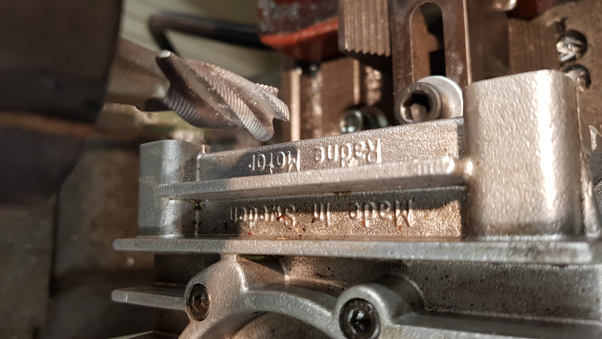

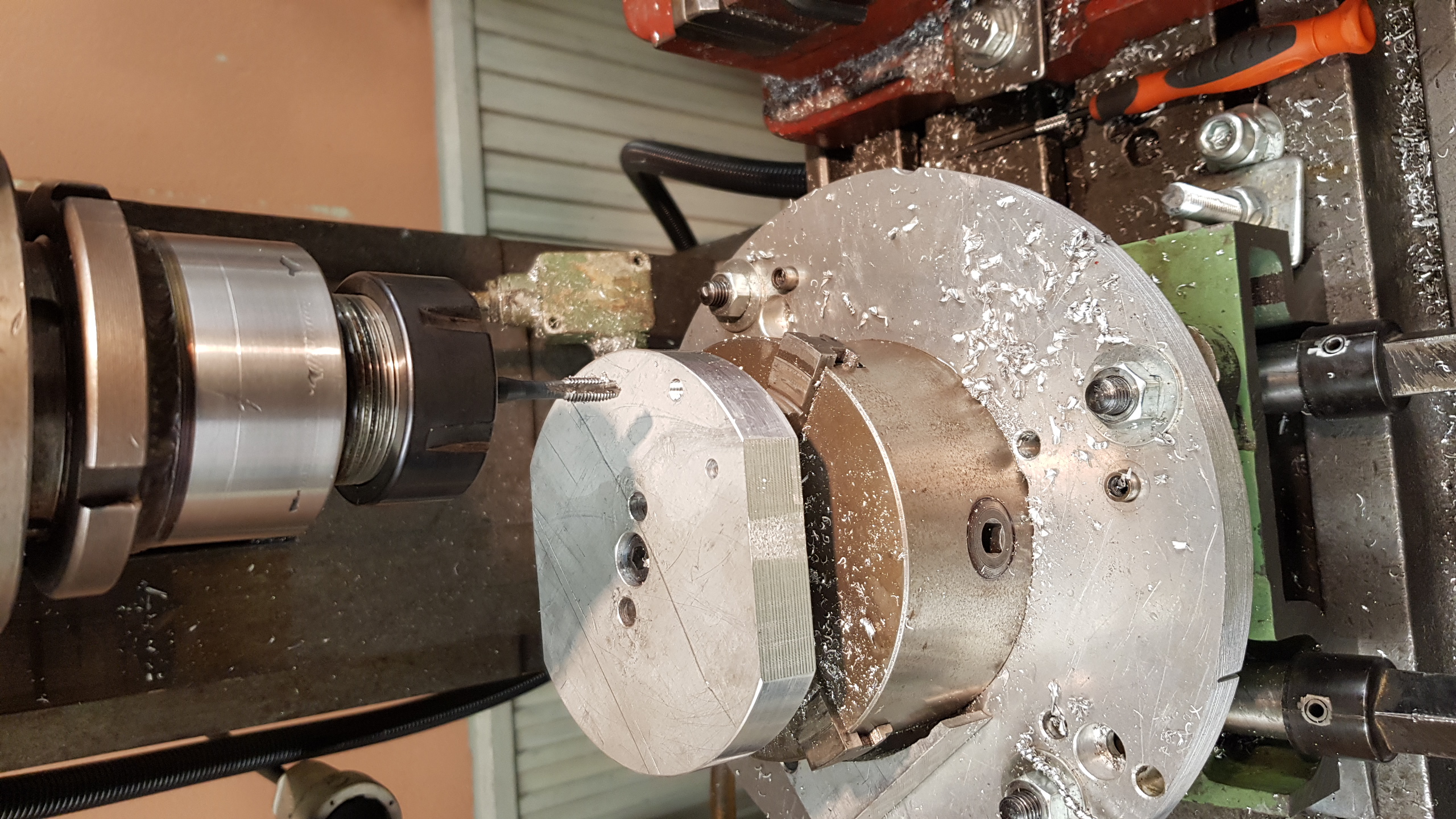

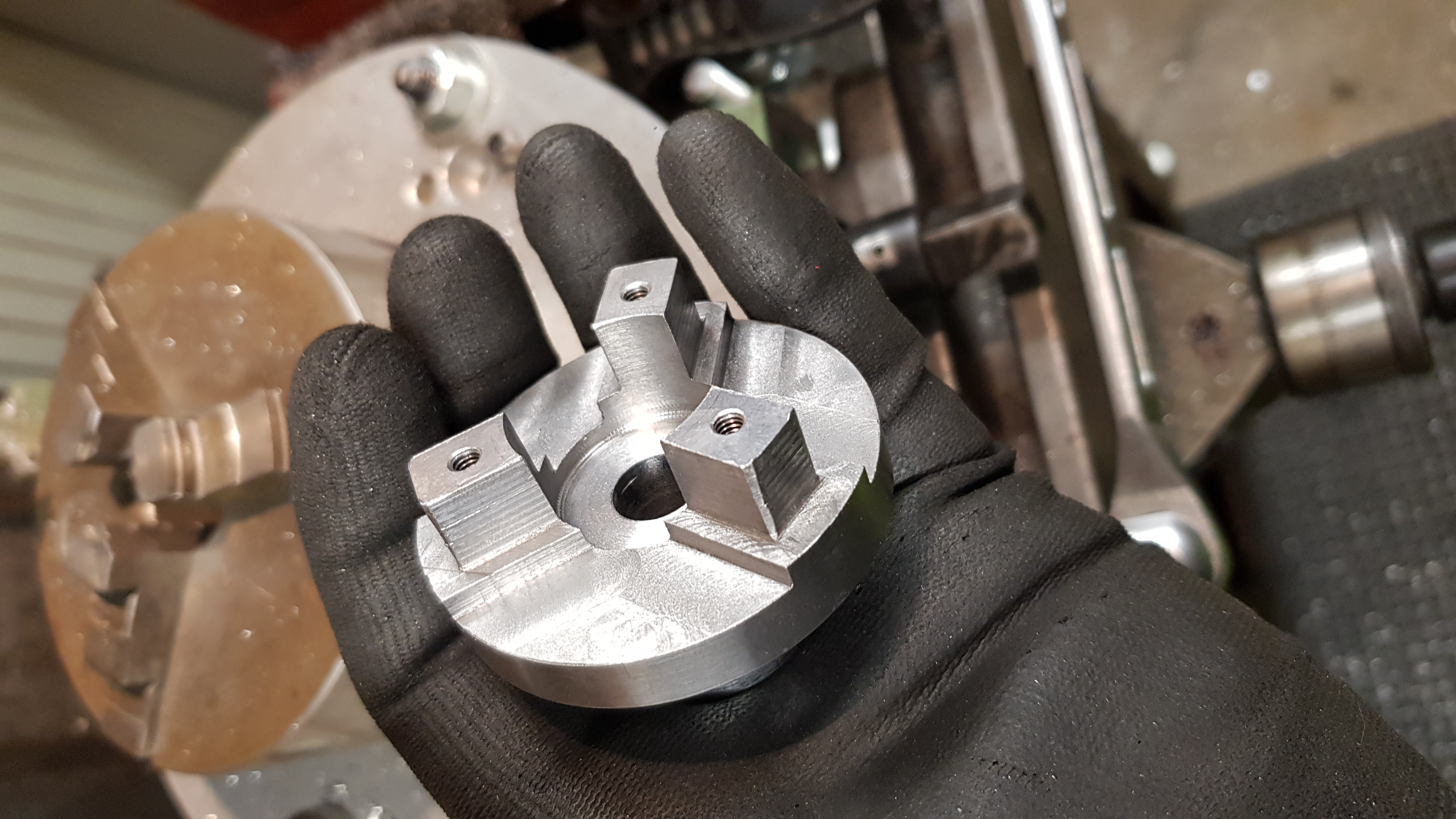

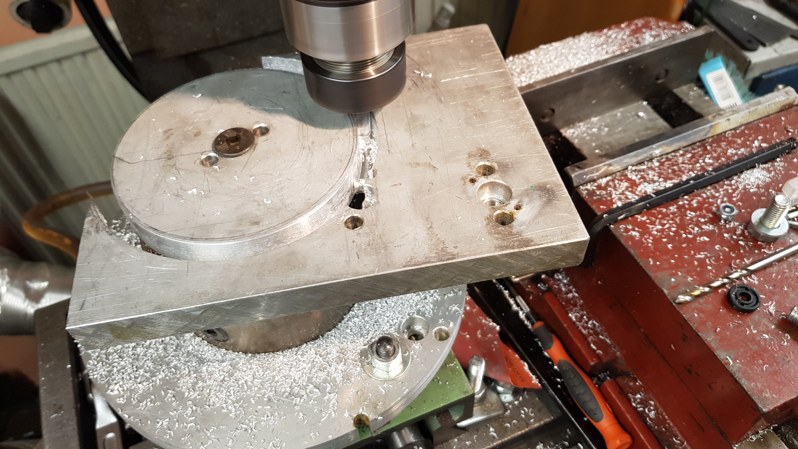

Hann svarva lite och fräsa lite ikväll.

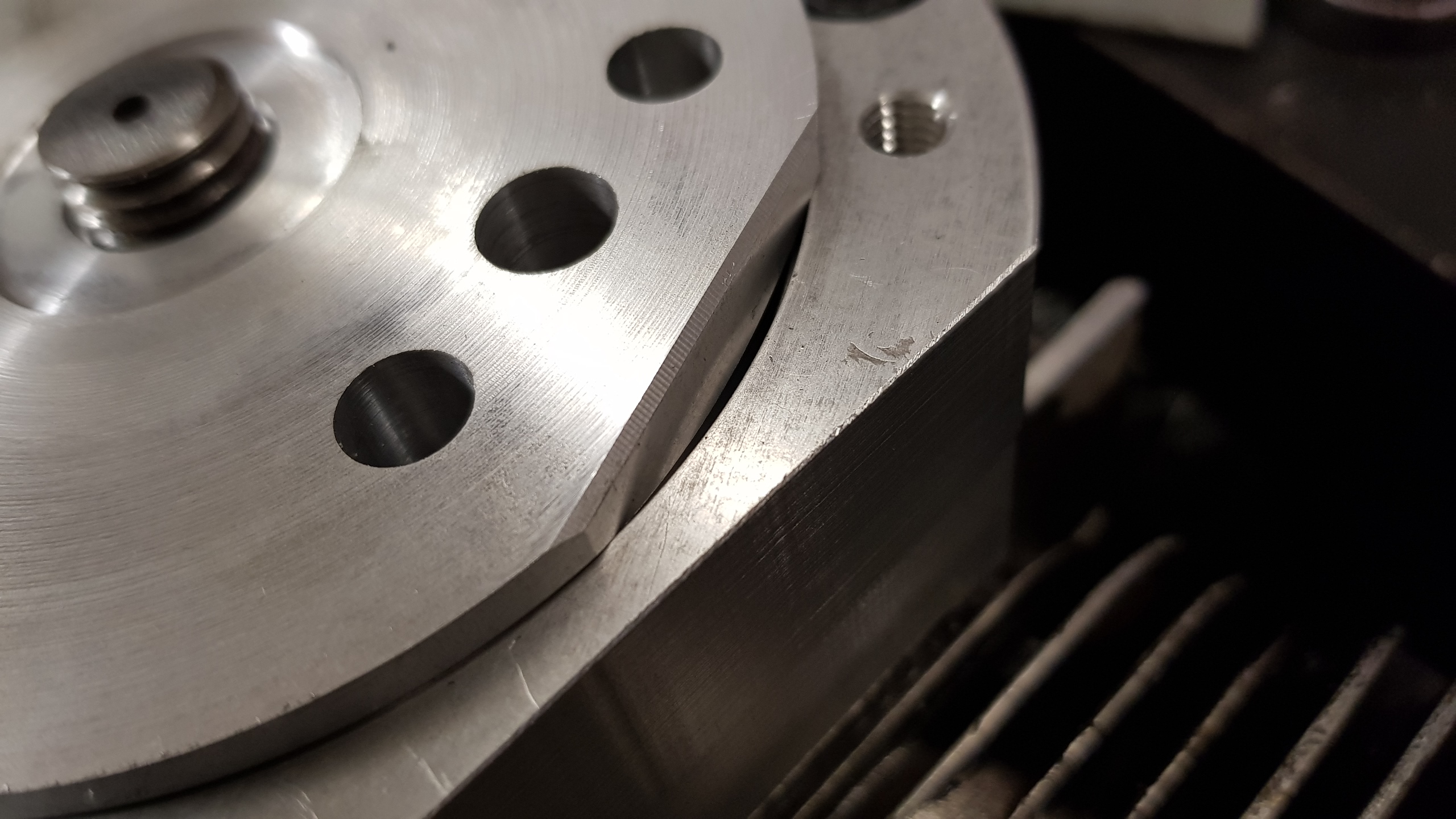

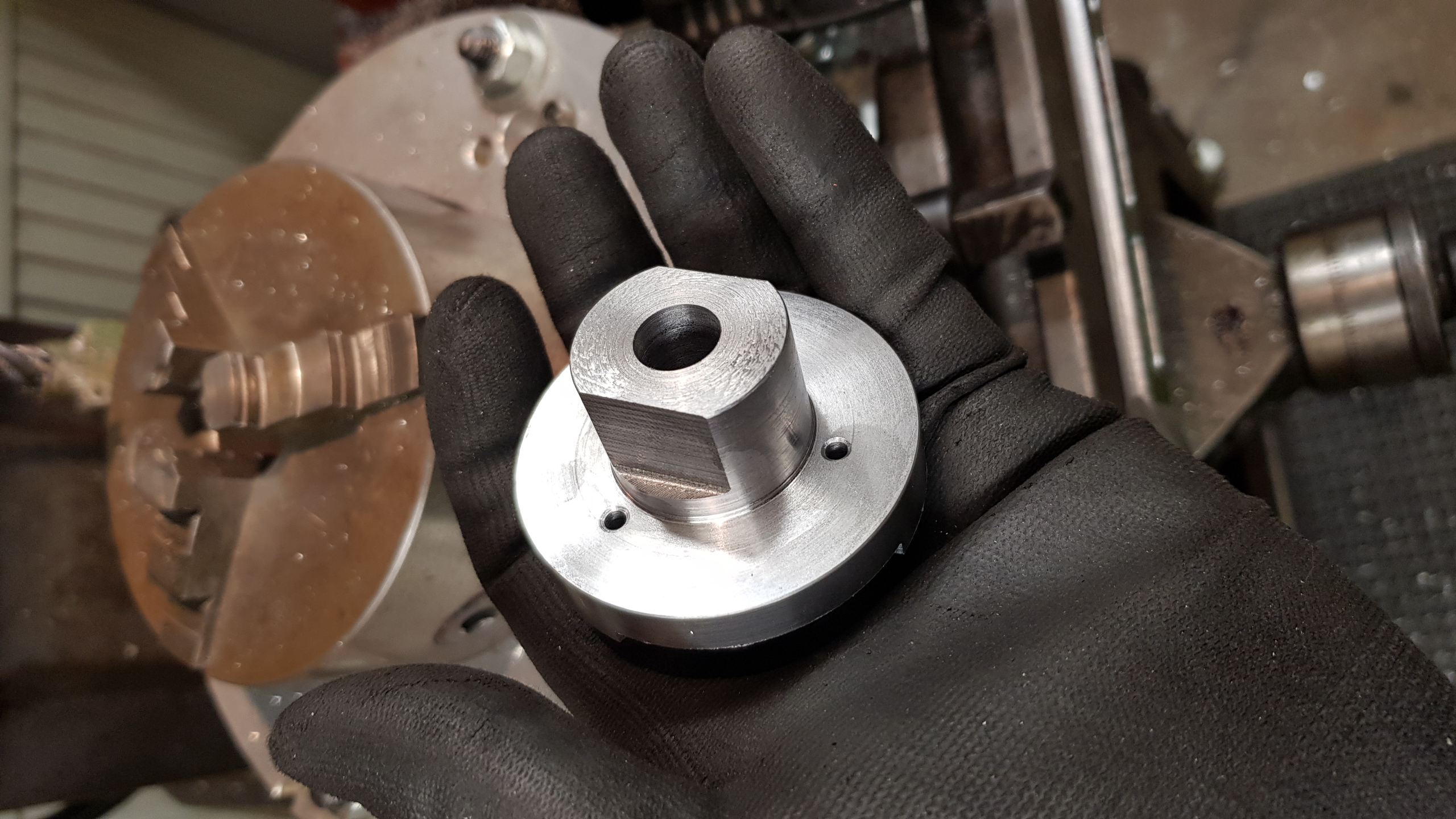

Med nytt material till kopplingshållaren så kändes det bättre att svarva fram det som förhoppningsvis ska ta form i rundmatningsbordet i fräsen sen.
Fräste ut vevhuset och fräste av sidan så att adapterplattan sitter stadigt sen.
Sakta men säkert!

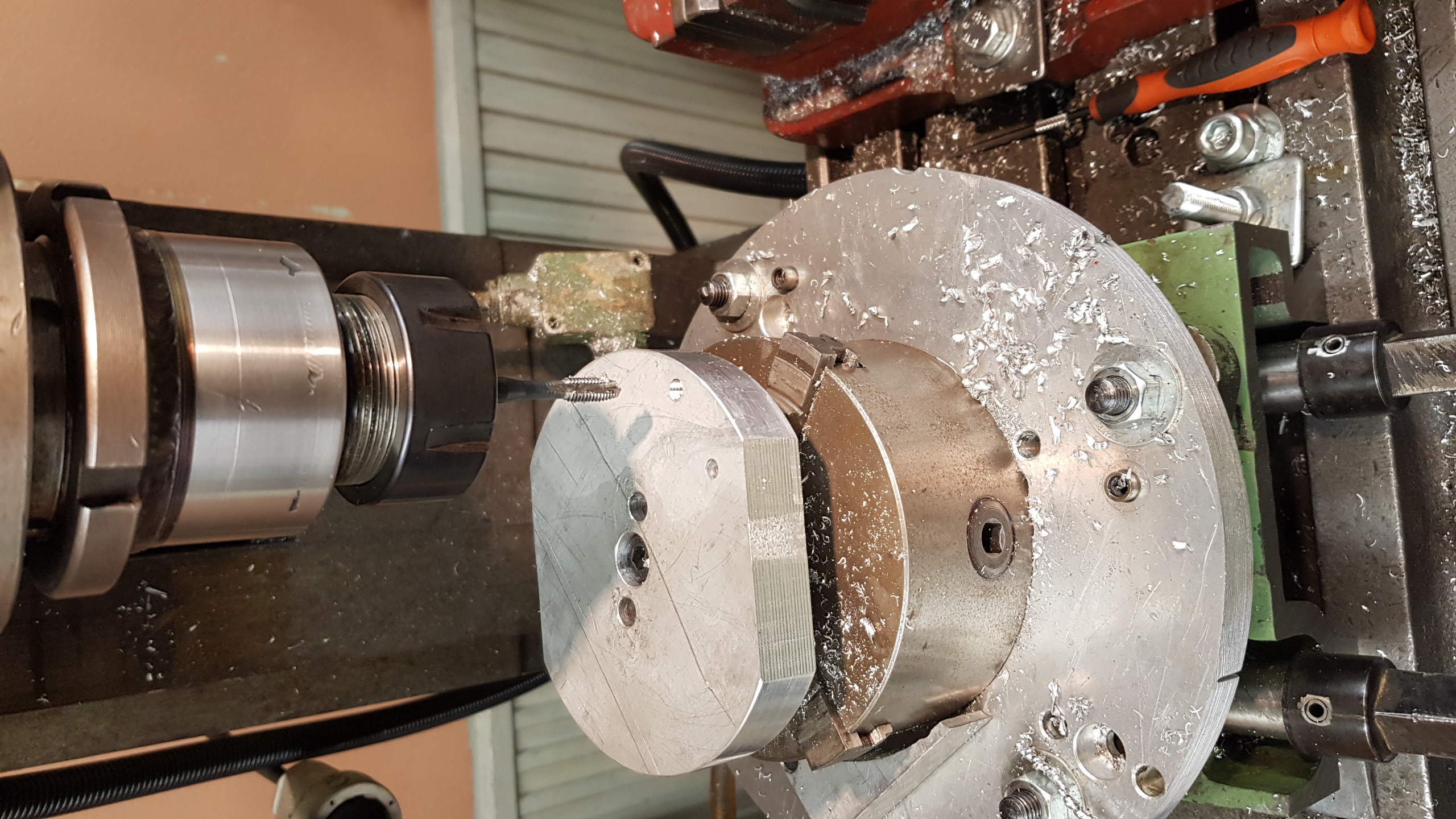

Re: Dave's RAMINATOR

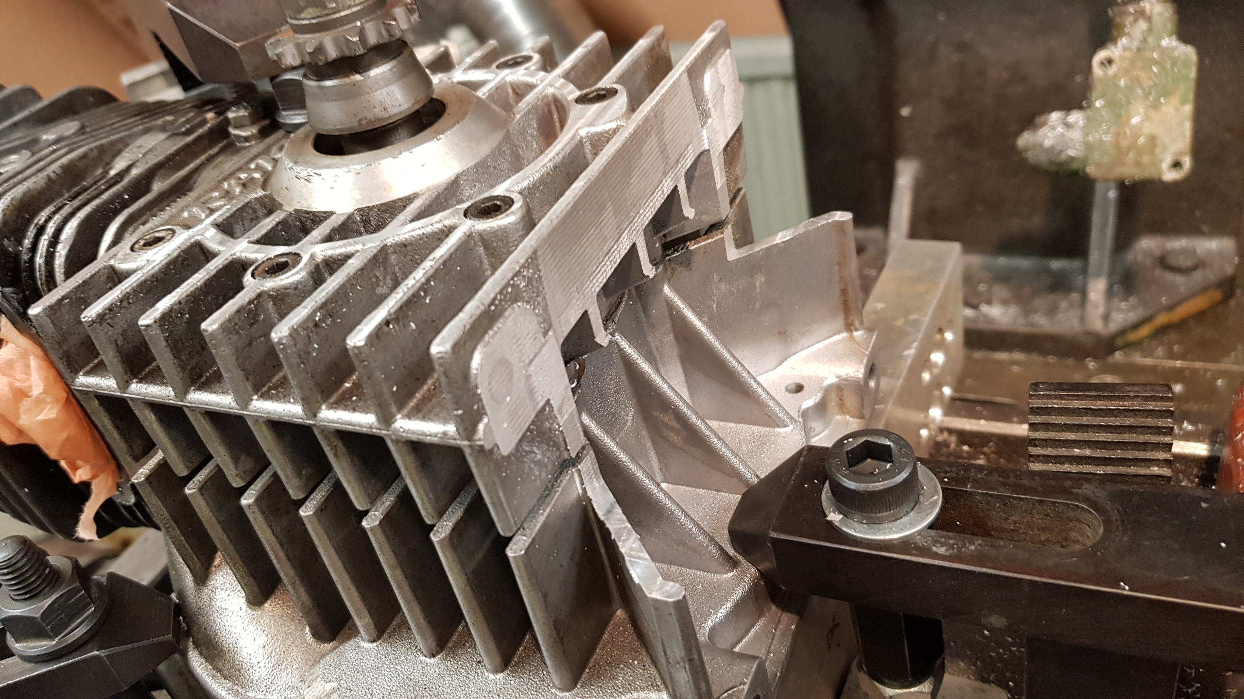

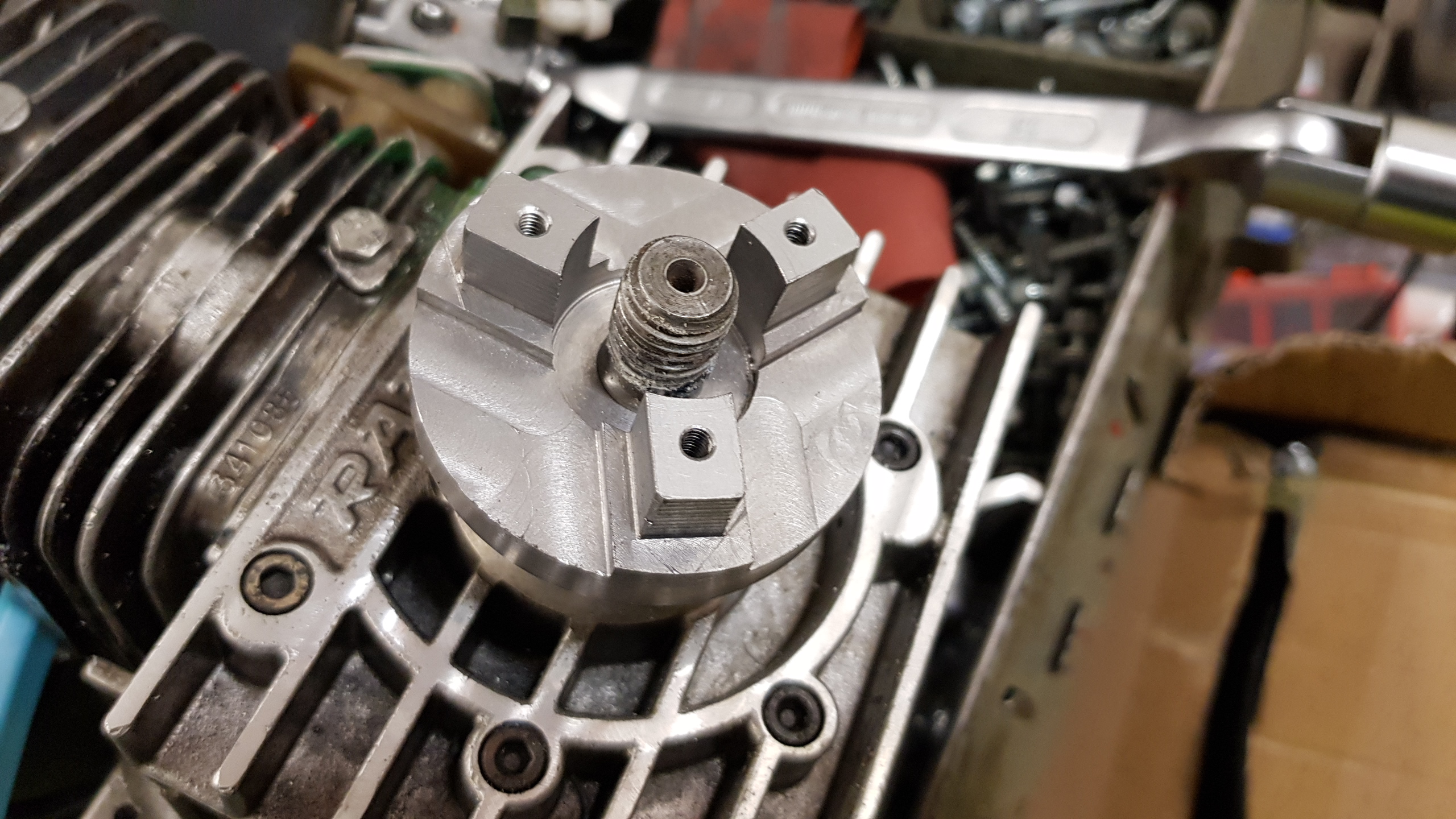

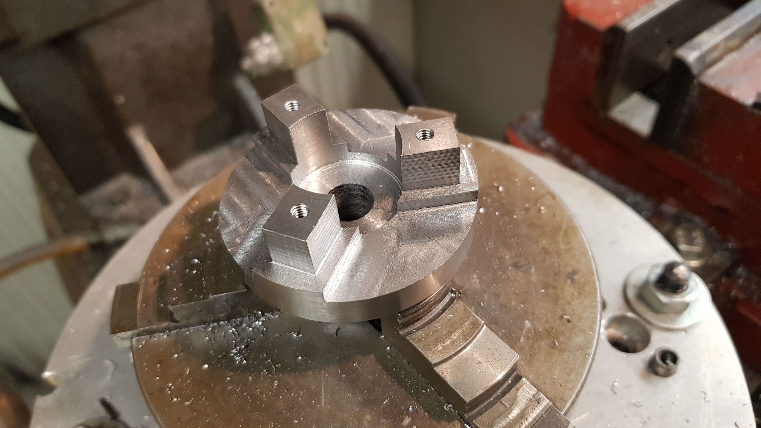

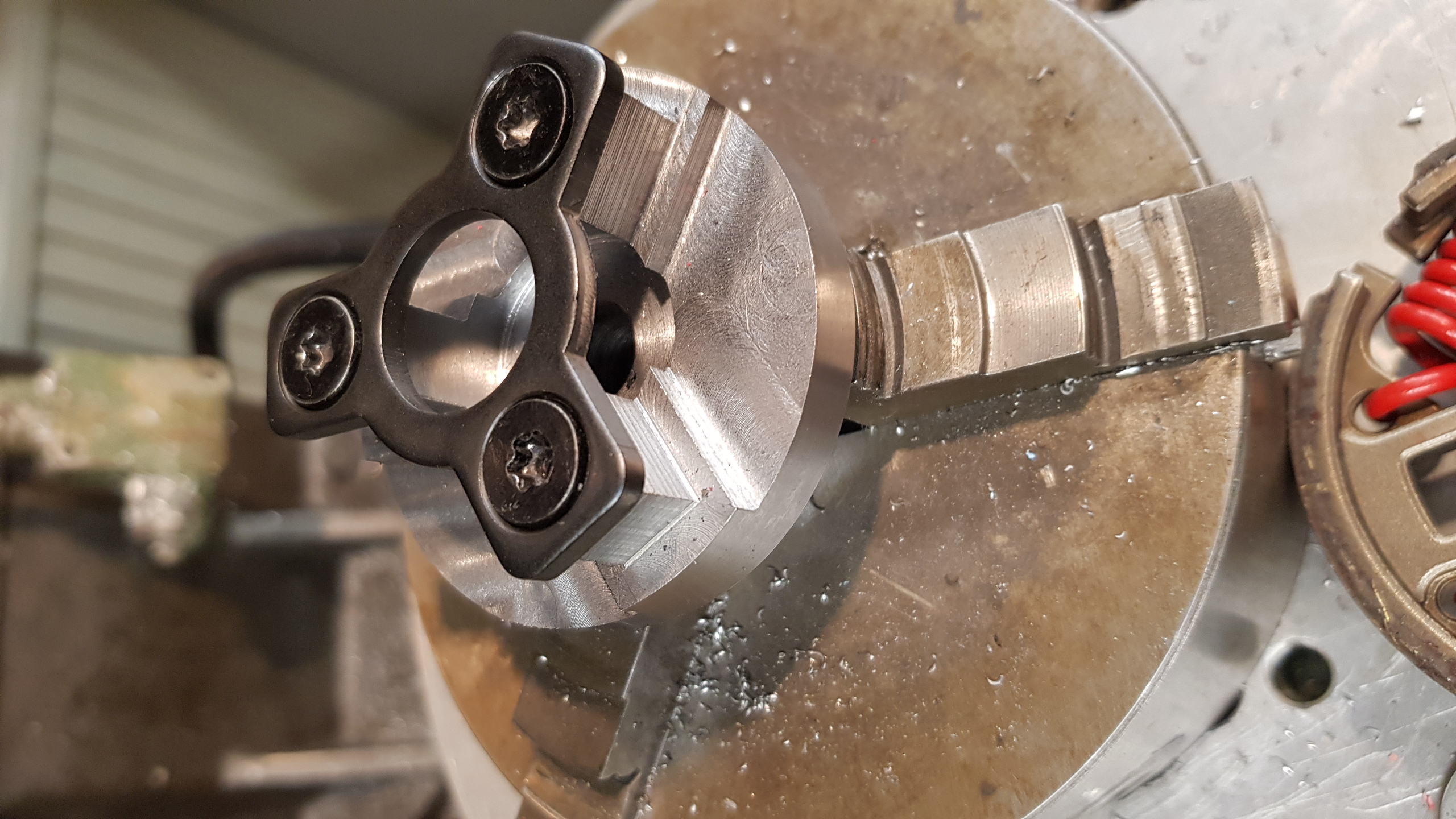

Post by Dave » 11 Jan 2020, 22:35
Blev lite pysslat ikväll med, och som vanligt ändrar man sig mitt i och gör saker onödigt besvärliga.

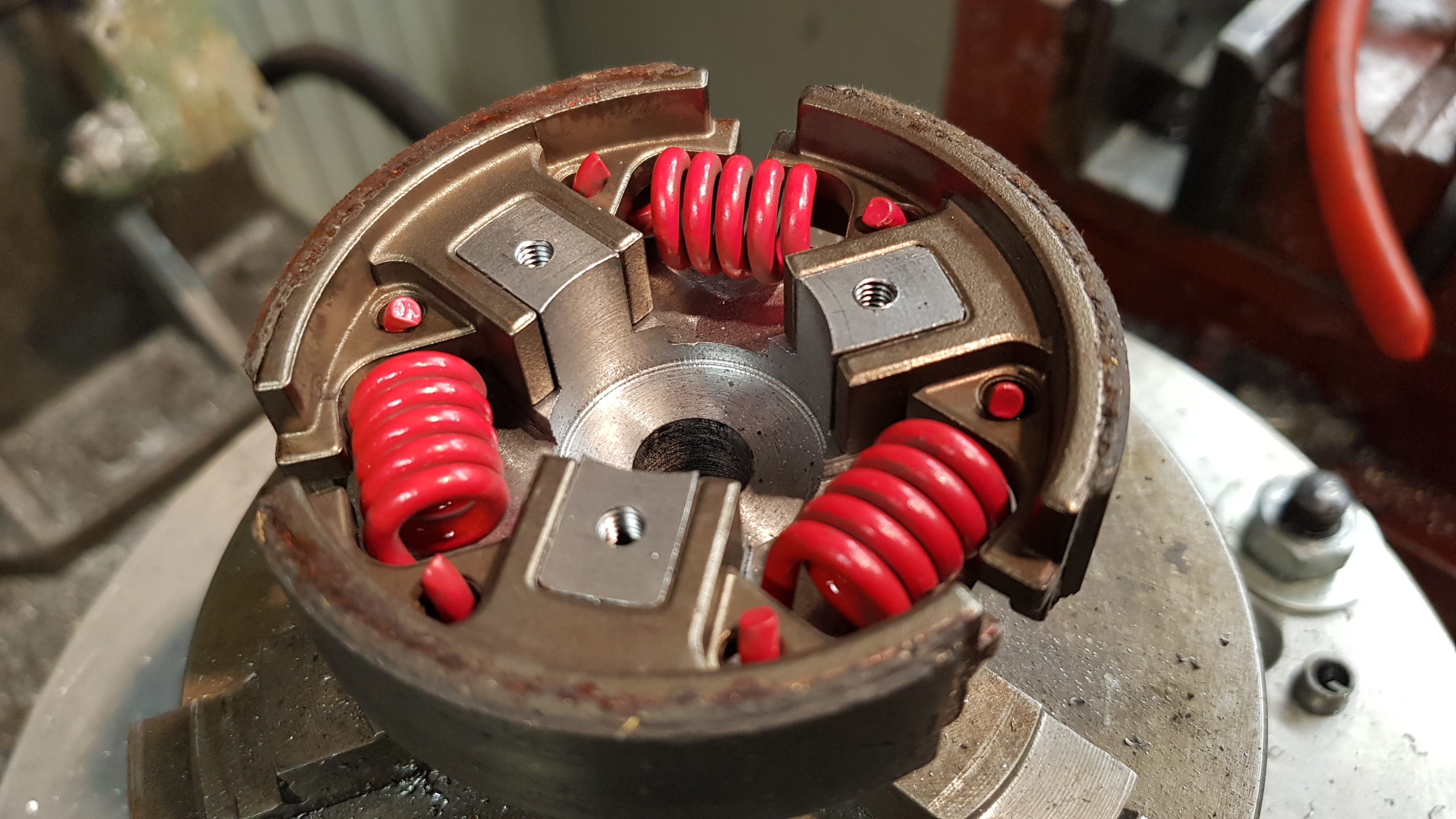

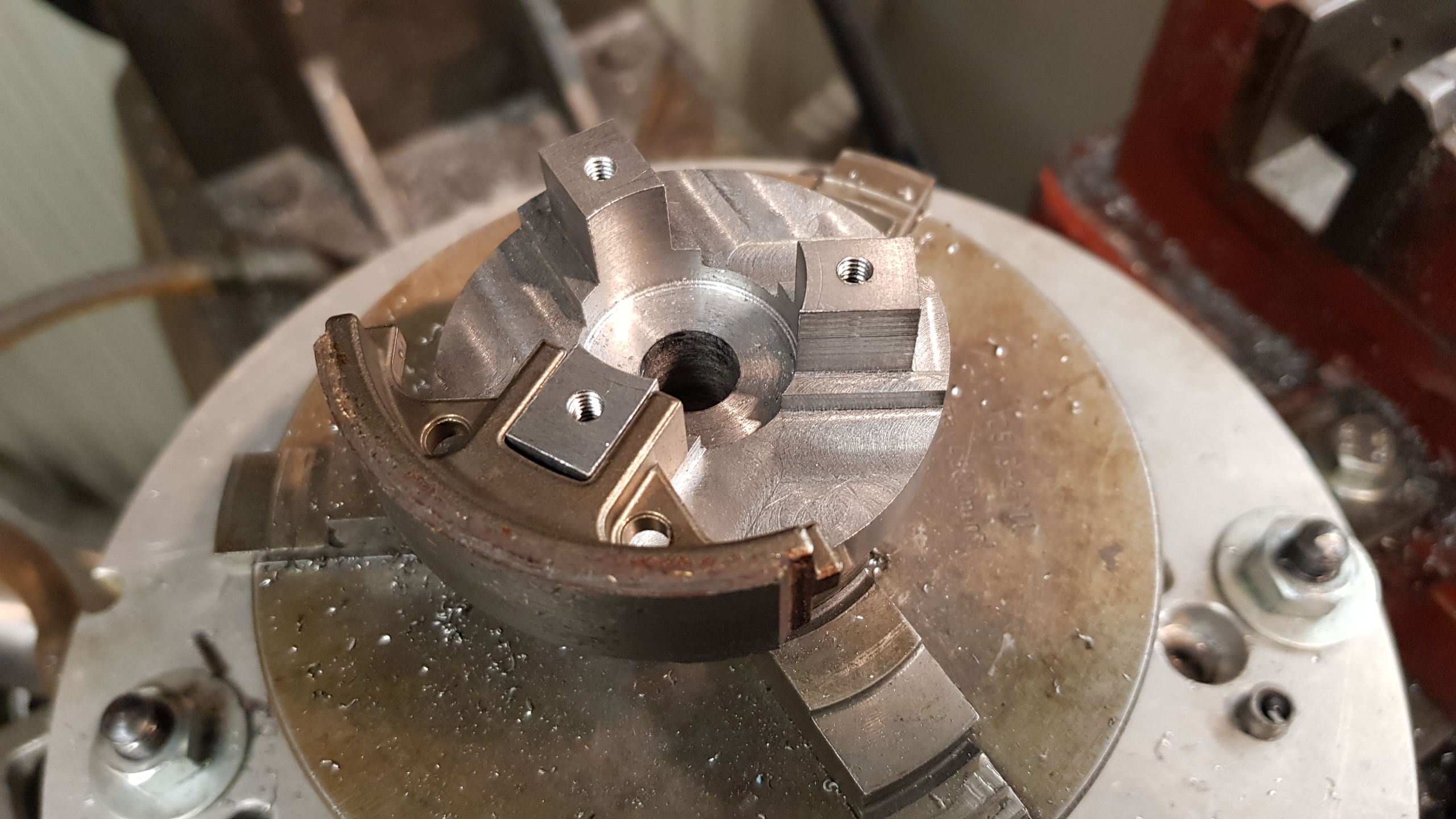

Men skam den som ger sig!
Började fräsa och ut ramlade en kopplingshållare som jag hoppas ska kunna lira ihop med motorn och 78mm kopplingen från min GP460...
Riktigt kul att den inte bygger så mycket som jag först trodde!

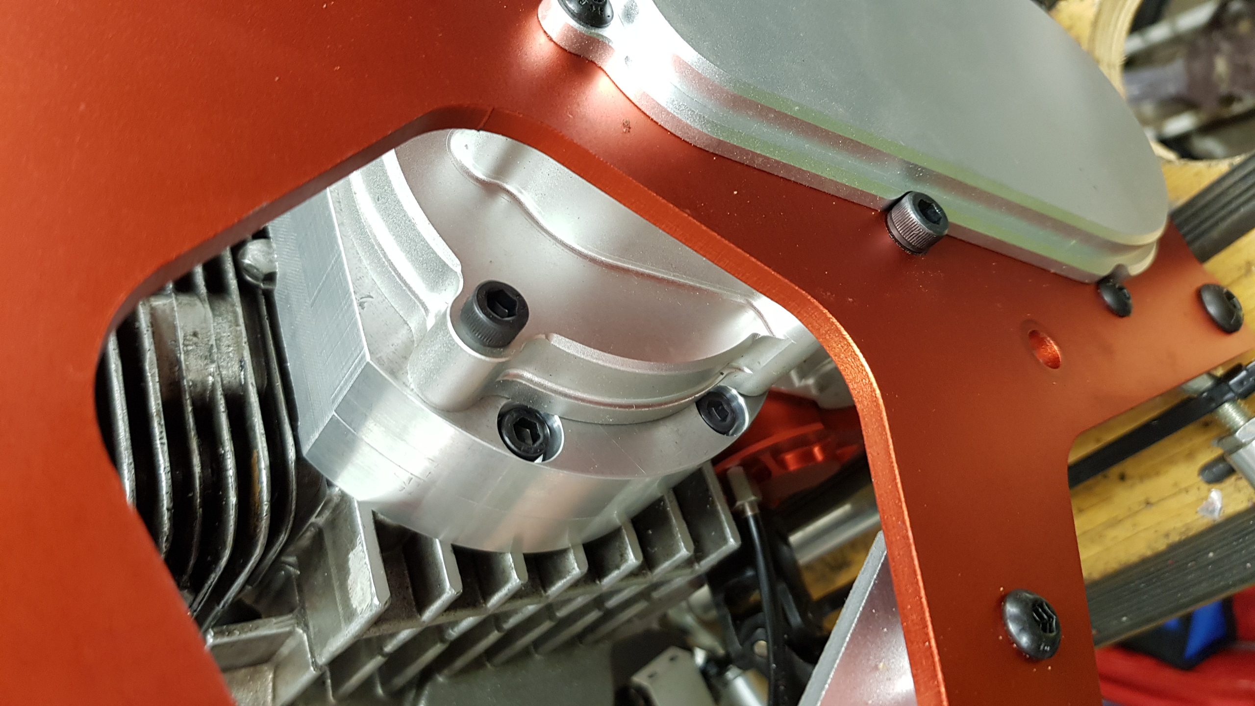

Post by Dave » 11 Jan 2020, 22:42

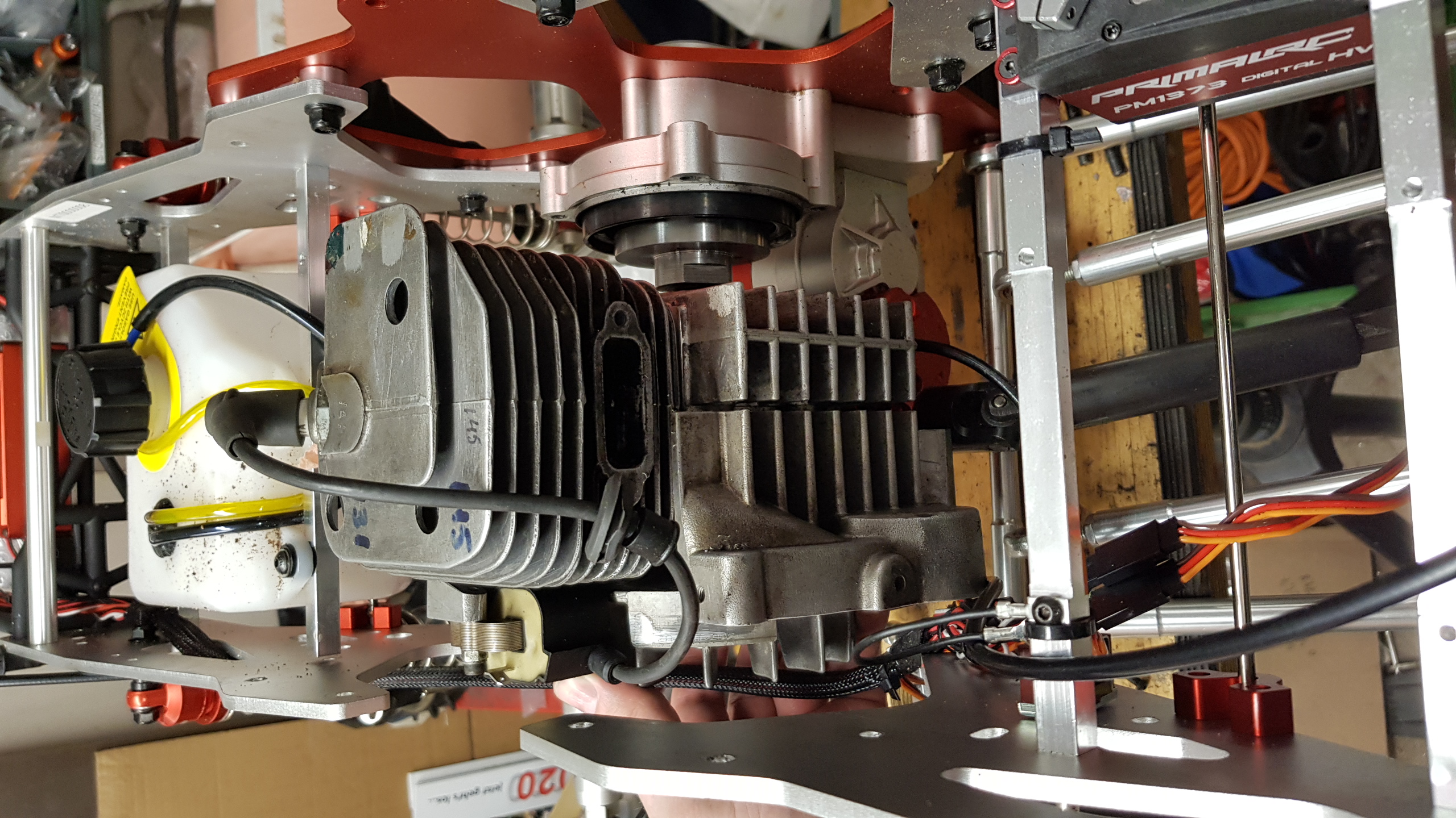

Och nu kan man se mer hur mycket det är kvar att modifiera...
Lite motorfästen, lite kapning i fläktkåpan och sen vore det inte omöjligt att starta den i bilen...

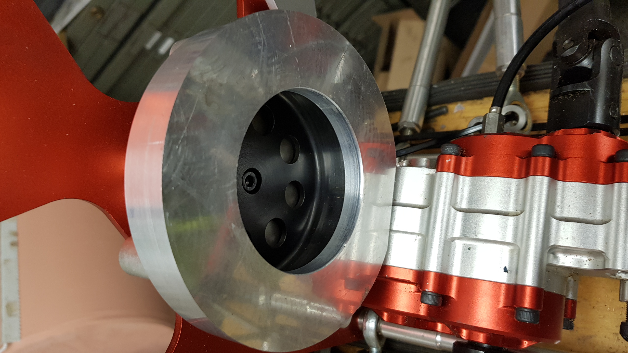

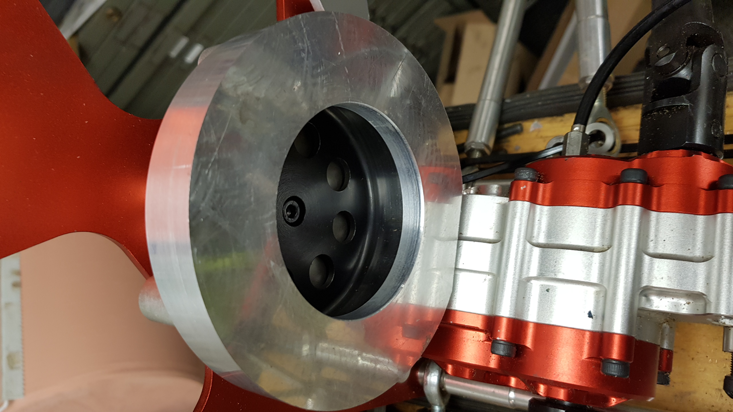

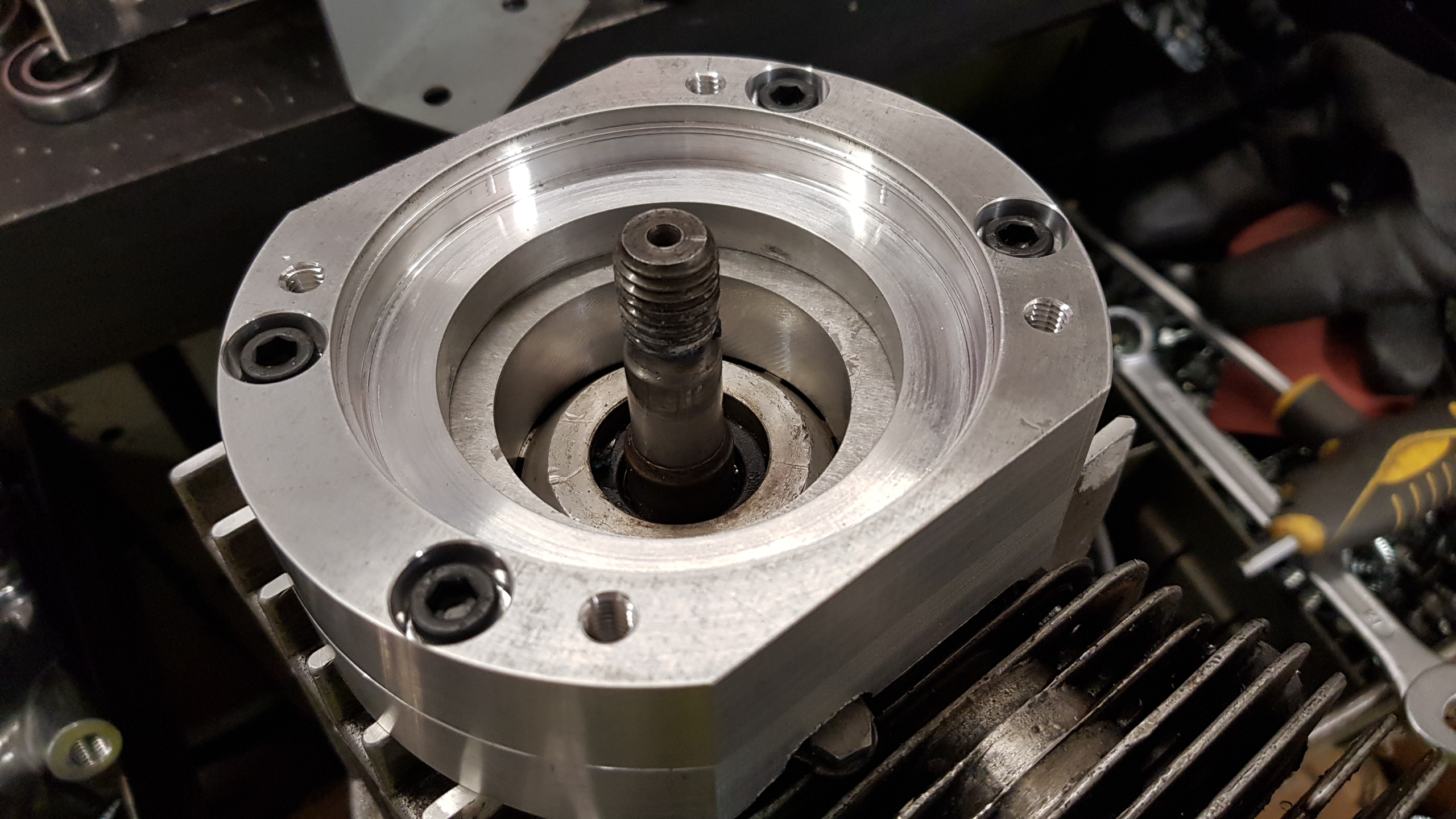

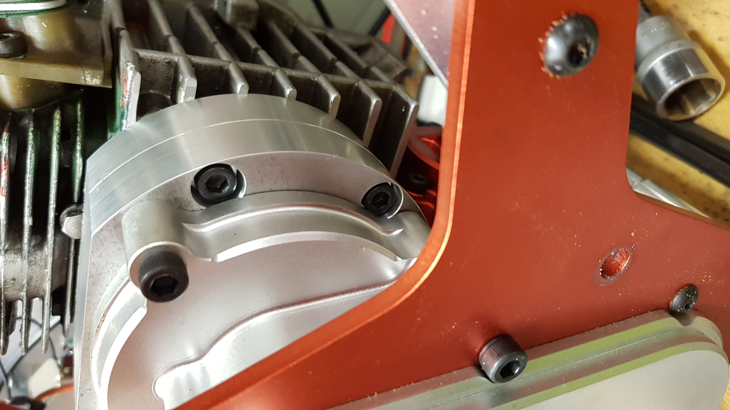

Post by Dave » 13 Jan 2020, 08:44

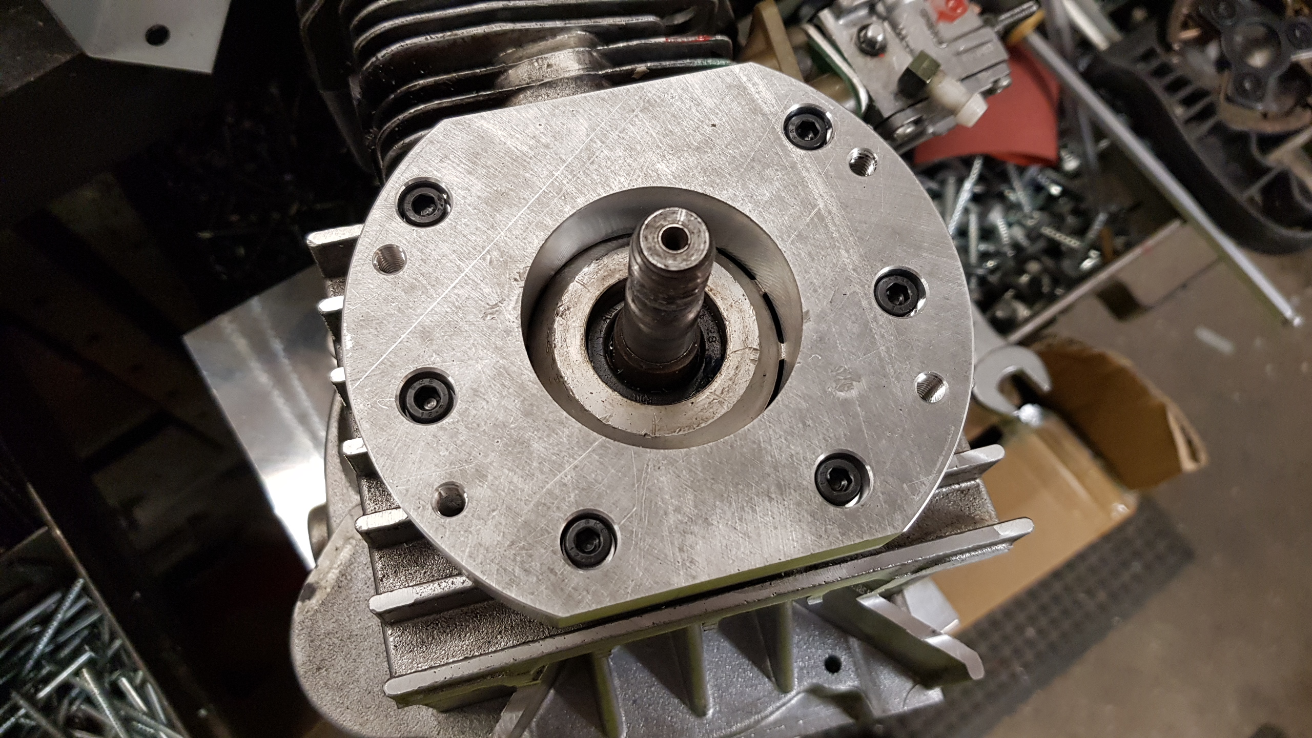

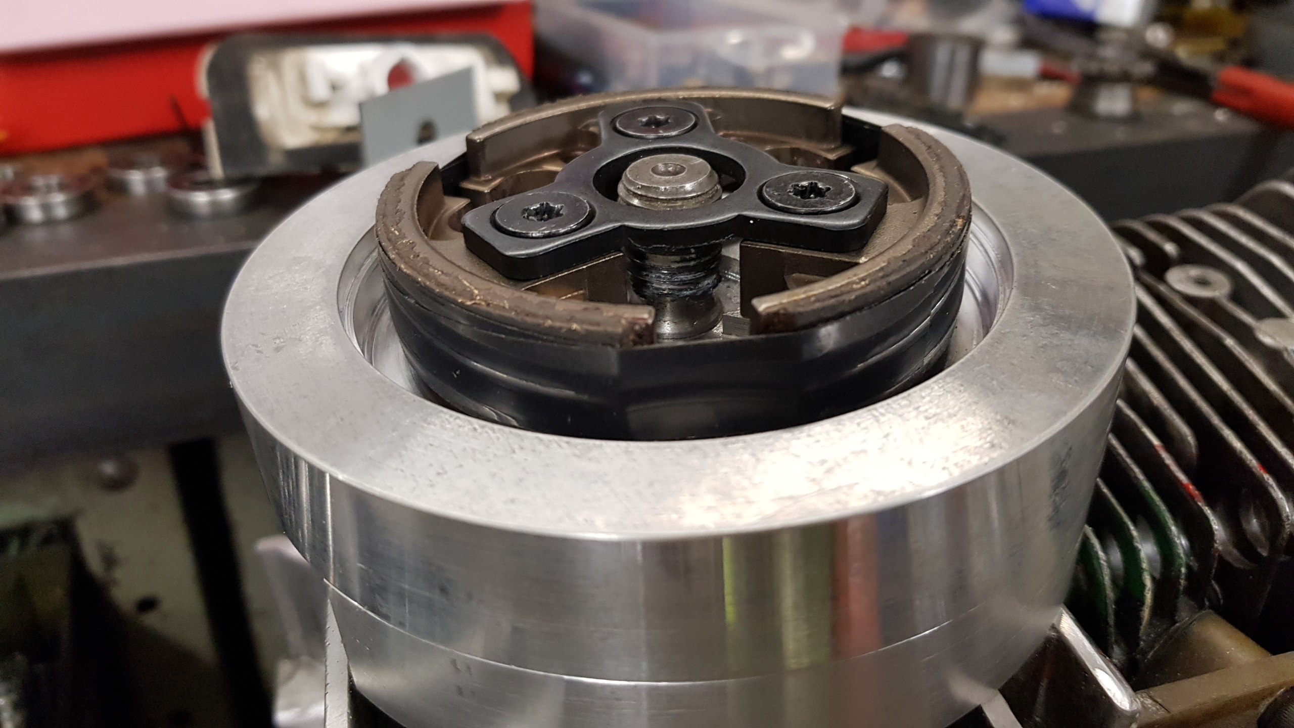

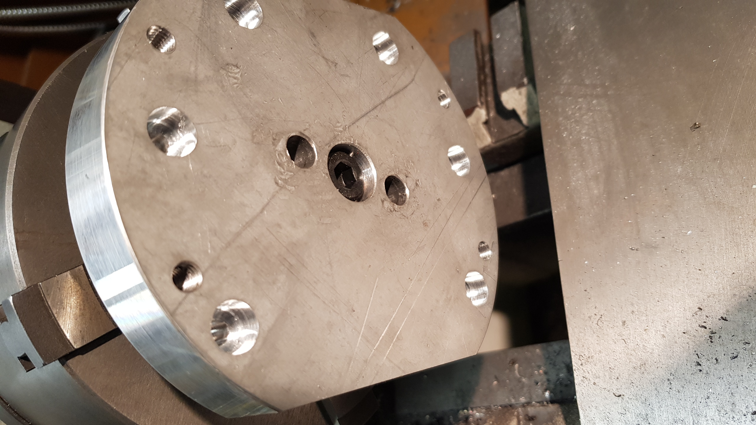

Adaperplatta på motorn på plats!

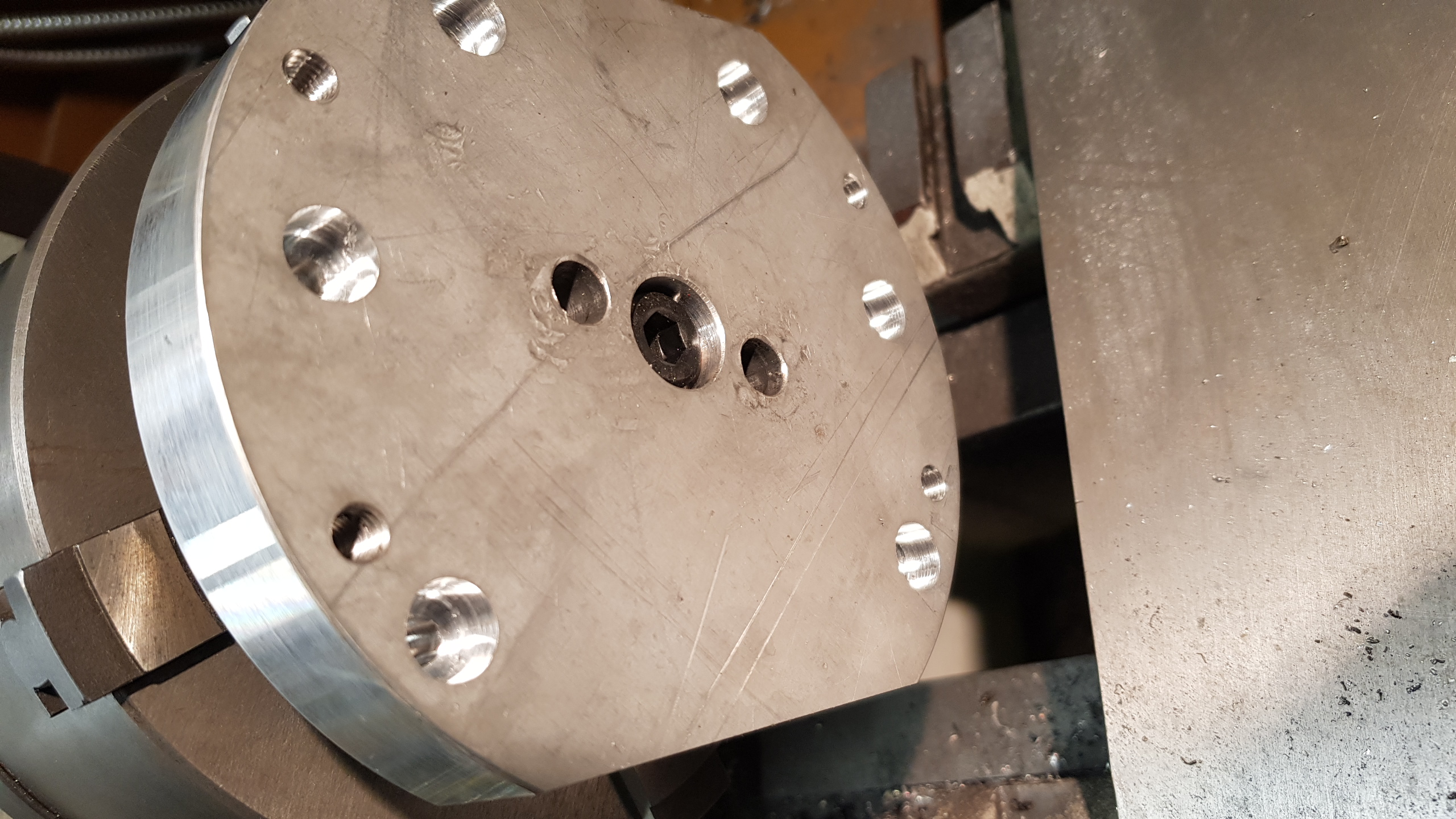

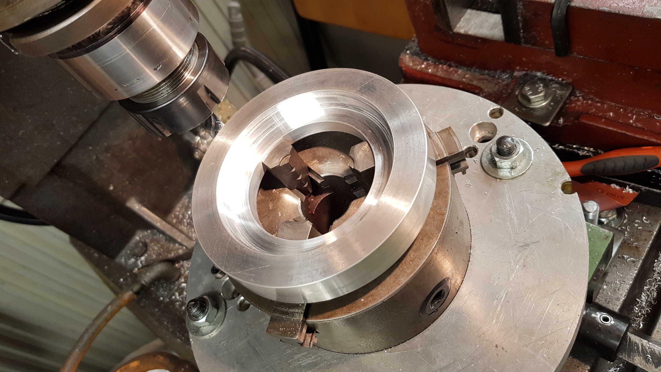

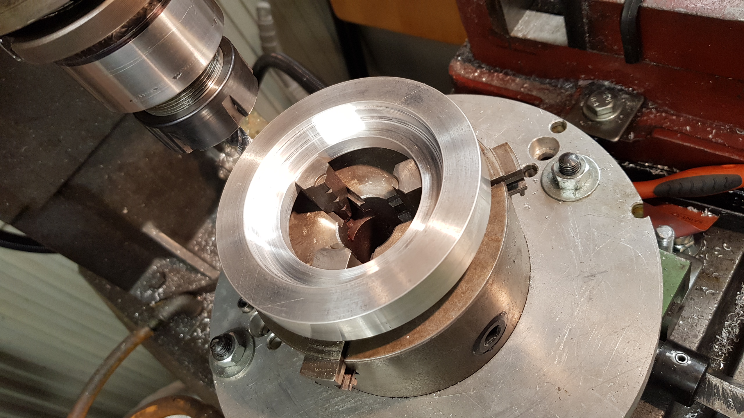

Post by Dave » 13 Jan 2020, 23:00

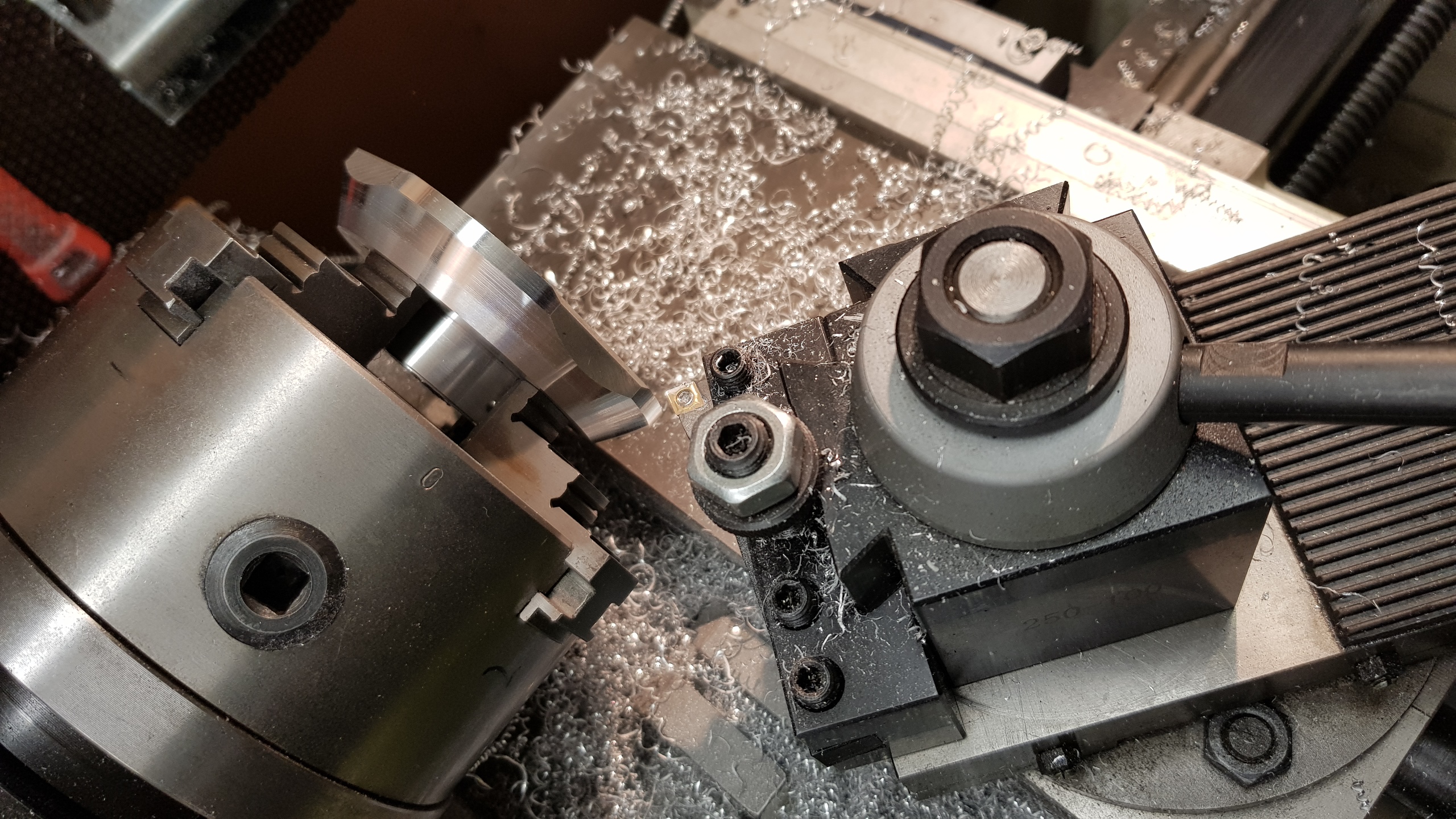

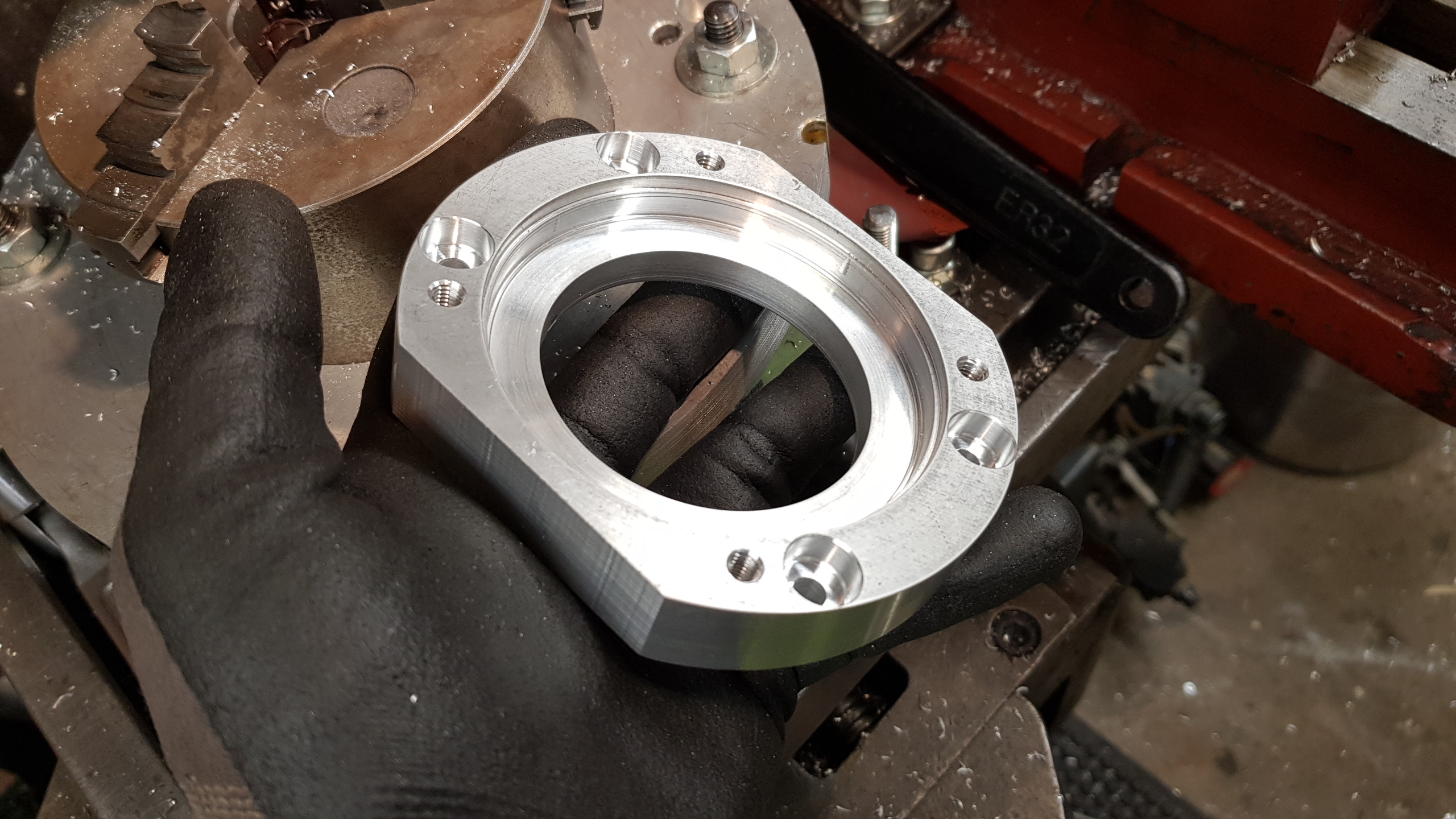

Blev en liten stund i verkstaden ikväll igen!
Nu med pyssel för den andra adapterplattan som ska bultas i bilen!

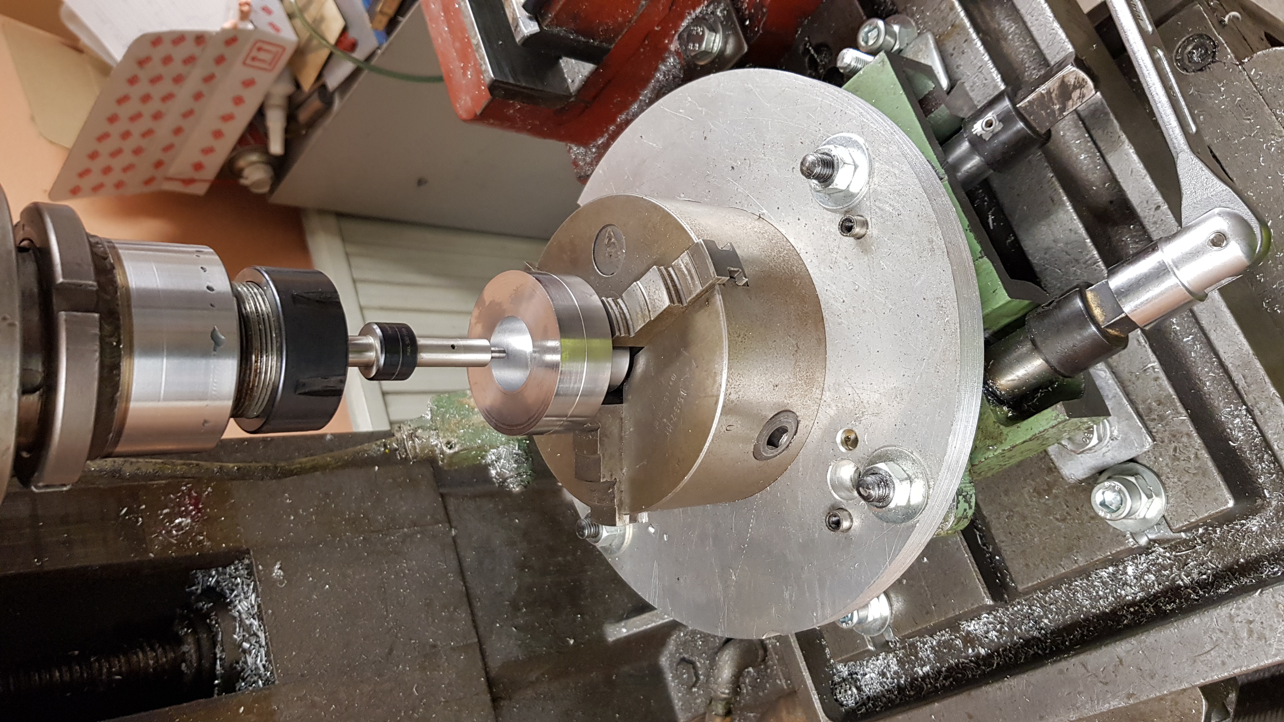

Post by Dave » 13 Jan 2020, 23:03
Och ringen svarvades till så exakt passning som möjligt då den måste centreras perfekt.
Nu ska den få lite hål och gängor med!

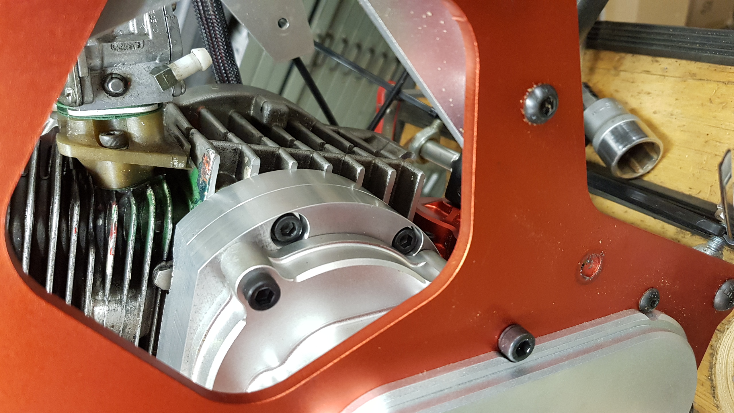

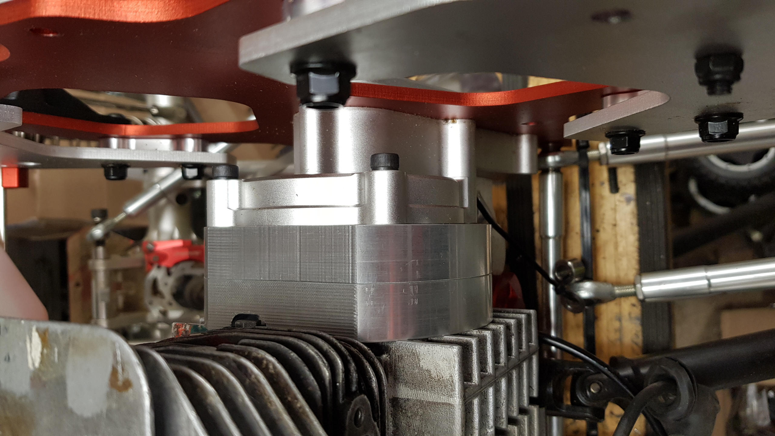

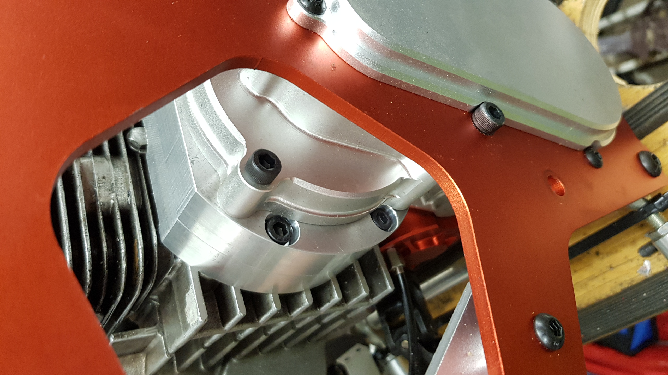

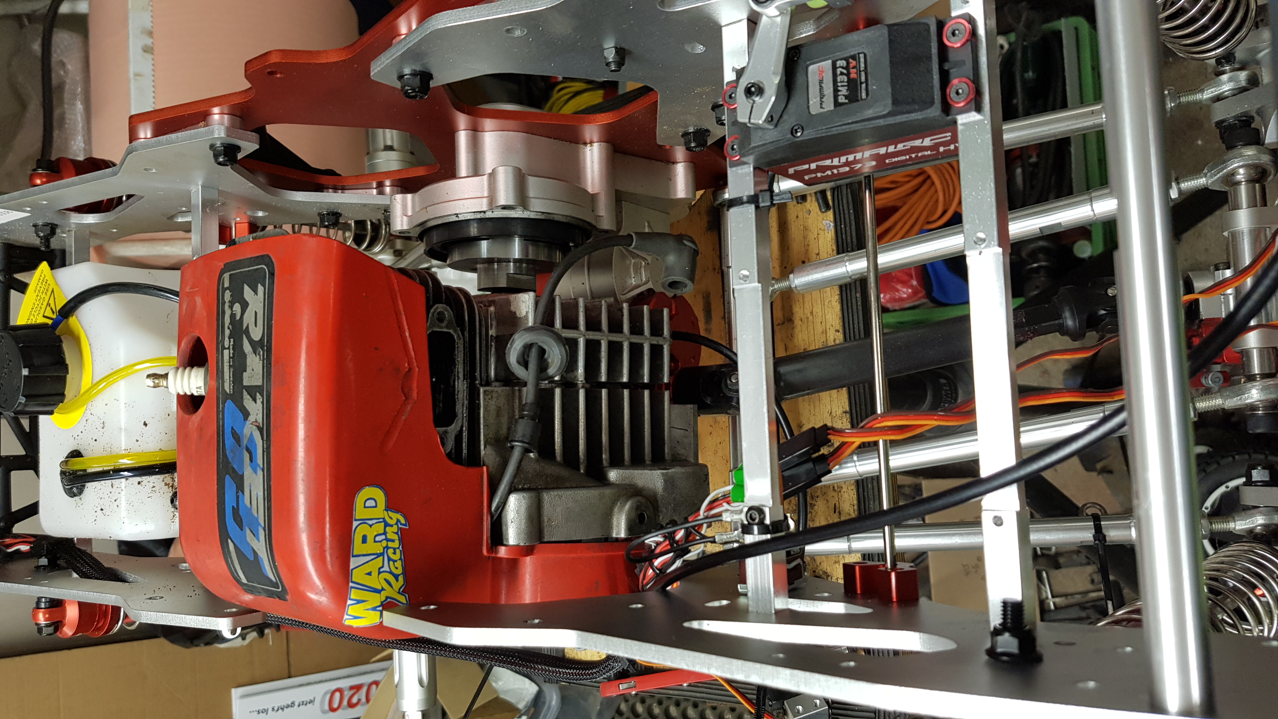

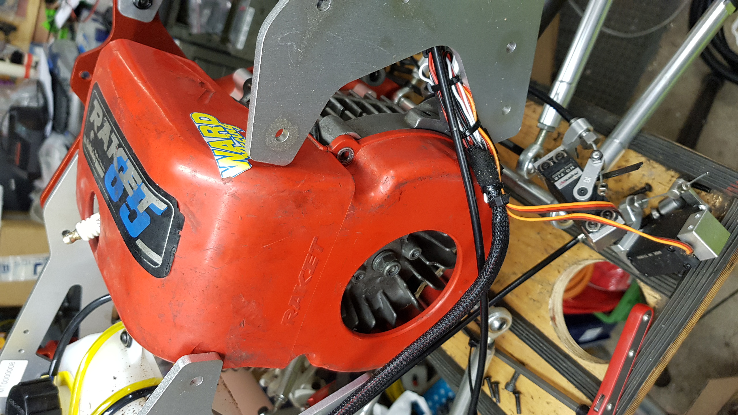

Post by Dave » 14 Jan 2020, 21:02
Well, shave my ass, paint me green, and call me grass...
Den passar!
Efter en kväll vid fräsen i frustrationens tecken har jag testat att montera motorn i bilen, och den smet dit nästan löjligt fint...
Lite småfix och ett stödfäste till motorn på andra sidan ska till nu, men det här kändes plötsligt som fullt möjligt!
Sjukaste känslan på flera år av galna upptåg!

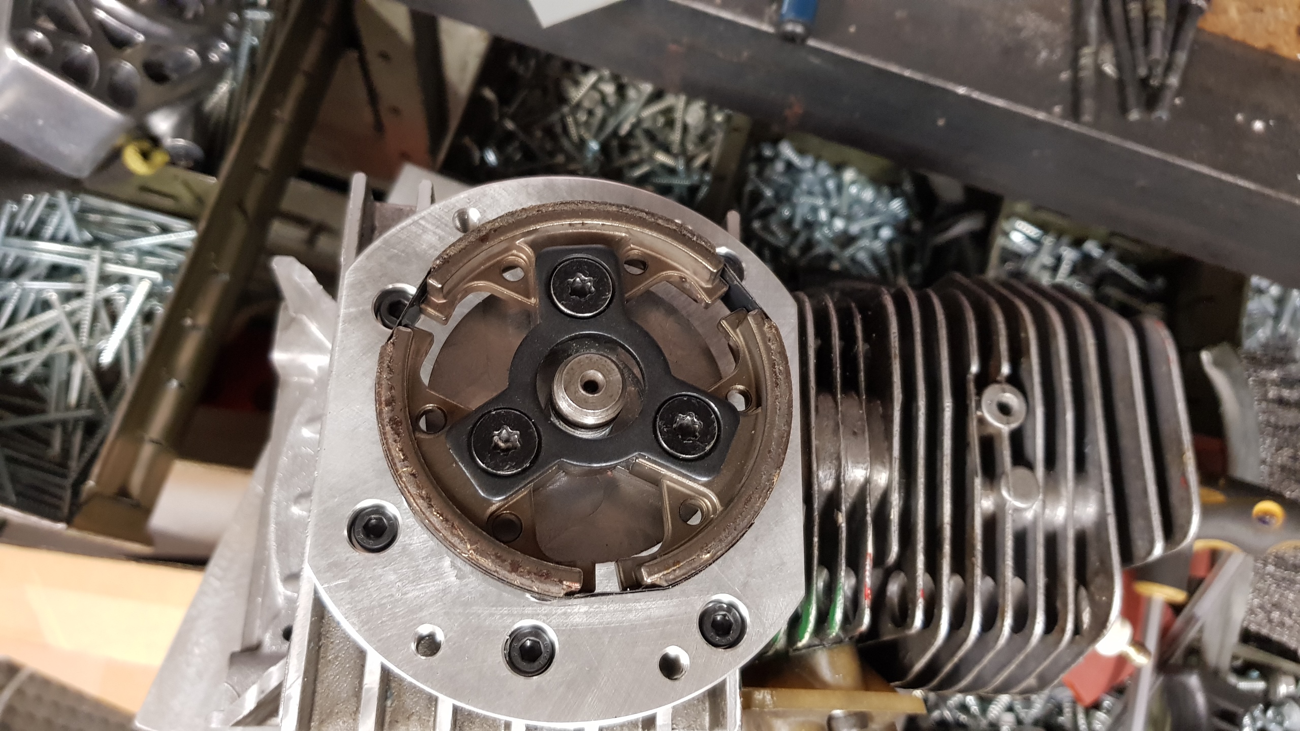

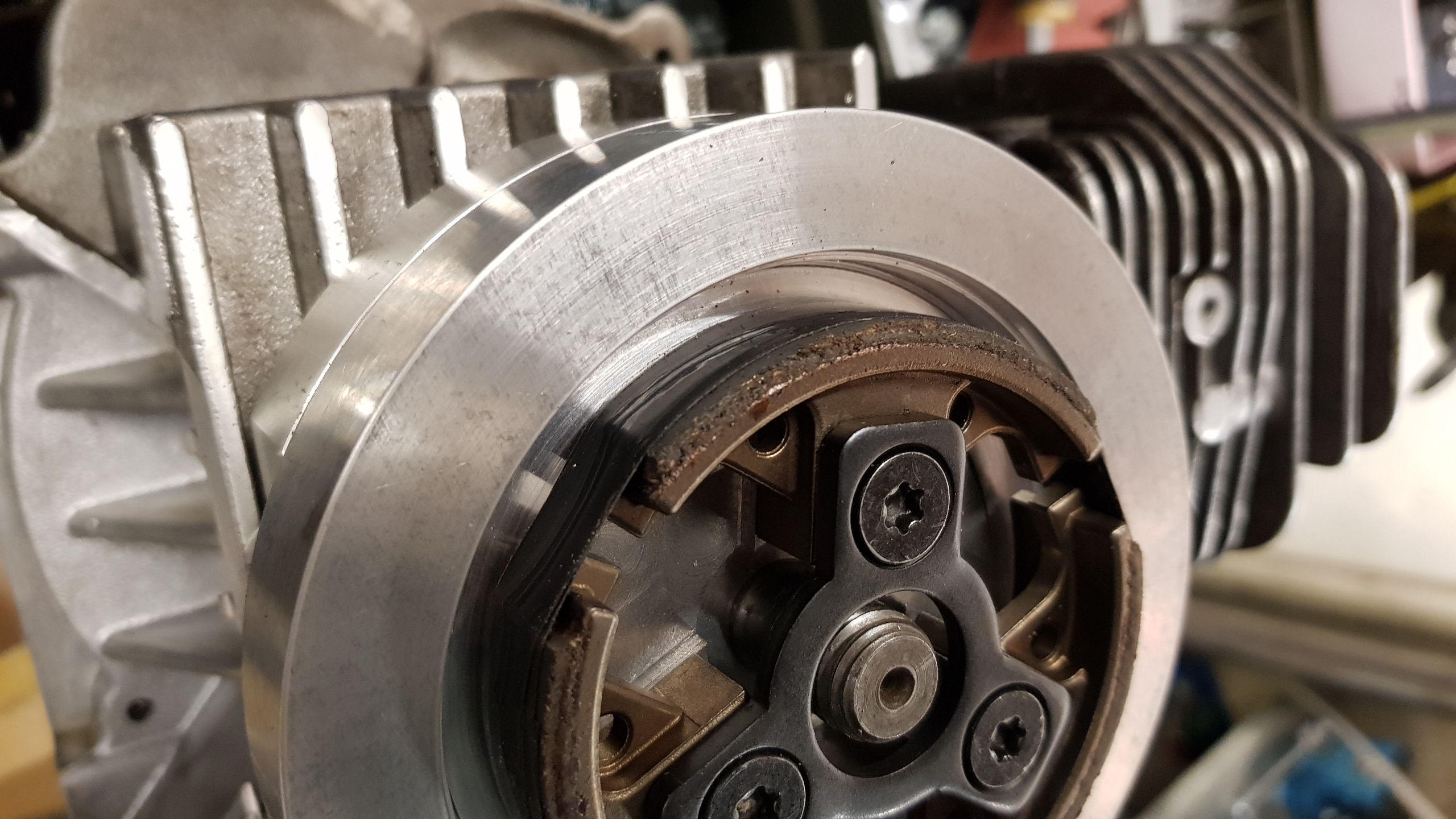

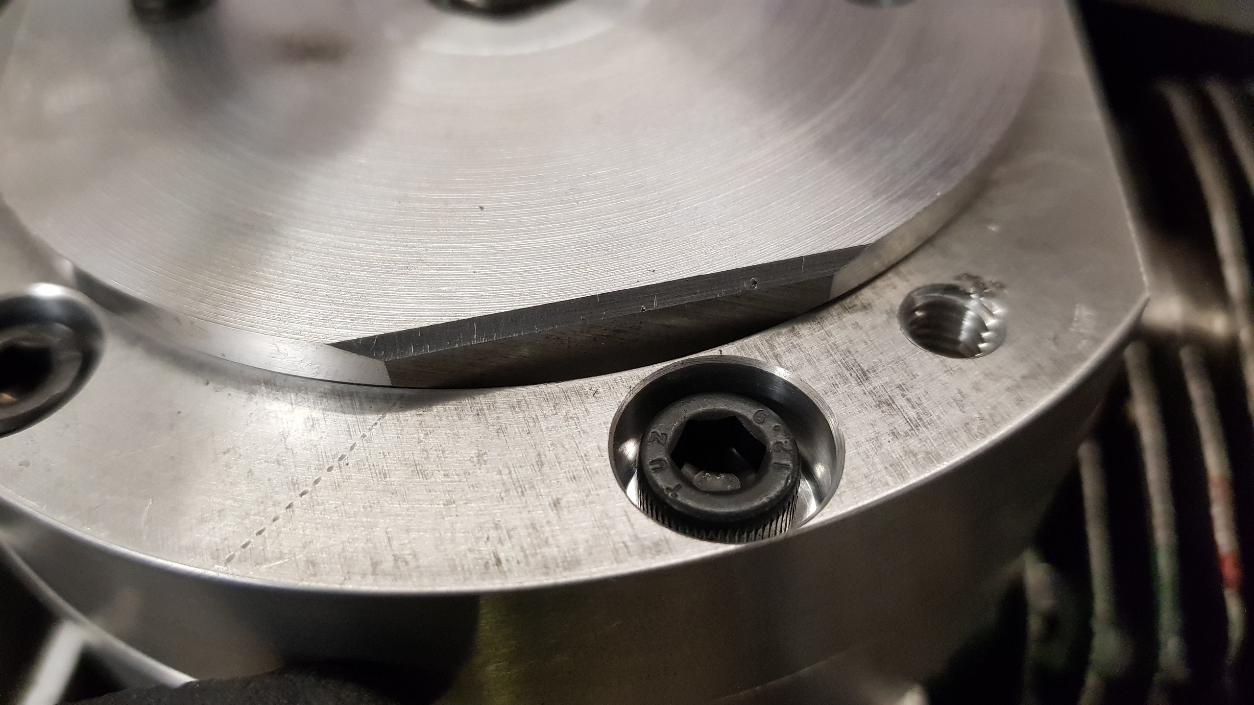

Post by Dave » 16 Jan 2020, 22:05

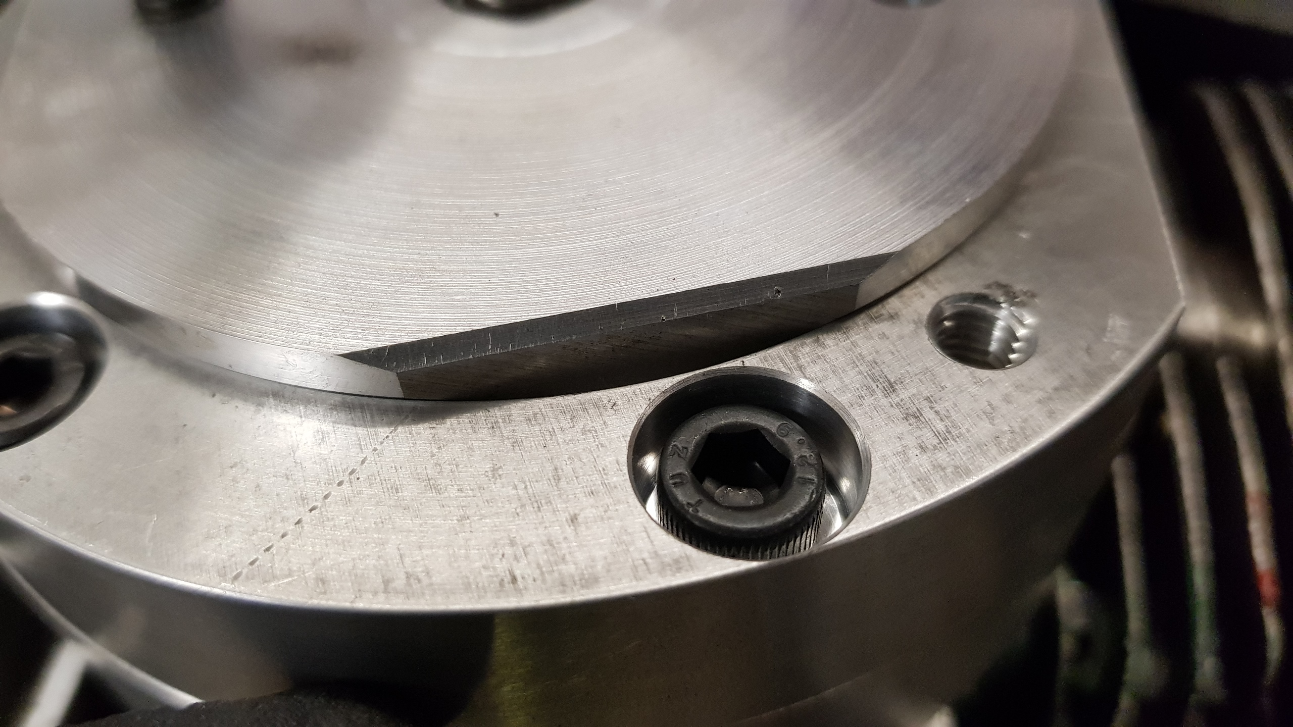

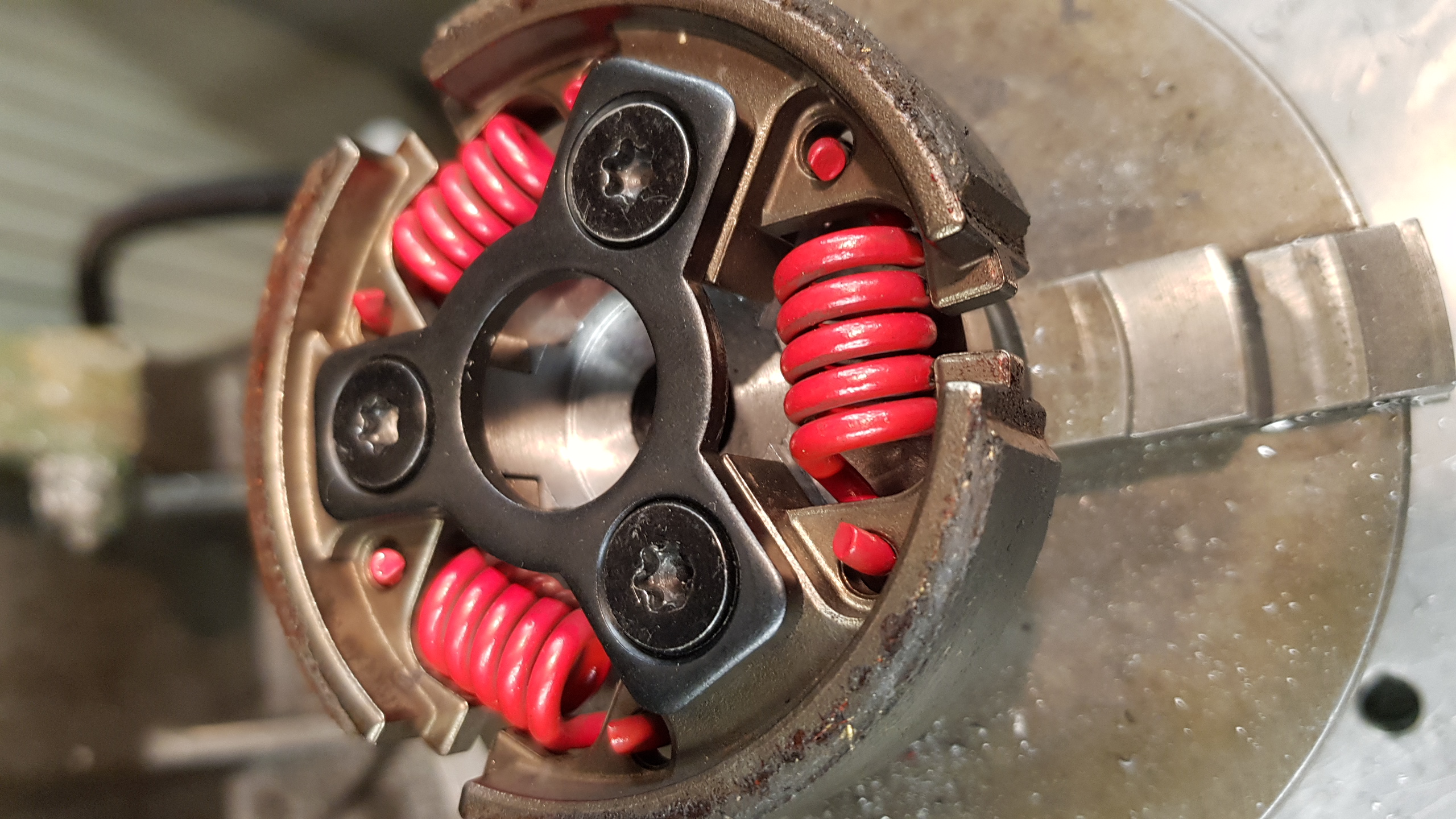

Har pillat med ett verktyg för att centrera kopplingen ikväll.
Adapterplattan på motorn räknade jag inte med att kunna centrera exakt då jag mätte på skruvskallarna, och hålen i den yttre plattan är en aning större än nödvändigt för att kunna flyta lite.
Med tajt passning på vevaxeln och en kona som centrerar på den yttersta ringens kant, kan man enkelt få den helt exakt.
Tog en skrotbit i fel mått i brist på tid att leta fram nåt annat.
Hamnade hyfsat nära, men skönt att veta att den är 100% centrerad.
När den är fastdragen i rätt position ska den stiftas med CPIG hårdmetallstift för att låsa den positionen.
