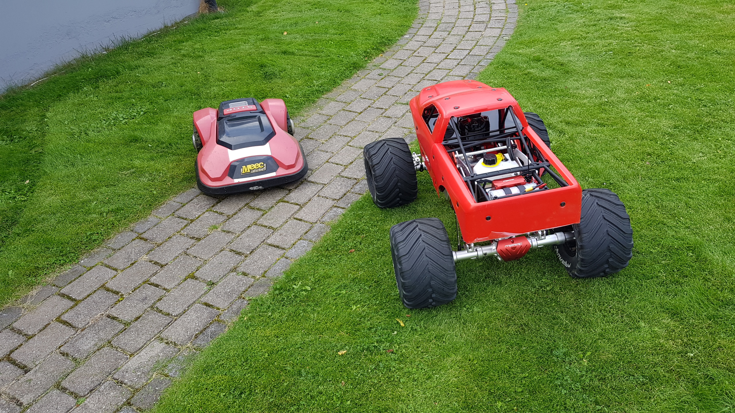

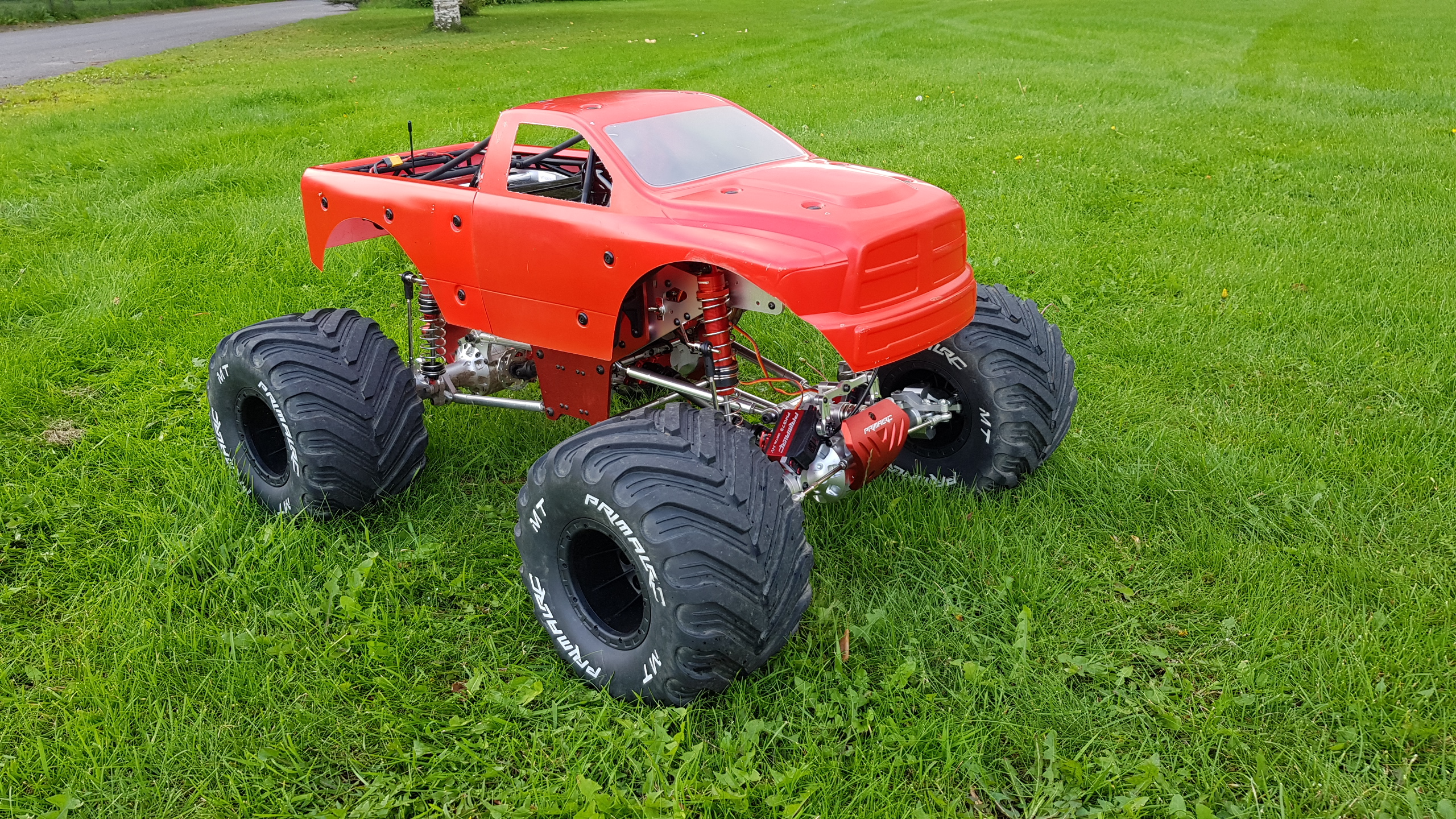

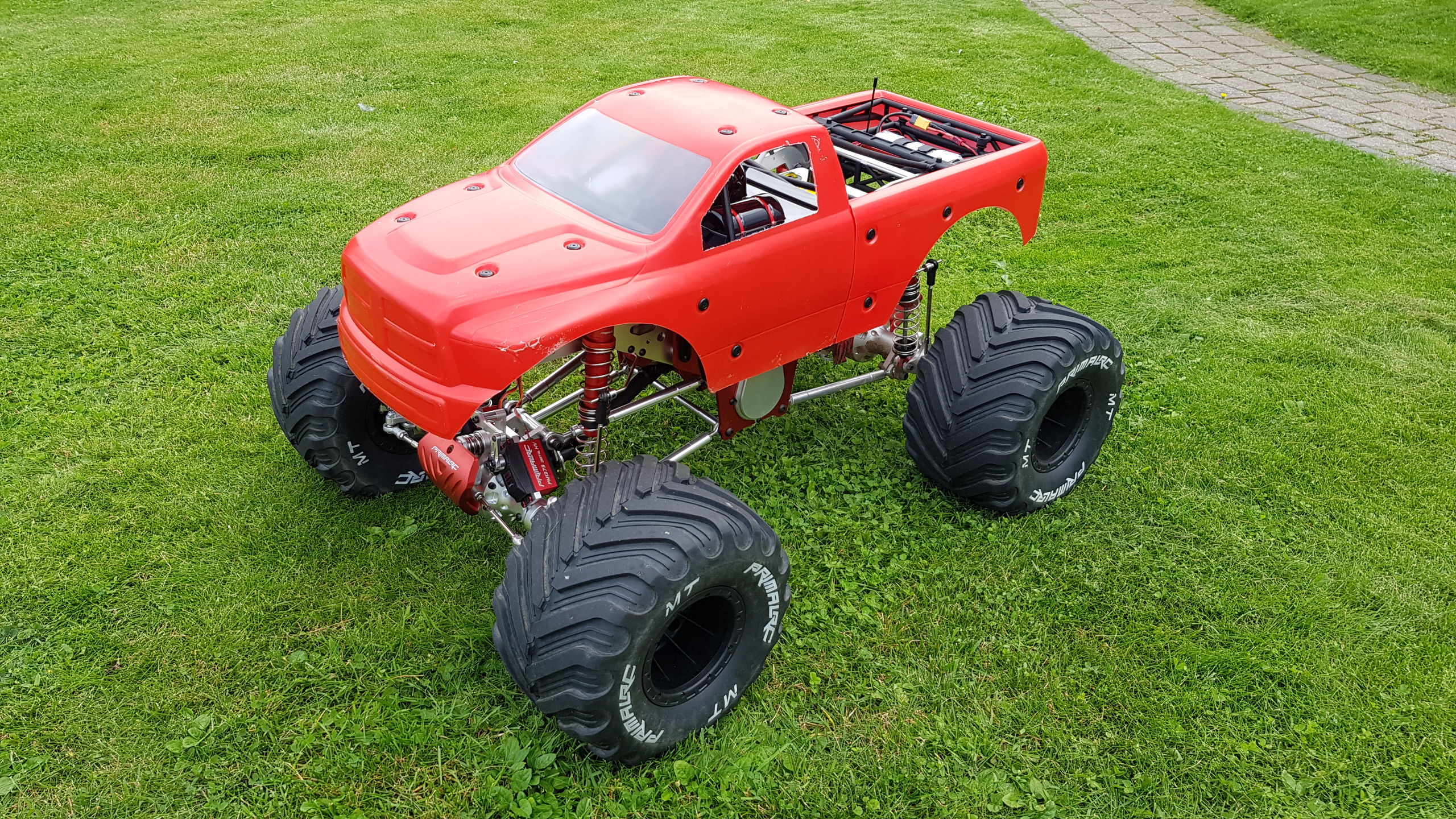

En liten testkörning i trädgården slutade med att jag råkade köra över gräsklipparen.
2 gånger.

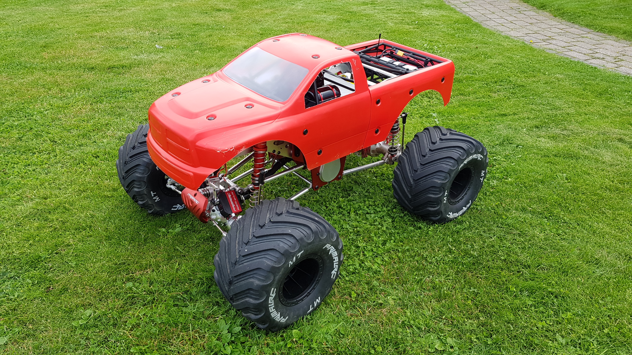

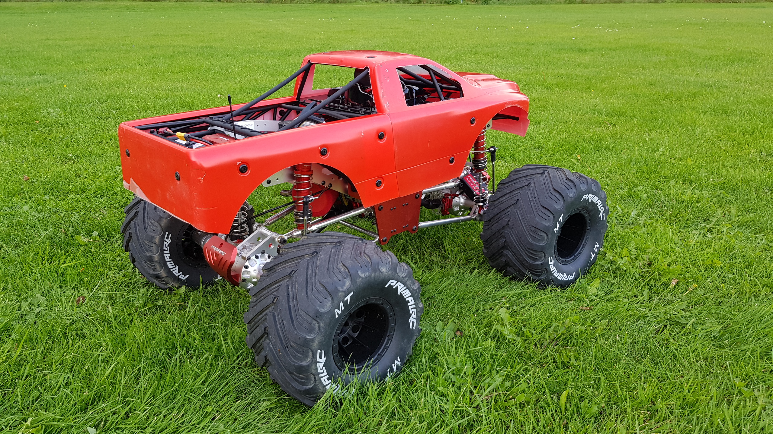

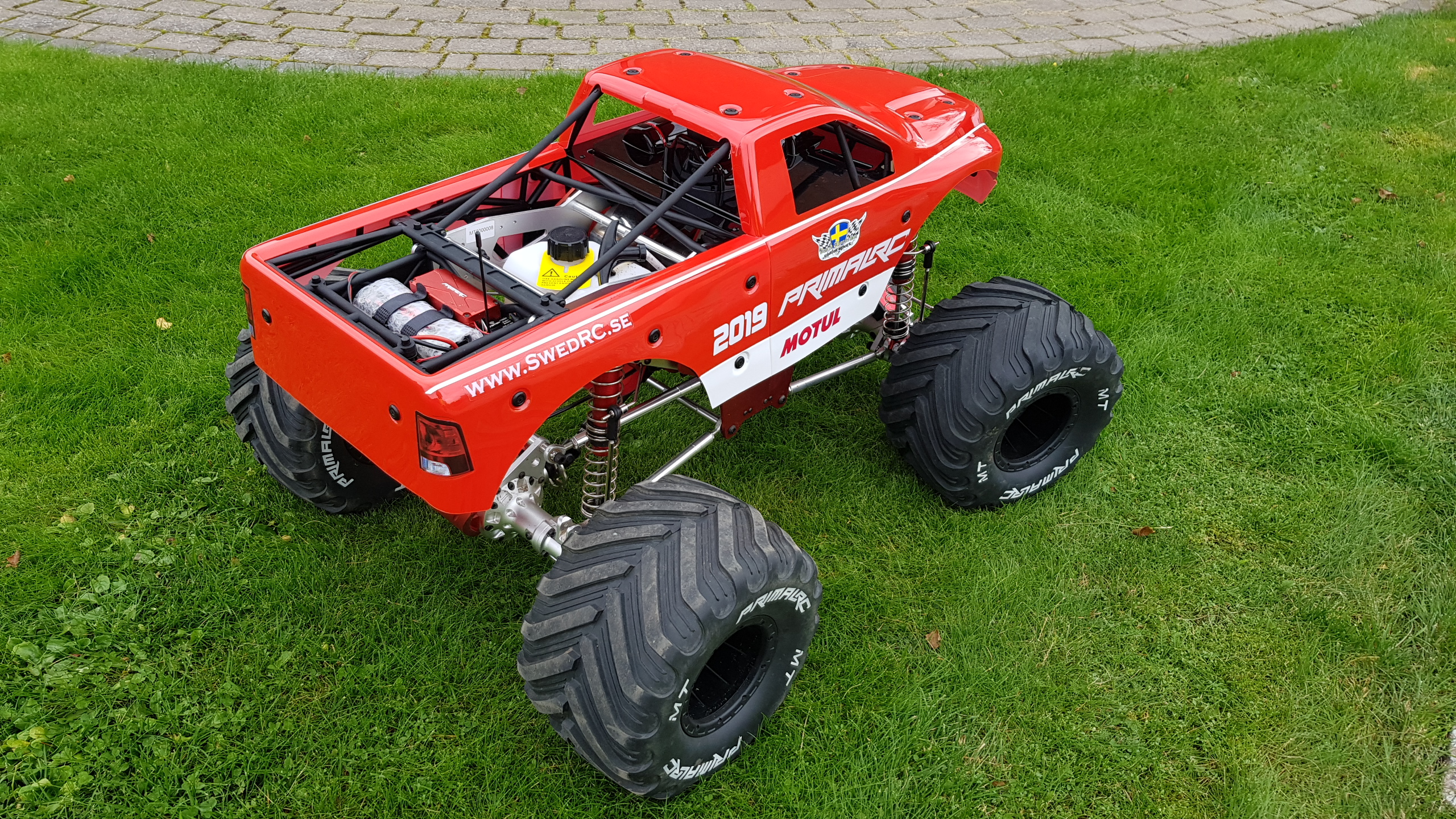

Post by Dave » 12 Sep 2019, 13:02

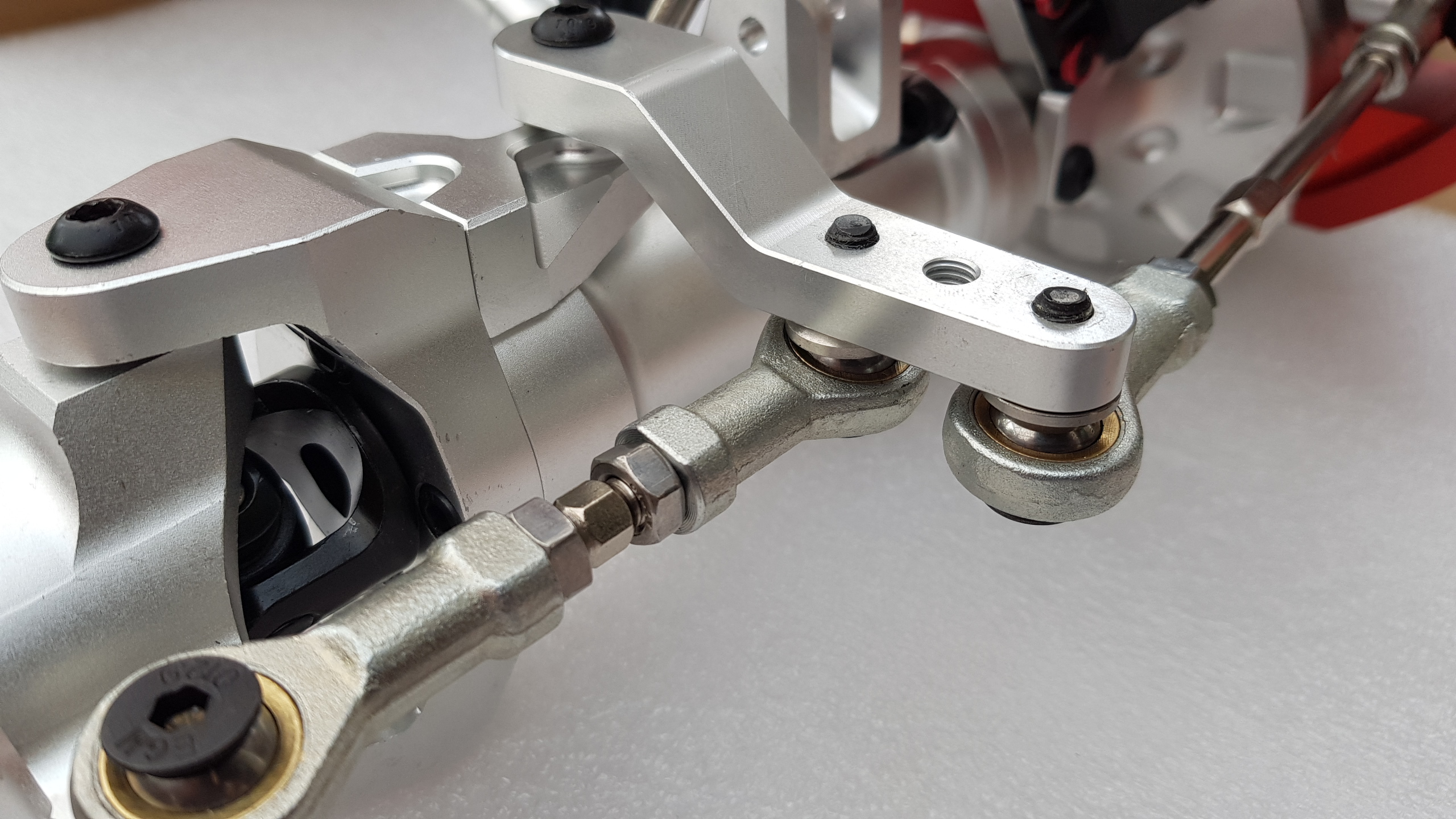

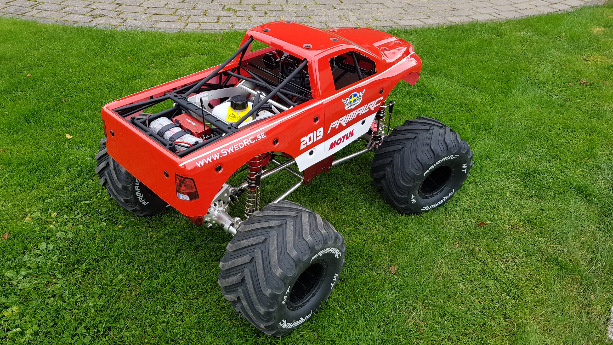

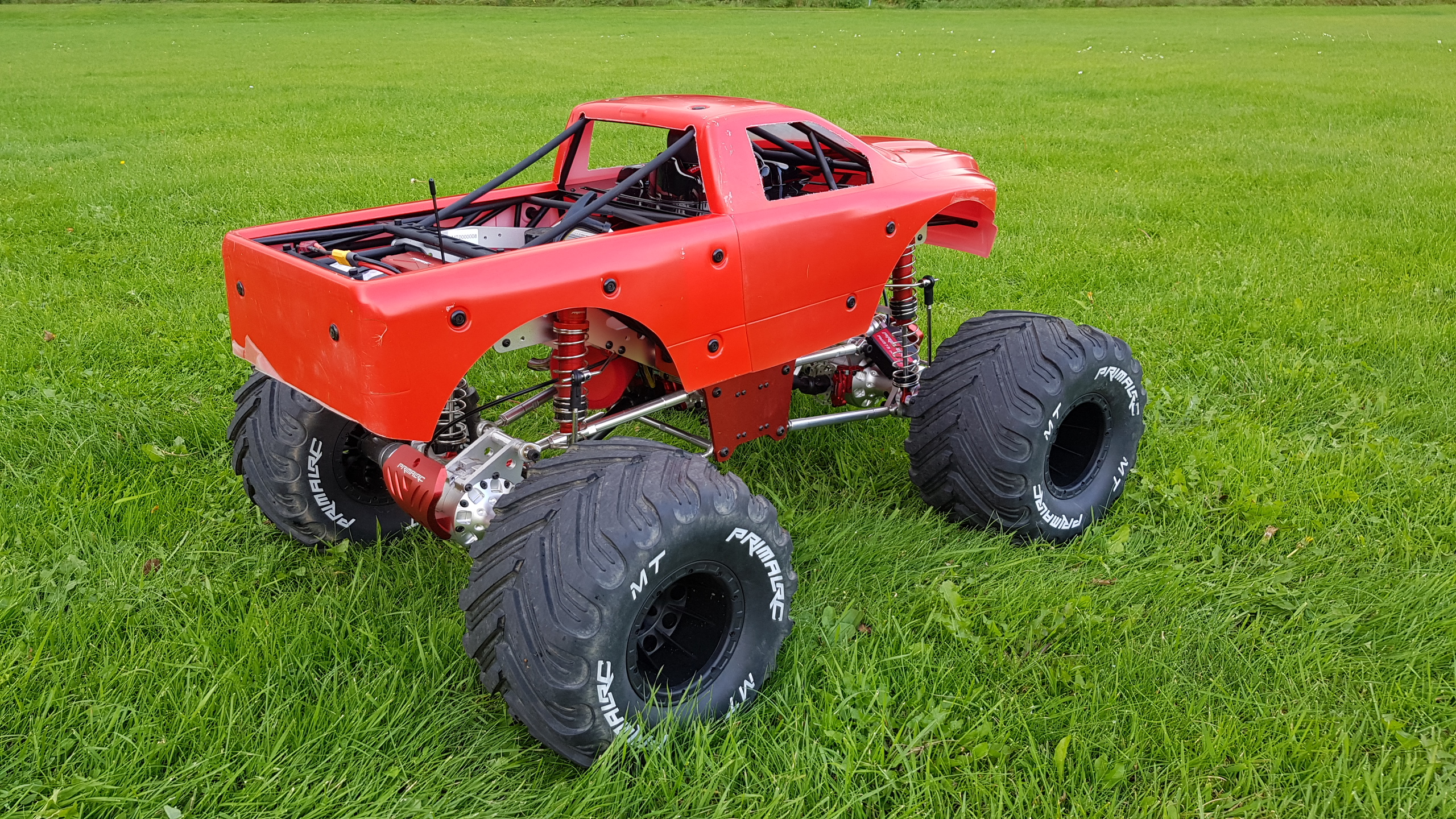

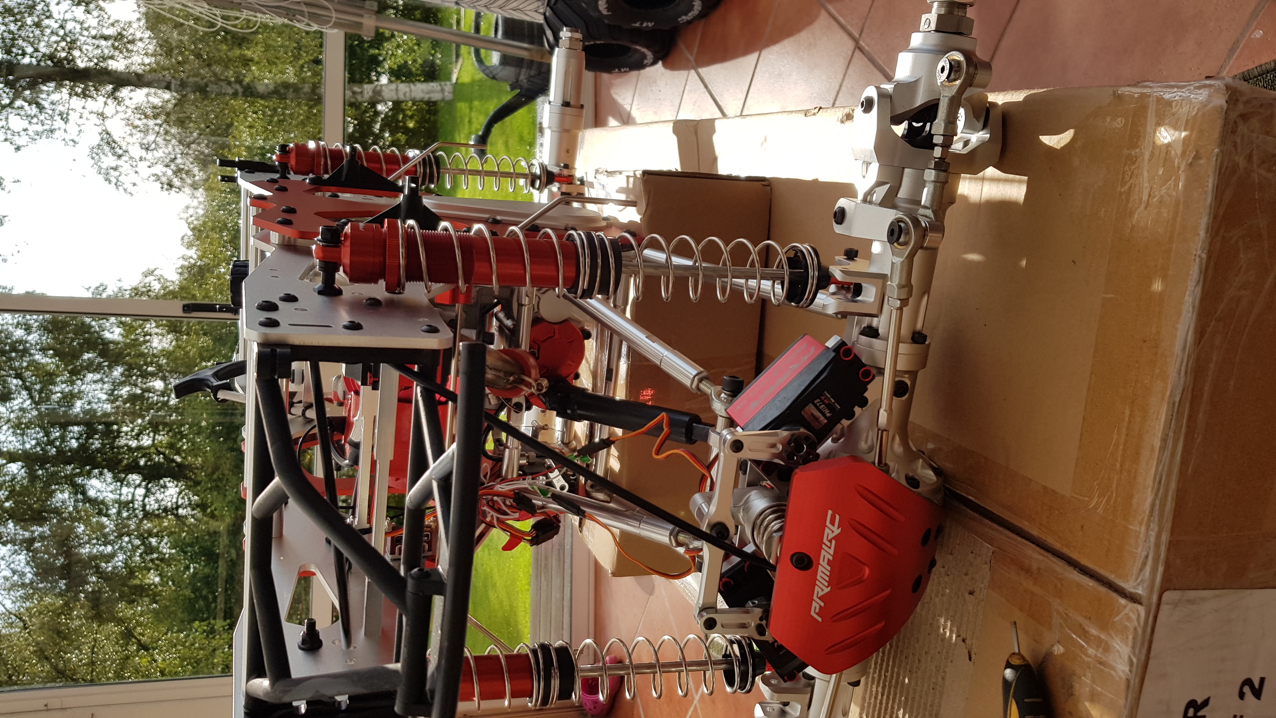

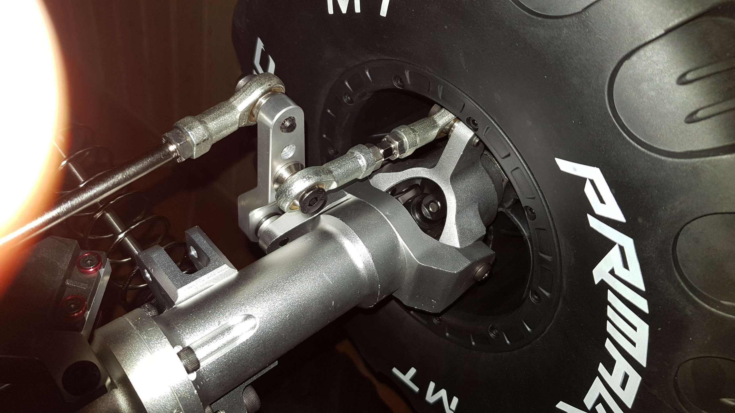

Lite mer bilder...

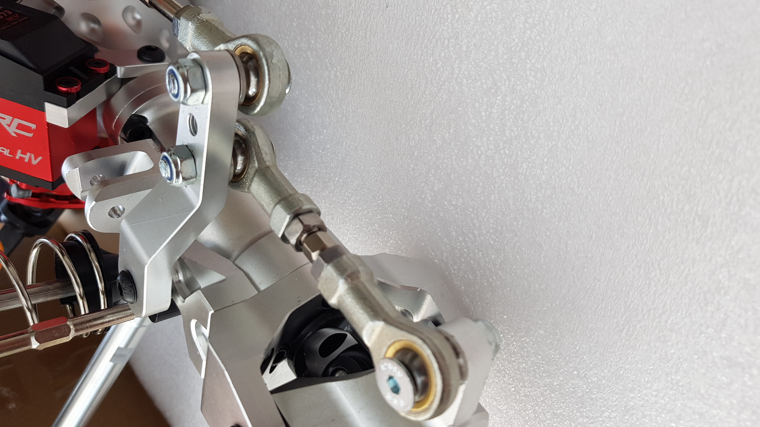

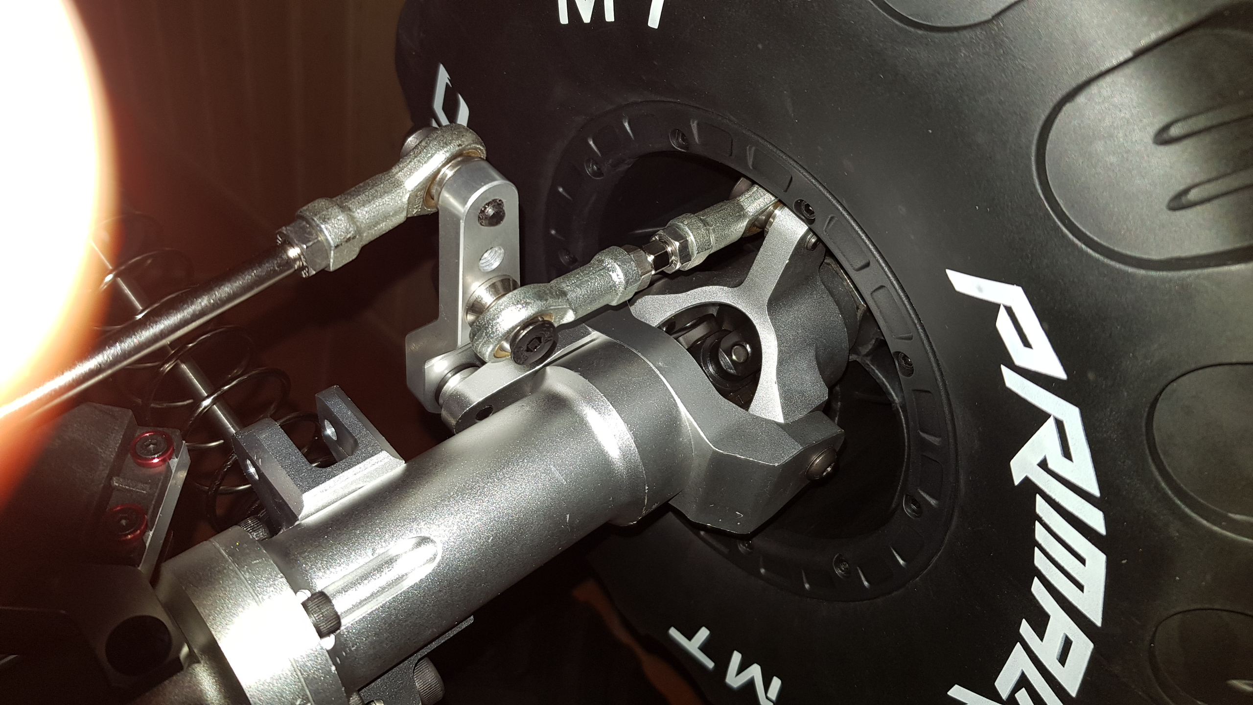

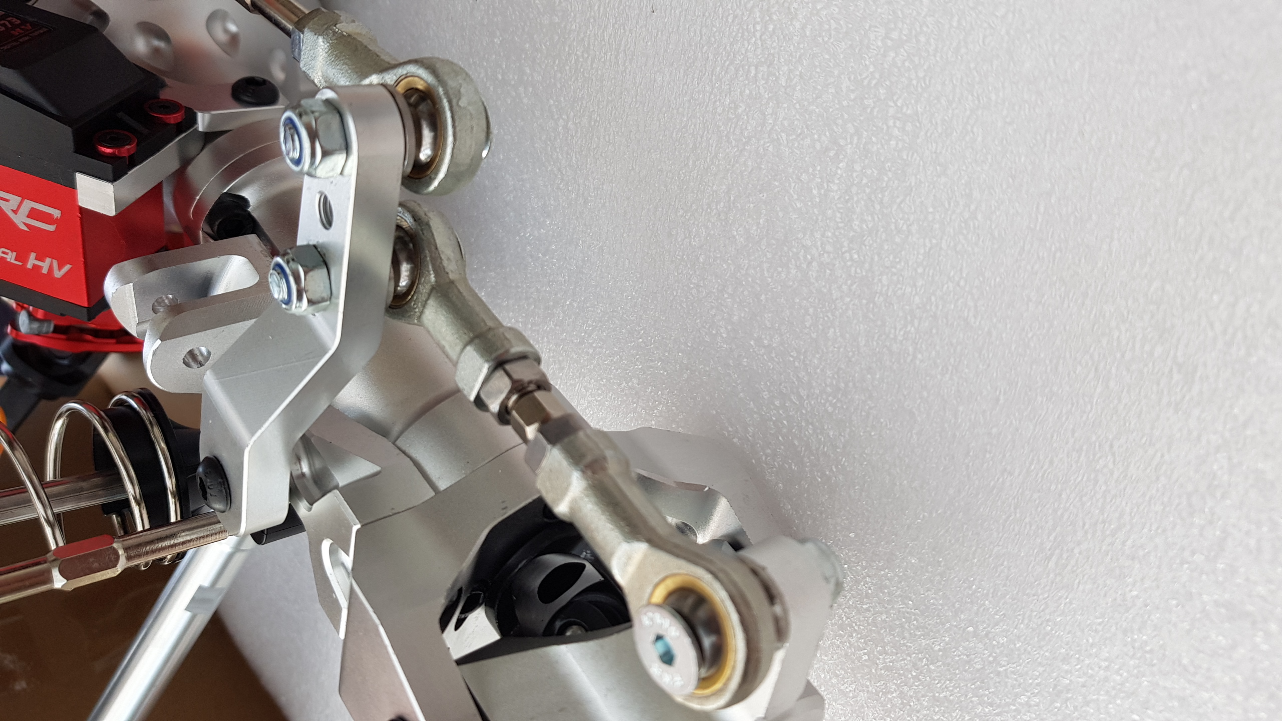

Bland annat på första modden med styrlänkaget.
Original sitter ett stag på var sin sida vilket gör att det vill vrida sig vid en motkörning.
Jag satte båda på samma sida och bytte skruven till en längre variant med låsmutter istället för loctite i gängad aluminium.
När skruvarna går av är det mycket enklare att få loss om man har nåt att skruva på, och som inte sitter låst med lim...

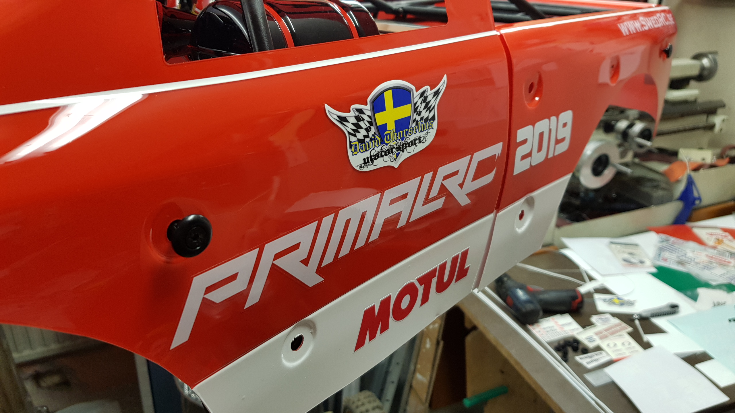

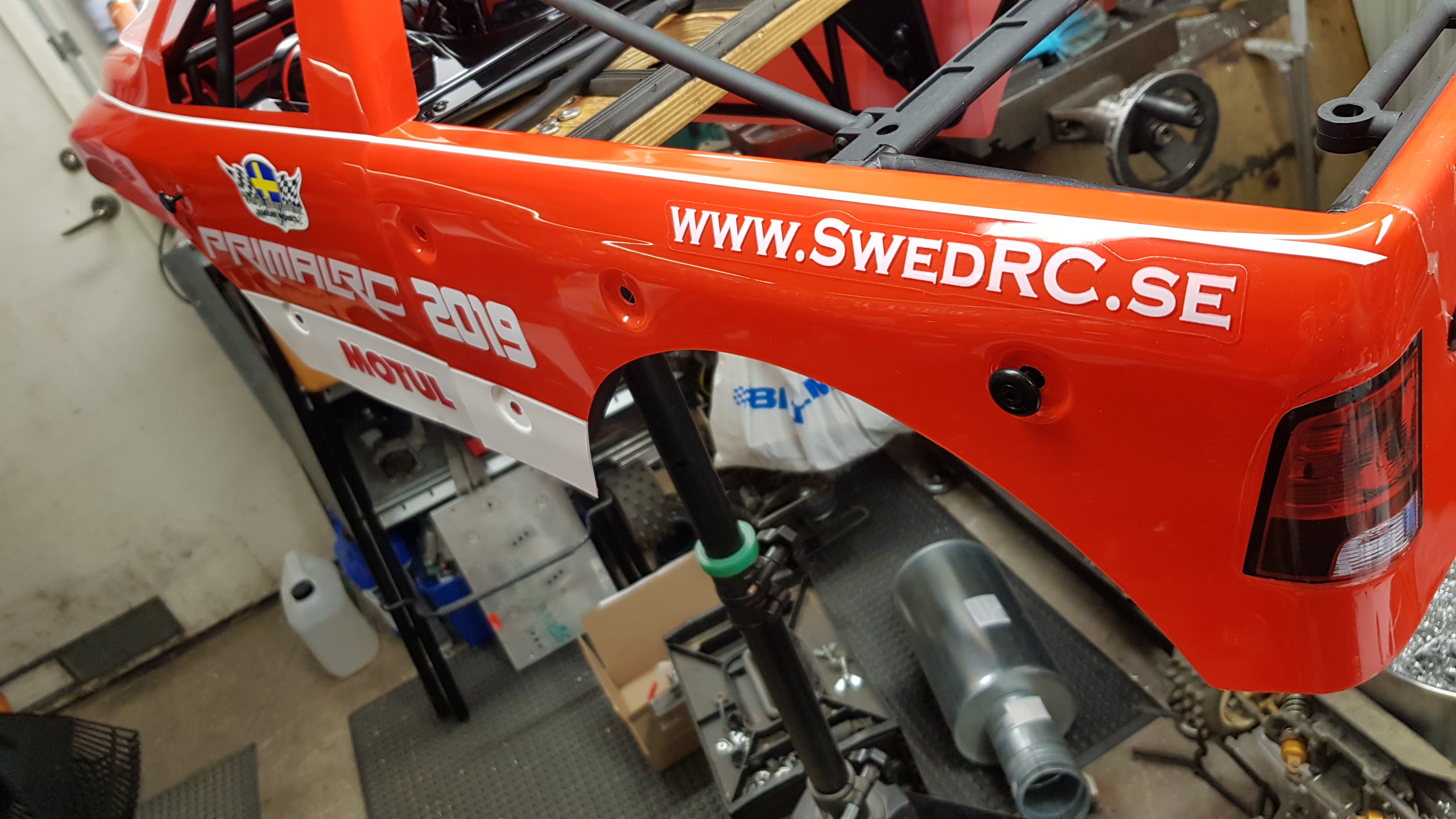

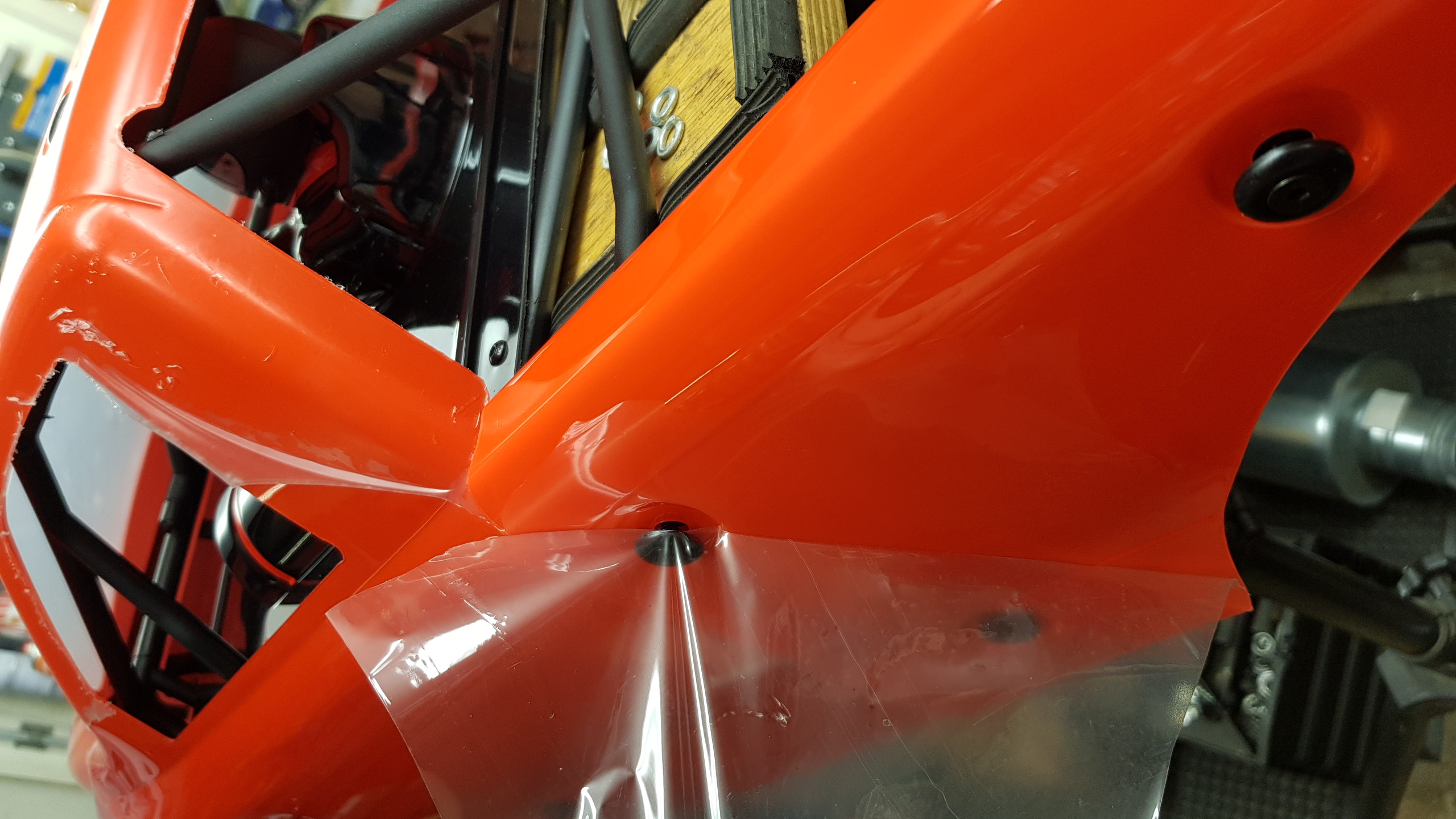

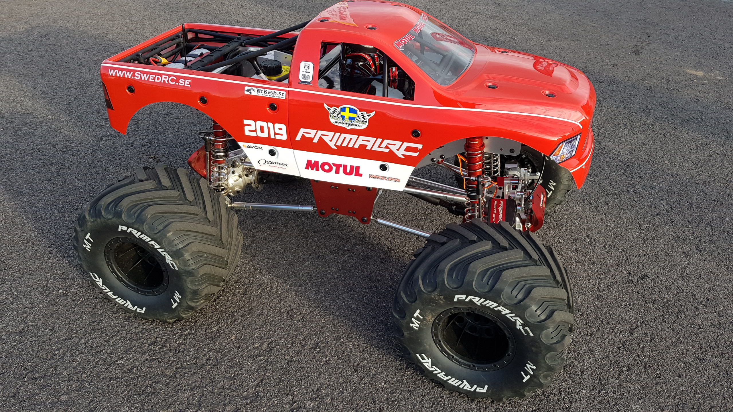

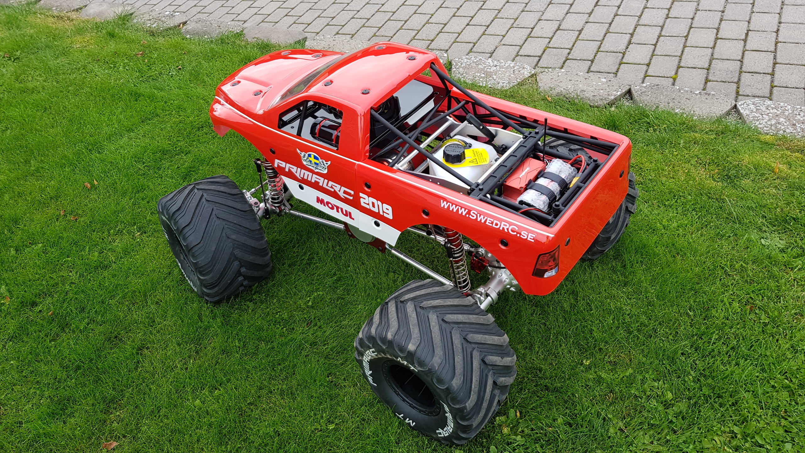

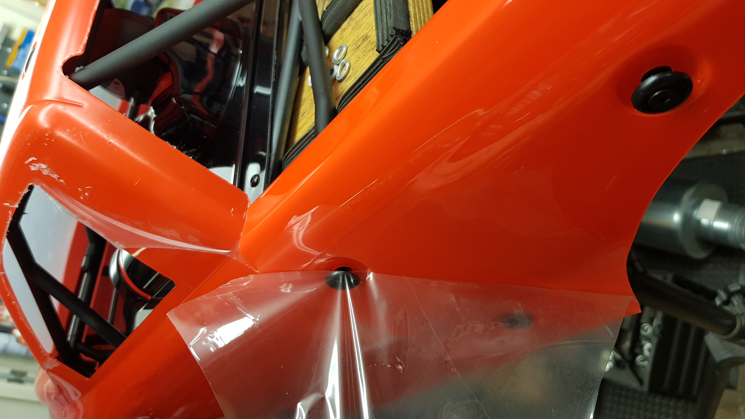

Har börjat tejpa dekaler.
Hela ena sidans ark var felskuret och i väntan på nya blev det lite eget pyssel istället.
Har kommit halvvägs än så länge!

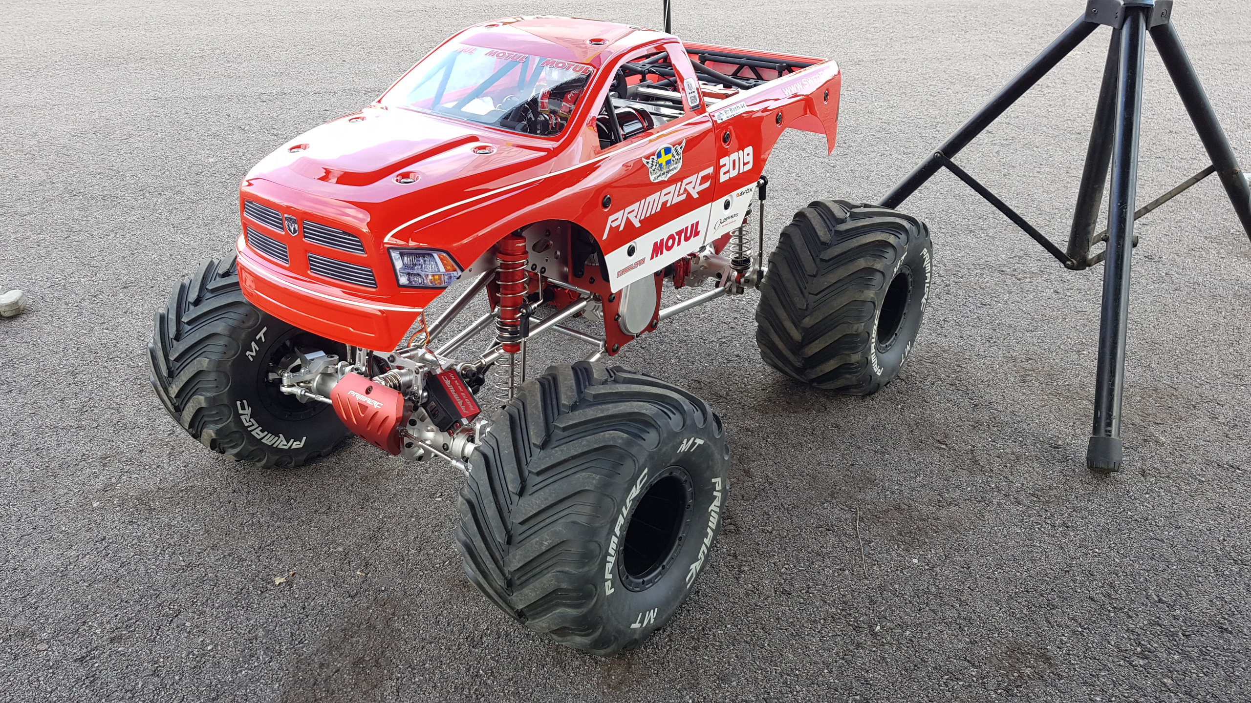

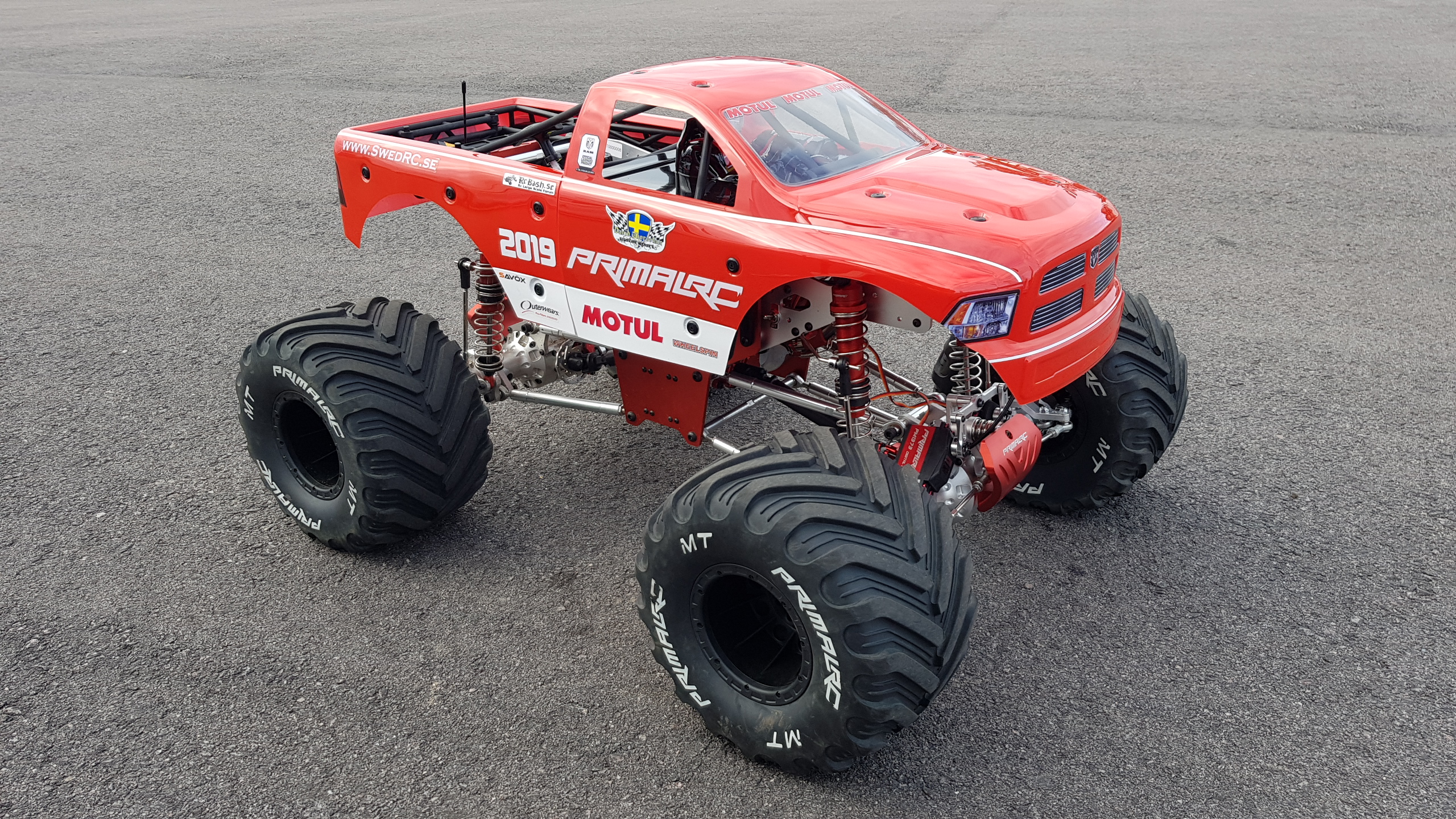

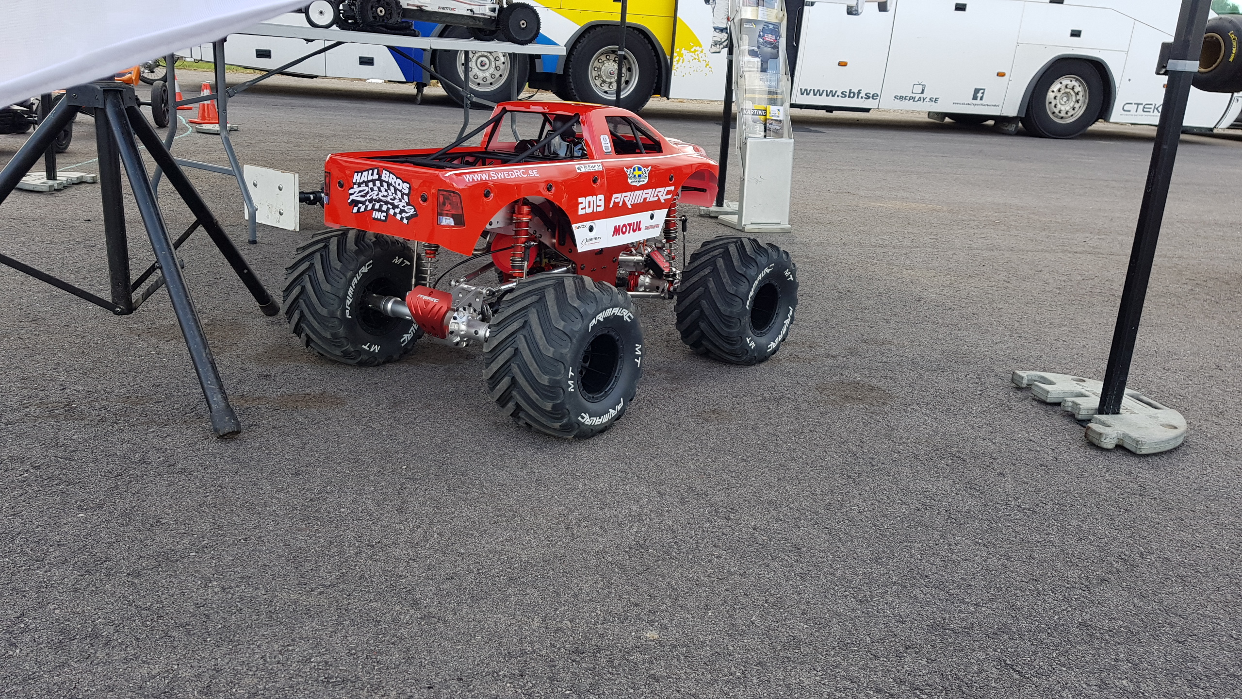

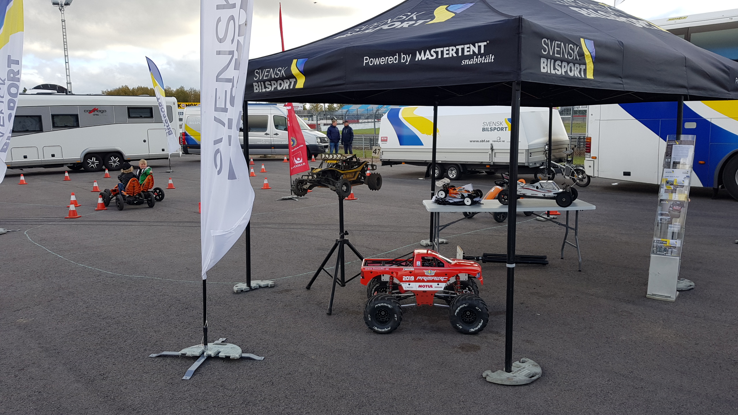

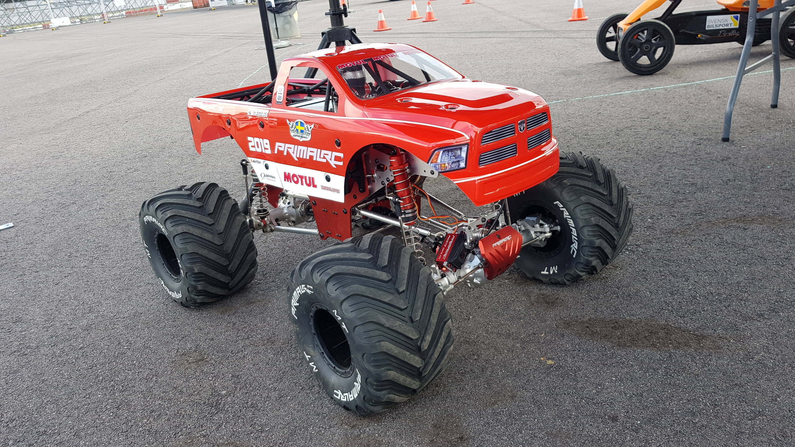

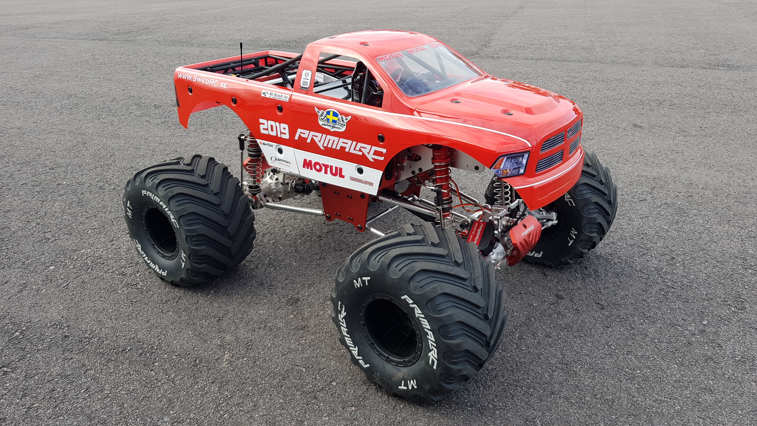

Har sparkat dit några fler dekaler och den har agerat reklampelare i SBF's monter på Mantorp Park idag... :sunglasses:

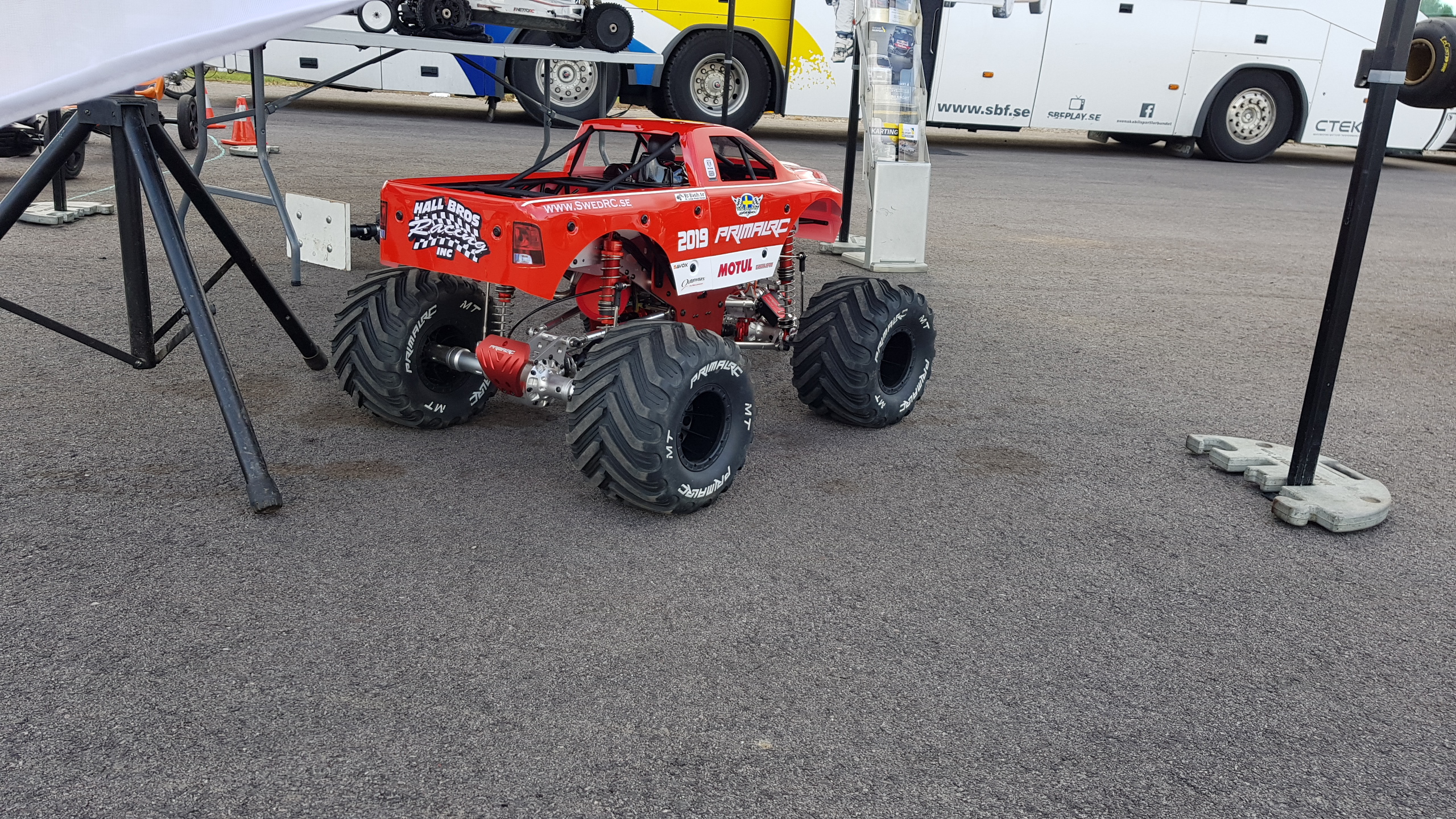

Post by Dave » 20 Oct 2019, 10:39

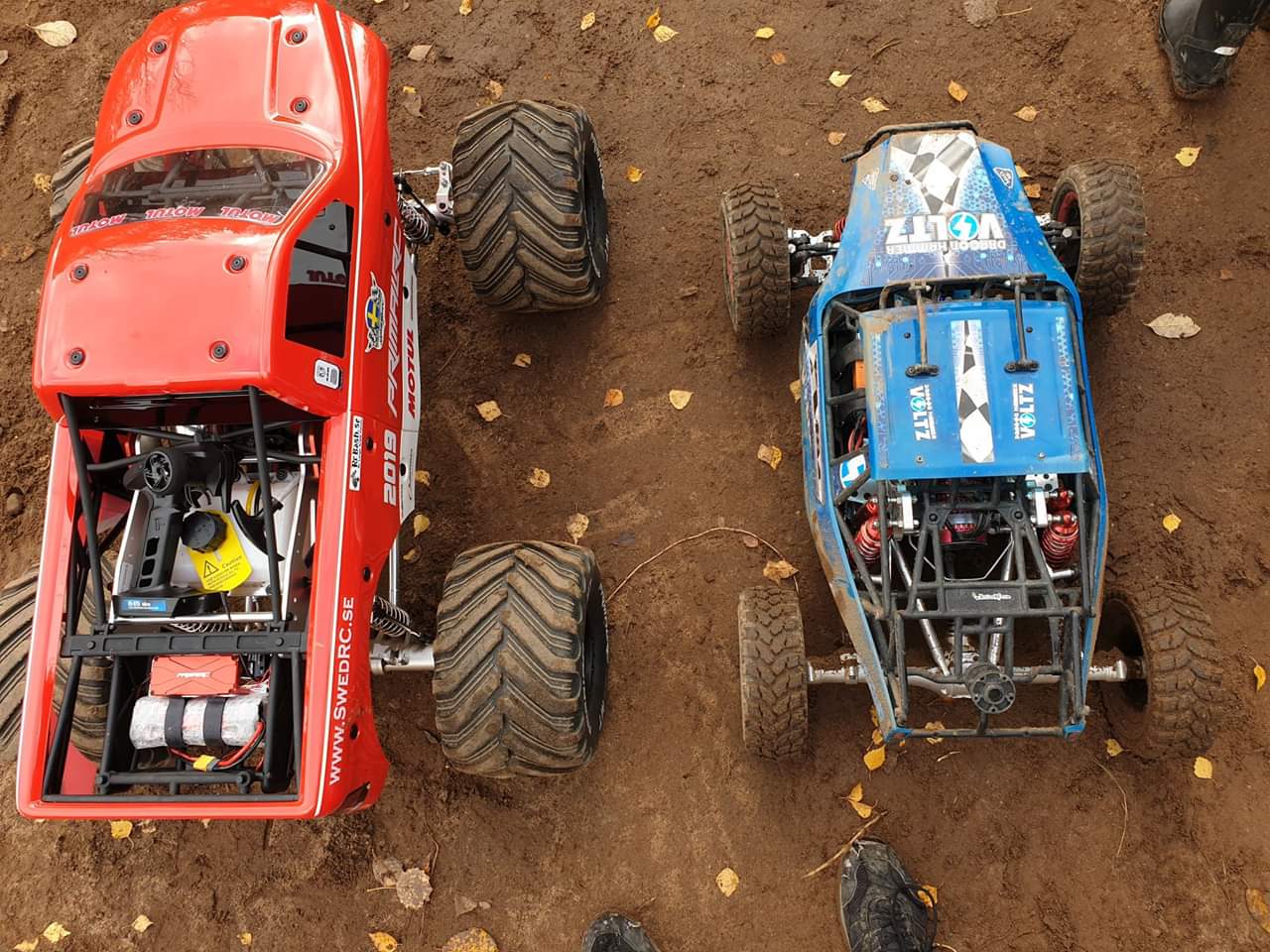

Tog en sväng till Fredriks bana och träffen där igår.
Rejält blött men vi hade otrolig tur med vädret!
Rastade Raminatorn runt banan lite, och hade till och med upp den på väggen, men det var den inte lämplig till med så hög tyngdpunkt kan jag säga... :lol2:

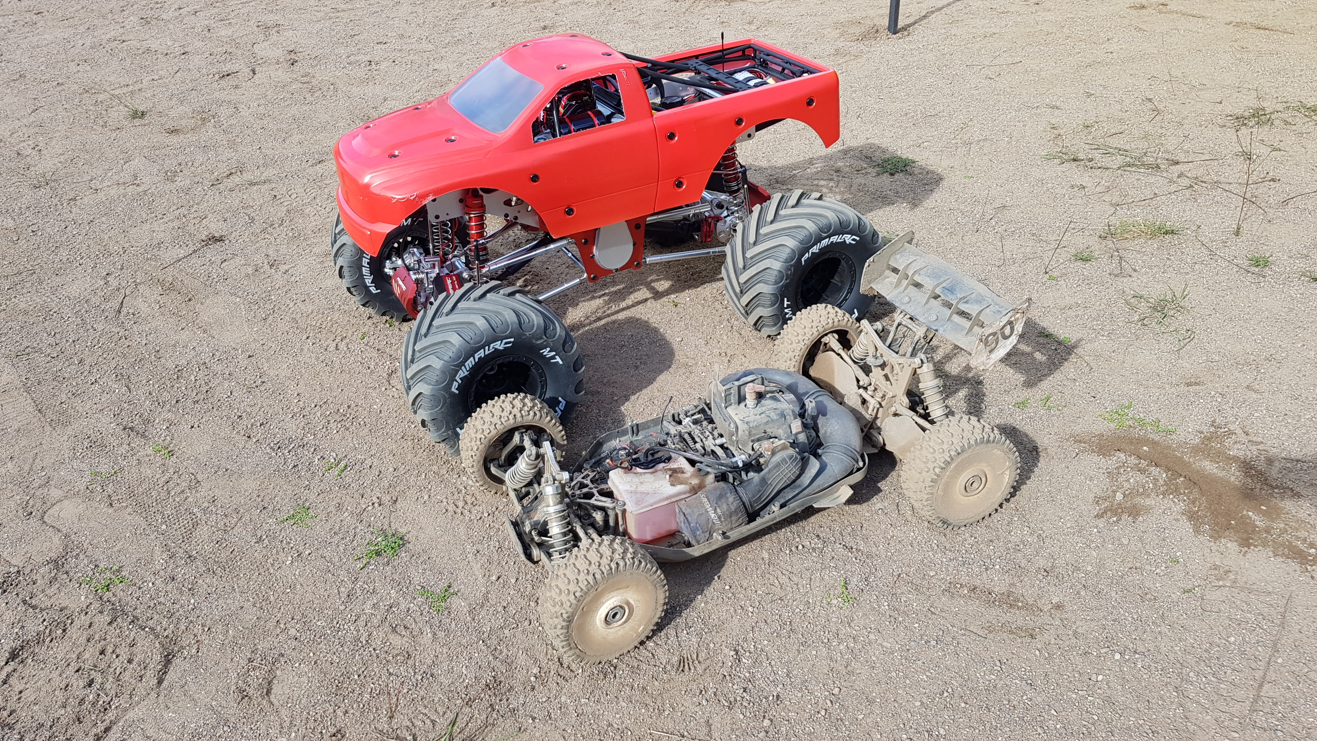

Tesla tog en bild med Dragonhammern som är större än både 5ive-T (förutom nån cm i längd) och Vektan
