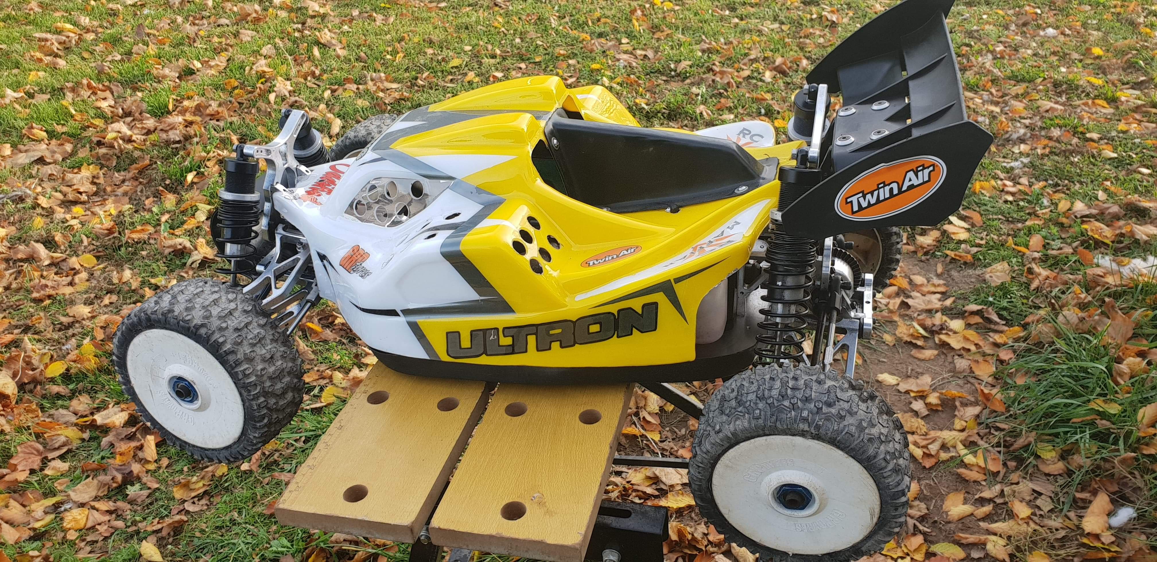

Köpte denna bilen av Rickard Hessle i höstas som i sin tur köpt den av Jens på RcMaffian.
Bilen fick sin premiärtur på Flodas hemmabana eftersom jag hämta bilen på vägen dit.
Förhoppningarna var höga då jag äntligen hade fått provköra en likadan i Finland och den var mycket trevlig att köra.
Väl vid banan installerades en mottagare och ut för en provtur…det var ingen rolig körning, bilen var som en orm på banan, väldigt oförutsägbar etc.
Efter 2 varv gick en övre såkallad wishbone bak av och det var slutkört tyckte jag för den där wishbonen hade sett sina bästa dagar.
Efter lite om och men beslöt jag att få bilen snygg till Aeroseum utställningen eftersom jag beslutat att bilen skulle skruvas ned till molekyler och restaureras så skulle den även eloxeras om.
En i klubben hade eloxerat om sin bil och tipsa om firman som utför dessa tjänster HAMA ELOXERING i Katrineholm.

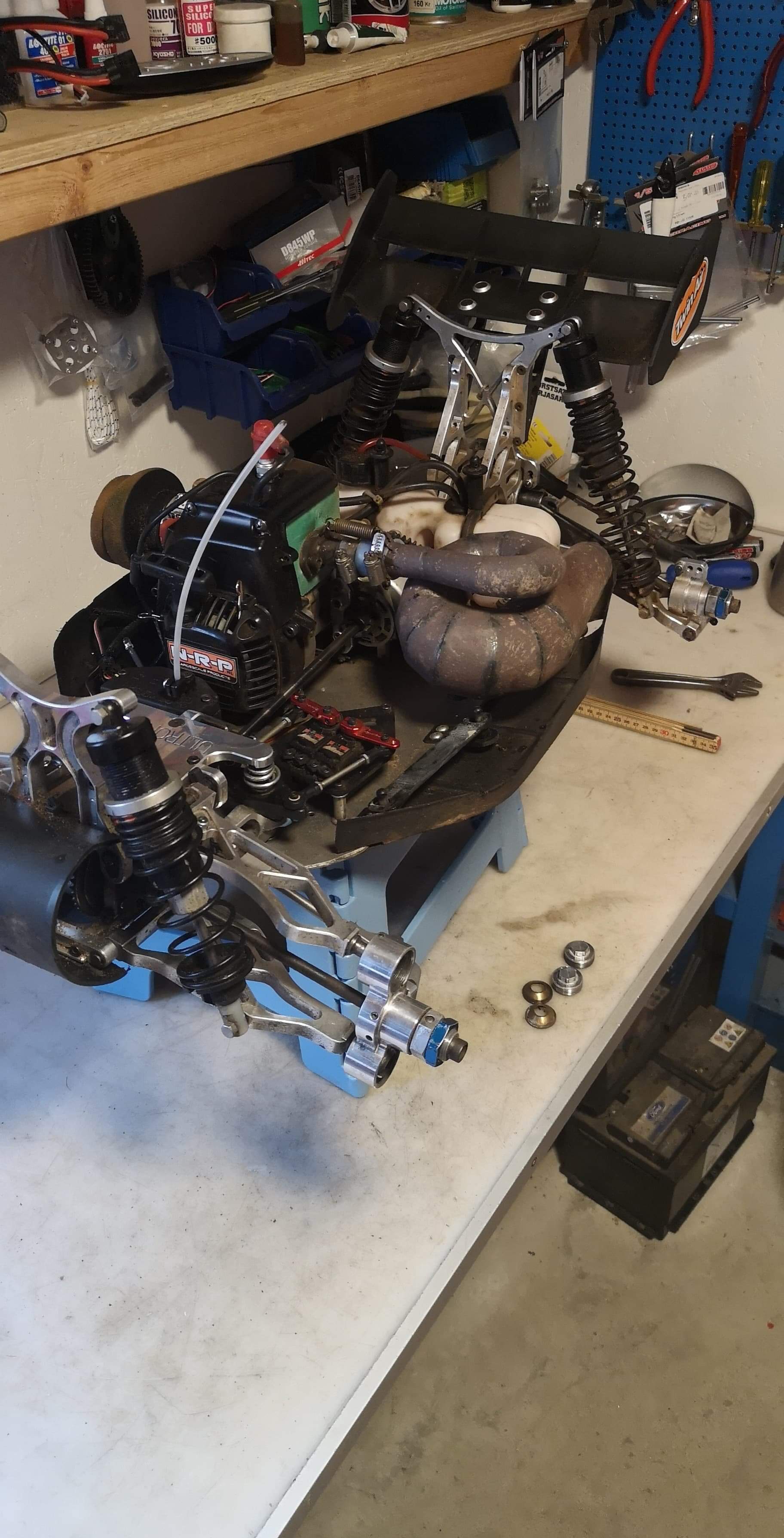

Efter nedmontering så konstaterades följande:
1 hingpin var skev
Ena styrstaget kärva nåt enormt
Mittdiffen var fel ihopsatt då en O ring var helt felmonterad så diffen låste sig till och från
Låsbrickor till motorn saknades helt
Nästan totalt limsläpp på alla däck
Övrigt så var den helt ok.
Drivaxlarna var i ok skick men med denna restaurering så måste dem bli nya dem med
Har mätt och forskat och har fått till mig att diffar och drivaxlar är samma/likadana som Losi 5T
så har faktiskt beställt nya från RcFox då det blev billigare därifrån med julrabatter etc.

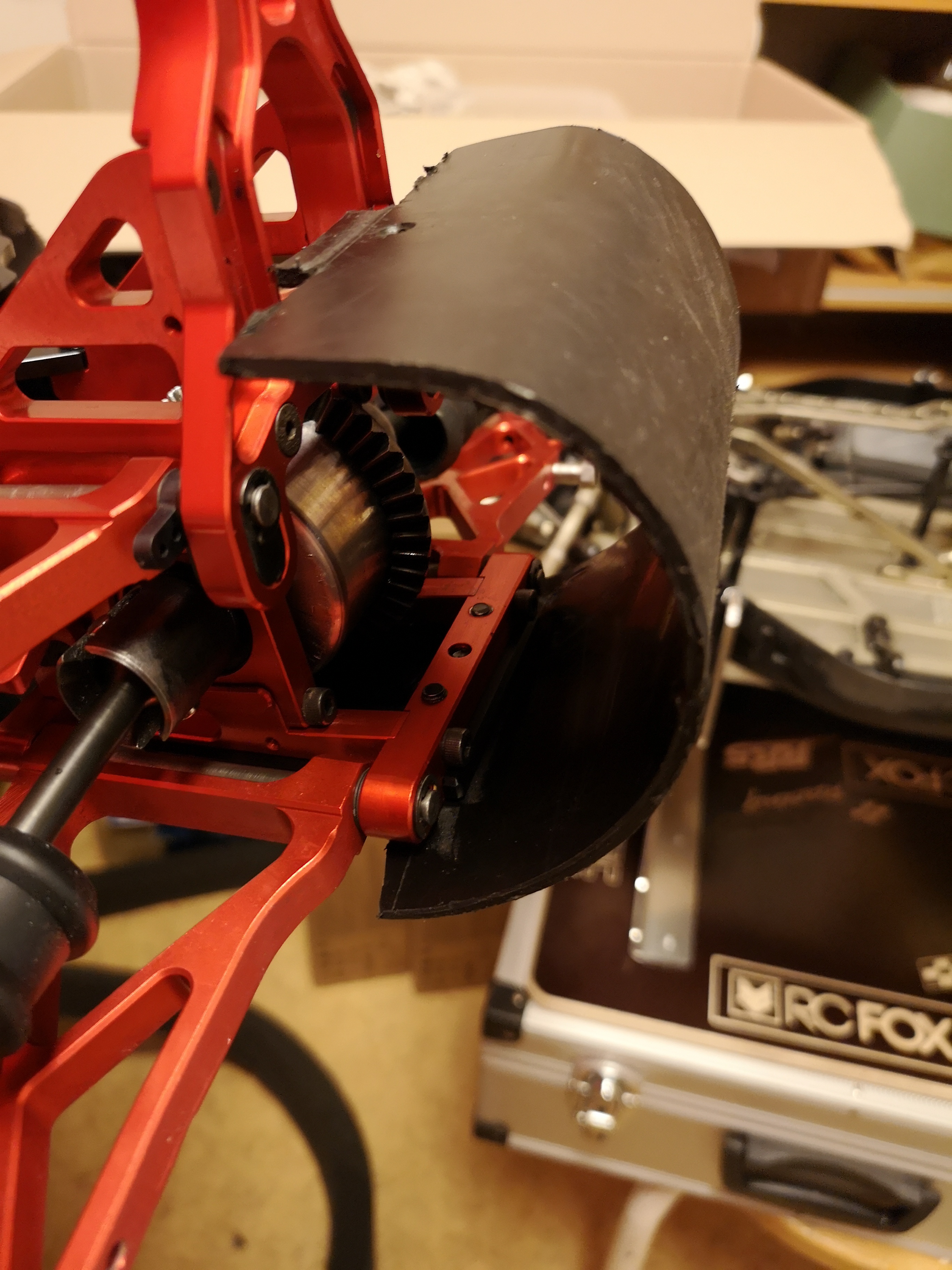

Idag har jag tillverkat små distanser till bromsarna som jag upptäckte saknades helt när jag skulle sätta ihop bromsarn.
Distanserna till bromsarna hitta jag ett aluminium rör som passa perfekt för 45kr på Bauhaus istället för att behöva beställa nya för några 100 lappar.

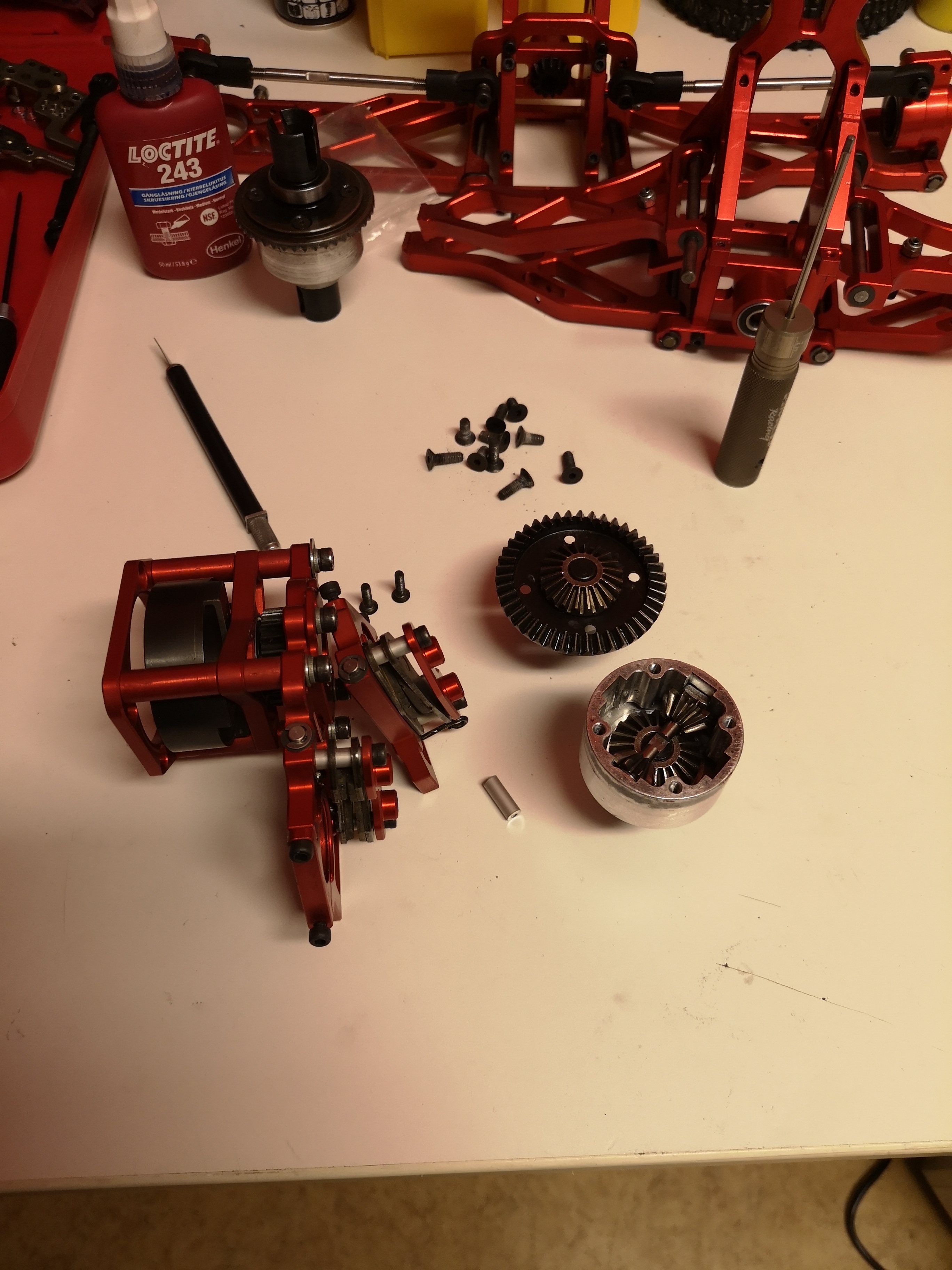

Diff renoveringen tog ett plötsligt stopp vid återbyggnaden då det saknades en schimsbricka som nöts ut till ingenting och självklart fanns inget sånt i min Arsenal. Demontering av dem andra 2 diffarna visade sig att schimsbrickorna även till dem var nednötta till ingenting...beställt schimsbrickor från lokala skruvbutiken (SWEBOLT).

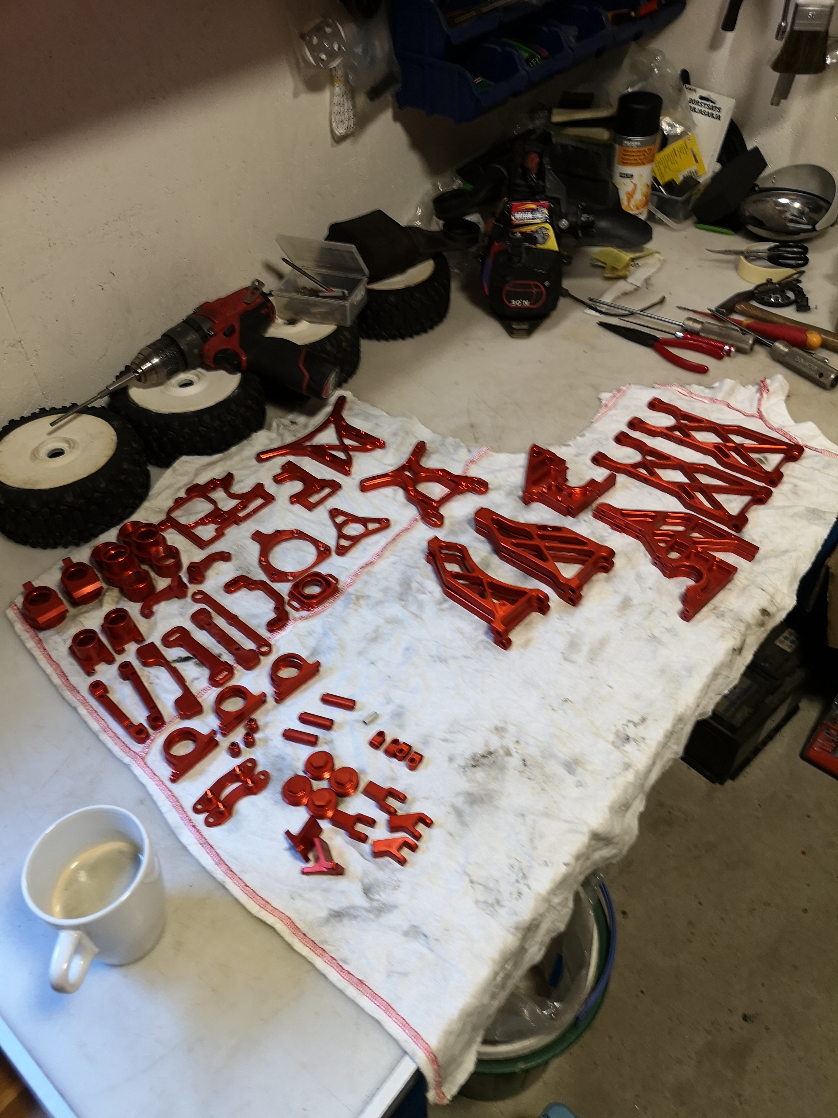

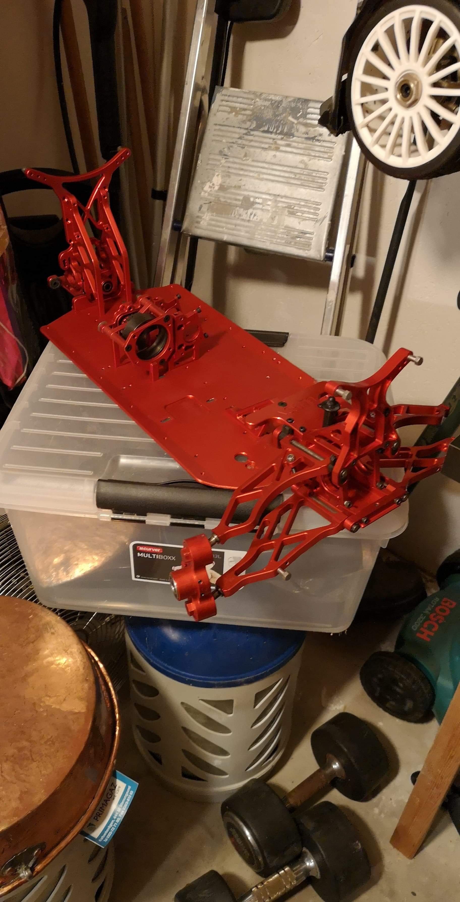

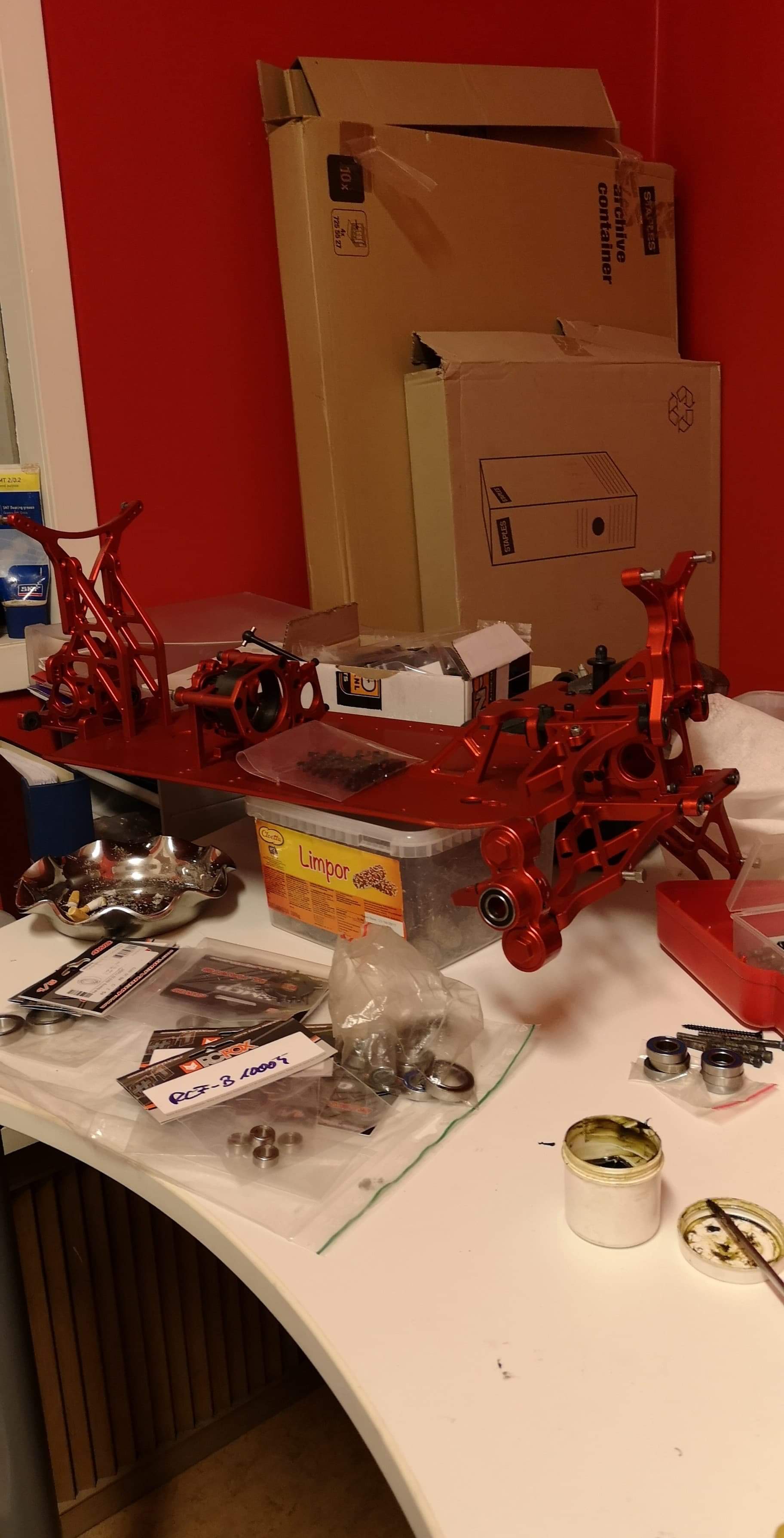

Idag kom sista delarna från eloxeringen och jag har nu börjat sätta ihop bilen.
Sakta men säkert ska den ta form nu...

Det där blev jäkla snyggt.

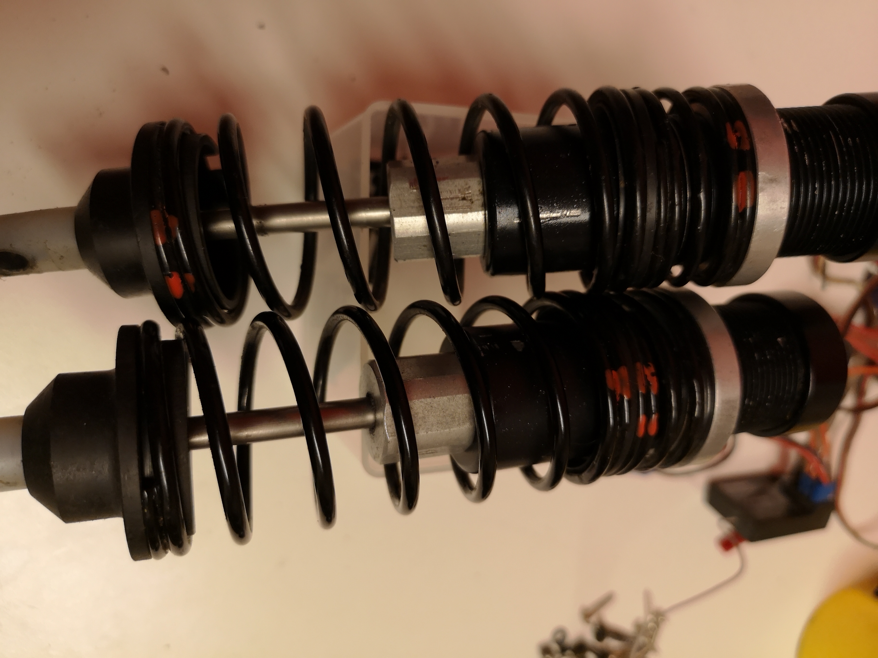

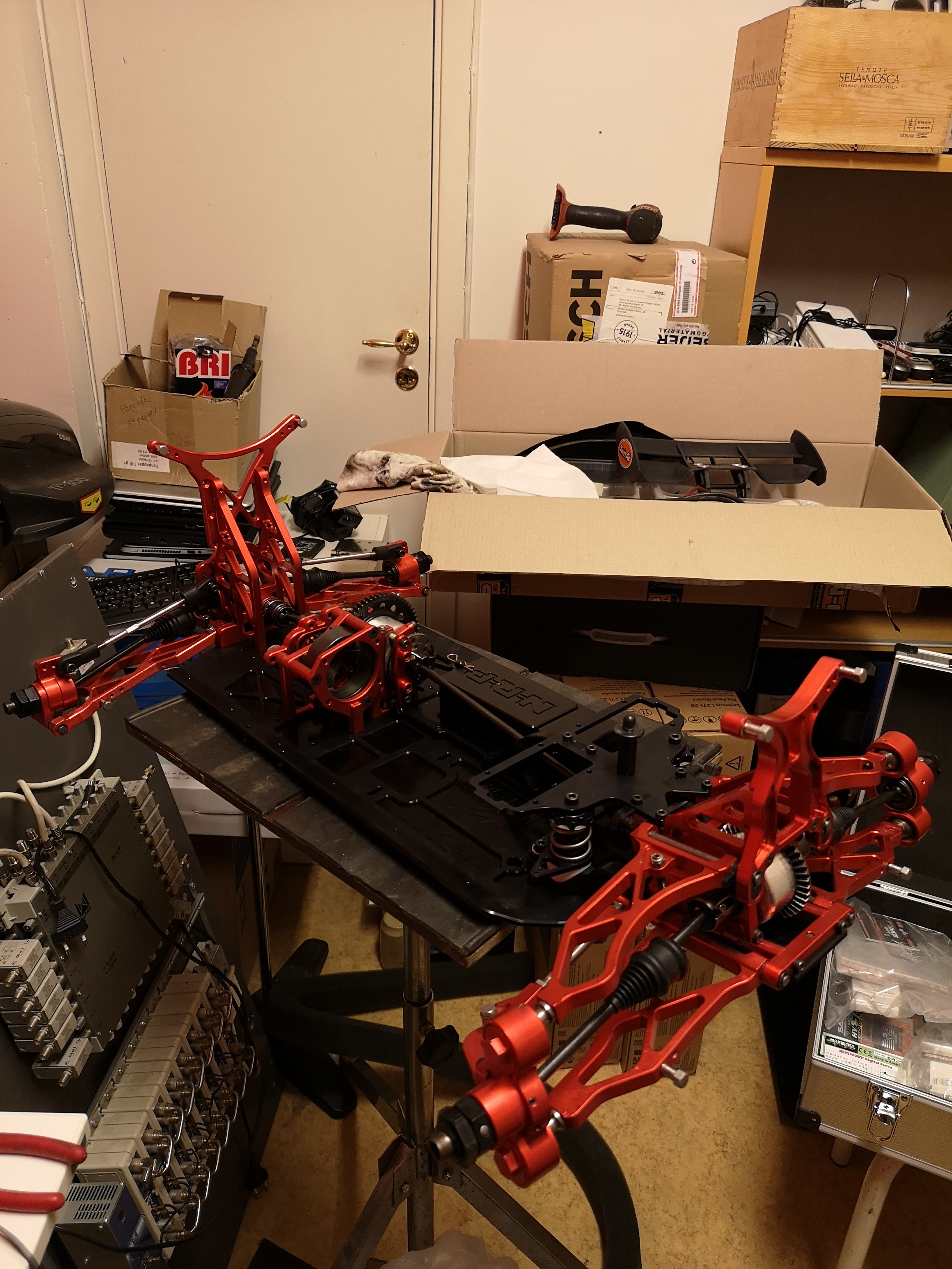

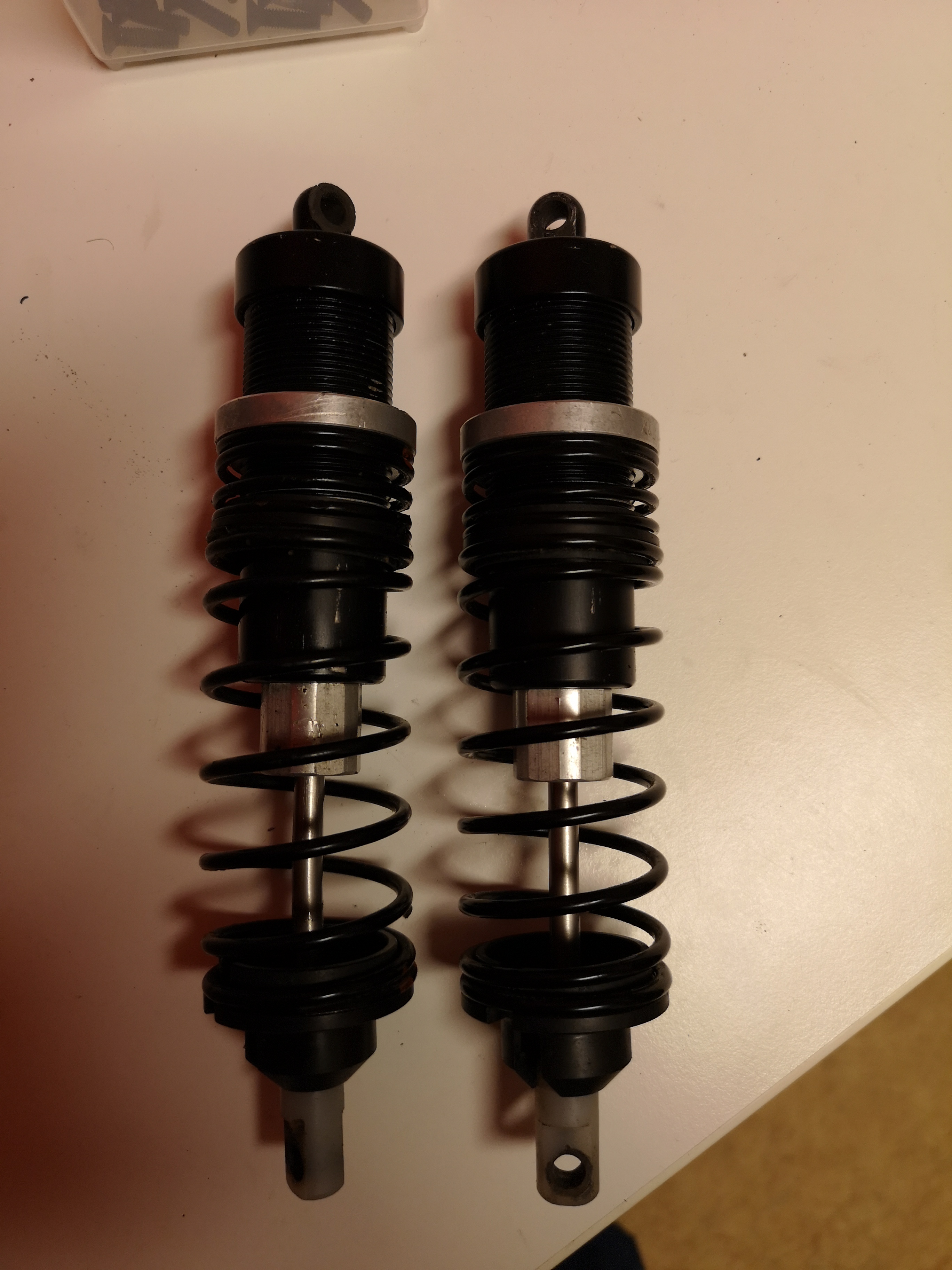

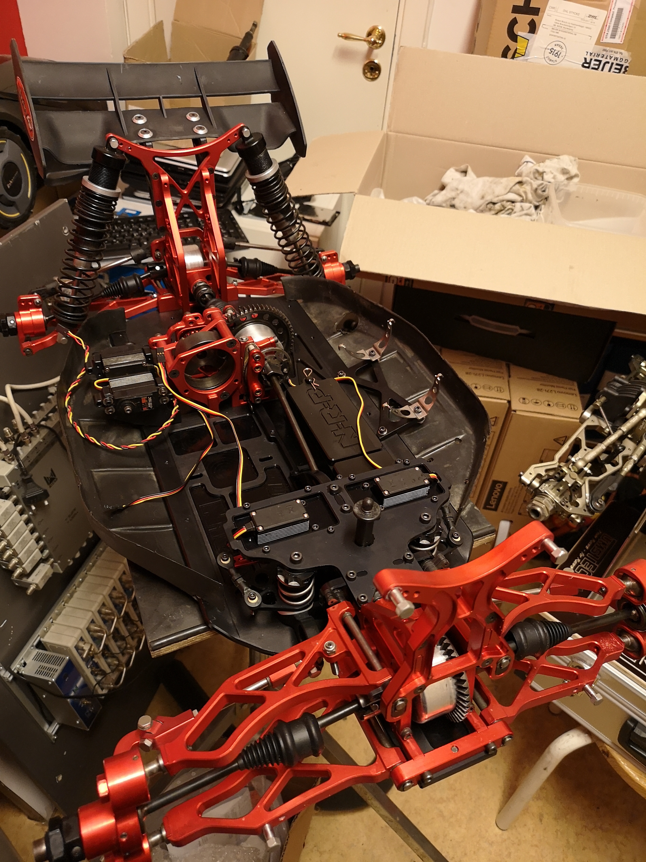

Nu har man kommit en liten bit till
Men nu har jag också märkt att Stötdämparna behöver en hel del service.
1 stång fram är skev, den till vänster på bild.
1 bakdämpare låter inte så fräsch vid komprimering
SUCK!!!
Och så är en fjäder en annan mjuklek än dem övriga 7 fjädrarna.
Så nu måste jag fylla på en order för att kunna bygga vidare...så tills dem grejerna kommer ska jag fortsätta med min MCD.

Alltid är det något

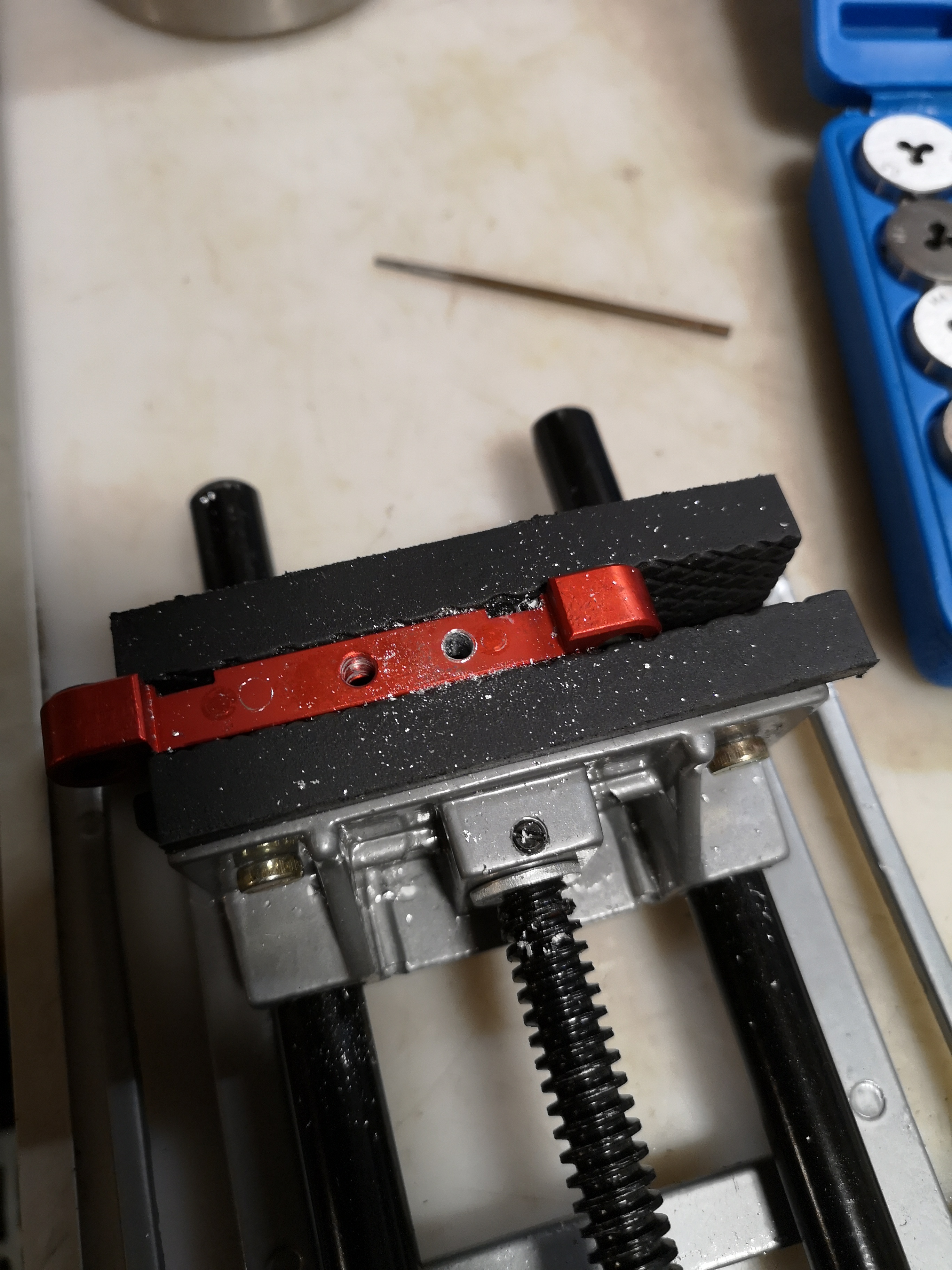

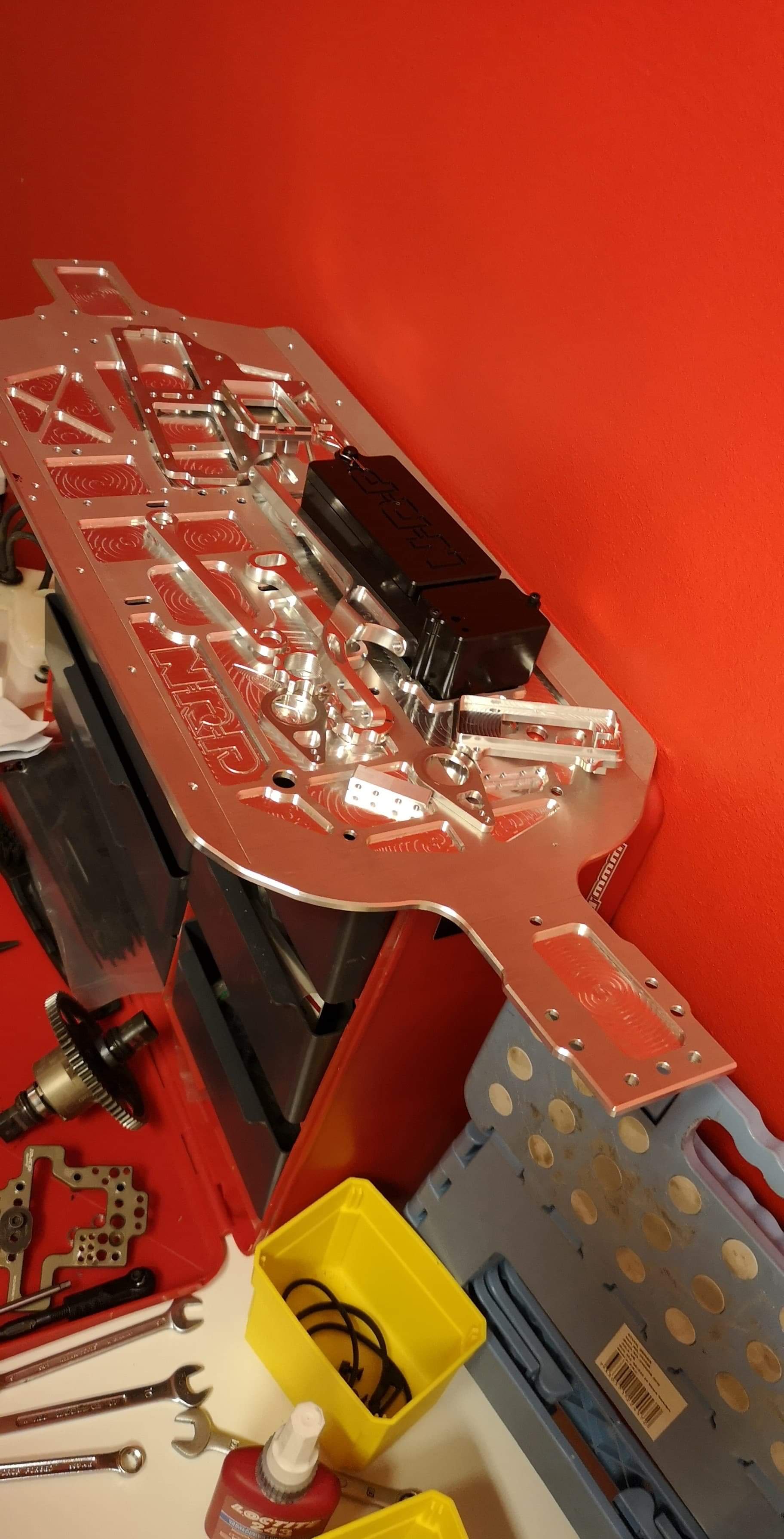

Borrat och gängat för att stämma överens med Zr modellen...

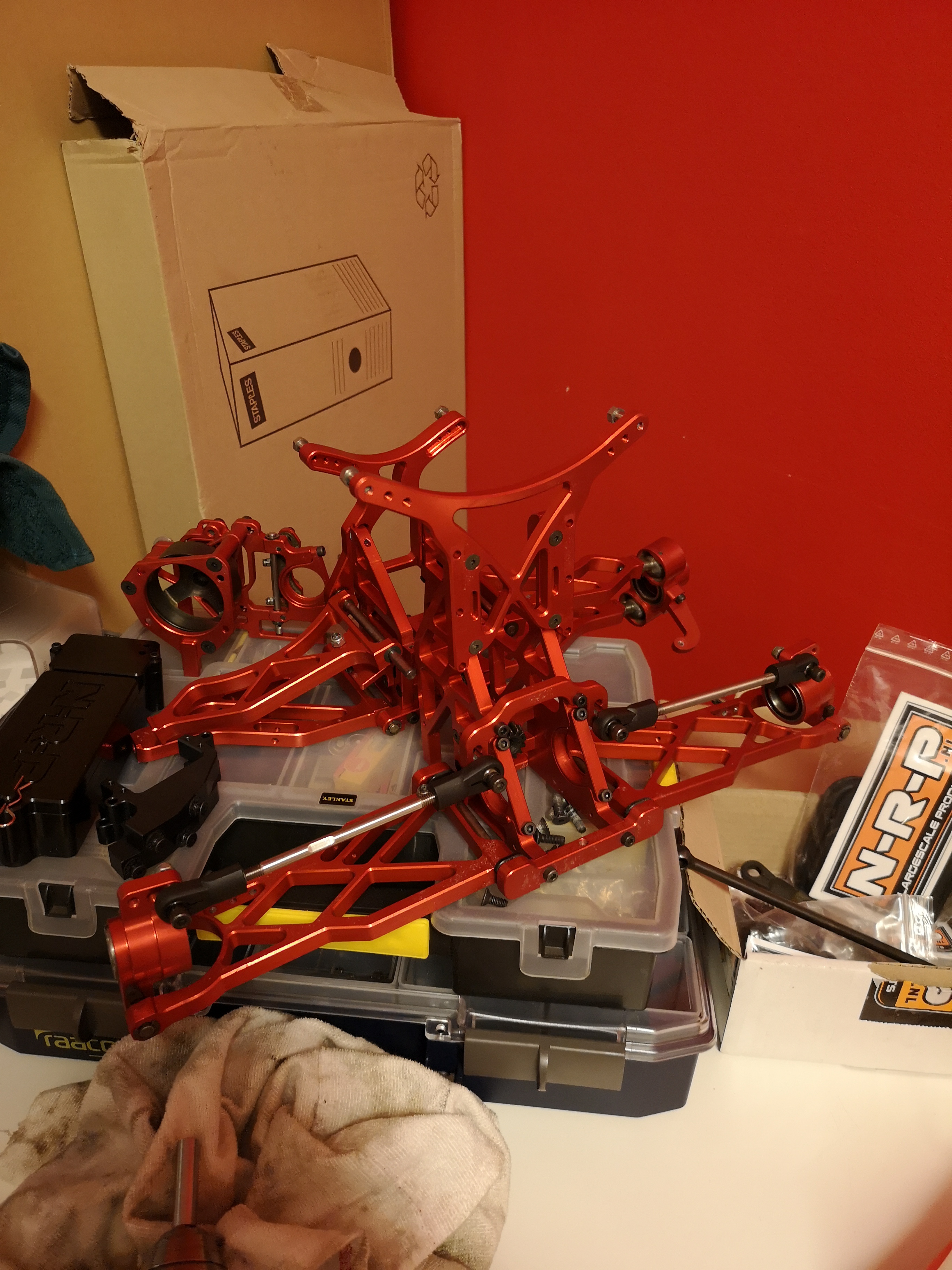

På plats...
