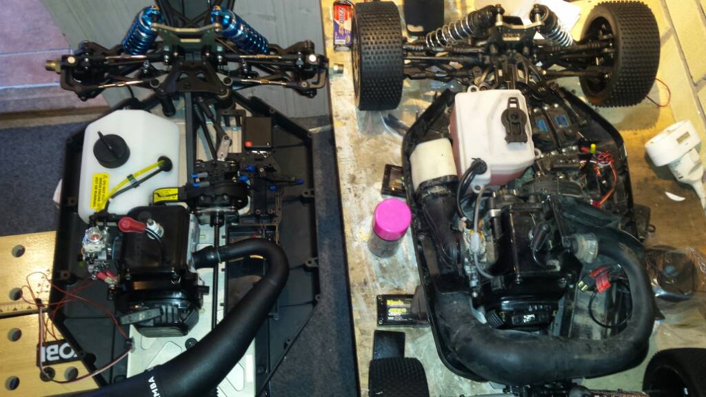

Kommer initialt gå rätt långsamt då jag snott delar , bla koppling och dragstart från denna till min andra bil och nu väntar på nya jag beställt. Ska börja lite smått de närmsta dagarna med sånt jag kan göra så länge. När jag ser den på arbetsbänken tycker jag den ser enorm ut brevid mcd rr5an!☺. Också slående hur lika dessa till det yttre ganska olika bilar bilar är i layout.

. Bara för att understryka tidigare nämda likheter. Plockade i killswichen nu. Det är en uber rc. Funkar bra men noterat är att kablarna är långa och sköra jämfört med killerbee. Får plocka på krympslang eller nåt sånt. Är det något annat man bör uppgradera eller lägga till direkt på losin, typ chassistag eller liknande?

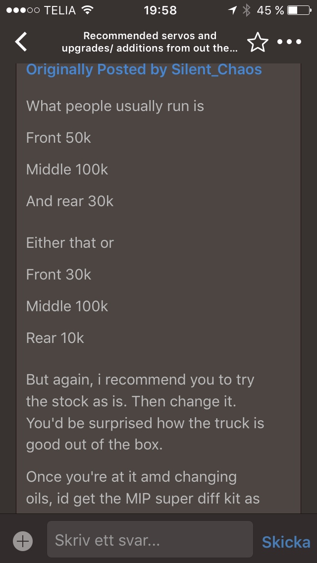

Noterade nu ett tunnt lager olja under mittdiffen. Troligen kommer det väl därifrån men inte helt säker då luftfiltret legat löst i bilen och därför finns det en liten möjlighet att detta är filterolja. Image Är läckande mittdiff ett vanligt problem på 5iven? och om jag behöver fylla på, vad är stock alternativt en bra startpunkt för i första hand bankörning?
Skickat från min GT-I9505 via Tapatalk

Re: Teslas losi 5ive bygge.
Post by Mats B » 07 Jan 2016, 14:36
De som "vet" rekommenderar följande.
