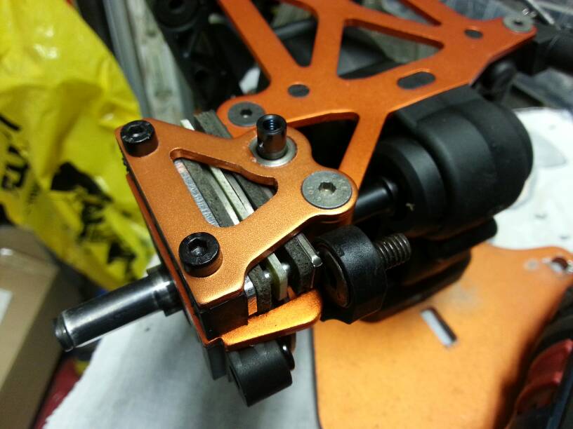

Bromsarna på Bajan är ganska klena original, japp.
Som tur är, finns det ett enkelt sätt att dubbla bromskraften!
Plocka bort "hajfenan" som ligger mellan bromsskivorna, och tillverka ett eget tredje bromsbelägg med samma tjocklek.
Då nyper du båda skivorna på båda sidorna, istället för bara utsidan på båda.

Re: Bålsta Bajan
Post by Dave » 16 Nov 2015, 22:27
Hittade en bild på hur det ser ut....

Dave: Vad ska jag använda för material till broms mitt skivan... du menar den fyrkantiga mellan dom runda bromdiskarna?

Det är inte en fyrkantig skiva, den har samma form som de vanliga beläggen....kika noga på bilden så ser du att den hänger på pinnarna....
Rekommenderar tjock kopparplåt eller kretskort från ett moderkort till en vanlig PC.
