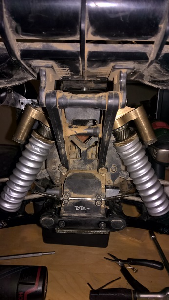

Har inte hänt så mycket på ett år här ;)
Har fått på en Zenoah G320RC som David hjälpe mig att ställa in(Tack igen!)
Blivit ett bakre diffhus från 7075RC tillsammans med bakre bärarmar, har även de främre men ej fått monterat dem.

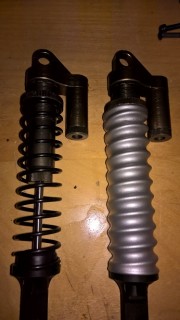

Igår fick den nya bakre dämpare med "piggyback".

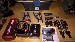

Idag kom:
Savöx Digitalt HV servo. (SV-0235MG) Large Scale. 35kg
Servo Digitalt. Borstlöst 20kg 0.07sek. HV. 2007HV. Power HD.
Kypom LiPo 7.4V 5000mAh 100C Shorty
Så det blir att köra på 7.4V nu :D

Post by Rodex » 31 Jul 2015, 11:25

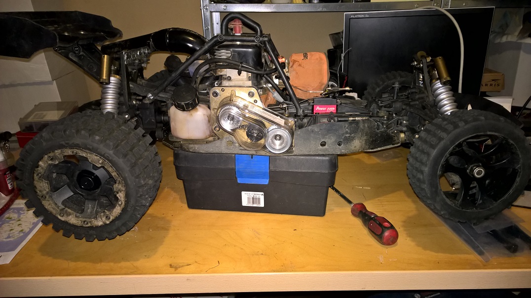

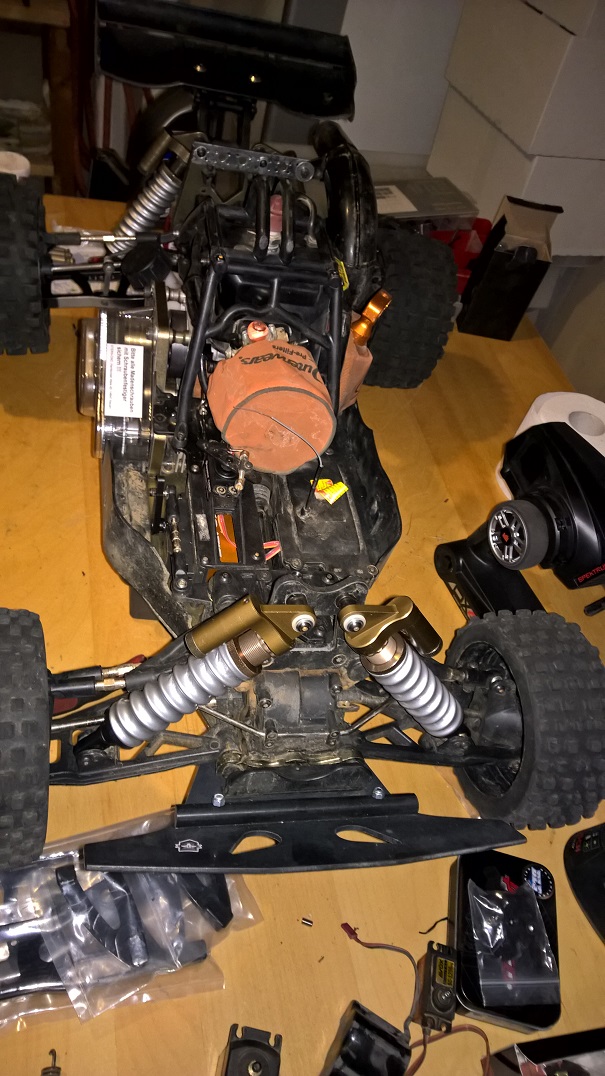

Dagens projekt:
In med nya servo samt lipo :D

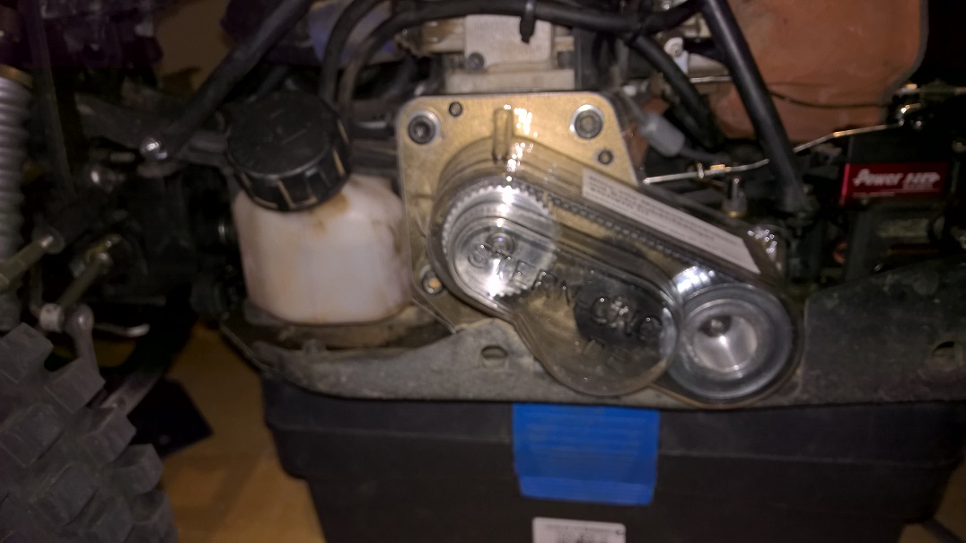

Bältdrive
Nya dämpare fram med "Piggyback"
Nya bärarmar fram, både uppe och nere (7075RC)
Har bara 2 extra bakhjul till bajan så det blir endast HPI hjul bak tills jag fått hem 4 nya :D
Blir ny radio också, Spectrum DX4C
8000 rpm fjäder

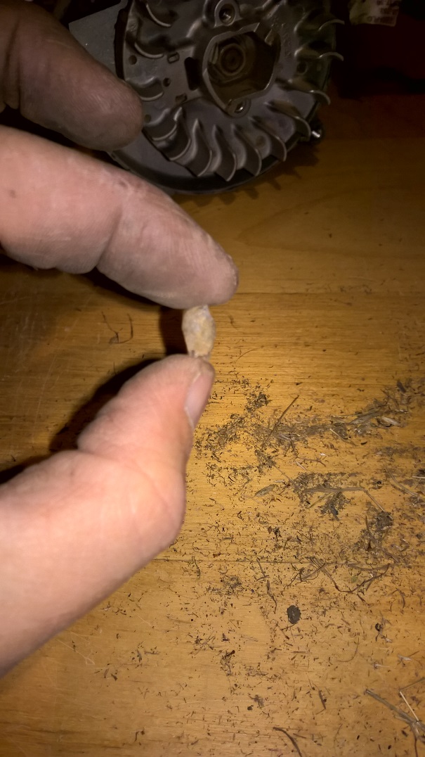

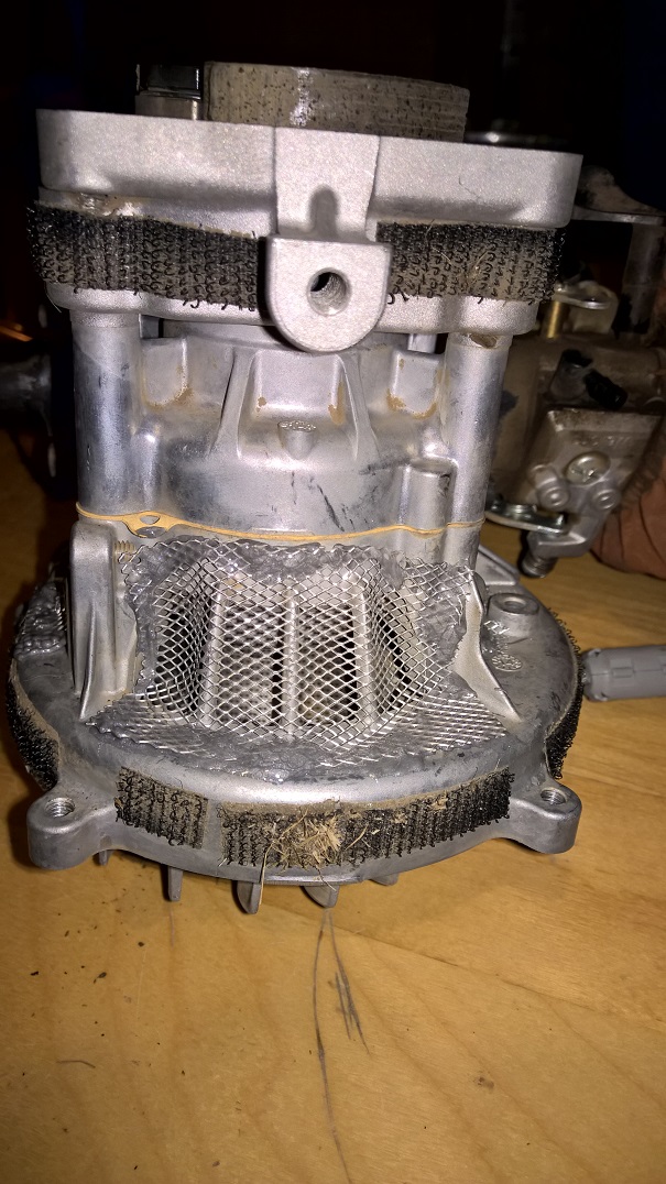

Har något annat knas med motorn, om jag skulle gissa så gissar jag på den har skurit.. Har aldrig varit med om eller sett det för men en känsla säger mig att detta nog kan vara ngt sådant.... :/

Orsaken till min oro... Denne lille j-vlen har tillsammans med en massa småsyskon kommit in till svänghjulet trots outerwear cover...
Lösningen blev detta:
