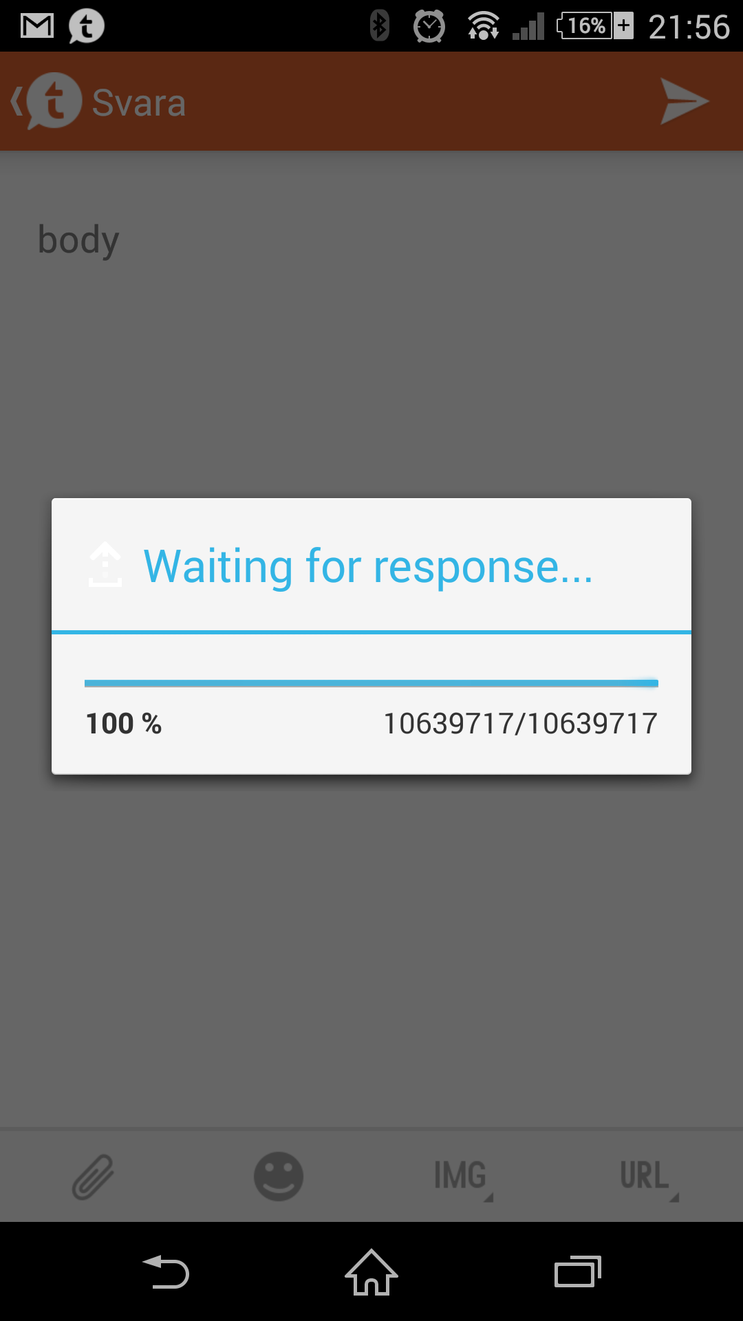

dreamcore wrote:Jag har haft isär allt idag och tagit massor av bilder. Men jag kan inte lägga upp dom här pga storlek? Mina förra bilder var av samma storlek och dom gick att ladda upp.. Men återkommer med bilder :)

Om du installerar Tapatalk på din smartphone så är det mycket enklare att ladda upp bilder!
Jag fotar i princip allt med mobilen och det är väldigt enkelt att få upp bilderna direkt via appen.

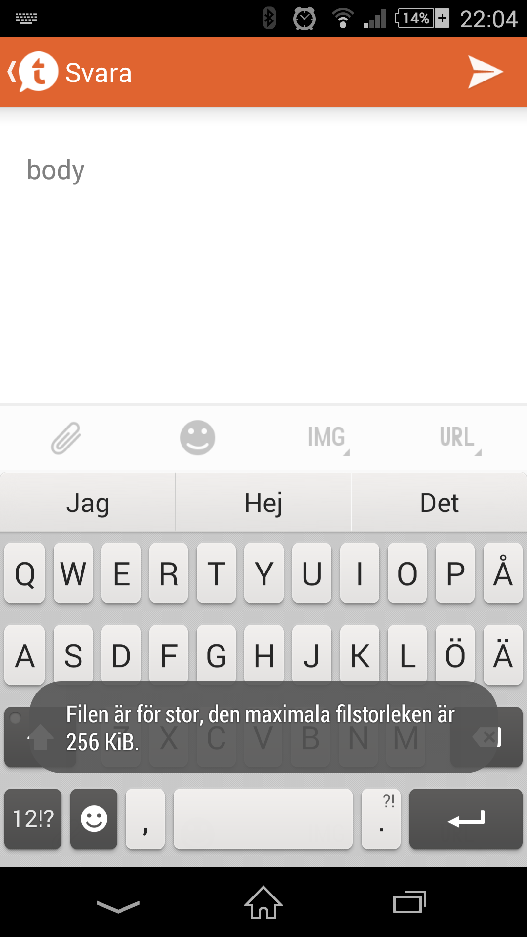

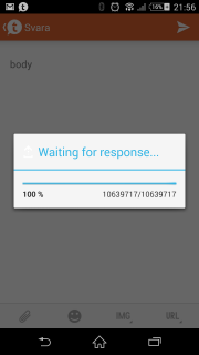

Jag kör med taptalk men jag har börjat få upp felmeddelande om att mina bilder är för stora.. Får inte överstiga 280kb typ :( funkade förut. Men inte nu :(

Post by Dave » 31 Oct 2014, 21:56
Skumt!
Verkar fungera för mig....

Post by dreamcore » 31 Oct 2014, 21:57
Den kan jag lägga upp!

Så nu är det slut med felbilder. Men det är iaf så det ser ut för mig. Har rensat allt i appen och startat om och loggat ut och in. Inget hjälper :(

Väldigt konstigt med bilderna....måste ju vara en bugg bara!
